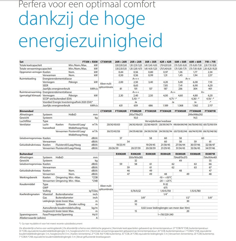

Die heeft een iets lagere SCOP dan de Perfera waarover ik het hier had. We hebben ook zo eentje uit de FVXM reeks staan, maar die wordt vooral gebruikt om te koelen, dus daar heb ik nu geen verbruikscijfers van voor wat de verwarming betreft. De COP bij lage temperaturen valt echter nog goed mee.
Aangezien je bezorgd was over je capaciteitstarief, focuste ik me vooral op de lage temperaturen. Wanneer je voor jouw model dan kijkt op https://www.eurovent-cert...ipant/model/show/10707711 dan zie je bij "bivalent point" COP: 3.16, Ph: 3.63 kW, dus een verbruik onder vollast bij -7 van 1.15kW.
Onze US 2,5 ter vergelijking op datzelfde punt: https://www.eurovent-cert...ipant/model/show/10704632
COP 4.1, Ph 3.1 kW, dus onder vollast bij -7 verbruikt die 0.76kW.
Wat me wel opvalt tussen de US25 en Perfera35 die we hier hebben is dat de US veel minder vaak een defrost heeft dan de Perfera, ook al moet de US meer dan 2x zoveel warmte leveren. Het zou dus wel eens kunnen dat die op een dag meer warmte levert dan de Perfera50 omdat die minder vaak staat te ontdooien.
Om te relativeren... dit zijn cijfers onder vollast, dus als je de airco gebruikt waarvoor die bedoeld is, en dus 24/7 laat draaien tijdens het stookseizoen, gaat die meestal in deellast draaien (efficiënter), en zelfs bij -7 zou het kunnen dat die bij jou niet in vollast gaat draaien, omdat je warmtevraag kleiner is dan 3,1 kW. Dat kan je misschien afleiden uit je historische verbruik, ofwel een inschatting maken op basis van een warmteverliesberekening.

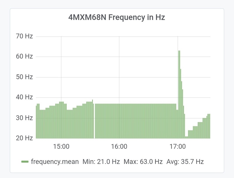

Weer wat vreemds bij de Daikin. De beneden unit staat constant aan op dit moment en om 17:00 gaat automatisch een andere kamer aan en dat heeft een heel raar effect. De frequentie stijgt direct, zakt weer in en gaat daarna heel langzaam opbouwen. Ondertussen al het vermogen in de woonkamer kwijt en de kamer koelt zelfs af.
Afbeeldingslocatie: https://tweakers.net/i/Zmbfqp3jA60ZnpjXbj2nmjxqcr0=/800x/filters:strip_icc():strip_exif()/f/image/yFPfHhsIY8hvgatZDs77CFHs.jpg?f=fotoalbum_large
Op dit moment staat nergens een vorm van energiebesparing aan.
Iemand dit wel eens eerder gezien?

Tsurany schreef op vrijdag 21 januari 2022 @ 17:39:
Dit is normaal gedrag bij Daikin iig, bij het inschakelen van een extra binnenunit is een dergelijke piek normaal.

Team-RiNo schreef op vrijdag 21 januari 2022 @ 17:50:
Een piek kan ik begrijpen maar daarna in feite een reset naar 0 om weer op te bouwen?

Als je de grafiek van de interne temperatuursensor erbij zet, dan zie je waarschijnlijk wat er gebeurt. De compressor frequentie van meer dan 60 Hz zorgt voor een enorme warmtepiek. De sensor in de beneden unit meet kort daarna een veel te hoge temperatuur, en schakelt de beneden unit vervolgens uit. Omdat er in de beneden unit nu geen luchtflow meer is, duurt het best lang totdat die sensor weer is afgekoeld, en ook beneden weer mee gaat doen.
Misschien kan je dit effect drukken door de andere unit in vermogen te beperken, zodat hij niet op meer dan 60 Hz gaat draaien?
Dat doe ik al, door stapgewijs de thermostaat een graadje hoger te zetten, maar desondanks een gigantische stijging van opgenomen energie ondanks dat je de slaapkamer maar een klein beetje wil verwarmen.
Die 2e unit maakt de regeling van het het gehele apparaat van slag.
Dus, als je de ruimte hebt voor meer buitenunits, vraag ook een offerte voor meerdere single splits, en probeer multi-splits te vermijden.
SolarEdge 7980Wp (2280 Oost, 3420 Zuid, 2280 West)    en    Daikin multisplit 2MXM50M met FTXA50A & FTXM25M

De bovenste grafiek is beneden, er is geen piek voor de daling begint gek genoeg. De grafiek er onder zijn alle kamers boven, de kamer daar bereikt de temperatuur wel maar dat zou de vraag van beneden niet mogen beïnvloeden lijkt me.

Tsurany schreef op vrijdag 21 januari 2022 @ 17:51:
Geloof me maar dat dit redelijk standaard Daikin gedrag is; hoge start>overshoot>terug naar vrijwel niks om vervolgens weer normaal te gaan draaien. Bij een enkele binnenunit aan zal je het niet zo snel zien (wel de hoge start) maar als een 2e unit aangezet wordt of aan het pendelen gaat kan je dit gedrag gaan zien. Het is verder niks om je druk over te maken in ieder geval. Er is in dit geval gewoon meer warmte opgewekt dan nodig in de piek waardoor het systeem even terugschakelt naar een lagere freq.

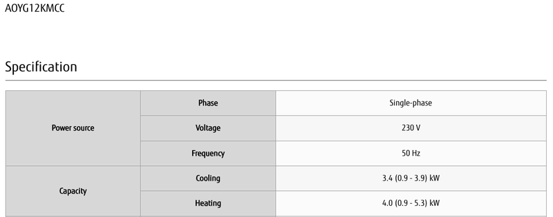

Qua bedienen misschien niet, nee. Maar de app biedt wel veel meer overzicht en inzicht in de werking van de airco dan de afstandsbediening. Bijvoorbeeld de metingen van de temperatuursensoren en het energieverbruik.

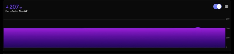

Ok, ik heb er nu een Energy Socket tussen zitten, waarmee ik het verbruik precies kan monitoren.
Heb er (nog) geen Wifi module inzitten, maar zo te zien voor alleen de temperaturen niet echt een toevoeging dus.

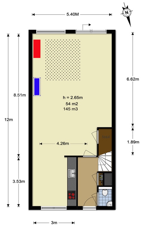

Wij willen ook aan de L/L en heb hier al veel gelezen. wellicht iets teveel informatie.
Bouwjaar huis 2005
HR++ glas
Buitengevels Rc= 2.58 m2 K/W (minimaal volgens bouw beschrijving)
Vloer Rc= 3.0
Daken Rc= 3.0
Rijtjeshuis
Ruimte die we gekoeld en verwarmd willen hebben.
Inhoud 145 m3
Oppervlakte 54 m2
Gasverbruik per jaar +- 500 m3, wij koken electrisch. Electra verbruik is rondom de 5000KWh de laatste jaren.
Temperatuur in huis wordt gestookt tussen de 19 en de 20 graden en alleen vanaf eind in de middag tot 22:30u. In de nacht koelt de woonkamer wel 2 a 3 graden af in de winter.
Met een beetje beleid lukt het in de (erg) warme zomers onze woonkamer redelijk op temperatuur te houden waarbij opgemerkt dat na een lange warmte periode zoals enkele jaren geleden hadden in de laatste week onze woonkamer toch maar 27 graden was. Hiervoor moeten we wel alles dichthouden en de luifel op tijd gebruiken. Anders wordt het een sauna binnen, met zoveel glas op het zuiden.
Onze huidige CV is een intergas HR22 (17j oud en volgens onderhouds bedrijf pas vervangen als ie kapot is)
Wat heb ik hier vandaan gehaald.
Koelvermogen uit topic start.
145m3 x 30 = 4350
koevlaas methode
500m3 x 8 / 1650 = 2.4
Dan zou ik voldoende hebben aan een zsx35, klopt deze aanname? Ander vraagpunt is kan bij plaatsing zoals afgebeeld (rood blokje) de hele ruimte worden gekoeld en worden warmgehouden. Een andere plaats wordt niet zo gewaardeerd door de WAF (blauw blokje)
De plaatsing is boven de TV. Stippel blok is zit ruimte kijkend richting TV.
Afbeeldingslocatie: https://tweakers.net/i/7QTe7ZU0sd6COxMmkDlSRkv3QFw=/x800/filters:strip_icc():strip_exif()/f/image/o5SFpF0gmuuj3VWNBBYNbhTi.jpg?f=fotoalbum_large
pvoutput 10 x 405WP N, 4 x 405WP Z

@discusws Goed plan denk ik hoor, gewoon doen!
De getallen kloppen, en als je redelijke isolatie hebt dan kan de ZSX35 het voldoende warm krijgen en is met de plaatsing op de rode locatie de hele ruimte wel warm te krijgen / houden. Wel is het het beste natuurlijk als je de unit gewoon lekker continu laat draaien (overdag in elk geval) dan krijg je ook aan de andere kant van de ruimte redelijk dezelfde temperatuur als waar de unit is.

@discusws Je metingen zijn goed, wij hebben een MHI SRC/SRK35ZS-W met ongeveer dezelfde ruimte en krijgen het makkelijk warm.
Alleen de plaatsing die je voorsteld zou ik niet aanraden!
Het apparaat blaast boven je TV dus tegen je aan als daarvoor de zithoek zit, ook maakt het altijd iets geluid, niet fijn als je TV zit te kijken.
Wij hebben ‘m in de keuken hangen, aangezien dat bij jou niet mogelijk is, dan ergens midden in de kamer waar je niet zit.

Ik ben op zoek naar een airco die ook verwarmt met een zo laag mogelijk minimum vermogen, het betreft namelijk een relatief kleine kamer.
Zijn de waarden die Panasonic en Daikin opgeven direct met elkaar te vergelijken, of moet ik ze met een korreltje zou nemen? De 20kw van Panasonic zit beduidend lager met 0.75 dan die van Daikin met 1.3.
De Panasonic serie is overigens vorig jaar geïntroduceerd en daarmee enkele jaren nieuwer dan die van Daikin, wellicht dat dat (een deel van) het verschil kan verklaren.
Afbeeldingslocatie: https://tweakers.net/i/auWq-ZWU14uFs-BUsWJk7zJkpCo=/x800/filters:strip_icc():strip_exif()/f/image/t5LWMpLlDuSC9cuhXxkMSRsc.jpg?f=fotoalbum_large
Afbeeldingslocatie: https://tweakers.net/i/Cia453mMDXdRKXQKz0DpjmMo5XI=/800x/filters:strip_icc():strip_exif()/f/image/lVzKA0nK0BUbS39JCqafSEoE.jpg?f=fotoalbum_large

Hij draait al sinds vrijdagavond 22:00 op 145w.
Overzicht last 3 days
Afbeeldingslocatie: https://tweakers.net/i/9p2QofSJ_Tqpj65K5XnsU-W0e2c=/800x/filters:strip_icc():strip_exif()/f/image/NudYIE7QV3palNjMOpx8qMEl.jpg?f=fotoalbum_large
Bijbehorende temperatuur:
Afbeeldingslocatie: https://tweakers.net/i/n2BO6LM_gh-LUp4e-Zn8OKiZfNQ=/800x/filters:strip_icc():strip_exif()/f/image/4ZCORJaeajUYahkfZwkjH30U.jpg?f=fotoalbum_large

Bijvoorbeeld een 12KMCC LINK
Fujitsu gaat erg laag tot wel 0.9 kW ofwel 900WattAfbeeldingslocatie: https://tweakers.net/i/y2xn_CqSDGp-YO1mpMP6-vtEKMU=/800x/filters:strip_exif()/f/image/Qm0FCWDmSFABC7lSmZzAHxJ5.png?f=fotoalbum_large
