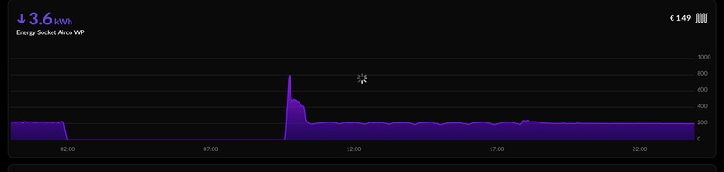

Wat betreft stroomverbruik in standby, deze piekjes vielen me op sinds ik de firmware van m'n BRP069B45 had geüpdatet voor gebruik met de Residential Controller. Om het uur hoor ik een relais klikken in de binnenunit sindsdien en als ik het vergelijk met de gemeten buitentemperatuur zie je dat de pieken daarmee overeenkomen. Met andere woorden sinds die update houdt een simpele unit wel de temperatuur bij in standby wat ie eerst niet deed met de online controller.
P.S. die piek van 40w was omdat ik hem per ongeluk had aangezet toen ik aan het spelen was in HA :+

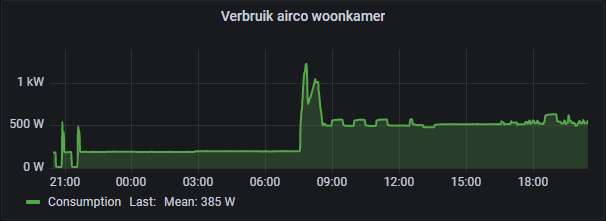

Marco Geleijns schreef op maandag 17 januari 2022 @ 19:49:
Het hoge standby-verbruik wordt veroorzaakt door de carterverwarming van de compressor.
Ik heb zelf een 5kw Daikin buitenunit welke continu 8 watt verbruikt, ook als deze aan staat, ook in de zomer.
Dat is 0,19kw/dag - 5,84kw/maand - 70,08kw/jaar.
Carterverwarming is nodig om ervoor te zorgen dat de olie in de compressor zich niet kan vermengen met het koelmiddel.
De waarschuwing vanuit fabrikanten is dus niet voor niets. Enkele uren (24?) laten opwarmen is zeker in de winter een must.
Ok, duidelijk

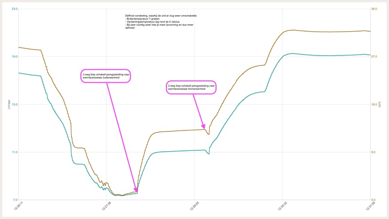

Zuinig schreef op maandag 17 januari 2022 @ 20:54:
Vraagje Herels.
Kun je aan de grafiek die eruit komt ook Defrosts, danwel pendelen herkennen?. Ik werk nu met een energiemeter en moet dan aan de hand van het verbruik inschatten achteraf wat hij gedaan heeft.
Als je continu het verbruik monitort, kan je dat goed zien.
Pendelen ziet er uit als dit - dus continu aan uit.
Afbeeldingslocatie: https://tweakers.net/i/H1sn25rFCHofTHf_EKP6uNSIj5w=/800x/filters:strip_exif()/f/image/hZJA39PFCubMMwVJxSY6ql14.png?f=fotoalbum_large
Defrosts zijn dit - duidelijk te herkennen aan de dip en dan de hoge piek.
Afbeeldingslocatie: https://tweakers.net/i/FjuqT7TaJiR4Ld6b-0zaXfTN15Y=/800x/filters:strip_exif()/f/image/3EQqxASZoMsIsKaMcgCKdOzn.png?f=fotoalbum_large
Zo leer je nog eens iets. Hebben alle Daikin RXM-units dat, ook de kleinere (3,5 kW in mijn geval)? De eigen verbruiksrapportage kan ik het niet uit afleiden in elk geval! Ik had dat verbruik (van iets onder de 0,1 kWh/dag, volgens Daikin local API rapportage) gewoon aan de wifi en sensoren toegedicht.
Vraagje Herels.
Ik moet je dat antwoord deels schuldig blijven, heb de Energy Socket pas sinds de jaarwisseling en nog geen defrosts gehad sindsdien.
Maar denk wel dat je het kan zien, aangezien ik pendelen e.d. ook kan zien.
De bovenste is als hij netjes constant loopt, de onderste als hij pendelt.
Afbeeldingslocatie: https://tweakers.net/i/C-mWCVBS1HYd0c9YXKwrsTM3iFY=/800x/filters:strip_icc():strip_exif()/f/image/437Wfur84zkHJygRy6qI99nX.jpg?f=fotoalbum_large
Afbeeldingslocatie: https://tweakers.net/i/6e0Kou_KbUCS3s7X_cG1WkS6LR8=/800x/filters:strip_icc():strip_exif()/f/image/HAnsY7GefLS6qN7zsfLSKiBS.jpg?f=fotoalbum_large
Door trilveren onder mijn buitenunit te zetten kwam er een lekkage bij de perskoppeling. Er zat ook een natte plek op de muur bij de leidingen dat olie moet zijn geweest.
Hij verwarmde niet meer omdat alle R32 was verdwenen. Het R32 is bijgevuld en na een maand is de compressor vastgelopen.
Op de compressor staat olie 900mL. Ze hebben de compressor opengeslepen en al die olie was verdwenen. Is dat dan niet de olie die meeloopt in het R32?
RZAG71NY1 FBA71A /SRK ZS-S 2.5kW / Varme vt180 / S197 4.0L /Born 170kW / VanMoof S3
  • mb1
  • Laatst online: 08:51
mb1
MarkV6 schreef op dinsdag 18 januari 2022 @ 08:12:
Twee dingen:
Carterverwarming is ervoor om koudemiddel uit de olie te dampen zodat de smerende eigenschappen van de olie niet negatief beïnvloed worden.
Daar verwacht ik dan een element van 50-200 Watt voor, die 8 watt die eerder genoemd werd zal stand-by verbruik zijn van het systeem.
Er wordt altijd olie meegenomen met het koudemiddel, door de hoge snelheden komt het meeste ook wel weer terug, bij een multisplit zou de olie zich kunnen ophopen voor of in een buitengebruik zijnde binnenunit. Zeker als deze unit ook nog eens lager dan de buitenunit hangt.
Vandaar dat bij veel systemen als er weinig binnendelen aan staan er om de paar uur een oil return cycle gaat lopen (bij mijn Haier om de 4 uur als er maar één van de drie binnendelen in bedrijf staat).
Bij deze cyclus gaat de compressor op vol vermogen over alle binnendelen koudemiddel pompen om olie retour te krijgen.

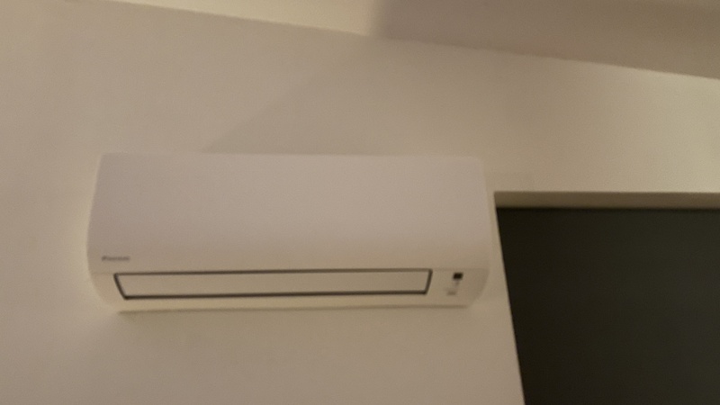

Zojuist mijn Daikin Comfora 3,5 kW eens getest om te verwarmen ipv de stadsverwarming. Maar na een kwartier dacht hij al dat het 21 graden binnen was, terwijl het nog maar 17 was volgens de gewone thermostaat. Dus hij stopte met verwarmen en ging ventileren.
Lijkt wel alsof er ergens warme lucht langs de thermostaat komt. Hij hangt ongeveer 40 centimeter van het plafond. Aan de zijkant is de muur aan beide kanten helemaal vrij.
Tips?
Afbeeldingslocatie: https://tweakers.net/i/G-2JW0HzDket7cJ7xvkHXVBhHE0=/800x/filters:strip_icc():strip_exif()/f/image/G06ewThRsgqC1Kf2IZLYvLdN.jpg?f=fotoalbum_large
Afbeeldingslocatie: https://tweakers.net/i/ld0su5o0NoXIspctqwRuBHQs3JY=/800x/filters:strip_icc():strip_exif()/f/image/4GtbesnT0v4PJOcgDu6Xj2zU.jpg?f=fotoalbum_large
Edit: foto toegevoegd.

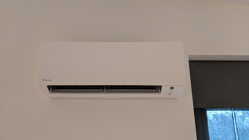

Foto toegevoegd in post.

Bard1982 schreef op dinsdag 18 januari 2022 @ 18:39:
En wat gebeurt er als je hem op 24 graden zet ?
Tip 1: instellen op 'verwarmen' en niet op 'auto'.
Tip 2: schakel beweging uit, zowel horizontaal als verticaal.
Tip 3: zorg dat de warme lucht schuin naar voren geblazen wordt, in elk geval niet te recht naar beneden, want dan stijgt het meteen weer op.
Tip 4: Ventilator op stand 2 (of 3 voor maximale COP, maar dat maakt wel veel herrie). 1 kun je ook doen als het je te veel herrie is, kost wat COP. Bij lage stand blijft de lucht mogelijk dicht(er)bij hangen.
Tip 5: zet de gevraagde temp een graadje hoger dan je feitelijk wil (had je ws. al)
Tip 6: de sensor zit ongeveer waar het ledje zit. Niet dat je daar veel aan hebt voor de rest, maar dan weet je waar 'ie meet. Je zou de unit ietsje naar links kunnen laten blazen, of gewoon recht naar voren. iig niet naar rechts waar de sensor zit.

FD2 schreef op dinsdag 18 januari 2022 @ 18:51:
Dan blijft hij door verwarmen. Zegt nu alweer dat het 23 graden is, terwijl het in huis bij de gewone thermostaat nog maar 18 graden is.

Andrehj schreef op dinsdag 18 januari 2022 @ 19:22:
Het meest idiote van die temperatuurregelingen van de airco's is dat alle merken problemen hebben met het weergeven van de juiste waarde. Waarom komt dan niemand op het idee om met een externe sensor te werken die je dan ergens anders in je kamer kunt plaatsen?
Wat zie ik over het hoofd?
De airco weet dat de sensor niet representatief is en houdt daar rekening mee. Als ik de airco instel op 21 graden, probeert hij te stoken tegen de 23 graden aan (in ecostand wordt dat 22 graden). Zijn aanname is dan dat de kamer een temperatuur van 21 graden zal hebben.
Ik werk met mijn MHI sinds kort met een externe sensor. Het werkt uiteindelijk perfect, maar het komt alsnog best nauw. Ik had de sensor eerst te ver van de binnenunit liggen. Als de temperatuur dan te laag kwam ging de airco meer vermogen afgeven. De airco verwacht dan dat zijn (naar zijn idee interne) sensor relatief snel een verhoging van de temperatuur zal moeten gaan meten, maar dat duurt veel langer omdat de sensor nu verder weg ligt. De airco zal daardoor vrij snel nóg verder opmoduleren. Zodra de warmte de andere kant van de kamer bereikt zal de airco terugmoduleren, maar de sensor blijft dan juist een temperatuurstijging registreren, waardoor de airco te ver zal afschakelen.
Ik denk dat dit de reden is waarom externe sensoren vrij ongebruikelijk zijn. Het komt gewoon te nauw.
Ik heb de sensor nu een stuk dichterbij liggen en nu werkt het perfect. Ik heb op de temperatuursensor een offset gezet, zodat de ingestelde temperatuur op de afstandsbediening precies overeenkomt met de temperatuur die de thermostaat van de woning en de externe sensor meten.
Ook zag ik dat de airco zelf de temperatuur meet in stappen van 0,25 graden, maar pas aanpassingen in het vermogen doorvoert als er minimaal een verschil van 0,5 graden ontstaat. Dit heb ik omzeilt door wijzigingen in temperatuur in twee stappen door te geven aan de airco. Ik geef altijd eerst een halve graad lager dan de waarheid door en 2 seconden later de echte temperatuur. Hierdoor anticipeert de airco nu op kwartgraden wat erg goed werkt.
De modulering ziet er dan als volgt uit:
Afbeeldingslocatie: https://tweakers.net/i/2k0yVD7zgITtWvTAhuTedgqnttw=/full-fit-in/4000x4000/filters:no_upscale():fill(white):strip_exif()/f/image/BrU9YzuKJw5xOwm5VWlDY6Xq.png?f=user_large
De blauwe lijn is de ingestelde temperatuur op de afstandsbediening. De oranje lijn de target-temperatuur waar hij vaak tegenaan probeert te zitten. Zodra hij de target raakt gaat hij ook in vermogen afschalen.
Het verbruik is dan behoorlijk stabiel:
Tips?
Wanneer ik hier mijn Daikin op 21 graden zet, dan geeft die zelf een temperatuur van ongeveer 24 graden aan, maar de thermometers hier in huis zijn het wel aardig eens met die 21 graden. Hij weet dat zijn gemeten temperatuur te hoog is, en slaagt er vrij goed in om de kamer effectief kort bij de ingestelde temperatuur te krijgen, ook al geeft hij in de app een hogere gemeten temperatuur aan.
