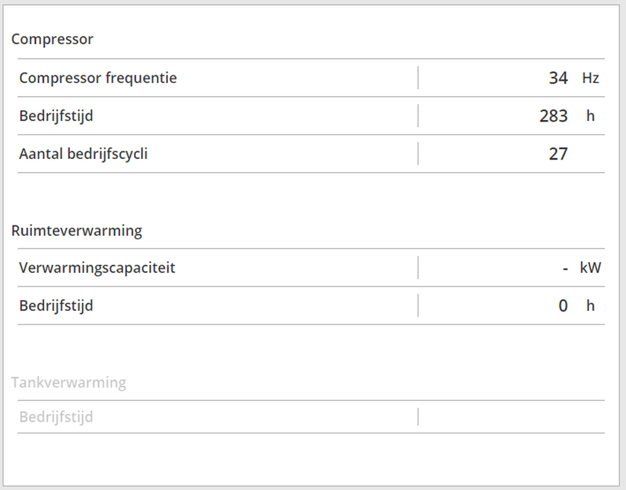

Dat de verbruiksgegevens van de pana H niet helemaal kloppen, dat wist ik, maar dit.
Verbruik Oktober, pana geeft aan 23 kWh, terwijl de kWh meter 84 kWh aangeeft. Dat is niet eens bij benadering. Zie vaak dat hij op 200 Watt draait en de pana gewoon 0,0 aangeeft.
Vind het wel jammer, de cop uitrekenen met de weergeven opwekking is ook totaal niet te vertrouwen op deze manier. Is dit ook ergens aan te passen/te kalibreren?
Gasloos sinds 2020.

  • BenEco
Aantal start / stops is van veel parameters afhankelijk, Ta, stooklijn, roomtemp, war, te verwarmen opp. direct/indirect verwarmen, SWW runs, zonne-uren per dag, samenstelling gezin, luchtvochtigheid, en ga zo maar door.
Zit hier op 4,3 uren een start / stop.
Afbeeldingslocatie: https://tweakers.net/i/vXWZCu6qsvYnNnQ2I2tbaSGXC9E=/full-fit-in/4920x3264/filters:max_bytes(3145728):no_upscale():strip_icc():fill(white):strip_exif()/f/image/Ljja9pBy71nLhWKXPQHly59M.jpg?f=user_large
Maar de afgelopen 48 uur is die continue aan. :)
Afbeeldingslocatie: https://tweakers.net/i/VTS0O_bn2lX_9Ds64m84ikTgvok=/800x/filters:strip_icc():strip_exif()/f/image/P61Xms0j50Skbci8d8PLYWmk.jpg?f=fotoalbum_large

Apart, met jouw lage Ta zou je verwachten dat je toch veel sneller naar 19Hz zou gaan. Als ik naar mijn run van vandaag kijk, dan heeft die de hele dag dat die mag draaien gedraaid. Dat was:
- 1,5 uur boven de 20Hz met zeg 20min boven de 30Hz.
- 14,5 uur op 19/20Hz.
En dat op een Ta van ~ 35 graden.
Met radiatoren heb je veel minder massa in het systeem. En dus kom je veel eerder op het punt waarop de afgifte van warmte in balans komt. Terwijl bij vloerverwarming je eerst nog de vloer aan het opstoken bent die als grote buffer werkt.
