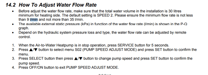

Heeft er iemand ervaring met de pomp-capaciteit van een panasonic MDC05F3E5.
Wij hebben onlangs onze vloerverwarming uitgebreid met een bovenverdieping, echter waarschijnlijk krijgt de pomp het niet boven... :+
Wij hebben 19 groepen voornamelijk 20mm slangen op de beneden verdieping. Boven onlangs 6 groepen 16mm er bij, moet alleen wel 3 meter omhoog.
Benedenverdieping is +- 1 tot 2liter per minuut per groep, op stand 3 van de 7. Als ik de pompsnelheid verhoog zie ik zowel beneden almede boven weinig/niets veranderen (boven is sowieso 0 :X).
Als ik beneden dicht zet, dan werkt boven wel, maar volgens mij kost het echt te veel kracht voor de pomp, want boven krijg ik met 6 groepen slechts 1 tot 1,5l/m.
Iemand nog ideeën? Zijn boven en onder open verdelers zonder extra pompen.

Je kunt bij de MDC05F3E5 in service menu 2, de pompflow instellen van 1 tot 7.
leiding dikte is 32 naar beneden, 25 naar boven. Naar boven zitten we het expansievat 3/4 koppeling en de spirovent 22mm tussen (beiden zaten er voorheen niet tussen).
Echter ik vind het bijzonder dat de pomp snelheid niets lijkt te doen. Er was ook ergens een menu setting voor het laten runnen van een ontluchtingsrun, pomp max, pomp uit etc. Ben alleen even kwijt hoe dat moest. Kan ik ook iets aan afleiden of de pomp sneller wil.
Nog ideeën om ergens te meten wat de pompsnelheid doet?

Volgens mij kan ie niet zo hoog.
Afbeeldingslocatie: https://tweakers.net/i/9Xfhkuyz-7VlMWm5H8fIMPirNZM=/full-fit-in/4000x4000/filters:no_upscale():fill(white):strip_exif()/f/image/SwXmzTUHEA1DJg3ZlZdAbrru.png?f=user_large
En pomp instellen:
Afbeeldingslocatie: https://tweakers.net/i/5cmyvm6L3PjtTReroyGfNiCR62k=/800x/filters:strip_exif()/f/image/jATPZ67gYfduxgkaQ6ZcEQtu.png?f=fotoalbum_large

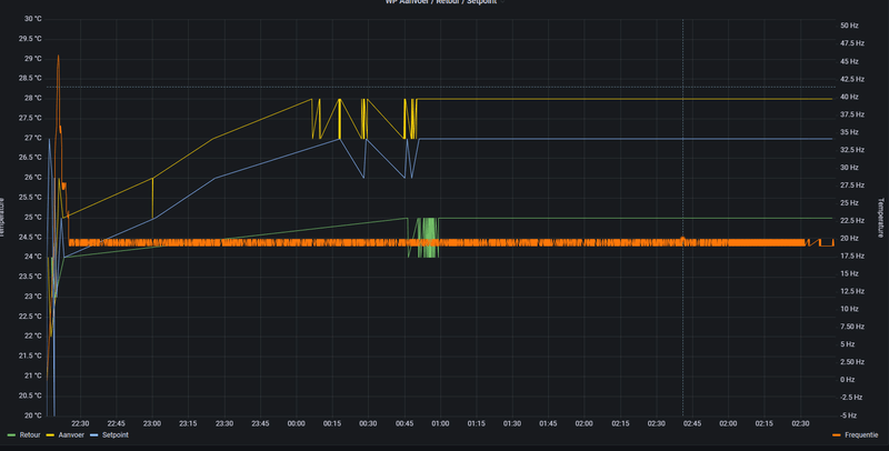

Met de WP die inmiddels al een tijdje aan het draaien is viel het me op dat we vaak op hoge frequentie draaien, vervolgens de boel lekker warm hebben en de kamertermostaat de boel af wil schakelen en na een tijdje de hele rits weer opnieuw. Dat wilde ik beter krijgen en heb ik inmiddels voor elkaar op basis van een script wat ik kon vinden voor Domoticz dat ik maar even heb omgeklust naar Home Assistant. Mijn situatie is een goed geisoleerd huis met alleen vloerverwarming.WP draait op een vast ingestelde temperatuur en een dT van 4 graden. Aansturing over MQTT via Heishamon
Uitgangspunt is dat boven een bepaalde buitemtemperatuur het script gaat proberen om de fequentie op 20 Hz te houden door de gevraagde temperatuur 1 graag lager te zetten dan de op dat moment geleverde temperatuur. Verder houden we rekening met de huidige kamertemperatuur. Als de buitentemperatuur te laag word gaan we naar een WAR-achtige regeling.

deWit schreef op zondag 31 oktober 2021 @ 20:35:

Dit geeft ongeveer het volgende resultaat, waar hij voorheen vrij lang op hoge frequentie zou draaien en dan weer af zou slaan:
c
Als ik het goed zie is je Ta 28gr ik draai met deze buiten temp. Ta 26gr , ik heb de dt op 10 staan, misschien heb je dat hele script dan niet nodig. De pomp doet bij alleen vvw dan alles zelf.

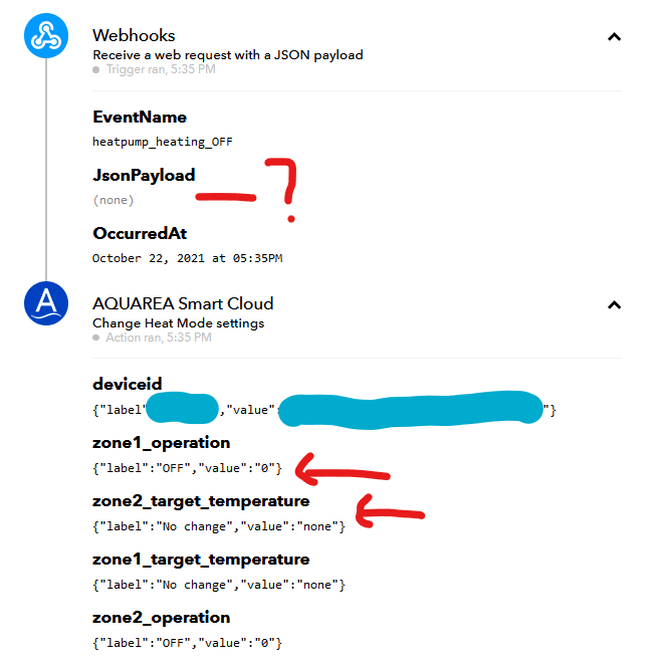

@t.oswald jij gebruikt toch IFTTT?
Ik loop al een tijdje te stoeien hoe ik via nodered dit aan de gang krijg. Via een webhook lukt het me om de WP aan en uit te krijgen dmv het triggeren. Alleen een JSON berichtje goed binnen krijgen en een shift doen lukt niet.
Heb je de betaalde versie om dat te doen? Of lukt dat ook met de onbetaalde versie? Zou je iets kunnen/willen delen hoe je het voor elkaar gekregen hebt?
Alvast bedankt!

Dylantje2 schreef op zondag 7 november 2021 @ 13:00:
Heb je iets van domotica?
Waarom aan en uit?
Heb idd domitica, draai OpenHab icm Node-Red. Heb ook wel de Heishamon, maar wil ook graag de internet module blijven gebruiken. Dus dacht via IFTTT toch de mogelijkheid te hebben om beide te gebruiken.
Aan/uit lukt dus, alleen wil graag de temp-shift toe kunnen passen om slow-start e.d. te kunnen gebruiken.
Onderstaand zie je dat het aan/uit zetten lukt, maar je hebt maar 3 applets gratis. Dus dacht via JSON payload toch ook de settings onderaan te kunnen beïnvloeden. Alleen wat ik ook doe, ik krijg die JSON payload niet binnen.
edit: dit is het screenshot van applet 'uit', heb er ook eentje met 'aan' en simpelweg 'trigger'. Maar dat maakt ook allemaal niet uit.
Afbeeldingslocatie: https://tweakers.net/i/fyfTDxF1ROiHvfYIXVRHHYsJyrw=/full-fit-in/4000x4000/filters:no_upscale():fill(white):strip_exif()/f/image/adBRAPpO7Cvl2JtHlIQ0f7NL.png?f=user_large

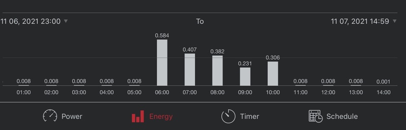

Vandaag kWh

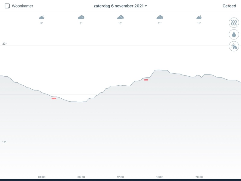

Ik was iets te optimistisch, Wp toch nog moeten aanslaan. Zon weg en flink wat wind op de gevel. Wel aardig om even te laten zien hoe de Tado regelt. Anderhalf uur gedraaid, aan 20.88, uit 21.00
Misschien goed te weten dat de Tado niet direct als thermostaat inzetbaar is! Schakelt niet dom aan/uit, blijft werken of er een gas CV moet worden aangestuurd. Was niets mee te beginnen. Schakelt dus de Wp wel aan of uit, maar blijft daarbij een slim algoritme (mis)gebruiken. Dus IFTTT en een WiFi relais nodig om een Tado dom te maken.
Afbeeldingslocatie: https://tweakers.net/i/fsuyZHFwbN4XBmFdbHW41nrYIHY=/x800/filters:strip_icc():strip_exif()/f/image/vmYKdR2xThF6WqOCIN4BKhiE.jpg?f=fotoalbum_large

Ik heb mijn gegevens er even bijgehaald. De trigger voor shift 0 in zone 1 eindigt niet met 0 maar met 1
Helpt dat.
