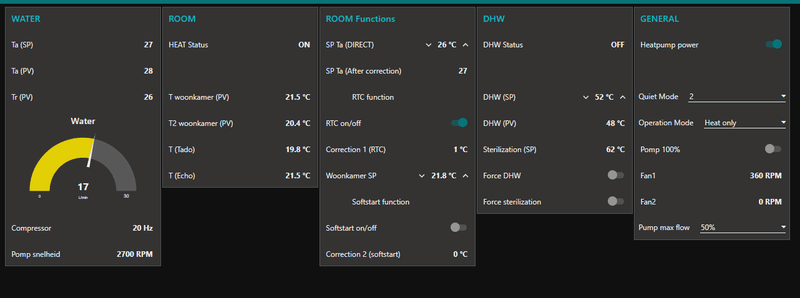

Korte update over het dashboard. Het gaat er nu steeds beter en nuttiger uitzien. Zie afbeelding. Als er goede suggesties of tips zijn, kan je die altijd geven. Wat goed is, komt er in.
Afbeeldingslocatie: https://tweakers.net/i/i6YclbDIps8HYKm_5ZR3NuEbae4=/800x/filters:strip_exif()/f/image/83tSnia1rjsUDV1dwEl0jTRK.png?f=fotoalbum_large
[ Voor 17% gewijzigd door edterbak op 16-11-2021 23:07 ]

Ik heb de WP in DIRECT modus staan, en ik gebruik in node red de ruimte temperatuur om op te corrigeren.
In het dashboard (zie hier boven) heb ik het naar het Engels vertaald naar Room-Temperature-Correction

Ik zag het inderdaad. Morgen maar eens even mee bezig :) Dashboard ziet er top uit!

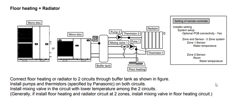

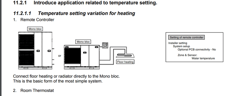

Pana rules :
Als je er 1 hebt:
https://gathering.tweaker...Bfilter_topicstarter%5D=1
Zet ik je erbij
In mijn beleving wil je maar 1 pomp in je hele systeem
Zorg dat je alle devices kunt knijpen en monitoren.
2 pompen zonder buffervat is volgens mij vragen om problemen.
En de pana wil zelf baas zijn.
Ondanks dat hij 900 liter vraagt en een dt van 2 heb staan, doet hij vaak wat hij zelf wilt
Maar wel erg zuinig hahaha
Slimme japanners zitten erin
Manual says:
Afbeeldingslocatie: https://tweakers.net/i/fTClPY2Lrto1iR_l_y2A_etXdYM=/800x/filters:strip_exif()/f/image/jUJXEhmAhJ82tqAYvMcUW9lk.png?f=fotoalbum_large
Of:
Afbeeldingslocatie: https://tweakers.net/i/lX1RHEsJH4xWD-PpdCkPxngnt4w=/800x/filters:strip_exif()/f/image/pAQxbZ9d0U9uUdIbfYXI7W2A.png?f=fotoalbum_large
Of:
Afbeeldingslocatie: https://tweakers.net/i/yUUh2mjDCHQm-FtmmLAhGTrusMs=/800x/filters:strip_exif()/f/image/vnew8xwOoUl9TJR4NTl4SSAU.png?f=fotoalbum_large
Dus het maakt wel uit een vat of niet :-)
Maar als je het goed doet, kun je optie 1 nemen kiss principe
En dan tweaken zodat je weinig andere ellende [ klepentanks/kosten] nodig hebt
[ Voor 43% gewijzigd door Dylantje2 op 24-11-2021 13:07 ]
Manual says:
Of:
Of:

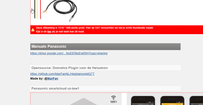

Hi to ALL
In de TS staat een linkje naar mijn drive.
Mss iemand kan testen hoe ver je in mijn drive kunt komen:-)
Afbeeldingslocatie: https://tweakers.net/i/WGQ3qjlAkENLb-kitGRBVqycsWU=/800x/filters:strip_exif()/f/image/2WUrxDiwfOtO7hFC1mLezy6d.png?f=fotoalbum_large
Voor mensen die mooie/handige andere documentatie over de panas hebben....PM me zet ik ze erin.
