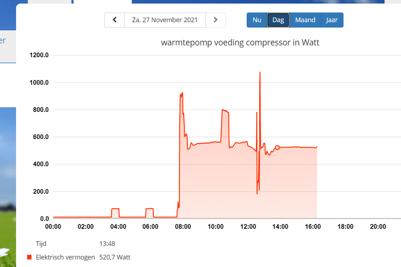

  • martijn v o
  • Registratie: Januari 2020
  • Laatst online: 09:59
martijn v o
Certified by Enphase
Nou ik overdrijf niet, de defrost vamorgen kost 0,6 kwh en dat kan ik weten omdat ik de groep voor de back-up heater apart meet.
De machine draait met deze temperaturen op 520 Watt. Dat is dus 1 uur en 10 minuten.
Ik zal het even met plaatjes laten voordat er weer iemand gaat bleren dat ik uit mijn nek klets.
Afbeeldingslocatie: https://tweakers.net/i/HzAHhTVM5IF9xG67BRoEqmHxClY=/800x/filters:strip_exif()/f/image/hyJ04PmZqYFNljv6XQC9Y8ib.png?f=fotoalbum_largeAfbeeldingslocatie: https://tweakers.net/i/wICGBWm9w6jX9TnSmtd1BptZtcw=/800x/filters:strip_exif()/f/image/yyjoOz4Eh1shsZFeJo0tvvy5.png?f=fotoalbum_large
Maar ik denk dat dat komt omdat ik met lage temperaturen werk, de back-up heater bij moet komen om te voorkomen dat de wisselaar bevriest en jij misschien hogere temperaturen hebt zodat dat niet hoeft. Ik gellof bij 28 graden retour en daarboven hoeft het niet, maar mijn aanvoer komt bijna nooit boven de 28.
[ Voor 15% gewijzigd door martijn v o op 27-11-2021 16:26 ]

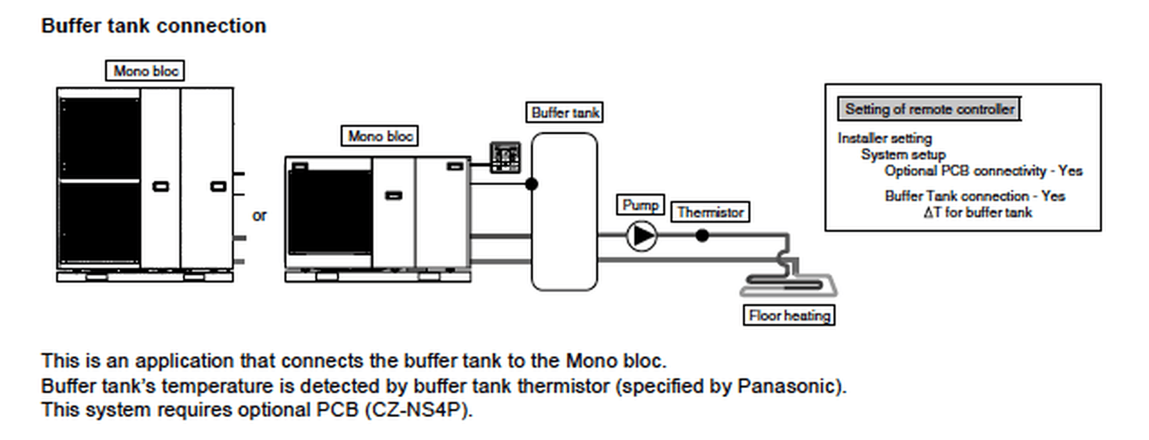

  • Laatst online: 28-01 12:24
hallo allemaal,
Na wat twijfel tussen een Panasonic en Vaillant oplossing heb ik deze week een Panasonic 9kW T-Cap buitenunit besteld. De zaken eromheen ben ik nog aan het uitkiezen en ik hoop hier wat hulp te kunnen vinden.
Ik heb in huis nu een zoneregelsysteem van Honeywell Evohome, dit bevalt uitstekend, ook met de bestaande CV ketel op lage temperatuur.
Omdat ik dit wil behouden, wil ik het volgende systeem bouwen:
Afbeeldingslocatie: https://tweakers.net/i/Hw3G7_-TcczUJMUExCN_N4ENgzo=/full-fit-in/4000x4000/filters:no_upscale():fill(white):strip_exif()/f/image/cVTyRI0Jxk2xhdVwaaZrwwC7.png?f=user_large
Waar in het schema de vloerverwarming staat, zit bij mij dan eigenlijk het hele afgiftesysteem.
Vanuit Evohome krijg ik een aan-uit contact, waarmee ik de warmtepomp wil inschakelen. De warmtepomp wil ik dan weersafhankelijk warm CV water laten maken. De buffertank heeft dan als functie om de flow door de warmtepomp te garanderen. De pomp tussen de buffertank en het afgiftesysteem wil ik dan instellen op proportionele druk. Hiervoor denk ik aan een Wilo Para of Grundfos alpha2 pomp.
Wat ik me afvraag:
- De uitgang voor de pomp van zone 1 op de uitbreidingsprint: is dat een aan/uit contact of wil de warmtepomp hier ook het toerental proberen te regelen? Of moet ik deze pomp beter gewoon continu aan houden?
- Ik wil het liefst 1 stooklijn maken op basis van de buitentemperatuur, het buffervat wil ik niet op een constante hoge temperatuur hebben, gaat dit gewoon werken?
- waarvoor zou ik dan een temperatuursensor tussen het afgiftecircuit en het buffervat moeten plaatsen?
Ik wil het liefst mijn systeem zo simpel mogelijk houden. Met een aparte temperatuursensor op de buffertank en ook op het afgiftecircuit, krijg ik de indruk dat hier nog iets mee gedaan wordt, maar wat?
Het manual van de warmtepomp geeft aan dat de sensoren aanwezig moeten zijn, maar ik wordt er nu niet echt wijs uit wat hij vervolgens met de watertemperatuur gaat doen.
Iemand die mij hierbij kan helpen de juiste afwegingen te maken?

Is al een paar keer voorbij gekomen. Die sensor doet niks maar is helaas nodig want anders springt hij in deze configuratie in een error.
Maar wat ook al een paar keer voorbij is gekomen, zo'n buffer (en extra pomp) is overbodig. Gewoon een avdo plaatsen ergens om de druk kwijt te kunnen als je evohome het e.a. dicht heeft staan. De configuraties van de panasonic manual zijn allemaal bedoeld waarbij de panasonic de zones aanstuurt en niet je evohome. Als je echt bang bent voor te weinig flow installeer de buffer dan als grote radiator (dus 1 ingang en 1 uitgang met tstukken er voor en er na). Sluit de extra pomp dan op de evohome aan/uit of op de externe pomp aansuiting op de normale aansluiting van de panasonic. Geen optionele print, buffer sensor en zone sensor nodig.

Er moet natuurlijk wel 50 liter water beschikbaar zijn voor de warmtepomp. Ook als de evohome het afgiftesysteem dicht zet. Dus een drukverschilregelaar alleen in plaats van dat buffervat is niet genoeg. Er moet dan een 50L buffervat in de retourleiding. En ter aanvulling: de pomp aansluitingen op de panasonic leveren 230V.

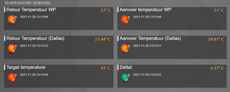

Ik loop tegen een opvallende observatie aan in Domoticz.
Als de pana stationair loopt, en niet actief verwarmd zijn de interne temperatuursensoren van de pana en de dallas sensoren (direct aangebracht op de uitgang en ingang van de warmtepomp, netjes met pasta etc.) helemaal gelijk (bv allemaal 22 graden). Maar als de pana gaat verwarmen zie ik de interne temperatuursensoren nooit verder uit elkaar lopen dan een delta T van 3 graden, terwijl de Dallas sensoren regelmatig veel grotere verschillen aangeven (richting de 6-7 graden). Ik kan dat niet zo goed verklaren, herkennen jullie dit fenomeen? (Voor de COP berekening met de dallas sensoren is het wel gunstig :P )
  • flippy
flippy
Alle rechten voorbehouden.
De panasonic rond af op hele graden. Dus 5.01 graden en 6.98 kan hij laten zien als 6.
Je zou moeten kijken waneer de sensoren van de panasonic 1 graad meer weergeven. Dat geeft de echte afwijking weer.

Weet niet hoe groot je buffer is maar max 45 gr kan je niet veel energie in opslaan.
Je hebt vast ook nog een SWW boiler. Die kan je wel lekker opstoken als je teveel energie hebt, hoewel dat momenteel met saldering geen zin heeft.
Gewoon je panasonic uit zetten (external input) als de homey vindt dat er geen warmtevraag is. En dan als hij aanstaat op Ta/Tr laten draaien, op WAR. Als het even kan je panasonic anders aansluiten zodat je buffer gewoon een grote radiator is (dus met T-stukken op bovenkant en onderkant daar waar rest van je huis op op zit).

De pagina legt het verhaal uit en komt uiteindelijk op het gewenste plaatje. Deze is hier en in de algemene warmtepomp topic al zo vaak voorbij gekomen dat ik het niet meer nodig acht om hem nog eens te plaatsen.
Het principe is dat de buffer nog steeds als buffer werkt maar door deze manier van aansluiten hoeft je buffer niet meer warmer opgestookt te worden dan nodig. Maar die uitleg kan je ook van die website halen.
De tweede pomp na de buffer (of korstluit radiator) is een must natuurlijk maar die heeft hij al.
edit: en ik vergat overigens het advies van @flippy mee te nemen dat waarschijnlijk de stookolie niet meer nodig is. Dan is die buffervat opstelling (hierna genoemt de model c opstelling) de juiste.

laten we nog practischer zijn: dat buffervat is helemaal niet nodig en verlaagt de efficentie alleen maar. vloer en convectoren gewoon direct op de warmtepomp en klaar ermee (nadat de balans en retoueren goed afgesteld zijn).
het enige wat is mis in dit plaatje is waar men warm water vandaan krijgt.
[ Voor 50% gewijzigd door flippy op 28-11-2021 16:27 ]
Gebruik je grafana?
Zou ik doen
Gizmocus zegt eigenlijk domoticz is niet voor grafieken.

Ik kan zeker eens iets opzetten in Grafana, maar de getallen die uit de sensoren komen zullen natuurlijk niet anders worden. Ook met afronden kan ik toch nooit zo'n groot verschil verklaren (en ook niet waarom dat verschil er alleen is met verwarmen en niet in rust? M.a.w. de ijking zou het probleem niet moeten zijn, als dat wel een probleem zou zijn verwacht je altijd een verschil tussen de interne temperatuur sensor en de dallas sensoren). Hieronder een screenshot van een random moment gisteravond.
Afbeeldingslocatie: https://tweakers.net/i/sxkoggaZK4aOoWsQlim9EHT7Noo=/800x/filters:strip_exif()/f/image/MZWs9uMV8RofOsDeN2kKxQrY.png?f=fotoalbum_large
  • FransvWoerkom
  • Registratie: Maart 2018
  • Laatst online: 30-09 14:35
drsyat schreef op maandag 29 november 2021 @ 12:23:
Als je twee thermometers met elkaar wilt vergelijken, moet je de omstandigheden zo goed mogelijk gelijk houden. De Dallas' zijn traag, alleen al de digitalisering en verzending van het meetresultaat kost een minuut. Wil je een fout daardoor uitsluiten, dan moet je dus niet tijdens opwarmen of afkoelen meten, maar in een stationaire situatie. Je moet je dallas' natuurlijk ook netjes monteren, liefst op dezelfde plek als de Panasonic thermistors, en zorgen voor goed contact met het water en goede isolatie van de buitenlucht. Met alle beunhazerij in China zijn er natuurlijk ook gewoon defecte Dallas' te koop. Heb je al eens geprobeerd de Dallas sensors voor Ta en Tr te verwisselen? En als je voornamelijk geïnteresseerd bent in deltaT, dan moet je de sensoren samen ijken in een kom water bij verschillende temperaturen.
[ Voor 4% gewijzigd door FransvWoerkom op 29-11-2021 13:30 ]
Kijk maar eens mee met mijn systeem... [ ts staat login ]
Pana liegt alles aan elkaar.
Dus die kun je sws vergeten.
Dan heb je mss last van momentjes... wanneer welke sensor.
Ik ben zeer tevreden met de pana, maar sensoren uitlezen hebben ze niet voor elkaar.
Dus mqtt met een esp of aan een heishamon sensoren hangen

Dit wil ik graag hydraulisch ontkoppelen van de warmtepomp.

RvdM87 schreef op maandag 29 november 2021 @ 18:40:
Ik heb een systeem met zoneregeling (met open/dicht kleppen voor vloerverwarming verdelers).
dan zou ik een zo klein mogelijke tank nemen. een groot volume heeft totaal geen meerwaarde in deze.

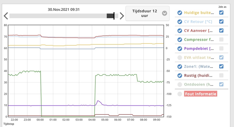

Voorbeeldje van dat “misbruiken”. Ik shift voor de nacht naar -2 tussen 24.00 en 6.00. Als de temperatuur in de kamer lager dan 20.5 komt, gaat de shift naar +1 en stil naar 3. Dat is in dit voorbeeld rond 4.10 gebeurd. Als de temperatuur boven de 20.5 was gebleven had de schakeling naar +1 en stil 3 om 6.00 plaatsgevonden. Na 60 minuten gaat stil weer uit.
Verschil in verbruik is lastig vast te stellen, ik log per uur. Het tweede uurtje stil 3 tussen 6.00 en 7.00 was het verbruik 0,420kWh.
Stil 3 komt nu uit op 37Hz, maar zoals eerder opgemerkt ik heb ook wel 51Hz gezien. Lastig die Japanse kaboutertjes doorgronden. Blijft blijkbaar afhankelijk van de Ta en/of Tr die vannacht hoog bleven en nauwelijks daalden tijdens het uitstaan van de Wp.
