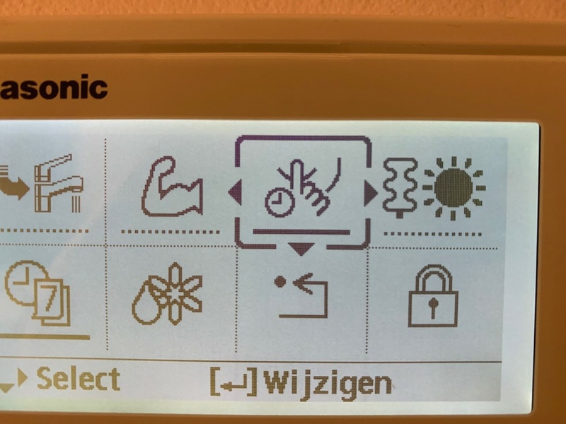

Bij mijn j-serie is er een timer voor de Quiet mode, dan kan je die quiet mode dus uitzetten op de tijden dat je de SWW run laat lopen.
Of iets heel slims maken met heishamon en een automation platform.
Dat zou inderdaad handig zijn. Zo te zien kan ik in h-serie alleen timer zetten op temperaturen voor sww, niet op quietmode. Ik heb verder geen heishamon, dus dat is vooralsnog geen optie. Bij de j-serie overruled hij dus automatisch de quiet mode bij een sww-run?
  • sjimmie
  • Laatst online: 23-09 10:49

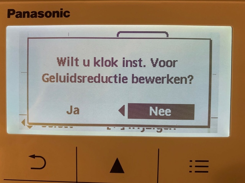

Droplollie schreef op dinsdag 30 november 2021 @ 16:27:
Ik kan je alleen vertellen hoe dat op mijn J-series is, dan kan je zelf controleren of dat bij jouw H ook zo werkt.
Als ik in het scherm met de snelkoppelingen meerdere keren op de Quiet knop enter, dan wisselt die tussen "geen", "1", "2", "3" en het klokje:
Afbeeldingslocatie: https://tweakers.net/i/JgqsIy50IK_-2Xd_5XNPv_UcSO0=/800x/filters:strip_icc():strip_exif()/f/image/iuX7ZZ5lunqV1uY0gHelFr62.jpg?f=fotoalbum_large
Zodra die op het kloke staat, verschijnt na een paar sec de keuze om het klokschema daarvoor aan te passen:
Afbeeldingslocatie: https://tweakers.net/i/H4d1h0F5tehpSr2RpogFa0rz8n4=/800x/filters:strip_icc():strip_exif()/f/image/qt0JpTVePxA4rjDPdZfdgaVv.jpg?f=fotoalbum_large
(dat is dus NIET! de timer links onder)

sjimmie schreef op dinsdag 30 november 2021 @ 16:34:
Ah perfect, die timer voor quietmode had ik nog niet gevonden. Dank! Nu als test eens voor 1700 uur aangezet. Ben benieuwd. In welk menu zet je de heaters uit? In de service cloud kan ik het niet vinden.

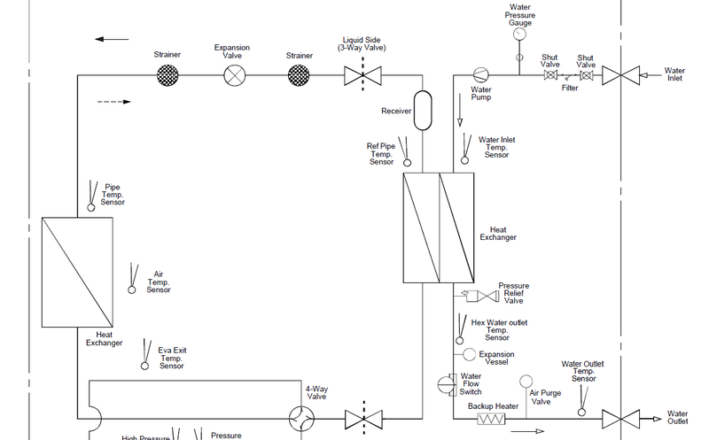

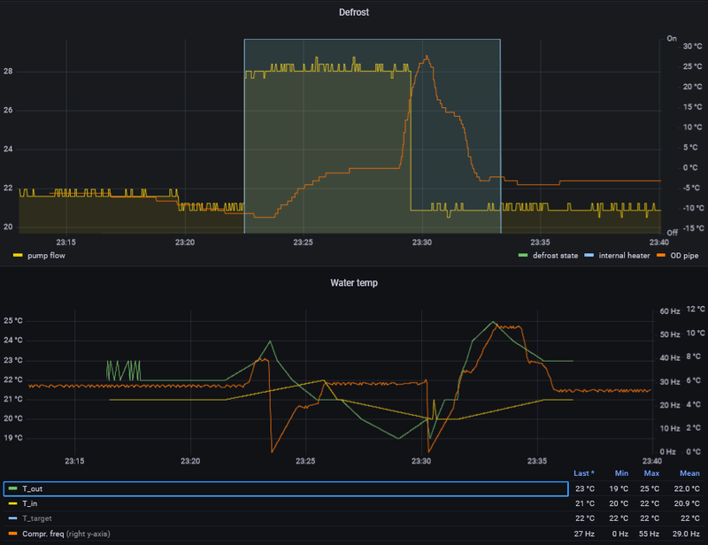

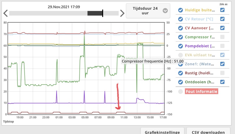

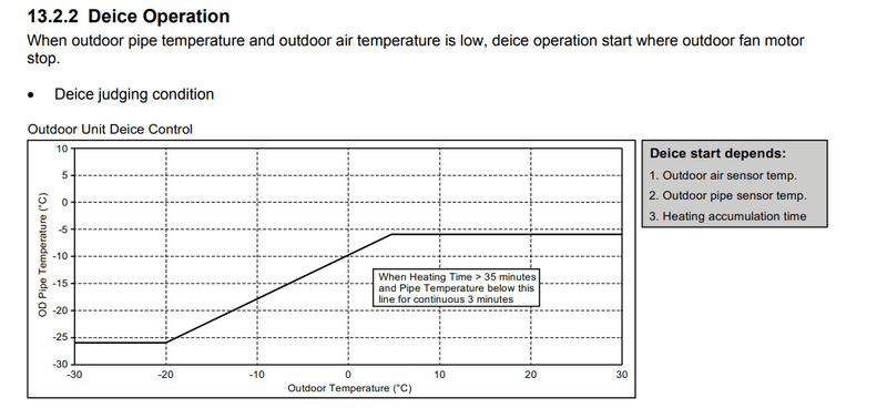

Heeft iemand de excate voorwaarden voor een defrost gevonden ? En dan vooral wanneer de back up heater wel of niet gebruikt wordt ? Meende dat ik het ooit eens had gevonden maar kan het niet terug vinden :(
Panasonic WH-MDC05H3E5 Heisamon Evohome HomeAssistant controlled

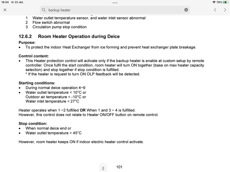

  • t.oswald
  • Laatst online: 29-03 20:12
HFman schreef op donderdag 2 december 2021 @ 18:23:
Afbeeldingslocatie: https://tweakers.net/i/muIhCBOs_u-tPn-F1p8akJqy9p0=/800x/filters:strip_exif()/f/image/D2s6O2YwfylteWsuN7wTrJKx.png?f=fotoalbum_large

Dit zijn de voorwaarden voor gebruik van de backup heater tijdens defrost. Gevraagd werd naar de voorwaarden voor de defrost zelf. Die verschillen tussen de mxc en mdc types. Voor de mxc staan ze in paragraaf
13.2.2 Deice Operation
van de Service Manual
  • t.oswald
FransvWoerkom schreef op donderdag 2 december 2021 @ 20:22:
WH-MDC05H3E5, 5600 Wp zonnepanelen, 2 infrarood bad- en werkkamer, SWW Auer Edel water 100L, Daikin 2MXM50M9 airco met FTXM35N en FTXM20N

42
  • thehog
  • Laatst online: 02-10 07:05
Afbeeldingslocatie: https://tweakers.net/i/JHJ6vHxpJhVWbFtxnI42tBqYiwg=/800x/filters:strip_exif()/f/image/Q5Ih1F2Io8bBUhRV1edF6lDI.png?f=fotoalbum_large
  • flippy
flippy
Alle rechten voorbehouden.
vertaald: als de EVA outlet temperature (in de service cloud, het is de temperatuur van het gas wat de verdamper uitgaat en de compressor ingaat) bij 0 graden onder de -10 komt gaat hij er vannuit dat hij bevroren is en gaat dan een ontdooicyclus doen. mits hij 35 min lang aan het verwarmen is en de temperatuur 3 minuten lang onder die grens ligt.
bij mij deed ie het bij -8 bij 1 graad buiten. dus er is wat speelruimte maar dat zal ook liggen aan de fantastische kwaliteit van de panasonic temperatuurcallibratie uit de fabriek. :|

  • t.oswald
Ik geloof niet dat je hebt begrepen waarom ik de initiële vraag van @HFman heb aangehaald en bold heb gemaakt. Hij vroeg wel degelijk om de voorwaarden waaronder de backupheater wordt ingezet bij een defrost.
  • t.oswald
flippy schreef op donderdag 2 december 2021 @ 22:00:
Als je drie minuten eerder kijkt klopt het bij mij wel, steeds -6. Op het moment van starten van de defrost is het dan al weer 1 graad lager, -7 bij Tb 2 bij mij. Maar verder heb je er niet veel aan, het gebeurt gewoon.

  • flippy
flippy
t.oswald schreef op donderdag 2 december 2021 @ 22:15:
dat is hier beantwoord: t.oswald in "Panasonic monoblock warmtepompen topic deel 2"
vertaald:
als het uitgaande water 10 graden of lager is.
de buitenlucht -10 of lager is
of de inkomende watertemperatuur onder de 27 graden zit.
als 1 van die 3 het geval is slaat hij aan en gaat uit als de defrost afgelopen is of aan de eisen niet meer word voldaan. mensen met vloerverwarming kunnen dus vrij rap die 27 inlaat halen.
t.oswald schreef op donderdag 2 december 2021 @ 22:32:
je hebt hem ook wel nodig. er is gewoon niet genoeg warmte aanwezig om op een beetje rap tempo te ontdooien. sneller ontdooien is belangrijker dan effcient ontdooien.

Ik begreep dat jij zijn vervolgvraag had beantwoord. Ik beantwoordde de initiële vraag "Heeft iemand de exacte voorwaarden voor een defrost gevonden ?". Kennelijk verschilden we van mening over wat de vraag exact was. Nu staan de antwoorden op beide vragen hierboven.

  • HFman
  • Laatst online: 26-09 15:53
HFman
Waar een wil is..
FransvWoerkom schreef op donderdag 2 december 2021 @ 23:51:
Beide, bedankt, jullie hebben beantwoord precies wat ik zocht !
Mijn "fout" was dat ik op defrost zocht.. en dan vind je het niet in de service manual...
Die 27 (dat was ook wat ik mij herinderde) graden zorgt er dus voor dan mijn backup heater elke keer wordt in geschakelt terwijl ik voldoende warmte buffer in mijn vloer heb... :? De retour, zelfs bij 0 graden buiten is "maar 24 graden" dus door dat alles LTV is gemaakt wordt mijn systeem minder effecient.. :F
Toch eens kijken of ik de panasonic kan "faken" dat ie dit zonder back up heater doet.. 3 graden is net te veel voor de offset.. iemand een suggestie ? (iemand een sensor in de pana hardware matig geoffset ?)
Of kunnen we iets met heisamon overrullen ?
Of de back up heater helemaal uit te zetten voelt ook weer iets te gek...
[ Voor 3% gewijzigd door HFman op 03-12-2021 09:49 ]

Hoe erg is het nu? Met de backupheater kost een defrost 0,5 kWh via het backup element. Dat is warmte met CoP1. Vanuit vvw water zou het in deze koud met COP3 gaan. Dus de meerkosten van een defrost met backup element is grofweg 0,33 kWh.
Ik heb sinds 18 januari 73kWh aan backup element gebruikt, dat is dus 50kWh teveel vergeleken met defrost met vvw water. Daar ga ik me niet druk om maken...
Het sneller verlopen van een defrost nu is ook wat waard.
Edit: Ik vraag me ook af hoe lang een defrost wel niet zou duren als die enkel met VVW water van een graad of 24 moet werken? Dan staat de verwarming flink langer uit met nadelen van dien.

Juiste vraag en opmerking, echter denk dat het met je hele systeem heeft te maken. Vandaag (maw van 0:00 tot 10:08) ziet mijn verbruik er als volgt uit :
6.37 Kwh in de WP
3.07 Kwh in de Heater
Mijn COP, de heater niet mee gerekend is momenteel (volgens de Kamstrup) gemiddeld over de nacht 4.0
Als je in servicecloud kijkt kan het zijn dat hij bij 8,75 schakelt.

  • lampy25
flippy schreef op zaterdag 4 december 2021 @ 22:26:
maar niet in een temperatuur die hoog genoeg is. ;)
Nog eens zitten kijken, die heater zit ná de warmtewisselaar. Hij gebruikt dus niet actief de warmte van de heater tijdens de defrost, tenminste als die de flow van de pomp niet omdraait (wat me zeer onwaarschijnlijk lijkt met een impeller pompje). De toegevoegde warmte door de heater verdwijnt zo de vloer in.
Waarom dan wel de heater aan bij Ta<27°C? Het zou kunnen dat de heater gebruikt wordt om de Taanvoer niet te ver te laten dalen. Maar met 28l/min scheelt dat maar 1,57°C, de toegevoegde waarde daarvan?
Enige reden die ik me nu kan bedenken is het missen van de minimale 2,5kW warmte die de warmtepomp kan leveren, dus dat hij dat gaat proberen te compenseren dmv de heater.
Wellicht dat men ervan uit gaat dat er ook een systeem achter kan zitten met een klein warmtebuffer en hij daarom de heater maar bijzet?
Eventueel kan je helemaal de heater uitzetten, maar of dat nu verstandig is? Ze hebben er bij Panasonic vast over nagedacht.
Afbeeldingslocatie: https://tweakers.net/i/SoiM_R8iuuvtIbTLvQ1qlyQfShA=/800x/filters:strip_exif()/f/image/SMlukei1yEXc8AQLPw8DNfIh.png?f=fotoalbum_large
Afbeeldingslocatie: https://tweakers.net/i/LdRxNE0TfKLP_pi1uPEtZ9VLows=/800x/filters:strip_exif()/f/image/Yvma3ZOmc8JpFvwG4GfcpyHs.png?f=fotoalbum_large

kijk eens hoe laag de uitgaande temperatuur is richting het einde van de defrost MET gebruik van het element. zonder het element was je diep in het bereik gekomen waar je condens krijgt op de leidingen. als hij het element niet aan had gezet was de watertemperatuur veel verder gedaald. niet vergeten dat je rustig wel een berg restwarmte in je vloer kan hebben maar dat komt er gewoon niet snel genoeg uit met zulke hoge flow rates wat er weer toe leid dat je defrost langer duurt want je OD temperatuur stijgt dan te langzaam omdat er steenkoud water door de wisselaar stroomt. dus dat het element erna zit is goed en zo hoort het ook zodat het in normaal bedrijf kouder water van de wisselaar kan naverwarmen wat weer effcienter is.
niet vergeten dat met 30l/m je meerdere malen volledig circuleert tijdens een defrost.
panasonic wil ook wel voorkomen dat je condens op de leidingen krijgt, iets met rechtzaken als het parket zo krom staat dat het bij iedereen om de oren vliegt....
daarom is die cool mode ook diep verstopt....
die Japanners zijn nog niet zo dom. ;)
[ Voor 15% gewijzigd door Septillion op 06-12-2021 17:26 . Reden: Iets vriendelijker gemaakt tegenover de Japanners ]
  • lampy25
Nog eens gekeken hoeveel liter water eigenlijk een 80m lus van 16mm buis bevalt, maar dat is best weinig. Had niet eens verwacht dat het water wat de warmtepomp verlaat terug komt zo snel, maar met 28l/min gaat dat best snel.
Ze schrijven ook in de manual dat de heater gebruikt wordt om de platenwisselaar te beschermen, waarschijnlijk dus tegen te lage watertemperaturen.

lampy25 schreef op zondag 5 december 2021 @ 00:01:
~9 liter, dus 3~4x per minuut of een keer of 30 tijdens een defrost. ;)
alles wat ie kan doen om zoveel mogelijk energie in de OD te krijgen in zo kort mogelijke tijd en zonder dat je ijsvorming krijgt op je vloerverdeler. ;)

Zelfs niet vorig jaar bij -15 oost nl.
Ik denk eerder dat het uit veiligheid er zit.
Stel tijdens een sww run vat is nog koud gelijk een df kort system weinig buffer. Dan is er een kans op problemen.
Hier 110 m2 vv 8cm dekvloer de retour zakt van 24 naar 23-22 graden als de df al is afgelopen.

lampy25 schreef op zaterdag 4 december 2021 @ 23:34:
Het gaat niet om de Ta<27 maar de Tr.
En ik denk inderdaad om te compenseren dat de minimale afgifte gelijk blijft, anders koelt de buffer te ver af.
  • Dylantje2
  • Laatst online: 19-09 17:26
Dylantje2
sorry Bricklayere here :-)
redbullwaning schreef op zondag 5 december 2021 @ 01:05:
Dit wordt de 2de winter zonder backup heater. Niks geen probleem tijdens een df.
Df duur altijd ong 10 min. Met of zonder heater. Is meer afhankelijk hoeveel wind er staat.
Ik meen ergens gelezen te hebben [ grote topic] dat als je de bh niet mee inschakelt, dat er ergens een element krom kan trekken ivm "te" koud water.
Dus een verbruik van de bh [ weet het echt niet ] maar stel van 100Kwh per jaar zou €25 zijn.....
Dus voor dat geld heb ik toen maar besloten dat mijn bh mee loopt.
Aangezien kosten aan de reparatie :? :?
Daarnaast kun je in je stooklijn mss ook wel wat winnen als je tr27 ergens kunt omzeilen.

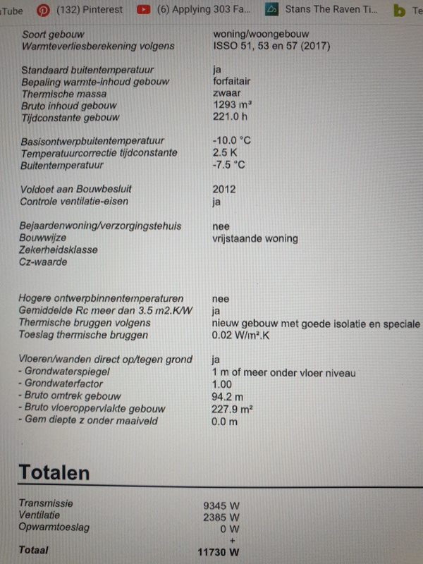

Wij gaan ook voor een panasonic wp, die we volgend jaar augustus nodig zijn voor onze nb woning, we hebben een 12 KW versie nodig, zag dat er en nieuw R32 model uit is, wat zijn de voordel t.v. R410 model
https://www.panasonicproc...0Monobloc%20logo%20NL.pdf

brutus26 schreef op zondag 5 december 2021 @ 14:14:
hoe ben je tot te conclusie gekomen dat je 12kW nodig hebt?
[ Voor 5% gewijzigd door flippy op 05-12-2021 14:17 ]
  • brutus26
  • Laatst online: 30-09 20:31
Via transmissieberekening, en vabi, is een grote woning 170 m2, die klopt wel
flippy schreef op zondag 5 december 2021 @ 14:16:
  • Dylantje2
Dylantje2
Is wel een kanon hoor een 12kw...
  • flippy
flippy
brutus26 schreef op zondag 5 december 2021 @ 14:37:
bij welke temperatuur is dat berekent dan en welke duur?
ik neem aan dat het nieuwbouw is of renovatie. tenzij je isolatie echt ruk is of het absolute minium van het bouwbesluit icm met 50m2 aan glazen puien zie ik niet in hoe je 12kW in dat huis krijgt zonder geforceerde lucht, en dan negeren we nog evne de noodzaak ervan.
dat zou ook betekenen dat je iets van 70~80W/m2 op je vloerverwamring hebt anders krijg je die 12kW niet weg als je geen jagas of casettes gebruikt. je moet dan iets van 35~40 graden je vloer in duwen. dat gaat simpelweg niet werken.
ik betwijfel of die berekning echt zuiver is. mijn huis is 1/3e kleiner en is nog steeds niet af qua renovatie (jaren 80 isolatie) en ik red het makkelijk met een 5kW. dus op zijn best zou je 7~9kW nodig mogen hebben in een modern huis zelfs als je een hele vette warmwater vraag hebt of een zwembad warm wilt houden erbij.
[ Voor 22% gewijzigd door flippy op 05-12-2021 14:57 ]
bijzondere nieuwbouwwoning dan, vaak zit je toch echt aan max. 50 W/m2 bij nieuwbouw en kan nog lager (zeker als.je toch niet alles verwarmd). gezien het feit dat ik een gatenkaas uit '68 van 140m2 verwarm met een 9kW lijkt me dat schromelijk overdreven.
  • brutus26
Verwarm de bg en de badkamer verdieping met vloerverwarming en koeling de rest niet, hebben op de slaapkamer nooit de verwarming aangehad
quote]Fr33z schreef op zondag 5 december 2021 @ 18:53:
[/quote]
Afbeeldingslocatie: https://tweakers.net/i/cz19x27Oz2seOiK_PLObcvUpwLQ=/800x/filters:strip_icc():strip_exif()/f/image/GsknxeKuDOnStQk4DKgI4hJ5.jpg?f=fotoalbum_large
Afbeeldingslocatie: https://tweakers.net/i/CpCrLpeGv6xBLS-492eW2qz1gfg=/x800/filters:strip_icc():strip_exif()/f/image/taya7LgiPdJtLCsdWbjrWHpC.jpg?f=fotoalbum_large
[ Voor 5% gewijzigd door brutus26 op 05-12-2021 22:29 ]

Klopt. Om het bevriezen van de warmtewisselaar te voorkomen. Er komen zeer koude gassen over de warmtewisselaar tijdens een defrost en die moet je wel compenseren met voldoende warmte. De grens van 27 graden is misschien wat hoog maar dat is vast en zeker de zekerheid die panasonic heeft ingebouwd. Immers gaat het er om om de gehele warmtewisselaar warmte houden, dus ook het hoekje waar de koude gassen net het element binnenstromen. Met een te klein temperatuur verschil red je dat wellicht niet.

Ik zou toch eens goed alles checken
  • thido
  • Laatst online: 23:13
thido
Tilburg
Vrijstaande woning van 1293m3 welke voldoet aan bouwbesluit 2012, ik geloof het wel hoor een 12kW'er.
Heb een vrijstaand huis van 500M3 en verwarm die met een 5kW Panasonic. Ook bij -13 afgelopen winter bleef het goed warm. En praat dan over een huis met bouwjaar 2004.
12 is dan wel heel veel.
Gasloos sinds 10-03-2019. Panasonic 5Kw monoblok. panelen:2760 Wp ZZO en 2650 Wp zuid.
  • brutus26
Tja zal de transmissieberekeing nogmaals controleren, het is een nieuw te bouwen woning
