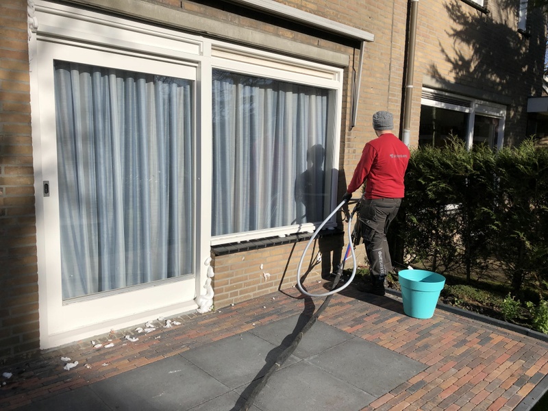

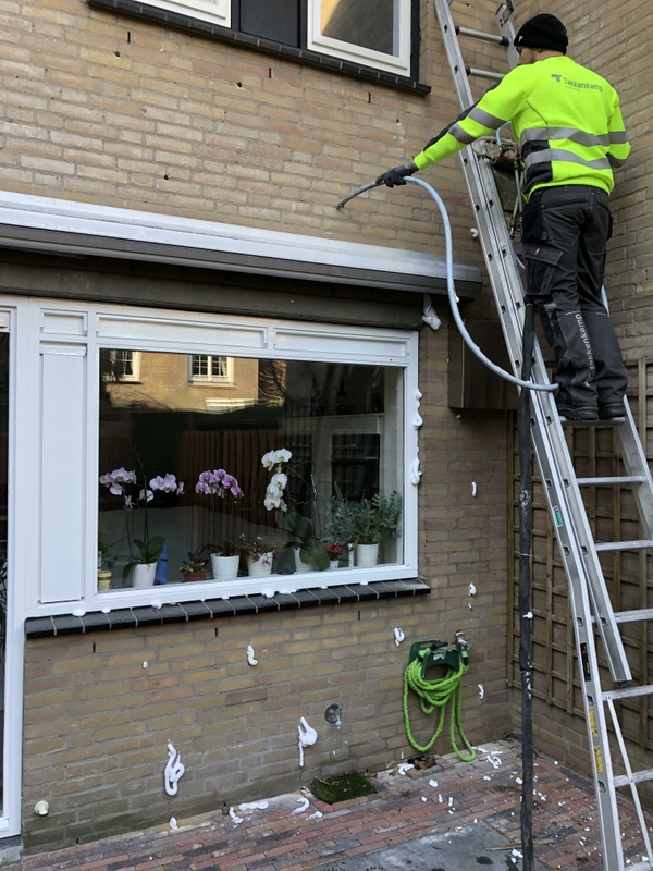

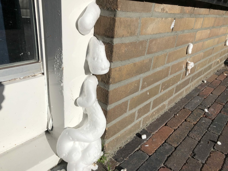

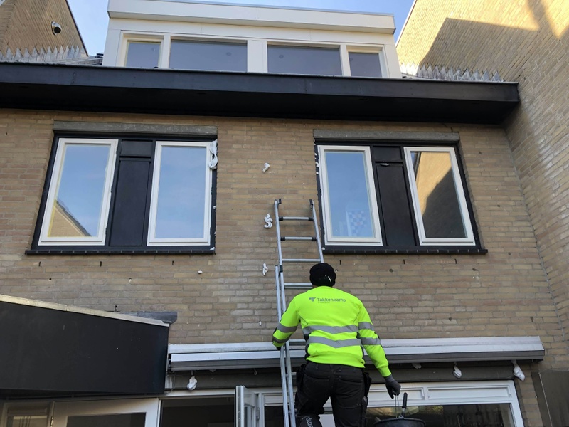

Edit: zie deze blog-post van Bertha 15 over spouwisolatie met aminotherm, en voor foto's over hoe het schuim uit alle kieren komt.
Afbeeldingslocatie: https://tweakers.net/i/Jl692UbOssZKVpfYb7VAymjoD3A=/800x/filters:strip_icc():strip_exif()/f/image/7rkyyYqCn84ijY9oCMqSJZY2.jpg?f=fotoalbum_large
Afbeeldingslocatie: https://tweakers.net/i/5JarF5B_zePRvStFB-kuvdYET7E=/800x/filters:strip_icc():strip_exif()/f/image/hUGOxb3yJr4F8oEqsQfcKvp9.jpg?f=fotoalbum_large
Afbeeldingslocatie: https://tweakers.net/i/-bdYE4codXccauMWENSvky-d6Fs=/x800/filters:strip_icc():strip_exif()/f/image/PH3fVsqf1zecNJOFJXC1F7xl.jpg?f=fotoalbum_large
Afbeeldingslocatie: https://tweakers.net/i/ihinjZm7CSTvscnlUgFnLNtBaQk=/800x/filters:strip_icc():strip_exif()/f/image/LgomSDkF8w4SFM5tTbnVfDIi.jpg?f=fotoalbum_large

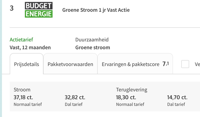

  • JoKo
JoKo
͡❛ ͜ʖ ͡❛
Vorig jaar juni ging het in “De duurzame kroeg” over het 5 jarig contract van Greenchoice.
De Duurzame Kroeg Deel 3
Omdat GC de saldering ging versoberen vanaf 1 juli 2020 (8 ct t/m 2.000 kWh en kale leveringtarief over meerdere tot 10.000 kWh) zijn er een aantal tweakers, waaronder ik overgestapt naar dit 5 jarig contract. Groengarantie 5 jaar (ov)
Tot 31-10-2025 in mijn geval krijg ik 11 cent terugleververgoeding.
Op basis van vorig jaar kreeg ik €. 909,— netto terug
Na saldering 6.400 kWh teruglevering.
Gas: n.v.t.
Mijn “stroomgegevens”
Normaaltarief (per kWh) € 0,22287
Daltarief (per kWh) € 0,20217
Afbeeldingslocatie: https://tweakers.net/i/2dUTI1UlpAbVeoEQUKnPTZXZVic=/x800/filters:strip_icc():strip_exif()/f/image/ANtl2puzcgXzPRaMzLnCiHiO.jpg?f=fotoalbum_large
Nu kan ik wat meer terugkrijgen :)
Afbeeldingslocatie: https://tweakers.net/i/Ck_TIcSwIoTc0C7DRC9gJQxEtfk=/x800/filters:strip_icc():strip_exif()/f/image/aBjlCjR1x0HNvfFDuFsnGm2P.jpg?f=fotoalbum_large
De opzegvergoeding in ons geval is langer dan 30 maanden dus €.125,— mits je alleen elektriciteit afneemt. https://www.greenchoice.n...oengarantie-5-jaar-ov.pdf
Ik zie op vergelijkingssites dat overstappen loont zolang saldering loopt.
De elektriciteitsprijzen zijn flink aan het stijgen, waardoor je meer terugleververgoeding krijgt.
Nu zijn er terugleververgoedingen van 16 cent en hoger per kWh. De stroom kost wel ruim 35 cent. 8)7
Toch een voordeeltje in mijn geval van €. 350,—/400,—, op basis van 1 jarig contract ex opzegvergoeding.
Wat doen jullie? @reneeke1970 @twain4me @RvV @Chielos en andere tweakers :+

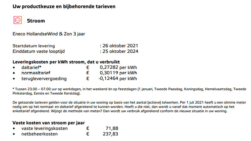

heb zojuist contract afgesloten bij eneco voor 3 jaar, opzegvergoeding betaalt eneco :*)
terugleververgoeding energie-direct van (1 jaar) 5 ct naar (3 jaar) 12.5 ct bij eneco.
nadeel bij eneco is maand termijnbedrag van minimaal 16 euro, bij energie-direct was maand termijnbedrag bij ons nul euro
Afbeeldingslocatie: https://tweakers.net/i/lS5iUWGDIJbpSKCb6S1EFqEpKmM=/800x/filters:strip_exif()/f/image/glKNWCkPzJRV9ivh7Q1OFNg6.png?f=fotoalbum_large

Nee zie dat ze de bonus weer gestopt hebben, toen ik keek elke dag anders en heb bij 150 bonus afgesloten, ook vaste kosten maar 38,-
Maar eneco lijkt me ook sterk als goedkoopste, staat hier op 4.
@reneeke1970
Je 18 cent teruglevering :+
Afbeeldingslocatie: https://tweakers.net/i/-vDdu3-vxE0eiPijcNgIrHEDt1M=/800x/filters:strip_icc():strip_exif()/f/image/sfAN37ppUr5ZnLLcCPUmKySa.jpg?f=fotoalbum_large
