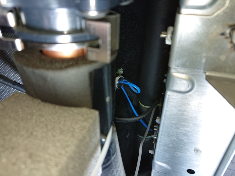

Twee lekken gevonden zowel de koud waterinlaat als sww uitlaat lekten behoorlijk.
Die nu aangedraaid. Lek is behoorlijk gestopt nu echter lekt het net zo hard als alleen met CV modus aan. Zou kunnen omdat de mantel drijfnat is en er bij het opwarmen druppels uitkomen? Kwestie van tijd?
Net alles nog gecontroleerd en zien hier nu dat er nat uitkomt. Dat is echter niet veel.
Ik gok de temperatuur sensor?
Laten nu alles een nacht aanstaan en controleren dan weer.
Afbeeldingslocatie: https://tweakers.net/i/XAEacukstjCUTLT1BJab-H5iaNQ=/x800/filters:strip_icc():strip_exif()/f/image/qRzGgsbCFFtVzVSRMU22bHJB.jpg?f=fotoalbum_large
Hier druppelt water in, lekbak van condens is echter droog.
Afbeeldingslocatie: https://tweakers.net/i/5VtvfW4N0bxNNpSNuRR4q-V969U=/800x/filters:strip_icc():strip_exif()/f/image/KCXes66pePUFQJIynnxELkHi.jpg?f=fotoalbum_large
Hier is het nat en lijkt er water uit te komen.
Zei het miniem maar zichtbaar.
[ Voor 4% gewijzigd door icecreamfarmer op 09-05-2021 22:20 ]

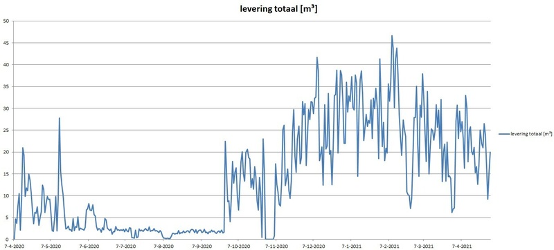

Beste allemaal,
Ik weet niet of ik hier direct een vraag/advies mag stellen, maar ik ga het toch maar proberen...
Mijn situatie:
-hoog gasverbruik (>5000m3 / jaar)
-ruime woning (1450 m3)
-gezin met 5 personen
-overal lage temperatuur vloerverwarming
-HR ketel, Nefit Topline 45
-zoneregeling in elke ruimte, het op de juiste temperatuur krijgen van alle vertekken werkt uitstekend en is zeer comfortabel. Ik maak geen onderscheid tussen dag/nacht regeling wegens de traagheid van het systeem (erg dikke betonnen vloeren)
Graag wil ik proberen iets aan mijn gasverbruik (totale kostenverlaging) te doen. Ik zit hierbij de denken aan een hybride lucht-warmtepomp. Waarom hybride? Met name om geen boiler voor warm tapwater te hebben.
Nu zie ik allerlei varianten, Elga Ace 4/6 KW, Bosch Compress/Monoblock/etc etc. Eigenlijk is mijn grootste vraag, hoe kom ik er achter hoe "zwaar" de warmtepomp moet zijn. Als ik de verschillende stelregels gebruik moet ik een ontzettend grote warmtepomp hebben. Maar als ik vergelijkbare stelregels gebruik om te bepalen hoe groot mijn CV ketel zou moeten zijn, dan zou ik met mijn huidige ketel mijn woning nooit warm krijgen. Oftewel, de getallen kloppen niet zo goed voor mijn situatie.
Een andere optie zou voor mij ook kunnen zijn om de CV ketel puur voor warm water te gebruiken, en verwarming volledig op een warmtepomp doen.
Wie o wie kan me verder helpen?
Super veel dank voor de hulp.
Joost

5000 kuub gas is heel erg veel. Maar omdat je nu al overal LTV hebt, is een warmtepomp makkelijk installeren, en gezien je gigantische gasverbruik ook snel terugverdiend.
Wat is het bouwjaar van je woning? Want gezien je gasverbruik denk ik dat je dat energielabel A hoofdzakelijk door de zonnepanelen hebt gehaald, en daar bespaar je natuurlijk geen gas mee.
Ik zou toch maar wat aandacht aan je isolatie besteden, want volgens mij is daar nog erg veel te winnen.
Ter vergelijking: Hier verwarmen we bijna 1200 m3 woning met ca 2400 kWh aan stroom (via de 7.5 kW warmtepomp), wat overeen zou komen met ca 1100 m3 gas.... Dat is minder dan een kwart van jouw verbruik, terwijl je woning misschien 20% groter is.
Om je huidige gasverbruik te vervangen door een WP, kom je idd rond de 25 kW uit. Dat is een heel erg grote WP, met dito stroomverbruik. Dan zal ook de 3x25A hoofdaansluiting krap worden, nog een argument om je isolatie eerst op orde te krijgen.

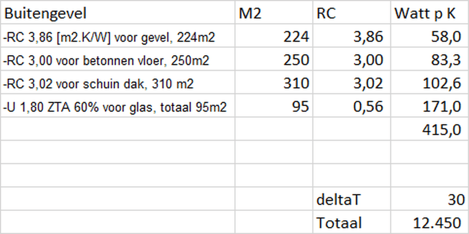

@joostdejonge123 wat voor woning heb je? Ik schat obv de inhoud dat je bijna 400 tot 450m2 vloeroppervlak hebt, klopt dat?
Bij een dergelijk verbruik geloof ik weinig van een goede isolatie, label zegt helaas ook weinig. Ik denk dat het zeer de moeite is om eens iemand in te huren voor een energie advies voor je woning.
Natuurlijk is het wel zo dat je met zo'n verbruik ook veel kunt besparen. Je kunt beginnen met een vrij grote lw Wp en dan dat naast je CV ketel zetten, kijken of je bijv 80 vd verwarming kunt doen daarmee.

Energielabel A is nog zonder de zonnepanelen. En we koken elektrisch. Het valt me wel op dat elke jaar er iets van 400 kuub bij komt aan verbruik.
Welke isolatie zou je aanpakken? Spouwmuren zijn allemaal voorzien van steenwol (14cm dik). Dak is voorzien van 12 cm isolatie, evenals de vloeren...
Als ik mijn woning idd kan verwarmen met 2400 kWh aan stroom, dan is het zeker een nobrainer om een warmtepomp + boiler te installeren. Het lastige blijft dan nog wel, hoe groot? en als hij te klein is, kan ik makkelijk een extra warmtepomp er bij zetten? Of moet er dan bijvoorbeeld een tweede binnenunit bijkomen?

Vloeroppervlak klopt inderdaad. Ik ben niet helemaal bekend met alle termen, maar in het energie prestatie advies staan de volgende waardes (ik noem alleen even de grote oppervlaktes, losse deuren laat ik achterwege):
-RC 3,86 [m2.K/W] voor gevel, 224m2
-RC 3,00 voor betonnen vloer, 250m2
-RC 3,02 voor schuin dak, 310 m2
-U 1,80 ZTA 60% voor glas, totaal 95m2

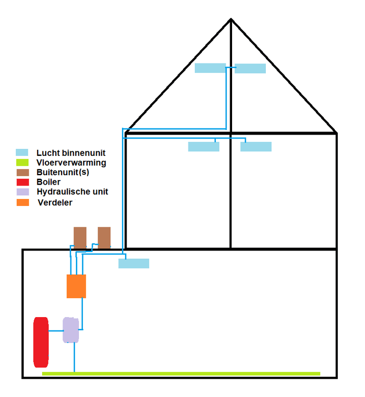

Kan je altijd een warmtepomp naast je CV zetten? (ik hoor allerlei verhalen over hybride oplossingen...)
joostdejonge123 schreef op maandag 10 mei 2021 @ 22:27:
Die 2400 kWh is mijn stroomverbruik van de WP. Jij gaat veeeeeeeeeeel meer nodig hebben, denk iets rond de 11.000 kWh.
Je kunt (iig bij Mitsubishi) meerdere warmtepompen in cascade zetten.
Qua isolatieverbetering: Ik zou een expert een warmteverliesberekening laten maken. Die verdien jij zo terug, en dan kun je precies zien waar de verliezen zitten.
Overigens is 12cm isolatie in een dak tegenwoordig niet veel meer, hier zit er volgens mij meer dan 30cm glaswol op, en onder de bgg vloer zit 30cm XPS.

Gasverbruik heb ik, zie onderstaande plaatje:
Afbeeldingslocatie: https://tweakers.net/i/0aiBfFQ0xFXI7qXd3CQCK-j8-Co=/800x/filters:strip_icc():strip_exif()/f/image/8dGwylg6fBsThc3NPebkYK6u.jpg?f=fotoalbum_large
En elektriciteitsverbruik klopt helaas, ik heb hier vrij veel apparaaten die 24x7 aanstaan, die ik helaas niet kan uitzetten.
joostdejonge123 schreef op maandag 10 mei 2021 @ 22:32:

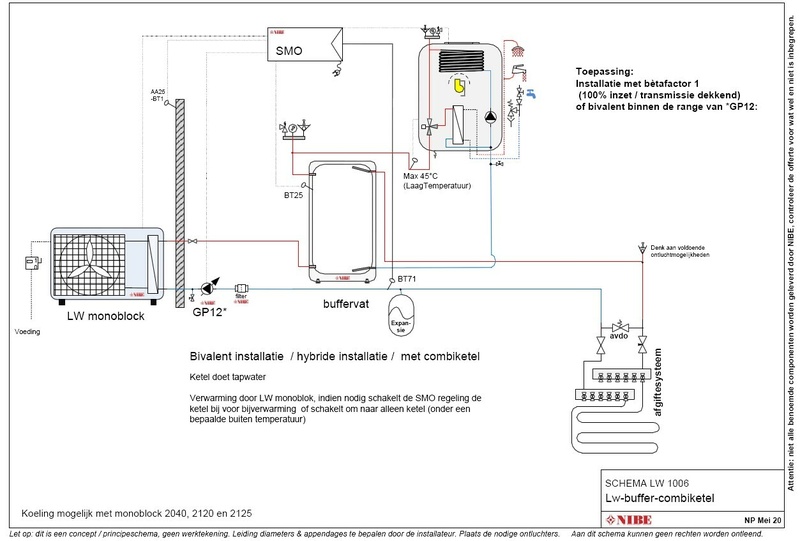

Ik heb vandaag nog eens over jouw situatie nagedacht, en zou je het volgende adviseren:
  • Check je elektriciteitsaansluiting. Waarschijnlijk heb je 3x25A, maar je vermeldt niet hoeveel stroom je nu al verbruikt en wat voor piekverbruikers je hebt, maar die gaat je beperkende factor zijn voor een warmtepomp (als je moet upgraden naar 3x40A kost dat je 800 euro extra per jaar, wat erg slecht is je voor de terugverdientijd van je WP).
  • Installeer de grootste 3-fasen WP die er bij je aansluiting nog bij past. Met een beetje passen en meten (en vooral goede faseverdeling van overige verbruikers) zou ik gokken op een 14 kW Mitsubishi. Die gaat dan de hoofdmoot van de verwarming doen.
  • Als het te koud wordt (omschakelpunt zal wel ergens net boven het vriespunt liggen) gaat de ketel meehelpen, of het zelfs helemaal overnemen.
  • SWW doe je nog gewoon met je CV-ketel (SWW is met een WP nauwelijks goedkoper en heeft wel veel meer beperkingen dan met een CV-ketel, zoals beperkte hoeveelheid, lagere temperatuur en een groot SWW-vat wat ruimte inneemt).
  • Nu kun je op je gemak de isolatie verbeteren om je energieverbruik verder te verlagen. Daarbij zou ik beginnen met je glas: 95m² met een U-waarde van slechts 1.8 hakt er nogal in. Bij een temperatuurverschil binnen-buiten van 31K verlies je alleen daar al 5.3 kW...
Voorwaarde: Goede installateur nodig, die snapt hoe je je huidige ketel naast de WP kan zetten.

Edit: Uit bovenstaande grafiek kun je mooi je WP vermogen afleiden: Op de koudste dag had je een verbruik van ca 47m3 aan gas. Daar haalt een HR-ketel ongeveer 9 kWh aan warmte uit. Dus je warmtebehoefte was toen 423 kWh. Deel dat door 24 uur en je komt op 18 kW aan continu vermogen.
Met een 14 kW Mitsu, die bij -10 nog 15 kW levert, kun 360 kWh per dag in je huis stoppen, wat ongeveer gelijk staat aan 40 kuub gas. Daarmee zou je het bijna alle dagen al warm houden (en dan alleen het SWW voor gas aanhouden).

  • BarryH
obv de piek van 45m3 gas zou je
45x9=405kWh warmte per 24 uur nodig hebben in de piek (als de gasketel efficient draait, wat ws. niet zo is).
dus 405/24 = 17kW vermogen continu (stel bij -5 of -10).
Echter, op basis van de oppervlaktes en isolatiewaardes is je warmteverlies bij -10 ca 12,5kW:
Afbeeldingslocatie: https://tweakers.net/i/1Ncs8B7bAHNPfowFN7AyxhQQW50=/full-fit-in/4000x4000/filters:no_upscale():fill(white):strip_exif()/f/image/lxlNOZ3R3CnNVntBRCC2KWTj.png?f=user_large
Dan verlies je dus nog >4kW door ventilatie: Wat voor ventilatie systeem is het ?
Wellicht aanpassen naar vraaggestuurd?
Glas vervangen (ca eur 100/m2 naar HR++ warm edge) kan dat warmteverlies halveren.
Eventueel extra dakisolatie? (+10cm kan je warmteverlies daarvan halveren).
Stel dat bovenstaande lijstje klopt, dan zou je bij een delta-T van 31K (binnen 21 graden, buiten gemiddeld over de hele dag -10) het volgende vermogen nodig hebben:
Glas 5.3 kW, gevel 1.8 kW, vloer 2.1 kW (op basis van 30 graden VVW-watertemp en 5 graden grondtemp) en dak 3.2 kW. Totaal 12.4 kW. Daarbij nog 3? kW ventilatieverliezen en je zit op 15.4 kW.
De rest zul je dan verliezen door wat losse deuren (die je niet genoemd had) en via tocht.
Het meest is dus (zoals al gezegd) te winnen bij het glas (upgraden naar 3-voudig, U 0.6), en dat geeft ook nog eens de grootste comfortwinst.
Ik lees hierboven steeds opmerkingen over je stroomverbruik, maar kan geen post vinden waarin dat genoemd wordt. Kun je dat nog eens intikken?
BarryH schreef op dinsdag 11 mei 2021 @ 19:45:
Bovenstaande berekening is niet helemaal correct. Voor de vloer gelden namelijk andere randvoorwaarden:
- Aan de bovenkant moet je niet rekenen met ruimtetemperatuur, maar met vloertemperatuur. Bij -10 kan die zomaar 30 graden zijn.
- Aan de onderkant is het geen -10 (dan zouden alle leidingen bevriezen), maar meestal een graad of 5 of zelfs nog wat hoger.
- En meestal wil men het wat comfortabeler hebben dan 20 graden binnen. Daarom zou ik rekenen met 31K.
Netto komt er wel ongeveer hetzelfde uit als bij mijn berekening. ;)

Heel raar met dat glas trouwens, het is HR++ glas (althans volgens dat stripje tussen de ramen), en als ik dat goed op zoek zou daar een U waarde van 1.1 bij horen. In het energieprestatie advies staat 1,8... dat scheelt natuurlijk nog al. Ik neem aan dat de adviseur die langs komt hier wat over gaat zeggen.
Piekverbruik van stroom kan ik lastig nagaan zie ik, ik log alles, maar op dag niveau, niet op uur niveau. Grootste verbruiker is kookplaat (11kwh), dan blijft er van de 3x25 aansluiting niet zo heel veel over...
Stroomverbruik op jaarbasis is circa 8000kwh. Standaard staat hier voor 500 watt aan apparatuur aan, dat gaat natuurlijk best hard op jaarbasis. Ik moet dat ook in detail gaan uitzoeken waar dat inzit allemaal.

ik heb een vraag mbt een nieuwbouw woning, gaat over de berekening van de WP. (vermogen)
Het wordt een woning met BENG eisen, het wordt L/W.
Ik heb nu het beng rapport ontvangen en lees het volgende (uit 30 pagina's):
Opwekker 1
type opwekker warmtepomp - elektrisch
invoer opwekker forfaitair
functie(s) van opwekker verwarming en warm tapwater
bron warmtepomp buitenlucht (afgifte water)
toestel / warmteleveringssysteem warmtepomp - voldoet aan tabel 9.28
warmtebehoefte verwarmingssysteem 11.237 kWh
door opwekker geleverde warmte (per toestel) 11.237 kWh
COP 3,35
energiefractie 1,000
hulpenergie per toestel 59 kWh
Nu kregen we te horen er moet een 12 KW warmtepomp in - maar dat lijkt me voor een nieuwbouwwoning onder de beng Eisen nogal veel? Woning is 836M3 groot.
Het beng rapport is echter niet meegestuurd naar de leverancier (was er toen nog niet) die kennelijk de berekening maakt voor de installateurs.
Ik heb al veel zitten googlen en OP gelezen maar duizelt me - ik zou zelf ook willen meekijken/rekenen.
Iemand tips daarvoor?
11237 moet je delen door 1650 dan kom je op een 6,7KW WP, dat lijkt mij meer kloppen.

12 kW is waarschijnlijk veel te groot. Maar ergens in je rapport staat een waarde in W/K. Als je die vermenigvuldigt met het gewenste temperatuurverschil binnen-buiten (ik zou rekenen met 31K in het oosten, en 28K langs de westkust) heb je het benodigde WP vermogen voor verwarming. Doe dat maal 24/23 (want je WP is ook nog een uurtje met SWW bezig) en je weet hoe zwaar je WP moet zijn.
Dat vermogen moet je WP dan wel bij -10 (of -7 voor de kust) kunnen leveren! En daar zit em de crux, want er zijn een aantal merken op de markt die een WP als 12 kW verkopen, maar daar blijft dan vervolgens bij
die lage temperaturen maar 7 kW van over....

@Kees_frl Ja bij mij begon het met 12kW en ik ben geëindigd met een 7.5kW.
In mijn warmte verlies was ook uitgegaan van Qv10=0,4, maar na meting bleek dat ook stukken lager.
is er voor je volume alleen de binnenruimte genomen of heb je ook de buiten muren, daken en fundering meegenomen?

  • Tomexergie
  • Registratie: Maart 2014
  • Laatst online: 18-10 18:53
Concept monitoring april 2021
Wijzigingen via PM doorgeven s.v.p..

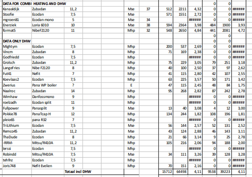

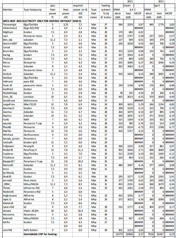

Toch behoorlijk hoge COP's zonder gebruik te maken van de bodem(water) maar eenvoudig met lucht. Dus geen milieu problemen zoals in het nieuws kwam.
Afbeeldingslocatie: https://tweakers.net/i/gVs2DQE6hnnm8FFmWYz4MeyMoJ4=/x800/filters:strip_exif()/f/image/tLjXH2PkFiO9RVlJWtfiMN2M.png?f=fotoalbum_large
Afbeeldingslocatie: https://tweakers.net/i/jnXLx0NiF645Hr_Msqh_5uhTfQo=/full-fit-in/4000x4000/filters:no_upscale():fill(white):strip_exif()/f/image/WhXPni7tg3Umj4LxhR0r8sbe.png?f=user_large

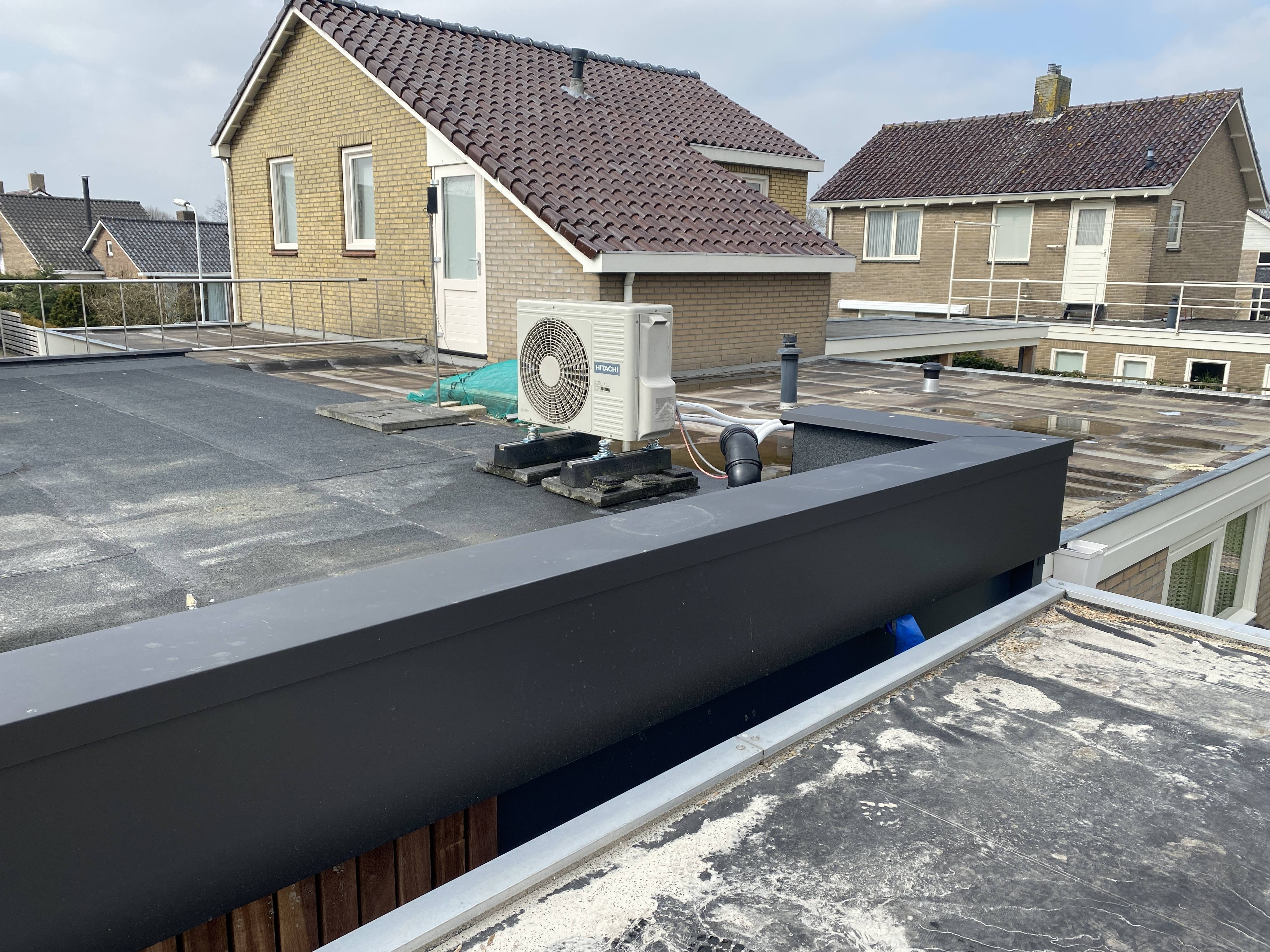

Kogel is door de kerk. In mei gaat hier een Valliant 65/6 lucht/water warmtepomp komen, samen met en een Auer Edel wamtepompboiler van 200L die aangesloten gaat worden op de ventilatie en in serie met de huidige zonneboiler voor het SWW.
Alles is deze week geinstalleerd en we zijn officieel van het gas af! Energieleverancier heeft het al aangepast en Stedin kom in juli de meter verwijderen (was de eerste optie!).
Installatie is super prettig verlopen, 2 aardige installateurs die alle tijd namen voor al onze vragen en extra dingetjes. Heb gelijk geleerd om de mengkraan te ontkalken, dat was nodig!!! Die haperde wat met de eerste douchebeurt, maar werkt nu weer als nieuw.
Ook extra kleppen in het systeem zodat de boel omgekeerd kan draaien voor de koelmodus. Dat is samen met ons bedacht en in overleg erbij gezet, hopenlijk kunnen we met de zomer met radiatoren die van onderaf gevuld worden de binnen de temperatuur aangenaam houden :) Leuk experiment.
Geluid is mij 100% meegevallen. Hij staat op een houten dak. Met installatie genoeg ruimte op de slangen genomen om eventueel wat te schuiven voor eventuele resonantie, maar alleen op de overloop bij de trap is een hele kleine brom te horen bij 70% belasting, verder helemaal niks!
De pomp van de zonneboiler hoor ik beter ( en de snelweg vlakbij nog meer...)
Ik heb er uiteindelijk voor gekozen om nog niks qua meetapperatuur bij te zetten. Flowmeter zit in de machine en kunnen we actueel bekijken op de display en ook dagstanden van verbruik en opbrengst. Energie volg ik al een tijd online met een app. Vooralsnog vind ik het zo voldoende.
Al met al zijn we superblij met onze keuzes en hoe alles nu voorlopen is. Nu op naar de zomer 😀
Elke wp is bij +15 stil, wacht maar tot het -5 is >:)
Prijs de dag niet voor het avond is ;)

Ieder zijn keuze, maar op een houten dak is wel een uitdaging... Ieder zijn keuze, maar ik raad het iedereen af.

Tuurlijk houden we het in de gaten en de installateurs komen ook direct terug als er toch iets gaat resoneren. Het risico van een houten dak zijn we bewust van.
NoobyD schreef op donderdag 13 mei 2021 @ 08:07:
Het is niet de vraag of het gaat resoneren, maar wanneer :P
Je geeft zelf al aan dat je hem bij +15 graden al hoort.
Het zal aan je eigen acceptatieniveau liggen wat jij acceptabel vindt.

@NoobyD Je kan hem altijd nog op metalen veren zetten. Bij mij staat hij op een platdak. (grotendeels hout).
Ik heb van alles geprobeerd:
  • Rubberen bigfoots,
  • Daar weer rubber onder.
  • Zware tegels onder de bigfoots
En nu uiteindelijk de veren… deze helpen echt.

Rubberen bigfoots en en zware tegels liggen er al onder. Veren nog niet, goede tip mocht het nodig zijn, dankjewel!
  • Appie Heijn
  • Laatst online: 01:45
@NoobyD het werd overigens alleen overlastgevend op het moment van om en nabij het vriespunt, veel defrosts is wisselende toeren, een aantal toerentallen resoneerde door in de houten constructie.

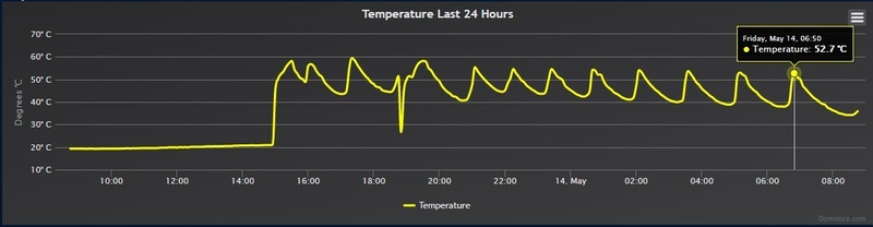

Mijn warmtepomp vertoond raar gedrag sinds de geplande legionella run gisteren om 15:00. Ondanks dat de verwarming niet aan staat wordt ieder uur / anderhalf uur de aanvoer verhoogd naar +50 graden. De boiler is na het douchen rond 19:00 gisterenavond weer even opgewarmd maar verder is er geen reden om de aanvoer te verhogen. Herkent iemand dit issue en is er een oplossing?
Afbeeldingslocatie: https://tweakers.net/i/Ca6JrEZIk1KpLndKgBSRb90O7VQ=/800x/filters:strip_icc():strip_exif()/f/image/yWKe90qyk6YxQBAzQfIOgfNt.jpg?f=fotoalbum_large
7360wp | 17*320 OZO | 6* 320 WNW | Loria 6008 | Fujitsu AGYG09LV | Gasloos sinds 10-07-2020 | Kia EV6 84kW
  • Exigence
  • Laatst online: 09:10
Exigence
dnkroz
@NoobyD Hier ook iemand met een warmtepomp op een houten dak, en ook hier hielpen alleen veren. Alle overige oplossingen resoneerden te erg. Meestal was het juist op relatief laag toerental bij mij. Op vollast op hoog toerental had ik er praktisch geen last van, maar deellast was verschrikkelijk. Tot ik hem op veren zette, nu is hij onhoorbaar in huis.
[ Voor 4% gewijzigd door Exigence op 14-05-2021 08:59 ]
  • BarryH
@Bo0bz Uitzetten en weer aanzetten na 5 minuten?
  • Bo0bz
  • Laatst online: 10:32
BarryH schreef op vrijdag 14 mei 2021 @ 09:32:
Zojuist gedaan. De drieweg klep gaat dan weer naar CV stand en de aanvoertemp zakt naar 21.2 graden. Oftewel geen verwarming en dat is goed. Wat me opvalt is dat de unit niet draait en er ook geen gevraagde temp in beeld komt. Zodra ik warm water gebruik dan schiet de aanvoer temp weer omhoog. Zou het een lekkende 3-weg klep kunnen zijn waardoor warm boiler water langs de aanvoersensor stroomt?
  • BarryH
@Bo0bz Heb je ook een meting van het elektriciteitsverbruik over dezelfde periode.
Als de sensor deze wisselende temperatuur meet en de pomp/compressor draait niet, dan kan het inderdaad een soort lekstroom zijn. de periodiciteit blijft overigens wel gek.
Waar in je systeem zit deze temperatuursensor?
  • Bo0bz
@BarryH Deze sensor zit in de warmtepomp op de aanvoerleiding en is affabriek. Ik heb even op mijn P1 meter gekregen en zie geen verbruik op de fase waar de warmtepomp op zit. Het lijkt dus alsof het warme water uit de boiler de aanvoer verwarmt op een of andere manier. Nu even handmatig de driewegklep op CV gezet. Vanmiddag gaat er een nieuwe sww run aan en zal ik kunnen zien of dan weer het zelfde gaat spelen.

Ik heb plannen om over te stappen van een CV naar een warmtepomp. Ik wil zowel koelen als verwarmen. Op de begane grond hebben we ltv vloerverwarming met een houten vloer. Op de slaapkamers wil ik graag koelen en soms verwarmen met een lucht/lucht warmtepomp.
Er zijn split lucht/water warmtepompen waarbij er gebruik wordt gemaakt van een hydraulische binnenunit om het koudemiddel van de buitenunit om te zetten in warm water.
Nu vraag ik me af of installaties bestaan met een verdeler waar je 2 (kleinere) buitenunits op kan aansluiten en diverse apparaten?
Het doel is om het aantal warmtepompen te verminderen en gebruik te maken van warmtepompen met redelijke kleine afmetingen. Ook kun je denk ik met meerdere warmtepompen een hogere efficiëntie halen.
Een 5-split lucht/lucht WP is behoorlijk groot en duur. En deze zal bijna nooit op vol vermogen draaien. Een 9kw lucht/water unit is ook behoorlijk groot. 2 stuks 5kw warmtepompen zijn een stuk kleiner.
Afbeeldingslocatie: https://tweakers.net/i/rvAyQ5ix-rNmJRQQTIaPF3S-9IY=/x800/filters:strip_exif()/f/image/AoNnRV1qpPqd41Ddk2G43Hez.png?f=fotoalbum_large

Bo0bz schreef op vrijdag 14 mei 2021 @ 11:23:
De pulserende werking duidt op "Einrohrzirkulation" (éénpijpscirculatie)
O.a. @Andrehj heeft hierover geschreven,
https://gathering.tweaker...message/56397839#56397839
Populair genaamd: Thermosifon
https://gathering.tweaker...5D=71&keyword=thermosifon
(dankzij Einrohrzirkulation kan Thermosifon, een continue hevelwerking, op gang komen)
  • Bo0bz
@Domosapiens Dankje voor de linkjes. Het lijkt er dan inderdaad op. Mijn leiding loopt recht omhoog met een scherpe bocht het vat in. Ideaal voor de circulatie dus.. Even een belletje naar de installateur gedaan en die komt er op terug.
@Opperhoof Volgens zoek je een systeem wat @Rimco heeft?
Daarnaast wil je volgens mij niet koelen met je vloerverwarming op een houtenvloer. Met een beetje pech heb je condens op je houtenvloer staan. Hout en water zijn geen beste vrienden...

Dag allemal,
Afgelopen week heb ik al erg goede adviezen gehad in dit forum over de mogelijk plaatsing van een warmtepomp systeem. Nu komt natuurlijk de stap over de technische invulling. Mijn wensen:
-+/- 14kWh warmtepomp
-monoblock
-tapwater via mijn huidige systeem
-mogelijkheid om over te schakelen naar CV als gas stoken goedkoper is dan op elektra, of bij verwarmen via ketel (bivalent bedrijf)
Via de site van Nibe heb ik diverse schema's hiervoor opgeduikeld en uiteindelijk kom ik op onderstaande uit:
Afbeeldingslocatie: https://tweakers.net/i/U2EYSHE5c6APX4sEuT9WNNmvB9c=/800x/filters:strip_icc():strip_exif()/f/image/HhEIads0Db3qRQxdp25EbCyj.jpg?f=fotoalbum_large
Wellicht kunnen jullie nog adviezen geven, daar ben ik wederom zeer dankbaar voor!
-gaat dit schema op deze manier werken?
-heeft iemand een vergelijkbare opstelling staan?
-zit er nou echt een verschil in het merk / type van de verschillende leveranciers van de warmtepompen. Ik kom vaak Mitsubishi Elektra / Panasonic / Nibe tegen, maar er zijn er nog veel meer. Welk merk type kunnen jullie aanraden met een gewenst vermogen van ca. 14kWh?
-is een buffervat noodzakelijk? In welke gevallen wel / niet?
-hoe gaat nou mijn CV ketel aan? het is me niet duidelijk hoe hij daadwerkelijk een signaal krijgt (zoals ik nu een aan/uti signaal er op heb)
Dank voor jullie adviezen (en tijd!)
Nb, de P1 meting is gestart om te kijken of mijn elektraaansluiting zwaar genoeg is.
Joost
  • Fullpower
  • Registratie: Juni 2017
  • Laatst online: 21-10 21:22
ocaj schreef op vrijdag 14 mei 2021 @ 15:22:
Even een klein schopje omhoog van mijn vraag van vorige week.
Ik kom nog niet helemaal uit wat beter/handiger zou zijn: een fancoil op niet-condenserende temperaturen of een wat grotere T33, eventueel geboost met ventilatoren. Heeft zo'n dure Vaillant-fancoil dan toch nog veel extra's te bieden, of is dat vooral handig als je weinig ruimte hebt of condenserend wil koelen?
Ook in de woonkamer heb ik nu nog T30's hangen. Ik kan niet echt goede tabelletjes vinden hoeveel verschil in vermogen er nu zit tussen een T30 en T33. (Meeste leveranciers hebben alleen tabellen van modellen die ze nog verkopen en T30 wordt volgens mij niet meer verkocht...)
Ik denk dat je met zo'n T33 wel beetje kunt koelen, maar of het super gaat werken is de vraag. Ikzelf heb dat niet geprobeerd, en heb meteen overal comvectors geplaatst, met geforceerde luchtstroom.
Eén ding heb ik wel gemerkt met een testje op een standaard radiator: je moet de radiator kruislinks aansluiten. Als je het koude water er aan de bovenzijde in voert (zoals bij verwarmen), dan 'valt' het koude water meteen naar beneden als de afvoer aan dezelfde kant zit. De radiator wordt alleen aan de kant van de leidingen koud; rest doet niks.
Oost: 3600WP en zuid: 3000WP PV, 9kW Panasonic split warmtepomp en Jaga Twin convectoren met zelfbouw DBE. CPC18 300 liter ZB. Clage 11kW naverwarmer.
  • BarryH
@joostdejonge123
Volgens mij kan het simpeler:
Geen buffervat (want je hebt een grote buffer in je vloerverwarming)
De monoblock parallel aan de CV ketel (beide aansluitingen met terugslagkleppen en dan de beide pompen zo inregelen dat ze elkaar niet wegdrukken
Een aparte thermostaat voor de monoblock, deze 0,5 graad boven de gasketelthermostaat
Een warmtepomp kopen die ook een externe boiler kan opwarmen, dan kan je in de toekomst ook je SWW daar mee doen
Kijk bij de keuze van de warmtepomp naar het vermogen bij -10, dan heb je nl je 14kW nodig.
ps. het omslagpunt tussen E en G ligt echt heeel laag: 1 m3 gas= 80 ct, en 9kWh warmte, dus ca. 9ct/kWh warmte. Bij -10c is de COP van een WP vaak nog rond / boven 2: dus 1kWh E = 2+ kWh warmte, dus 21ct/2+ = ~10 ct/kWh. Boven de -10 is de WP dus goedkoper
[ Voor 14% gewijzigd door BarryH op 14-05-2021 20:54 ]
  • Naalroc
  • Laatst online: 18-10 17:26
@joostdejonge123 Dat buffervat is natuurlijk geen buffervat; trouwens in de meeste wp opstellingen is dat niet het geval, maar dient het als een open verdeler; als je naregeling op 1 of meerdere groepen wilt, dan is een 2e pomp daarachter wel essentieel.
Maar dit 'vat' is hier een mengvat voor de wp en de ketel (waarbij de het mengventiel van die ketel ook nog eens heel hoog staat afgesteld, voor een vloerverwarming zonder menging (wat wèl nodig is voor een lage temp. verwarming)
Ik heb zo geen rechtstreekse oplossing, maar zou uitgaan van een traditionele open verdeler (lees buffer), met daarbij zowel de voeding door de wp, als de ketel.
2 thermostaten voor de hoofdruimtes, afgesteld zoals Barry al zegt, al zullen er vast wel betere electronische oplossingen voor zijn; je zou er ook gewoon voor kunnen kiezen, om handmatig de ketel aan te zetten om als ruimte verwarming te fungeren, als de temp.buiten onder de -10* (of zo) daalt.
Tja, en dan kan ik je de 14 kWh Mitsubishi aanbevelen; maar zou zeker voor een split unit kiezen

Appie Heijn schreef op donderdag 13 mei 2021 @ 09:21:
Welke veren heb je er precies onder?
Ik heb een LG warmtepomp van 100kg. Buiten is hij superstil en hoor je hooguit wat windruis. Binnen bij -5 is het een ander verhaal. Het scheelt dat hij boven de badkamer zit, maar het mag wel wat stiller. Zit nu op rubbers, dan bigfoots. 3x 60*40 tegels en dan rubberen speeltegels.
Ik ga als hij even uit kan blijven er toch weer mee bezig.

  • Appie Heijn
2x AM-25 M veervoet 10-25kg M8 80mm voor de zware kant
2x AM-15 M veervoet 15kg M8 60mm voor de "fan kant"

Appie Heijn schreef op zaterdag 15 mei 2021 @ 10:09:
heb je een foto van jouw opstelling?
  • Appie Heijn
Appie Heijn schreef op dinsdag 23 maart 2021 @ 16:20:
Vandaag de Yutaki op veren gezet. Had ondanks de extra aangebracht dakisolatie bij bepaalde toerentallen toch wel wat last van resonantie in de platte dak constructie. Hopelijk is dit afdoende.
-Unit
-Veren
-Bigfoot
-Zware tegel
-Rubberen matjes ter bescherming
@TweakersOnly
Afbeeldingslocatie: https://tweakers.net/i/SH7o5pFpjub9QX5U8MJMScdiUKU=/full-fit-in/4920x3264/filters:max_bytes(3145728):no_upscale():strip_icc():fill(white):strip_exif()/f/image/BipVAPPwS3yLFyAdq48QBKv2.jpg?f=user_large
Ik heb een vrij hoge opstelling, hij kan op deze manier mooi over de opstand heenblazen wat weer scheelt in de weerkaatsing van het geluid. Mijn buren slapen op 2-2,5mtr afstand van de unit, onder de koepel met dat groene gaas er overheen.
[ Voor 51% gewijzigd door Appie Heijn op 15-05-2021 10:53 ]

  • joostdejonge123
  • Laatst online: 10:25
BarryH schreef op vrijdag 14 mei 2021 @ 20:52:
@joostdejonge123
Dank je wel.
Mijn situatie is iets lastiger qua regeling:
-op dit moment heb per ruimte een thermostaat, welke kleppen op mijn vloerverwarmingsverdeler kan aan/utizetten. De ketel gaat uiteindelijk aan met één enkel aan/uit signaal. Het liefste zou ik hebben dat met dit signaal de WP aangaat, en dat de WP gaat bepalen (afhankelijk van buitentemp.) of de CV ook aan moet. Je schets het wel duidelijk met hoe koud het moet zijn wil dat inderdaad zin hebben...
  • joostdejonge123
Naalroc schreef op vrijdag 14 mei 2021 @ 21:49:
Ik denk dat open verdeler inderdaad de juiste oplossing is, en afhankelijk hoe groot deze dan is, is het een buffer.
Kan je aangeven waaarom je voor een split unit zou gaan?
Dank.
  • format5
  • Laatst online: 16-06 14:11
joostdejonge123 schreef op zaterdag 15 mei 2021 @ 12:34:
Dank je wel.
Ik heb ongeveer dezelfde situatie.
Hier heb ik de WP volledig weersafhankelijk draaien. Met een evohome zone regeling (ook alle zones nageregeld met thermostaten per ruimte).
De WP zorgt dat de temp in de open verdeler "altijd" correct is adhv de buiten temp, en een 2e pomp (welke door evohome samen met de WP aan wordt gestuurd zorgt voor de circulatie over de vloerverwarming groepen als er 1 of meerdere groepen open zijn.
Deze 2e pomp blijkt achteraf zelfs minder energie te kosten dan alleen de circulatie pomp van nibe omdat ze onafhankelijk van elkaar draaien en de wp zo zelf de optimale flow bepaald en het cv circuit ook.
Zoals ik het heb is het uit te breiden dat de CV bijspringt als de WP het niet meer zou trekken.
Bijna helfde principe dus als wat je eerder gepost had, maar heb ik het dan zonder de CV ketel omdat de WP het bij mij goed af kan zonder.
Alleen heb ik het dan zonder AVDO en het buffervat als open verdeler. Je zou min of meer schema 1008a zonder de zonneboiler dan over houden als je het wil combineren met een CV ketel.
[ Voor 5% gewijzigd door format5 op 15-05-2021 13:11 ]
30x SF175 NW - STP6000 Live PVoutput Nibe F2120-16 warmtepomp
  • joostdejonge123
format5 schreef op zaterdag 15 mei 2021 @ 13:05:
Bingo, dat schema is hem inderdaad precies! (op het zonneboiler stuk na dan).
Ik heb hier inderdaad meerdere pompen (die buiten mijn cv ketel zitten), en dat werkt perfect, dan kan ik dat circuit op het buffervat aansluiten en alles snel werkende krijgen.
Nu nog even uitzoeken dan hoe de elektrische signalen naar de ketel gaan...
