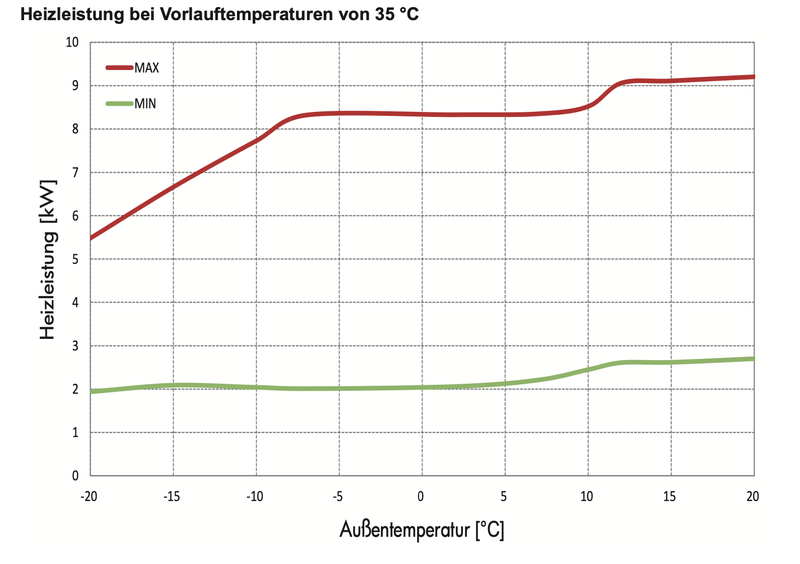

Kwam deze net tegen: https://www.idm-energie.at/en/product/aero-alm/ (een merk wat ik overigens hier nog nooit langs heb zien komen -- iemand ervaring mee? ). Ze zijn zelf ook niet al te scheutig met informatie, wat niet een heel goed teken is....
edit: op Jazrechner komen ze wel goed uit de bus!

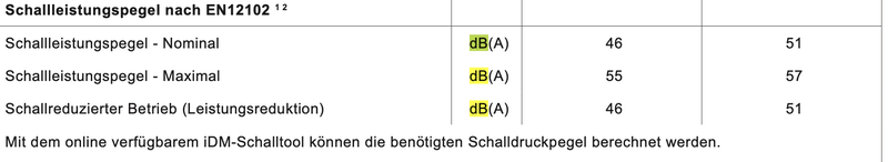

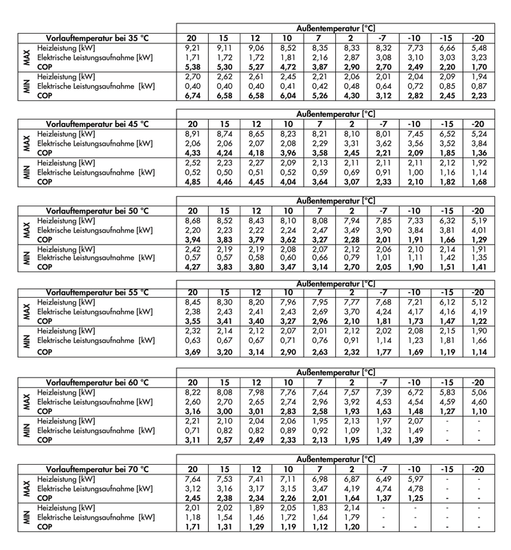

Ja hier! Wij hebben van iDM de A3-11 staan, buitenunit is zeer stil, je hoort alleen maar de ventilator als je er heel dicht bij staat. Specifiek hier naar gezochte omdat de buitenunit dicht bij de erfgrens staat en we geen geluidsoverlast wilden voor de buren. De binnenunit maakt wel wat geluid, hier zit nml de compressor in, maar deze staat met wasmachine en droger in een geïsoleerde kast en hoor je ook bijna niet. Ervaring is goed, met de extreme kou begin dit jaar de stooklijn iets aangepast en dat was het enige. Kan jammer genoeg niet in de installatie modus om zelf wat dingen te regelen.
  • reinhrst
Tigern schreef op vrijdag 7 mei 2021 @ 13:31:
Ah, goed om te horen. Ik heb inmiddels bij de importeur ook wat meer data opgevraagd over de iPump ALM 2-8. Prijs is behoorlijk (€15000 bruto ex btw voor binnen + buiten incl boiler met hygienespiraal). Daar staat tegenover wel een heel mooi modulatiebereik, en volgens mij de beste COP waardes die ik ken....
Afbeeldingslocatie: https://tweakers.net/i/j5isV5E8mAesW4FVL6WyMnfrJ2k=/800x/filters:strip_exif()/f/image/2dRf2231uoCV70Knu6Av2rkC.png?f=fotoalbum_large
Afbeeldingslocatie: https://tweakers.net/i/DVlLGbQ-volo_kM78SvQsS5F-Xw=/x800/filters:strip_exif()/f/image/hEwdTgDSVN2P7a4zGr5OkZ6C.png?f=fotoalbum_large
Ik probeer nog zeker wat meer info los te krijgen van de importeur (hoewel ik bang ben dat ie het op prijs gaat afleggen tegen een Vaillant aroTHERM plus 75/6 )
Wat bedoel je met
Welke dingen kan je wel/niet zelf aanpassen?
[ Voor 4% gewijzigd door reinhrst op 07-05-2021 14:14 ]
Claude
reinhrst schreef op vrijdag 7 mei 2021 @ 13:56:
Wat bedoel je met
Interessant ding. Die 15.000 euro, is dit in- of exclusief montage? Want exclusief montage kost een 7.5 kW Ecodan (qua vermogen ongeveer gelijk aan je grafiekje) minder dan de helft...
Verder past je tabel niet bij de grafiek. Bij minimaal vermogen zit er ongeveer een factor 2 tussen, en max vermogen past ook niet. Welke is juist?
En welk koelmiddel wordt er gebruikt? Want die 70 graden kunnen veel WP's niet halen. Rendement bij die temperaturen is (zoals verwacht) wel dramatisch trouwens.
  • reinhrst
Excuus, je hebt gelijk, ik had de Leistungsdaten van z'n grotere broer (ALM 4-12) erin geplakt, gefixt!
Die €15000 lijkt adviesprijs te zijn, dus valt waarschijnlijk nog wel wat mee te regelen, maar excl montage. Maar idd, is een hoop geld! Heb ook even in Duitsland gekeken, daar zie ik min of meer dezelfde prijs.
Is op basis van R290.

Domosapiens schreef op woensdag 28 april 2021 @ 13:52:
Bedankt @Verwijderd
Die gedachte van optimale COP, daar wil ik wel in meegaan.
Maar 10,4kW ?? Dat is vast zonder defrosts (dry bulb conditie)
En waarom is er geen overeenstemming tussen de grafiek (pag 4) en de tabel (pag 28) in jouw ref document ?
Die grafiek is eerder ook ter sprake gekomen:
https://gathering.tweaker...message/66328054#66328054 plus enkel posts daarna.
De tabel in die post geeft mij de verwarring: wat is het definitie verschil tussen "Vermogen" bij A2 en "Nominaal vermogen" bij A7 en A-7
Of gaat het om het "netto" vermogen, wat er overblijft na de tijd&energie die nodig is voor defrost?
Hieronder de grafiek en tabel met highlight uit vorige post.
Okk hier: Waarom geen overeenkomst tussen grafiek en tabel ??
De pag 4 grafiek van VWL 75/6 in dit document https://www.vaillant.nl/p...102020-online-1930946.pdf is wel erg stylistisch.
In de Vaillant catalogus 2021 https://www.vaillant.nl/p...s-2021-online-1973400.pdf heb ik de navolgende tabel gevonden:
Het probleem heb ik met de terminologie.
Vermogensbereik klinkt mij als minimaal tot maximal (bestuurbare) afgegeven vermogen.
Wat is dan "Nominaal vermogen verwarming".
.... Nominaal = nuttig bruikbare energie ?
Bij A-7 spreken ze over een "Nominaal vermogen verwarming"
Bij A2 over "Vermogen verwarming"
Bij A7 weer over "Nominaal vermogen verwarming".
Waarom wordt het woord "Nominaal" weggelaten bij A2?
Bij A2 zit een enorme "zonder Nominaal dip", meer dan 50% !
In jouw redenering ... alleen een COP dip ?
In het LG forum https://gathering.tweakers.net/forum/list_messages/2017448/0 zijn ook een aantal voorbeelden beschreven van (te) beperkte vermogens tijdens defrost, die later, min of meer, te lezen waren in de specificatie...
@Domosapiens Gezien de onduidelijkheden heb ik een vermogensgrafiek opgevraagd en mag ik de onderstaande grafiek delen, hierin staan de vermogens bij verschillende modulatie bereiken (compressor snelheid in rps van 30-120) en buitentemperaturen op basis van een 35-30 traject met de 7kW aroTHERM Plus. De tekst in de brochure zal worden aangepast, het genoemde nominale vermogen is inderdaad waar het beste COP getal op gebaseerd is. De genoemde vermogensbereiken zijn de minimale en maximale vermogens in het volledige modulatiebereik.
In de ontijzingsprocedure kan er tijdelijk maximaal 12% capaciteit verloren gaan, maar dit is zeker niet constant. Door de relatief grote opening van 2,1mm tussen de lamellen van de verdamper wordt ijsvorming zo lang mogelijk tegen gehouden.
Ik hoop dat je hier iets aan hebt!
Gr. Glenn

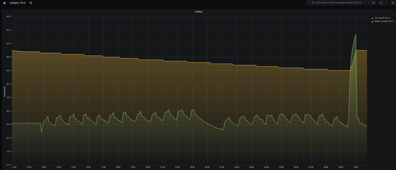

Ondertussen iets gebouwd met iobroker en grafana:
op dit moment alleen nog Ta en Tboiler, maar Tbuiten, Tkamer, luchvochtigheid zou ook mogelijk moeten zijn.
Dit loopt via de API van internetmodule. Het zijn data punten met intervallen van 5 minuten omdat er geen "live" koppeling met systeem is, maar indiret via een behoorlijk afgeschermde API van Vaillant.
(opklik voor groot plaatje)
Afbeeldingslocatie: https://tweakers.net/i/DqmhKR4QH_D4FpQc_n_0y4K4BDY=/800x/filters:strip_exif()/f/image/eqaJJyc8nIROTp6db75LCCpo.png?f=fotoalbum_large
3 opvallende zaken:
1. veel pendelen, maar met huidige temperaturen niet meer dan logisch denk ik?
2. Ik heb dynamische Ta (weersafhankelijk met max van 32 en minimum van 25) en je ziet de TA gedurende de dag ook oplopen, van 23.30h nachtverlaging naar 20 graden (dag is 22)
3. Warmteverlies SWW vat is 0,5 graad per 2 uur ongeveer. Voelt als wat veel??
3 opvallende zaken:
Heb mijn systeem hier nog niet formeel voorgesteld, dus even snel wat data:
Vaillant aroTHERM VWL 75/5 AS                    WP 5.8KW nominaal
Vaillant uniTOWER  aroTHERM VWL 78/5 IS MB3   Boiler 180L / hydraulische unit
Buffervat Vaillant VPS R 100/1 M                        100L buffervat
Pompgroep zonder mengkraan DN 25 (1”)             secundaire flow na buffer
fancoil VA 2-045 CN                                     Zolder
fancoil VA 2-035 CN                                     Slaapkamer
Ambisense VR50                                           ruimteregeling
sensocomfort Vr720f                                     thermostaat/hoofdregeling
sensonet gateway VR 921                                t.b.v. app en ruimteregeling
Alles aangesloten door @koevlaas2
binnenkort volledige omschrijving met wat foto's
geinstalleerd in woning uit 1967, premie A tussenwoning, met enige naisolatie.
Vervangt gasverbruik van ca. 1000-1200 m3 (incl SWW)
Jouw systeem kan geen ta=25 draaien, eerder 30 continue oid.

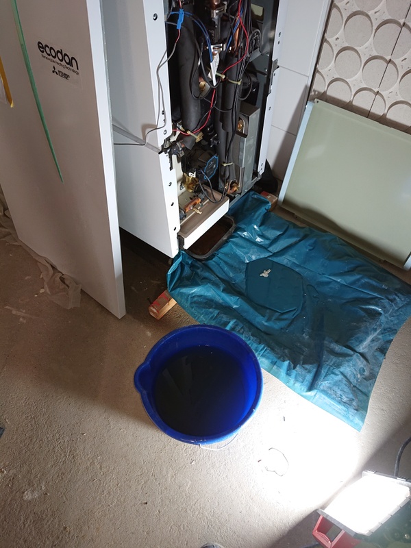

Onze mitsubishi warmtepomp draait nu al 5 maanden goed op verwarming.
Vandaag sww getest en in het begin ging het goed maar na 6 uur loopt het water aan de onderkant van de binnencilinder?
Ook wanneer de stroom uitstaat.
Heeft iemand enig idee waar hem dat in kan zitten? Alle pijpen aan de voorkant van de unit zijn droog.
Water lekt er hard uit aan de linker voorkant.

Ik had gisteren beperkt de tijd.
Het is de unit van mijn broertje. Huis is een jaar in verbouwing en hadden geen warm water nodig dus ik had de dipswitch omgezet en geen water in de unit laten stromen.
Eind december is hij aangesloten om toch verwarming te hebben.
Morgen komt de stucadoor en het leek mij verstandig om alle waterleidingen en warmtapwater voorziening eens te testen voordat alles dicht gesmeerd wordt.
In de ochtend (gisteren) toen het vat gevuld en hem laten verwarmen zodat ik dat vandaag kon testen.
Appte echter mijn vader om 1800 dat hij aan het lekken was. Toen ik om 1200 weg ging was dat niet het geval en was hij aan het opwarmen.
Het is niet de condensafvoer. Want die zit achter en het is echt veel water wat eruit komt.
Om de zoveel uur moet de emmer geleegd worden.
Ik heb gisteren alles snel uitgezet en afgesloten. Maar zag zo snel niets waar het uitkomt en ik was druk bezig met iets anders.
Ga zo kijken wat de stand is.
Betreft een ERST30D-VM2ED.

@Kird03 Met de temperatuurdaling van ca. 6 K per 24h heb je een boilervat
wat standaard geïsoleerd is, niets mis mee.
Bij 180 l inhoud komt dit overeen met ca. 1,25 kWh(thermisch)/d (= ca. 53 W).
Met een sCOP van ca. 2,0 kost je dit ca. 250 kWh voor de stilstandsverliezen bij een keer per dag bijverwarmen, zoals in het plaatje.
Voor losse boilers is er een EN met bijbehorende energielabels (even opzoeken).

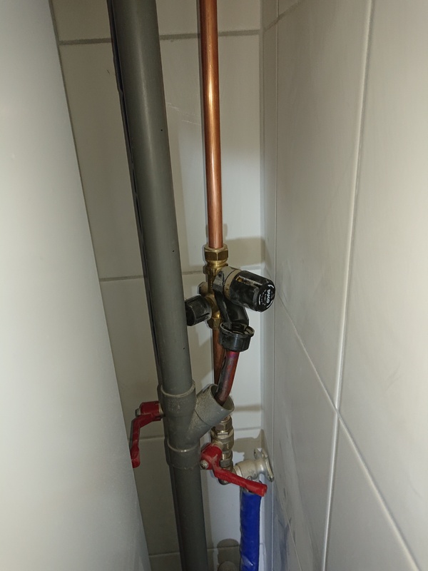

Nu ter plekke, inlaatcombinatie is droog.
Water zit echt helemaal onderin.
Afbeeldingslocatie: https://tweakers.net/i/WzA2wgWeqk2jC3Xy_D8q_d6Nfw4=/x800/filters:strip_icc():strip_exif()/f/image/qdDY49la5DXbJJKkA6a7MzUE.jpg?f=fotoalbum_large
Afbeeldingslocatie: https://tweakers.net/i/1tmMcKi_t1UictMmJTQnNf9ibgo=/x800/filters:strip_icc():strip_exif()/f/image/qPePc9Wt35vVa2nCmIgMjbWL.jpg?f=fotoalbum_large
Afbeeldingslocatie: https://tweakers.net/i/8fShzk1Y64Ca-bc8pg16jGH3yCo=/x800/filters:strip_icc():strip_exif()/f/image/YXYn7ml38Y0x8gwQ4GJToY1C.jpg?f=fotoalbum_large

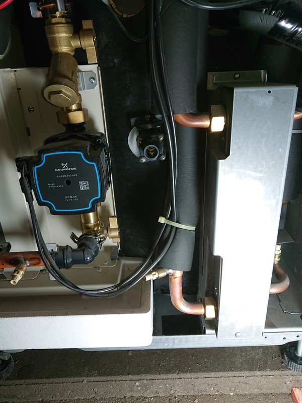

  • Naalroc
  • Laatst online: 18-10 17:26
Die eerste en laatste foto tonen niet de inlaatcombinatie, maar meer, naar mij lijkt het leidingwerk naar de warmtewisselaar.
De 2e foto toont de interne circulatiepomp en het vuilfilter, o.a.
De inlaatcombinatie zit in de leiding vanaf de koudwater toevoer naar de boiler.
  • icecreamfarmer
  • Laatst online: 10:07
icecreamfarmer
en het is
Naalroc schreef op zondag 9 mei 2021 @ 10:51:
Dat snap ik maar de inlaatcombi is niet heel spannend.

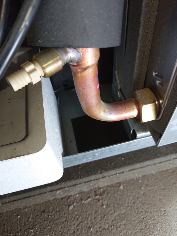

Afbeeldingslocatie: https://tweakers.net/i/QbIcGFuxoQT0XM8xNXqh06No-Gc=/x800/filters:strip_icc():strip_exif()/f/image/f8ASMPZEqLTp4DFCFgbwwiZo.jpg?f=fotoalbum_large
Kan die dicht hebben gezeten?
@icecreamfarmer Ik snap de afvoer van je lekwater niet. Uiteraard hoort er niet zoveel water uit te lekken en is er iets mis, maar een unit die kan koelen heeft toch onderin een lekbak met condenswaterafvoer? Dan hoort eventueel lekwater automatisch in het riool te lopen en hoef je dus niet met emmers te hannesen.

Andrehj schreef op zondag 9 mei 2021 @ 11:26:
Het loopt langs de lekbak af zo op de onderplaat.
Alles is droog behalve de onderplaat. Daar zijn wel 2 emmers water uitgekomen.
De mantel van de SWW tank is ook alleen onder nat. Ik heb net met een endoscoop gekeken maar die krijg ik er amper in en zie niets.
Bovenop de unit zitten wat druppels maar ik gok dat dat condens is van het lekwater. Dat het condenseert nabij de koelleiding.
Is er een manier om de onderste mantel te verwijderen zonder alles te slopen. Dan kunnen we iets zien.

Hoe controleer ik de inlaatcombi?
Overigens zit er bovenop de unit nog een overdruk ventiel van 10 bar van mitsubishi zelf.
Zou toch raar zijn als zowel de inlaatcombi als overdrukventiel gefaald hebben. Vraag is nu kan ik hem vullen om te controleren of het weer gaat lekken?
Lekkage lijkt vooralsnog helemaal onderin te zitten want de mantel is alleen daar nat.
  • Naalroc
icecreamfarmer schreef op zondag 9 mei 2021 @ 11:44:
Je kunt de knop op de inlaat combi verdraaien, dan moet er water uit spuiten, als je hem ver genoeg verdraaid.
Welke waarde staat er op het schildje op die knop?

  • Naalroc
Lek in de afvoer van de overstort?
-hij lekt alleen tijdens opwarmen
-hij lekt koud water
-hij lekt geen systeem water, want dat heeft al een half jaar of zo gedraaid
-hij lekt niet uit de overdrukventiel, maar MOET wel water uit de boiler kwijt tijdens opwarmen (Natuurwet)
-dus hij lekt in de daarvoor bedoelde afvoer.
> die afvoer is dus lek, en lekt in de onderbak.
OF die onderbak heeft ook een (gecombineerde) afvoer, en het overdruk water lekt dan niet verder in het riool, maar in de onderbak.
Riool verstopt, of de afvoer van de onderbak ligt hoger dan de afvoer naar het riool, en het overdrukwater loopt makkelijker de onderbak in dan het riool in.
Denk ik :?
Denk ik :?
Goede theorie maar helaas de lekbak is kurkdroog.
Beide overstortventielen trouwens gecontroleerd en beide werken uitstekend.
En het lekt op de bodemplaat dus onder de lekbak door.
[ Voor 3% gewijzigd door icecreamfarmer op 09-05-2021 18:48 ]
  • Naalroc
Dus afvoer naar riool verstopt....
En/of laat dat lekwater van de overstort eens via een slang in een emmer lopen, dan heb je weer wat om uit te sluiten (verstopte rioolpijp)
[ Voor 67% gewijzigd door Naalroc op 09-05-2021 18:52 ]
  • icecreamfarmer
icecreamfarmer
en het is
Naalroc schreef op zondag 9 mei 2021 @ 18:51:
Nee dat spoelt goed weg. Riool spoelt goed door. Overigens zijn die afvoeren in een open pijp gestoken met sifon dus water kan er altijd makkelijk uit zelfs wanneer het riool verstopt is.
Overigens net getest door de unit aan te zetten maar de sww functie uit te laten. Geen lekkage.
Het is dus alleen tijdens de sww run.
Correctie net alleen de CV functie gebruikt maar dan lekt hij ook. Wel aanzienlijk (gok 3/4de) minder.
Alle leidingen van de CV nagelopen maar die zijn ook allemaal droog. Het water lijkt zich linksachter te verzamelen in de eerste diagonaal. Daar lopen echter geen leidingen.
Mijn gedachte is nu de water/water platenwisselaar maar daar is ook alles droog.
