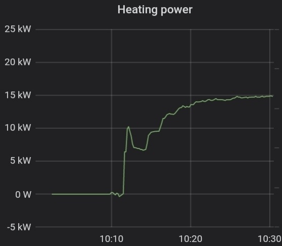

Defrost:
Afbeeldingslocatie: https://tweakers.net/i/cLX0Unf_ileiB3eFS07MAm5ZpPI=/234x176/filters:strip_exif()/f/image/rU9GobqIYDirVwkH8g8YwItq.png?f=fotoalbum_medium
Start grafiek heb ik eerder gepost vandaag.

Ik heb zo'n 320m3 leefruimtes, 65m3 badkamer en 200m3 gang, met gietijzeren radiatoren. Deze werken bij dit weer (zo'n 6C) op 38-40C prima, wel wat langzaam, en op 55C werken ze zonder problemen bij -3C (Belgie, nog niet lager kunnen testen, we hebben het huis een jaar).
Het duurt met de huidige installatie 10 minuten circuleren voor ik de Tr zie stijgen maar helaas weet ik niet wat mijn debiet is, op de pomp staat enkel toeren/min.
Bovendien heb ik een zwembad met warmtewisselaar, en zonnepanelen die in de zomer 3kW niet mogen op het net zetten, dus de capaciteit kan ik wel opgebruiken.
Ik moet dus vermijden dat die eerste 15m tot aan de evenwichtsfles te snel opwarmen, minimum runtime moet 10 min zijn? Hmm, aan 7.6kW duurt het 10 minuten om 55l op te warmen van 37C (Tr) tot 55C (Tmax). Da's inderdaad wat krap als de verwarming niet meewerkt :-/
Nu is het momenteel zo dat mijn "35kW" gasbrander er zo'n 20 minuten over doet om de CV van Tr 18C naar Tr 33C te krijgen, dus er is wel wat thermische massa. Zou dat volstaan, met wat hysteresis, om die 8kW bezig te houden in het tussenseizoen, of moet er dan een stevig buffervat tussen i.p.v. evenwichtsfles?
(en indien buffervat, zou ik dan eentje nemen met warmtewisselaar?)

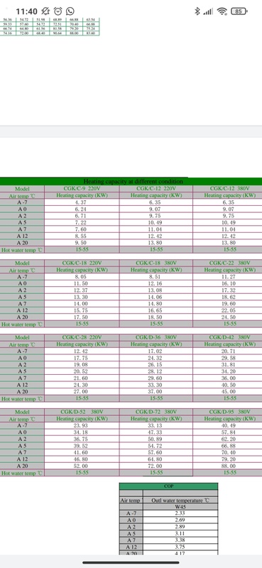

Twan dz schreef op maandag 22 maart 2021 @ 08:49:
Raakt wel de helft van z'n vermogen kwijt met -7 hè, @wmertens
Dat valt nog wel mee, dit is wat ze me gaven:
Afbeeldingslocatie: https://tweakers.net/i/k4lWwC-FjAwolT7NjRcryIl-Cgg=/full-fit-in/4920x3264/filters:max_bytes(3145728):no_upscale():strip_icc():fill(white):strip_exif()/f/image/DDGddML7A1duLWuLfDBykgqj.jpg?f=user_large
Bij -7C hou ik nog 12-14kW over, en ik heb bij -10C minstens 8kW nodig, uitgerekend op graaddagen.
  • Twan dz
  • Registratie: Maart 2020
  • Laatst online: 26-10 22:38
wmertens schreef op maandag 22 maart 2021 @ 11:02:
Afbeeldingslocatie: https://tweakers.net/i/FC82cVoivS0bQgYN2jHKy0riQ28=/x800/filters:strip_icc():strip_exif()/f/image/Xbf80IeH3T6cIzQXonoh2596.jpg?f=fotoalbum_large
Ik neem aan dat het gaat om de 220v of 380v 18kw?

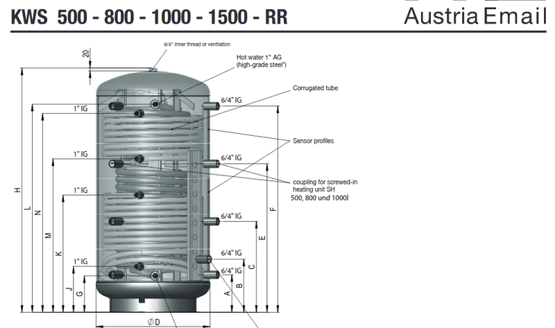

Dag allen,
Recentelijk is er bij onze nieuwbouwwoning een warmtepomp geïnstalleerd, en ik vroeg mij af of er forumleden zijn die ervaring hebben met retourverhoging.
Bij mijn installatie zit namelijk ook een zonnecollector met buffervat van 800L. De retour vloerverwarming loopt over dat buffervat, en wordt daarna teruggemengd tot een (met thermostaatkraan) instelbare temperatuur. Idee hiervan is om, wanneer er warmte in het de buffer zit, de retour te verhogen, waardoor de delta T voor de warmtepomp daalt, en hij dus efficiënter kan draaien.
Nu vraag ik mij voornamelijk af hoe dit samenvalt met het minimale vermogen van de warmtepomp. Is er een minimale delta T die hij moet krijgen? Wat zou er gebeuren als die delta T kleiner is? Of zelfs 0? Dat laatste zou volgens mij ideaal zijn, dan hoeft hij alleen te pompen en kan de compressor uitblijven, maar ik vraag mij af hoe dit in de praktijk werkt.
De warmtepomp wordt alleen gebruikt voor de vloerverwarming, dus heeft verder niets met het sww te maken.
Het betreft overigens een Nibe F2040-8 monoblock, maar uit de handleiding word ik niet veel wijzer. (https://www.nibe.eu/assets/documents/25743/231038-6.pdf)
Dank!

woeta schreef op dinsdag 23 maart 2021 @ 10:58:
Dag allen,
Dank!
Als de retour hoger is dan setpoint Ta zal de WP inderdaad niet aan gaan, dat klopt.
Maar wil jij die 800 liter niet gebruiken om te douchen :? Of zit daar weer een (of meerdere) warmtewisselaar(s) / spiralen in?
Als dat douchewater is, dan ga je dit vat koud trekken als je hem ook gebruikt voor CV, wat weer betekent dat je dit vat 's winters met je WP op COP onvriendelijke temperaturen (+45 graden) moet verwarmen.
Kun je een schema posten van hoe e.e.a. is aangesloten?

woeta schreef op dinsdag 23 maart 2021 @ 11:15:
Wow snel antwoord :)
Die 800L buffer heeft 3 spiralen, waarvan 2 voor de zonnecollector (hij schakelt tussen boven en beneden, om al sneller water van 60graden bovenin te hebben), en 1 hygiënespiraal voor sww.
Na die hygiënespiraal zit vervolgens een doorstroomverwarmer (COP1), die hopelijk niet al te veel hoeft te doen! Retour vloerverwarming zal op een graadje of 23/24/25 liggen (ik hoop met aanvoer 28 weg te kunnen komen), dus dat zal het vat niet al te veel opwarmen (dat wilde ik juist voorkomen ivm stilstandverlies), maar ook niet al te veel afkoelen (koudwater van de gemeente zal op 10 graden binnenkomen).
Schema'tje kan ik een dezer dagen posten, dan ben ik in de woning waar hij op een a4tje hangt :)
Voor de beeldvorming, een 800 liter vat met 3 spiralen zoals hieronder is te zien:
Afbeeldingslocatie: http://www.pyrosolar.nl/Buffervaten/Solar-Buffervat-/Drinkwatervat-3-spiralen-geemailleerd.jpg
Bovenste spiraal is een hygiëne spiraal waardoor schoon SWW later loopt
Middelste spiraal is Solartubes t.b.v. verwarmen buffervat.
Onderste spiraal is Solartubes t.b.v. verwarmen buffervat.
Het water in het vat (de 800 liter) is "vuil" CV water.
De retour van je afgifte gaat IN het buffervat (op welke hoogte :?) en UIT het buffervat gaat een leiding naar de retour van je WP.
Snap ik hem zo goed :?
Kan eigenlijk best wel goed werken zit ik me nu te bedenken, wat ik me alleen wel af vraag is hoe je ervoor zorgt dat de Ta wordt terug geschroefd. Er moet ergens een mengventiel zitten.
Dat vat kan dmv de heatpipes wel 80 á 90 graden worden, hoe zorg je ervoor dat er geen 80 á 90 graden in je WP komt :? Want dat gaat je WP niet leuk vinden verwacht ik.
Het kan dan niet anders dan dat dit mengventiel tussen buffervat en retouraansluiting WP komt te zitten.
Deze zou je dan inderdaad op een veilige waarde kunnen afstellen (35 graden ofzo), maar dan gaat er ook 35 graden je vloer in. Dus dan zou je 2 mengventielen nodig hebben :?
Een ander probleem wat ik zie is dat de WP dus blijkbaar niet het buffervat kan verwarmen.
's winters doen de solar tubes zo weinig (net als PV) dat je dit vat niet warm krijgt met solartubes alleen. Ga je dan de hele winter COP=1 douchen :?

Grolsch schreef op dinsdag 23 maart 2021 @ 12:16:
Hmm lijkt erop, maar de hygiënespiraal loopt van onder tot boven:
Afbeeldingslocatie: https://tweakers.net/i/ubcl8bo13TYiqpm6CnlpZRutl-c=/800x/filters:strip_exif()/f/image/s9jjZCir3eOpJzKGA9Q8DXJQ.png?f=fotoalbum_large
Ja precies. retour vloerverwarming gaat helemaal onderaan de buffer in, en gaat er helemaal bovenin weer uit. Dat laatste is voor mij nog een twijfelgevalletje, zou bijvoorbeeld ook op 60% kunnen geloof ik (daar zitten ook aansluitingen). Dan zou het hetere water bovenin wat ontzien kunnen worden, en dus bewaard voor het sww.
Er zit inderdaad een mengventiel na het buffervat, voordat de retour weer naar de WP gaat. Deze wordt teruggemengd met water uit de retour vvw van vóórdat hij het buffervat ingaat voor de retourverhoging. Deze waarde stel je dus in op (of iets hoger ivm leidingverlies) de temperatuur waarmee de WP het water de vloer in stuurt.
Als de buffer lekker op temperatuur is zal hij dus maar kleine beetjes heet water toevoegen, om zo de retour vvw op te krikken. In het geval dat de buffer kouder is dan de Ta loopt hij er alsnog ook overheen, en kan dit eigenlijk gezien worden als retourverlaging...maar warmt de buffer dus wel ietsje op (en dus iets minder COP1 verwarmen van douchewater)
Tja dat was wel even een afweging, maar aangezien het buffervat in een verwarmde ruimte staat zal deze eigenlijk altijd wel rond de 20C° zijn. Er liggen 85 buizen op het dak, en als die dan geschakeld staat op de bovenste spiraal zijn dat dus 85 buizen op iets meer dan 300 liter, dat gaat wel hard dan als het goed is. Met wat gelaagdheid zou die doorstromer (Clage CEX) dus sowieso nooit van 10C° uit de waterleiding tot 40C° naar de douche hoeven te doen, al zou hij dat wel aan kunnen trouwens.
Het alternatief was geweest op met de warmtepomp de buffer op temperatuur te houden (bijvoorbeeld op 35 graden ofzo), dan hoeft de doorstroomverwarmer minder te doen, maar sta je wel 24/7 een gigantische hoeveelheid water warm te houden, en komen de heatpipes er ook pas later bij kijken (hoe kouder de buffer hoe sneller ze aan het werk kunnen)
Doel is dus juist niet om het vat op temperatuur te houden maar wel de bovenkant buffer zsm naar de 60 graden te krijgen voor gratis douchen, en daarnaast de WP ondersteunen om zuiniger te kunnen draaien. Ik hoop dat dit enigszins samen gaat, en de CV niet alle warmte er binnen no-time uit trekt. Al blijven dat natuurlijk gratis Joules die de WP niet meer hoeft op te wekken.
Rest mij toch nog wel de vraag wat er gebeurt als de retour opgekrikt zou worden tot 1 graad onder de aanvoerstemperatuur bijvoorbeeld. Kan een modulerende WP dat aan? Of overschiet hij dan en wordt de aanvoerstemperatuur hoger dan waar hij op mikt. Of komt hij pas weer in wanneer de minimale delta T is bereikt?
@Grolsch, toevallig is er net in het zonneboiler-topic een schema geplaatst wat sprekend op de mijne lijkt:
https://gathering.tweakers.net/forum/view_message/66635078
(De 800L buffer kan in de zomer dmv 3-wegklep gebypast worden als de WP wil koelen, daar is een aparte 50 liter buffer voor bijgezet).
[ Voor 8% gewijzigd door woeta op 23-03-2021 17:15 ]

reinhrst schreef op dinsdag 23 maart 2021 @ 10:57:
Kan iemand die een hoop meters aan z'n WP heeft hangen mij vertellen hoe lang het duurt na het eerste aanslaan voordat een WP op 50% vermogen zit (waarmee ik bedoel: dat 50% van max vermogen aan CV installatie / SWW wordt afgegeven, uiteraard als de WP niet moduleert) ? En hoe lang voor ie op 90% zit? Orde van grote's, hebben we het over minuten of tientallen minuten?
Geen heel erg standaard systeem, maar dit is de Samsung, thermisch vermogen in kW:
Afbeeldingslocatie: https://tweakers.net/i/JvzJMS7-tXAQh9QhKxR-dramXnk=/full-fit-in/4920x3264/filters:max_bytes(3145728):no_upscale():strip_icc():fill(white):strip_exif()/f/image/JRfqeXykJUf137btzhtbDMks.jpg?f=user_large
Om 10:10 start de circulatiepomp en ongeveer een minuut later de compressor. Dan komt er eerst een kleine piek om de druk op te bouwen waarna hij langzaam verder gaat en het vermogen stapsgewijs verhoogt.
Het gaat soms wel sneller, maar dit was volgens mij een redelijk koude start.

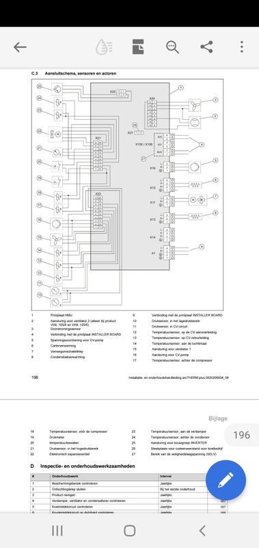

Afbeeldingslocatie: https://tweakers.net/i/BAuDWl9unH3XiSbgID9FWPGO3Qk=/x800/filters:strip_icc():strip_exif()/f/image/uoGVDTMUxu6d78hp8vBrqUKh.jpg?f=fotoalbum_large
Aansluitschema gevonden. Weet niet of daar wat mee kan?
  • Kird03
  • Laatst online: 26-10 13:08
NoobyD schreef op woensdag 24 maart 2021 @ 20:08:
heb zelfs sinds gisteren een Valliant Split VWL 75/5 en ben ook geïnteresseerd. Uiteindelijk werd de installatie al complexer dan voorzien en niet gekozen voor kamstrups enz.
