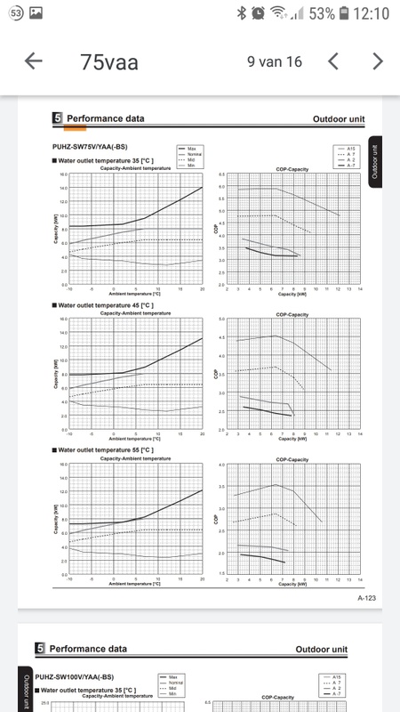

De Mitsubishi 75vaa is heel simpel.. een constante water flow en de Fan heeft 2 standen..en een freq gecontroleerde compressor.
En mischien nog een regel ventiel.
Dit is wat ik zie bij "nominaal" van de 75vaa.
Linker grafiek nominaal stijf recht ( niet dalend ) op 8kW.
Afbeeldingslocatie: https://tweakers.net/i/qae_iLW4JAFxlRbJqD3XFoaJw58=/x800/filters:strip_icc():strip_exif()/f/image/y1FWjVVAKhgv8ZbmnvrvjdAN.jpg?f=fotoalbum_large
Ter info....mijn visie

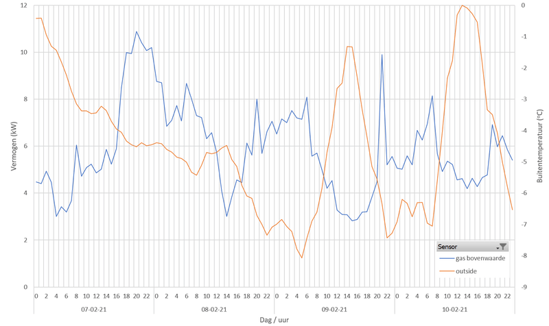

Dat is vrijwel onmogelijk te zeggen. Het gaat namelijk om een CV ketel die ook voor warm water zorgt. De 10 kW per 5 minuten kan dus ook tapwater zijn. Dat is niet te zien, ook omdat de sensor 'tapvraag' heel onnauwkeurig is. Dat is een Intergas RF gateway die zichzelf update, maar onduidelijk is op welke frequentie.
De topdagen waren 10 december, 11 december, 15 en 17 januari en 7 t/m 10 februari. In die laatste vier had ik een gemiddeld vermogen van 5,8 kW per dag nodig met 6,4 kW als hoogste daggemiddelde. De thermostaten in alle ruimtes staan hier constant op dezelfde temperatuur (geen dag/nacht ritme)
Vooral in februari ging het om echt koude dagen. In december was de verwarming gewoon nog niet goed ingesteld en in januari kan ik het verbruik niet goed verklaren, maar ik was toen nog volop bezig met uitproberen van andere instellingen van de zoneregelaars.
Tijdens de carnaval was het ook echt koud, maar waren we niet thuis, dus stond de verwarming wat lager.
In die periode van 7 t/m 10 februari was het maximale vermogen gedurende 1 uur 9,5 kW gemiddeld.
Stel dat je dus een systeem zou inregelen op het maximale gemiddelde dagvermogen van 6,5 kW. Dan zou ik in dat ene uur een extra vermogen van 3 kW nodig hebben gehad.
Die 3 kW kan uit een doorstroomverwarmer komen (dat is dus een extra component in het circuit, maar is een optie) of uit een buffer. Die buffer zou dan 530 liter moeten zijn om met een delta-T van 5 graden de 3 kW te kunnen leveren, dus dat is eigenlijk geen optie.
Op basis hiervan zou je natuurlijk kunnen kijken hoeveel periodes er zijn die boven het maximum van de WP liggen en voor die periodes kun je uitrekenen hoeveel extra vermogen je zou moeten hebben.
Echter, als de modulatie-ondergrenzen van de warmtepompen allemaal hetzelfde zijn (bijvoorbeeld de PUD serie, of de SUZ series) dan kun je dus ook iets meer uitgeven voor een grotere WP dan iets minder aan een kleinere WP met extra doorstromer. Die eerste is eenvoudiger in aanleg.

Ter aanvulling: Dit is de grafiek van het gemiddeld vermogen en de gemiddelde buitentemperatuur voor de periode 7 t/m 10 februari (rechts), gemeten per uur.
Afbeeldingslocatie: https://tweakers.net/i/Grz7_PFrEyLTaoFFKjx3XOV1zqk=/800x/filters:strip_exif()/f/image/mbkrBqJ2XwaYxsRdSKkYT8VN.png?f=fotoalbum_large
EDIT2: GRRR Excel had er een zootje van gemaakt. Nu wel een correcte grafiek met vermogen op de as links en buitentemperatuur op de as rechts.
Het vermogen van ruim 10 kW was dus gedurende een aantal aaneengesloten uren nodig. Een buffer zou dit niet opgevangen hebben, een elektrische bijverwarmer wellicht wel. Een maximaal vermogen van minder dan 8 kW zou echt tot best veel bijverwarmen leiden.
Zoals je ziet is er voor de pieken in het vermogen wel ruimte om een eventuele buffer op te laden. Dus volledig WAR stoken zou waarschijnlijk in januari ook wel lukken met bijvoorbeeld 6kW vermogen en een voldoende grote buffer (zeker omdat de pieken hier overeen lijken te komen met douche-tijden, dus die zouden door het SWW vat opgevangen worden.) In februari gaat 6 kW echt niet lukken en 8 ook niet. Er is een behoorlijke piek in de middag van 7 februari
EDIT: Het valt me ineens op dat in januari de buitentemperatuur meebeweegt met piekjes van het vermogen. De buitentemperatuur wordt gemeten door de airco buitenunit op het dak. Die staat een meter of twee naast de schoorsteen van de CV ketel, dus waarschijnlijk waaiden de rookgassen over de aircounit weg ofzo.

@Blihi
Oke ziet er goed uit..helaas kan je net niet alles zien..
ik heb bij allebei de huizen een zelfde wp.
De ene waf wil warme vloer voelen..dus moet steeds de vloer opwarmen. met opdelen in tijds blokken lukt dat.
Wel al om 05:00 aan .. laatste actie is om 22:00 en dan doucht niemand meer.
2e plaats heeft voornamenlijk jaga radiators.. dus ook om 05:00 aan om 8:30 uit en dan doucht net de eerste dus gaat direct daarna de sww aan.
De eerste is wakker om 07:00 dus lucht temp is net aardig.Ook hier in tijds blokken...gebouw kan ik niet op 22 graden krijgen( in de ochtend)..maar het gevoel van warme lucht doet heel veel goed.
Door dat ik in tijds blokken werk zou ik afhankelijk van de buiten temp( en stooklijn) de tijd korter of langer kunnen maken. daar naast heb ik een max thermostaat.. dus veel zon cq te warm is wp uit.
EDIT: heb je deze grafiek ook eens in alleen dagdeel 0-4. en alleen dag deel 4-8. ben benieuwd.

X21r schreef op maandag 1 maart 2021 @ 15:06:
Afbeeldingslocatie: https://tweakers.net/i/qbSMgnG09B_z-obGe0u6oN1qj6Q=/232x232/filters:strip_exif()/f/image/0lF4jLniYAF95Sbgw2x7rGMX.png?f=fotoalbum_tileAfbeeldingslocatie: https://tweakers.net/i/XFy2s0YOvqnxEvMT3UMRFSDkExk=/232x232/filters:strip_exif()/f/image/sV5gueS7SaeKVpisY1Ro4smo.png?f=fotoalbum_tileAfbeeldingslocatie: https://tweakers.net/i/Tz7ewoe867fcHfbLt78IRmJdnmA=/232x232/filters:strip_exif()/f/image/GOZXobQexuV28VSmBYUd6lnM.png?f=fotoalbum_tile
0 - 44 - 88 - 12
Afbeeldingslocatie: https://tweakers.net/i/FIv-gzSRefmbuAhMTf4fMtnNPI0=/232x232/filters:strip_exif()/f/image/gjp6O2ncCGsuG6knQzyzGyKN.png?f=fotoalbum_tileAfbeeldingslocatie: https://tweakers.net/i/OGPXbtpXYE11TjaKakQyJj_f1Oc=/232x232/filters:strip_exif()/f/image/efxcE9Gginj0HgjtE0WjrRsH.png?f=fotoalbum_tileAfbeeldingslocatie: https://tweakers.net/i/_QbDLGVahcUfqa_m0IbWYVXaeUE=/232x232/filters:strip_exif()/f/image/S0Y7AxkIJ7d1sIAeShT0xpPG.png?f=fotoalbum_tile
12 - 1616- 2020 - 24
Zoiets bedoel je? De rode driehoekjes blijven gelijk (want dat zijn daggemiddelden) en ook de lijnen van de PUD-SHWM80YAA uiteraard. De trendlijn veranderd mee.

Perfect. je kan zien wanneer je doucht smiddags en savonds.. ( lijkt er op maar 4x gedoucht in de maand ? ..lol )
Maar nu de twee pieken van 8,5kW 0-4 bij 5,5 ° en 4-8 bij 4,5 graad... beide boven de gele lijn...is dat dagen na elkaar ( opeenvolgend) of douche ??
Die twee dagen is het intressant om te zien of dit een opstart piek is of niet.
Stel de avond er voor veel mensen in huis. ( chinees nieuwjaar gevierd ?).
en ketel moet even goed bij stoken.
of mischien toch een douche ? lol.
Vanavond nog eens kijken wat ik nog meer zie in de grafieken .
Pak de hoog(ste) kW waardes in 0-4 en wat doet direct opeenvolgende 4-8 doet ( zelfde dag)....? mischien middelen ? geen idee kijk maar eens... gewoon in kW waardes. ....bij zo laag mogenlijke temperatuur..
EDIT:
Het gaat er om dat de pieken in de data mischien helemaal niet zo hoog zijn..
maar dat moet je zeker weten..
Dus het tijd blok er na ..maar ook het tijd blok er voor .. .samen 3 stuks.. wat voor gemiddelde geeft dat .
Dus ik zou zeggen neem start tijd 20:00 en 3 tijdblokken er na middelen.
Dan start tijd 21:00 en dan 3 blokken.
etc
eens kijken of je nog hoge pieken tegen komt.
Zoals bij die 8,5 kw. wat zit er voor en er na ??
zeg 2kW. 8,5kW en 3kW geeft 4,5 kW
maar 6kW en 8,5 kW en 5kW geeft 6,5 kW
dit laatse is intressant.. meer dan 5 ...en dan de volgende vraag... hoe vaak gebeurd dit een hoge waarde ?
Dit is alleen maar om zeker te weten wat je ziet.. 10 tegen 1 dat die pieken stukken lager zijn ( onder 0°). tot dat het tegen deel is bewezen.

Jammer dat we de strenge vorst periode niet apart monitoren, maar februari zal veel lagere COP's te zien geven( veronderstel ik). Mijn Elga heeft de volledige vorstperiode meegedraaid (Tot c.a. -9C, Tilburg).
Ik heb data per dag, misschien anderen ook. Je zou een apart overzicht over de acht dagen van 7-2 t/m 14-2 kunnen maken met de mensen die per dag monitoren? In mijn geval 148,79 kWh (e) in, en 1958,40 kWh (th) uit. COP van 3,66.
Moet wel bijgezegd dat ik in die week max 3,1 kW thermisch vermogen had uit de (hybride bedoelde) Elga, en overdag in totaal twee zakken pellets à 15 kg heb bijgestookt.
Wand-temperatie in een A+++-monument uit 1865 met een Pana Mono. Gasloos sinds juli 2017. De afsluitboete bestaat niet
Ik heb geen daggegevens, maar wel af en toe naar de COP gekeken. De laagste COP was 2,9 met een thermisch vermogen van 3 kW. De opbrengst van de WP was februari aanzienlijk lager (1684 kWh) door terugvallen van het vermogen en de HR moest gemiddeld 4kW vermogen bijleveren. Op jaarbasis heeft zo'n korte vorstperiode weinig invloed. Het hybride systeem werkte goed, alhoewel ik de pompflow van de HR wel heb moeten bijstellen om pendelen van de HR te voorkomen. Als de HR pendelt tussen 39 en 55C wordt er bijna geen vermogen meer geleverd en draait de woning op 3kW van de WP. De ruimte temperatuur daalde naar 15C met alle ongenoegen voor de familie.......enz.

Bram-Bos schreef op maandag 1 maart 2021 @ 23:02:
Hier voor CV 1106 kWh thermisch voor 326 kWh elektrisch en ook nog 33kWh thermisch aan WW met een COP van 2. Iets van 80 defrosts en 50 starts (zonder defrosts geteld) 160 uur is de WP aan geweest. Een groot deel van de tijd op zijn max van ongeveer 7.5kW bij 112 Hz. De kamertemperatuur schommelde dagelijks tussen ongeveer 20 ('s ochtends) en 21.5 graden ('s avonds) Dat is veel meer dan normaal, maar bij -10 blijkt hij het net niet te halen, zodoende was de temperatuur 's ochtends ook in orde. Als ooit de nood aan de man komt is er ook nog 5kW aan elementen, die ik nu niet heb hoeven aanspreken.
