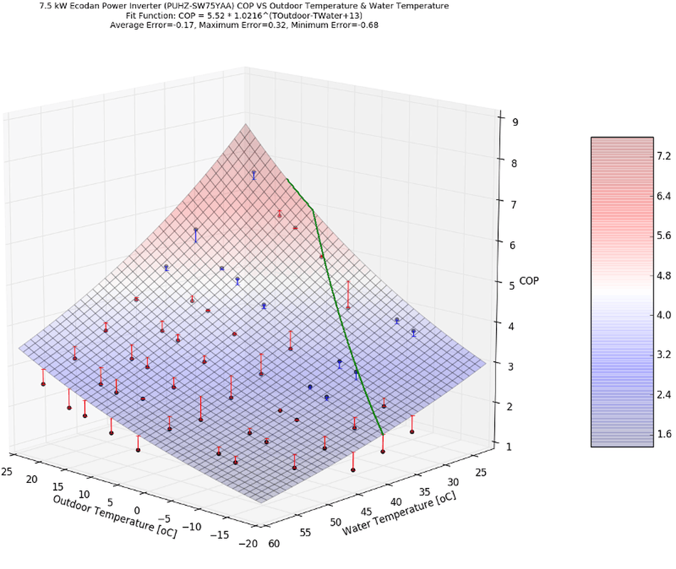

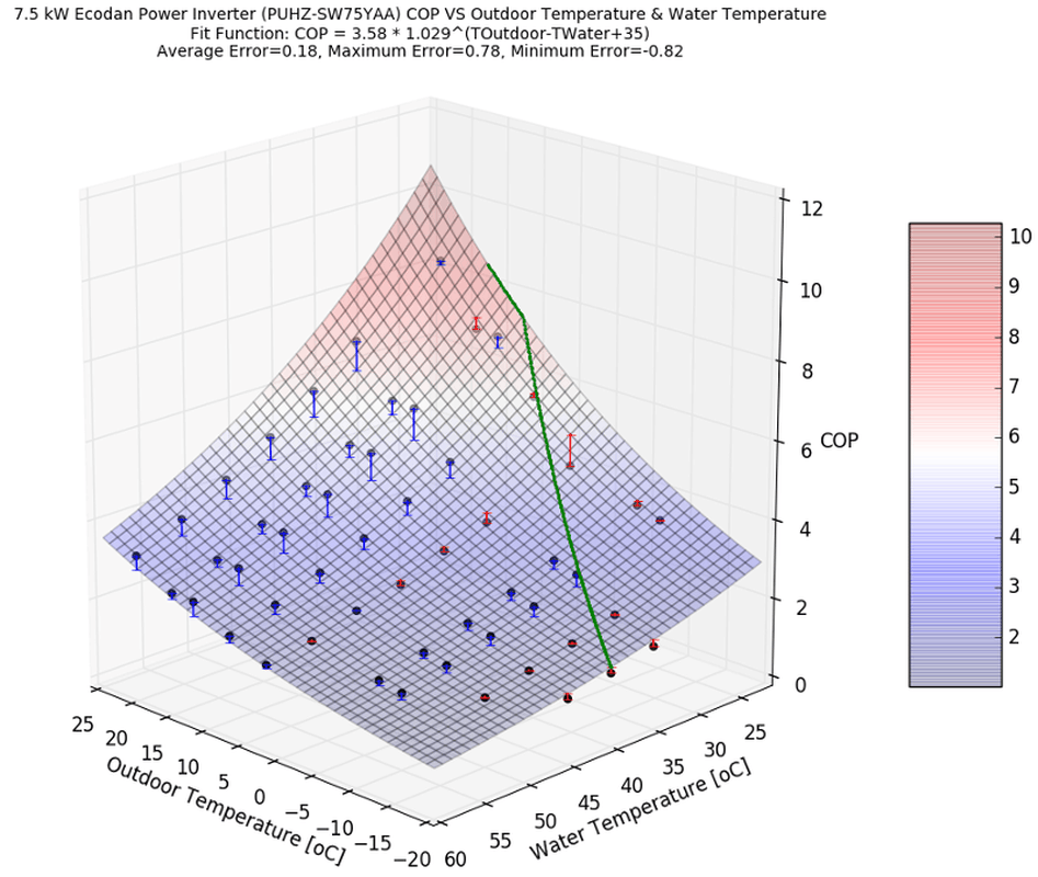

Andrehj schreef op donderdag 25 februari 2021 @ 22:00:
Excel functie van Databook cijfers PUHZ-SW75YAA?
Ik wil de gepresenteerde data van onze WP vergelijken met de COP-data uit het databook, maar interpoleer me helemaal suf. Eigenlijk heb je een Excel-functie nodig met als inputs Buitentemperatuur, Thermisch Vermogen en Aanvoertemperatuur, en dan als output de COP. Dat zou mij waanzinnig veel werk schelen.
Iemand de bekende tabel uit het databook al eens omgezet naar zo'n functie?
Of is er hier iemand ie mij op het spoor kan zetten van hoe ik dat aanpak?
(Ik heb een paar jaar geleden ooit een Excel-functie gemaakt voor de luchtweerstand door diverse spleten, maar hoe ik een 4D tabel omzet in een functie gaat mijn wiskundige pet / Excel kennis nog iets te boven).
Volgens mij had @PentaClover dit eens helemaal uit geplozen en hier gepost.
  • PentaClover
  • Registratie: September 2018
  • Laatst online: 11-10 18:08
Heronimo schreef op vrijdag 26 februari 2021 @ 09:08:
Ja klopt, heb ik vorig jaar naar zitten kijken, ik kwam op een exponentiele fit, vooral de COP bij Ta=2oC wijkt een beetje af vanwege de defrost energie die wel in de tabel is meegenomen met de COP:

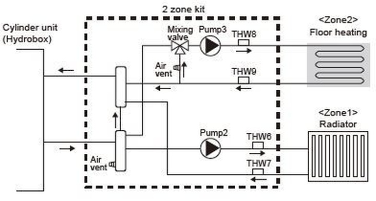

bbn_ldp schreef op donderdag 25 februari 2021 @ 20:54:
Iemand van deze oplossing al iets gelezen?
In woningen is vloerverwarming het meest toegepaste afgiftesysteem van warmtepompen. Voor de slaap- en werkkamers in de woning is dit systeem echter niet ideaal. Er is vaak tijdelijk verwarming nodig en diepe koeling, wat met vloerverwarming/koeling niet mogelijk is. Alklima Mitsubishi Electric heeft daarom een nieuwe oplossing op de markt gebracht, in de vorm van een extra module voor zijn warmtepompen.
Hierbij het schema.
Blijkbaar wordt de koelere Tr van de radiatoren gebruikt om de hoge Ta voor de vloer weer iets te koelen zodat de vloerverwarming niet te warm wordt.
Afbeeldingslocatie: https://tweakers.net/i/e8howUSLaRs9paiSylHdAfSpKVE=/full-fit-in/4920x3264/filters:max_bytes(3145728):no_upscale():strip_icc():fill(white):strip_exif()/f/image/eqxl6MdDirik1YsKNRui7zij.jpg?f=user_large
Zo'n unit kost in Italië 1.180,=
Vervolgens moeten ook de radiatoren worden vervangen door ventilatorradiatoren met lekbak (of afvoer).
Mij lijkt een airco met inverter sneller, efficiënter en goedkoper.
Voor meerdere slaapkamers is het wellicht niet veel duurder.
Ik vraag me af hoe luid die Ventilatorradiatoren zijn 's nachts in de koelmode.
Heeft iemand daar ervaring mee?

Grolsch schreef op vrijdag 26 februari 2021 @ 00:07:
@Andrehj Wat wil je nu precies berekenen?
Ik zoek een functie die de COP uit het Databook geeft met als ingangswaarden de aanvoertemperatuur, de buitentemperatuur en het thermisch vermogen. Dus COP=f(Ta,Tb,Pth).
xoror schreef op vrijdag 26 februari 2021 @ 06:05:
edit: https://stattrek.com/multiple-regression/excel.aspx
Ik heb het even snel voor de max stand gedaan, en daar krijg je uit:
Cop = f_max(Ta, Tb, therm) = -0.068494827 * Ta + 0.031780632 * Tb + 0.241575519 * therm + 3.690455634
Fit is so so, niet super. Als ik tijd heb, ik ik wel of ie op andere manier beter te fitten is
Dank, dat is al een stuk. Als ik je kan helpen (met dom invoeren van de tabel of zo) laat maar weten.
Maar ik zoek eigenlijk een functie die geldig is voor de hele tabel, niet alleen voor het deel max vermogen. Ik weet het, dat is misschien wel wat ambitieus.... :?
PentaClover schreef op vrijdag 26 februari 2021 @ 09:43:
Zoiets zoek ik, maar dan met nog een extra dimensie (die van het thermisch vermogen) erbij.
[ Voor 23% gewijzigd door Andrehj op 26-02-2021 19:59 ]

Andrehj schreef op vrijdag 26 februari 2021 @ 19:57:
In mijn simpel wereld beeld heb je de volgende relaties:
COP=f(TAanvoer,TBuiten, EigenschappenWP)
PThermisch = PElectrisch * COP
Ik zit even te bedenken wat je precies zoekt, maar bedoel je soms dat je de tabellen van Minimum vermogen, medium vermogen, nominal vermogen en maximum vermogen wilt combineren, en de capacity als extra fit parameter wilt gebruiken ?
3200 Wp OZO+10000 Wp ZZW+3200 Wp WNW - Daikin 4MXM68N + 3 x FTXM20M2V1B + FTXA50A2V1BT - Vaillant AroTherm 125/5 & Boiler VIH RW 300/3 MR

@Andrehj Als je in het databook kijkt staan er ook curves in van Capacity vs Ambient temperature en COP vs Capacity voor een 3 tal Ta (35oC,45oC,55oC). Voor de PUHZ-SW75V/YAA(-BS) op blz 132 [A128] in de versie van het data book dat ik hier heb.
Afbeeldingslocatie: https://tweakers.net/i/-49gQv5vIKY5PbPbH4dKRC9y3Hg=/234x176/filters:strip_exif()/f/image/5gnX2UZliKDPsE4YBJNajfVQ.png?f=fotoalbum_medium
Je ziet hier dat deze niet zo maar met een functie te beschrijven zijn en dat ook de vorm anders is bij verschillende Ta. Als je een idee hebt met welke temperaturen en vermogens je werkt zou je misschien een fit kunnen doen met een gedeelte van de data dat voor jou relevant is.
Zoals ik hieronder voor COP Vs TAanvoer en TBuiten heb gedaan door alleen de punten mee te nemen in de fit die in het bereik van mijn stooklijn liggen (groene lijn in de grafiek). De formule zal over het hele bereik van de WP slechter de COP benaderen dan het vorige plaatje dat ik postte(vooral links zie je dat de afwijkingen met de punten uit de tabel groter zijn), maar in het gebied dat ik hem zou gebruiken is hij beter (Los van de defrosts rond 2oC):
Afbeeldingslocatie: https://tweakers.net/i/oq922EmnuEl7e30sRs59dwZ4v-M=/full-fit-in/4000x4000/filters:no_upscale():fill(white):strip_exif()/f/image/9ofMdV6PHrvVaqKBjs4Fmac9.png?f=user_large
De volgende stap zou zijn om met behulp van het benodigde vermogen bij de verschillende TBuiten, data punten uit de andere tabellen te pakken ipv de MAX tabel zoals ik nu gedaan had.
Edit: De volgende Stap:
Op basis van het benodigd vermogen (Ik heb eigenlijk een 11 kW model nodig) heb ik voor TBuiten=2oC, de data punten uit de Mid tabel gebruikt, voor TBuiten > 2oC, de data punten uit de Low tabel gebruikt.
Bij het filteren voor het fitten alleen de punten gebruikt waarbij:
  • TAanvoer <= 35oC
  • -10oC <= TBuiten <= 15oC, behalve TBuiten= 2oC
Dit geeft dan voor het gebruik in mijn woning een realistische voorspelling van de COP, waarbij het opvalt dat de curve vrij goed door de data punten gaat die niet waren meegenomen in de fit:
Afbeeldingslocatie: https://tweakers.net/i/VaUPdi-AsMEWN4R_DMTvtk5G_Rs=/full-fit-in/4000x4000/filters:no_upscale():fill(white):strip_exif()/f/image/1I5Z9NS6ZYqEmlSKcBnRriez.png?f=user_large
[ Voor 20% gewijzigd door PentaClover op 27-02-2021 15:58 ]

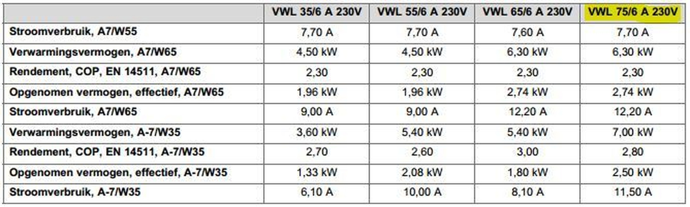

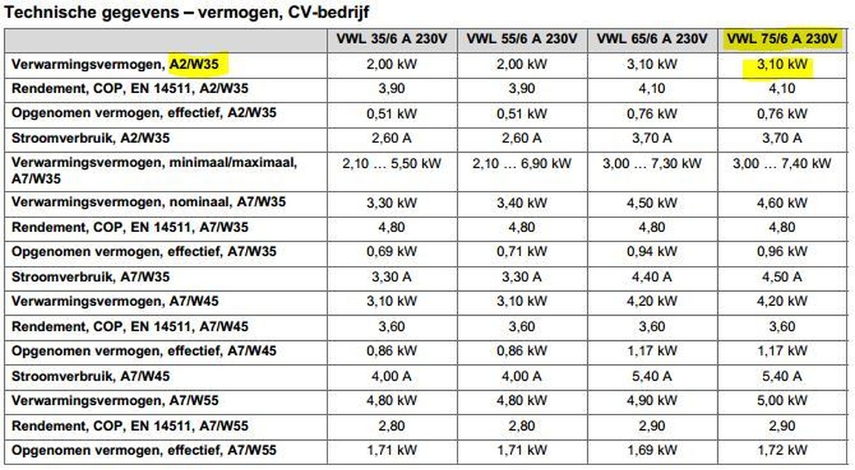

  • Domosapiens
  • Registratie: Juni 2015
  • Laatst online: 23-01-2024
Blihi schreef op zaterdag 27 februari 2021 @ 12:00:
Hieronder staan mijn metingen in combinatie met de karakteristieken van drie warmtepompen. De blauwe rondjes representeren het gemiddeld continu opgenomen vermogen in blokken van 2 uur op 100% bovenwaarde (gemeten op de gasmeter, want ik heb nog geen WP. De daadwerkelijke warmtevraag ligt hier max 3% onder). De rode driehoekjes zijn dezeflde metingen per dag.
De groene en rode lijnen geven het modulatiebereik aan van drie warmtepompen, alle drie met A+++ label bij gemiddeld klimaat en lage temperatuur regeling. De ene is een 2020 Mitsubishi split unit (PUD-SHWM80YAA) en tweede een Vaillant Arotherm Plus (VWL 75/6 A), de derde ook een Mitsubishi (SUZ-SWM80VA). Alle drie hebben een nominaal vermogen (geadverteerd) van 8 kW bij A7W35, maar, zoals je ziet, totaal andere karakteristieken.
@Blihi Wat een inzichtelijke grafiek: prachtig.
Momenteel ben ik ook de Vaillant VWL 75/6 A 230V aan het bestuderen.
De pag 4 tabel van VWL 75/6 in dit document https://www.vaillant.nl/p...102020-online-1930946.pdf is wel erg stylistisch.
Afbeeldingslocatie: https://tweakers.net/i/BuvE-I1HjkGAkoOlfEcPxphCU_Q=/full-fit-in/4920x3264/filters:max_bytes(3145728):no_upscale():strip_icc():fill(white):strip_exif()/f/image/qMTEFcGoStaE7LRTvCEUJlSk.jpg?f=user_large
In de Vaillant catalogus 2021 https://www.vaillant.nl/p...s-2021-online-1973400.pdf heb ik de navolgende tabel gevonden:
Afbeeldingslocatie: https://tweakers.net/i/c-iRQtzHruYcRmHwyIg779kEzbM=/full-fit-in/4920x3264/filters:max_bytes(3145728):no_upscale():strip_icc():fill(white):strip_exif()/f/image/SWg088TKzmZ3otZ9R036DHCR.jpg?f=user_large
Het eerste probleem heb ik met de terminologie.
Vermogensbereik klinkt mij als minimaal tot maximal afgegeven vermogen ... heb jij die waarden in je plot ?
Wat is dan "Nominaal vermogen verwarming".
.... Nominaal = nuttig bruikbare energie ?
Bij A-7 spreken ze over een "Nominaal vermogen verwarming"
Bij A2 over "Vermogen verwarming"
Bij A7 weer over "Nominaal vermogen verwarming".
Waarom wordt het woord "Nominaal" weggelaten bij A2?
Bij A2 zit een enorme "zonder Nominaal dip", meer dan 50% !
T.o.v. de defrost dip bij LG is deze nog forser (zie LG forum)
Juist bij A2 wil je vanwege defrosts weten ... wat is de nuttig bruikbare energie.
@Blihi de defrost dip zit niet in jouw plot ?
@Blihi en @anderen hoe moet je zo'n tabel lezen ?
@Adriaan71 heb jij een Vaillant cursus gevolgd? Wat weet jij ?
  • Blihi
  • Registratie: Juni 2018
  • Laatst online: 30-10 19:01
Ik heb die tabel gebruikt. Die grafiek met nominale vermogens had ik nog niet gevonden.
Nominaal vermogen is, voor zover ik het begrijp, het vermogen waarbij de WP optimaal werkt. Daarboven of daar beneden daalt de COP dus.
De defrost dip zit er bij de Mitsubishi's alleen in wanneer dat ook meegenomen is in de metingen in het databoek.

En uit de aroTherm plus vwl 75/6 installatie handleiding https://www.vaillant.nl/p...0020299005-04-1915823.pdf
Afbeeldingslocatie: https://tweakers.net/i/URGwXOMhDuXN3N2k-z47YqX8UCw=/full-fit-in/4920x3264/filters:max_bytes(3145728):no_upscale():strip_icc():fill(white):strip_exif()/f/image/giCnseIsyim6KSJEuwkPGBmN.jpg?f=user_large
Afbeeldingslocatie: https://tweakers.net/i/npkZ_YYb3g_2fbb5VodOYU6yKV4=/full-fit-in/4920x3264/filters:max_bytes(3145728):no_upscale():strip_icc():fill(white):strip_exif()/f/image/BawNmr3NTlNSn4mVRFkMbqC3.jpg?f=user_large
  • Domosapiens
Blihi schreef op zaterdag 27 februari 2021 @ 21:02:
De defrost dip .....
De defrost dip, ik doelde hierbij op de Vaillant curve.
3,1kW is toch onder jouw behoefte lijn ?
  • Blihi
Die 3.1 is nominaal, dus dat is niet zo'n probleem. Daar haalt de WP dus zijn optimale COP niet, maar je hebt gelijk dat het goed is om die er ook in te plotten.
EDIT: Ik begrijp de relatie tussen die tabel en die grafiek niet zo goed. In die tabel staat bij A2W35 een waarde van 3.1 kW als nominaal, maar in de grafiek staat 7.5?
Ik zag wel dat er een foutje in mijn grafiek stond. Ik had -2 in plaats van 2 graden in mijn tabel en de waardes klopten ook niet. Bij dezen nogmaals, nu ook met de nominale waardes (Bij Vaillant volgens die grafiek in de handleiding)
Afbeeldingslocatie: https://tweakers.net/i/xEL6fMujeDTk7H8HKPamnp_DJHs=/800x/filters:strip_exif()/f/image/PIvj8M3ZrlSOqW63cLcLRkzx.png?f=fotoalbum_large
[ Voor 70% gewijzigd door Blihi op 27-02-2021 21:33 ]

In het databoek van Mitsubishi staat heel duidelijk omschreven wat alle waardes betekenen. Maximaal is bij maximale compressorfrequentie, nominaal is bij nominale compressor frequentie (dus de compressor werkt dan elektrisch zo efficient mogelijk) en minimaal is bij minimale compressorfrequentie. Ze geven ook nog een midium aan, bij 80% van de nominale compressor frequentie. De COP is dan zelfs soms nog net iets hoger. Dat zal te maken hebben met de rest van de componenten.
Een compressor die harder moet werken wordt warmer en dat gaat ten koste van het compressievermogen omdat de compressor van gas vloeistof moet maken. Hoe warmer de compressor is, hoe lastiger dat is. Vandaar dat een compressor minder efficient wordt als deze harder moet werken dan nominaal. Bij lagere frequenties wordt een compressor ook minder efficient, hoewel het me niet helemaal duidelijk is waarom precies. Wellicht omdat deze juist niet warm genoeg wordt om de smering optimaal te krijgen en er dus iets meer interne wrijving is.

PentaClover schreef op zaterdag 27 februari 2021 @ 12:30:
Ik ken die grafiekjes wel, maar mijn ervaring met een fit door een serie meetpunten is dat wanneer je de functie maar ingewikkeld genoeg maakt (5e graads of hoger) dat er wel een functie redelijk past.
Als je dat nu met 3 ingangsvariabelen zou kunnen doen (Ta, Tb en Pth), dan zou daar toch een functie maakbaar moeten zijn.
Helaas gaat dit mijn wiskundige kennis te boven.
Ik wil graag een dergelijke functie hebben, omdat ik het idee heb dat mijn WP het vooral bij hogere vermogens / temperatuuren (SWW maken) slechter doet dan de voorgeschreven COP's, terwijl het bij lagere temperaturen wel aardig klopt.
Hiervoor inmiddels een Kamstrup aangeschaft, zodat ik makkelijker kan meten. Maar het vergelijken van de gemeten waarden met die in het Databook is erg lastig, omdat je je suf moet interpoleren. Zo'n functie zou dan erg helpen.
