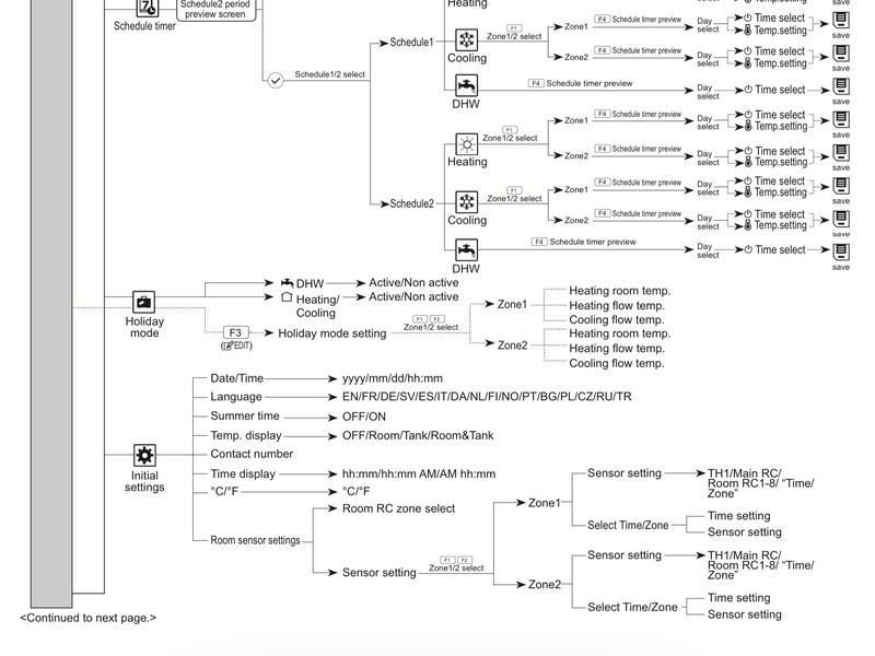

Ik moet mijn relais bordje ook eens aansluiten, super handig als je snachts en overdag geprogrammeerd kan wisselen zoals jij dat doet.
De stille/silent functie van mijn unit lijkt overigens wel alleen de fan te limiteren. Nog niet 100% bevestigd, maar zag 0 verandering in de frequentie toen ik het testte. De 50/75/100 kabel blijft daarom erg fijn.
Kan dan SWW ook gewoon op 100 laten doen om dat niet vreselijk lang te laten duren.
Hoe kun je de silent functie activeren?

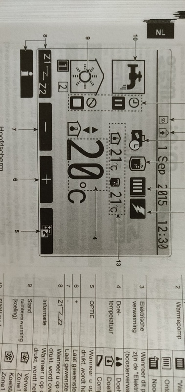

Hoe krijg je de actuele temperatuur in het scherm? Nummer 13
Die waarde krijg je alleen te zien als je de getoonde Mitsu thermostaat gebruikt als hoofd thermostaat, waarbij deze reageert op de temperatuur in de ruimte waar hij is opgehangen; dat heet de "ruimte temp verwarming(auto adaptie)", dat is in te stellen met de dipswitches, weet zo uit m'n hoofd niet welke, maar dat is minder relevant, als je hem toch niet als zodanig in gebruik hebt.

webje1982 schreef op vrijdag 22 januari 2021 @ 15:21:
Dat is een FTC6 functie, als je een type -D binnenunit hebt moet je even in je boekje kijken :)

Robindd schreef op vrijdag 22 januari 2021 @ 16:05:
Heb ftc5 volgens mij.
Aha was wel handig geweest om even snel actuele temperatuur te bekijken zonder dat ik eerst door het service menu moet.

webje1982 schreef op vrijdag 22 januari 2021 @ 15:42:
Volgens mij kun je dat in het menu instellingen aan of uit zetten.
Zie foto.
Afbeeldingslocatie: https://tweakers.net/i/hqw3GmFL_QRIjnsihM1TcgZkdQg=/800x/filters:strip_exif()/f/image/nRkO7KXofKzNjZLpp2BR2LBh.png?f=fotoalbum_large
Zie foto.
Inderdaad stond op off, heb nu op tank staan aangezien ik geen kamer thermostaat heb.
Heel erg bedankt

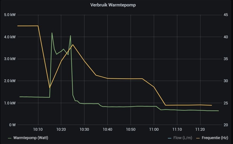

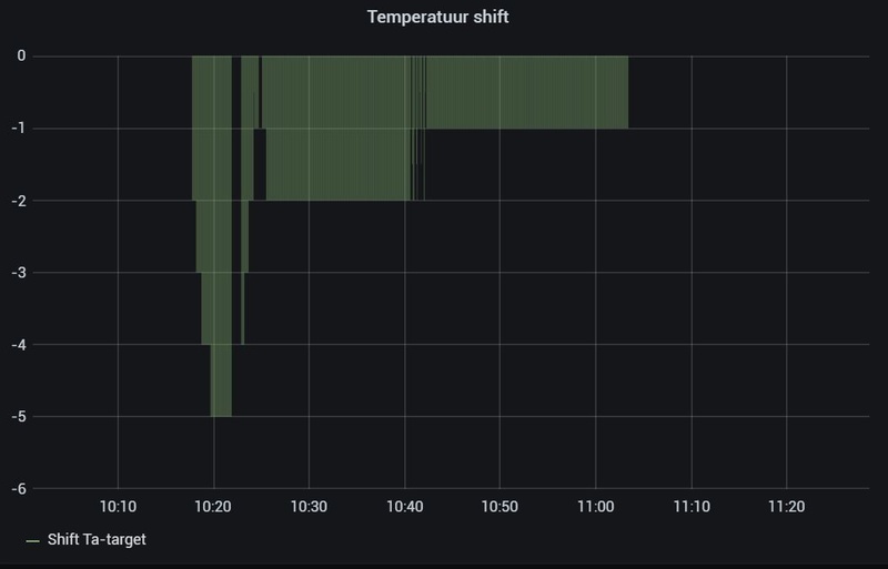

Dit zag ik na laatste defrost vanochtend:
Afbeeldingslocatie: https://tweakers.net/i/XMsuGD-FznwG4ZUQA04_4D4hesE=/800x/filters:strip_icc():strip_exif()/f/image/ioqyqMAVmsLFZaHrP1lDvlAq.jpg?f=fotoalbum_large
Afbeeldingslocatie: https://tweakers.net/i/KB4n4AouNr_Xs362sGKFwVahaXk=/800x/filters:strip_icc():strip_exif()/f/image/rF9fOMcFhdEqtfJei7KQOPhm.jpg?f=fotoalbum_large
[ Voor 11% gewijzigd door vandermark op 25-01-2021 16:30 ]
