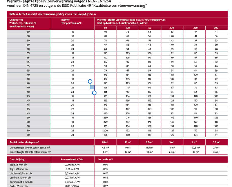

de capaciteit van je vloerverwarming is ca. 64 watt /m2 bij gem 30 graden (Ta middelen met Tr)
Dus 45m2 = 2880 watt warmteafgifte.
Weet even niet waarom je ELGA dan al gaat pendelen....
