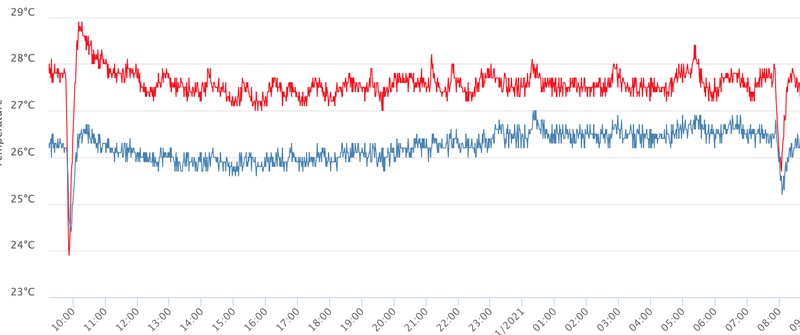

Met dit weer staat de warmtepomp (Pana monoblock 5kW J serie) vrij lang uit. Ik heb thermostaat met hysteresis van 0,1 graad. Doeltemp is 20,8 en dat betekent dat die met 20,6 inschakelt en met 21,0 weer uitschakelt. Die 20,6 en 21,0 hoeft maar even aangetipt te worden en dan gaat die alweer. In de praktijk betekent dit dat de WP vanochtend uit is gegaan om 8.30 toen het 21,0 was en nu (13:17) is het nog steeds 20,8 en ik schat in dat ergens eind van de middag hij weer aan gaat. WP draait op minimaal vermogen (505watt, 20hz, 10l/m met Ta van 26 graden).
Hier kan ik toch verder weinig meer aan doen qua optimaliseren? Hij pendelt tijdens de draaiuren niet, keurig continu op laagste vermogen.
  • Naalroc
  • Laatst online: 18-10 17:26
Wat wil je dan nog geoptimaliseerd hebben dan?

vandermark schreef op dinsdag 19 januari 2021 @ 13:19:
Als hii tijdens de draaiuren op laagste vermogen loopt en je binnentemp klimt daarmee nog omhoog kun je m.i. niets meer. Ja.. Een andere warmtepomp kopen met een lager minimumvermogen waardoor je nog wel 24/7 kan draaien🤣🤪🙈

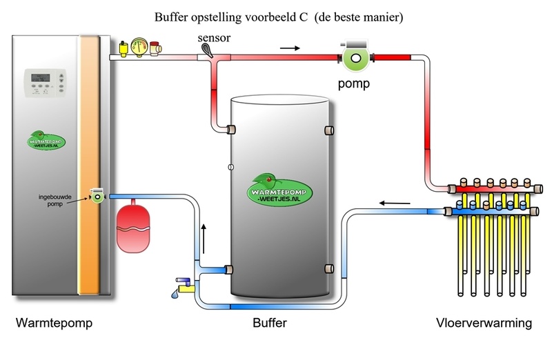

Ik ben op dit moment bezig met het uitzoeken van de pomp die ik nodig ga hebben om het vloerverwarmingscircuit te gaan circuleren.
Ik heb een uitgebreide vloerverwarmingsberekening van Henco gekregen met de gewenste debieten per groep, dan kom ik uit op bijna 50 liter per minuut ( maximaal bij alle groepen actief ), dit zal wel voorkomen bij het koelen in de zomer.
In verwarmingsmodus gaat bijna de helft van de groepen dicht en heb ik nog "maar" een volumestroom van een kleine 21/22 liter per minuut.
De WP met buffervat gaat op het zolder geplaatst worden, dus het totale hoogteverschil gaat zo'n 5,2m zijn.
Deze waarden heb ik ingevuld op de pompselector van Grundfoss en kom dan uit op:
- MAGNA3 25-80
- MAGNA3 25-100
- MAGNA1 32-100
- MAGNA1 25-100
Dit zijn zover ik kan zien, best "heftige" pompen, klopt dit wel waar ik nu mee reken of zie ik nu echt iets over het hoofd?
Als ik naar bijv. de Alpha2 25-80/180 kijk, die trekt ook 65 liter per minuut met een opvoerhoogte van 8 meter, en die is al een stuk goedkoper,...
[ Voor 7% gewijzigd door HammieDuDe op 19-01-2021 21:48 . Reden: typo en toevoeging ]

@HammieDuDe Dat lijkt me zwaar overdreven. Wij hebben hier maar liefst 28 vvw groepen. Daarvan staan er nu wegens het vele thuiswerken en thuisleren 24 open. En dat alles draait gewoon op de ingebouwde pomp van de warmtepomp (op stand 4 met 21 lpm en nu zelfs op stand 3 met 18 lpm). Werkt prima. Hele huis en garage zijn lekker warm. Dat alles met een 8 kW warmtepomp. Is jouw WP zo groot dat je een flow van 50 lpm nodig hebt?
O, en het hoogteverschil boeit bij een CV systeem niet, want het water wat naar beneden stroomt duwt het water aan de andere kant weer naar boven. Je hoeft alleen rekening te houden met leidingweerstanden.
[ Voor 19% gewijzigd door Andrehj op 19-01-2021 21:53 ]

Ik heb de warmteverlies/transmissieberekening nu voor me, en daar zie ik dus hoeveel vermogen ik nodig heb om de ruimtes te verwarmen, die liggen een stuk lager, Henco vermogen keuken 2240W met genoemde debiet, waarbij volgens de transmissieberekening "maar" 1498W nodig is. En zo gaat het bijna met alle ruimtes, er staat ook in de omschrijving nog:
"De waarden genoemde onder vermogens zijn de maximaal te realiseren vermogens via de
vloerverwarming onder de opgegeven parameters (aanvoerwater/h.o.h./debieten)"
M.a.w. zijn de debieten dus veel te hoog aangehouden, zoals ik nu kan zien.
Afbeeldingslocatie: https://tweakers.net/i/3cXhL1de7VRReXpAVL8w68MMyCU=/full-fit-in/4000x4000/filters:no_upscale():fill(white):strip_exif()/f/image/h9UOjsp9ZxVXZvhxtH9febZD.png?f=user_large
Afbeeldingslocatie: https://tweakers.net/i/HsZUhuw-9ow06vef0JhlCCAXad8=/800x/filters:strip_icc():strip_exif()/f/image/8LcWWoutP0cFFt7xW7rbQQF7.jpg?f=fotoalbum_large
Bij deze opstelling ( zoals ik m ga maken ), heb ik buitenom de pomp van de WP ook nog deze extra pomp nodig,.. maar dan kan ik gerust naar een kleiner modelletje kijken ( wel rekening houden met hoogteverschil / leidingweerstand uiteraard ).
Of zou je pomp van de ERSD-VM2D dit moeten kunnen trekken? Er moet immers wel doorstroming blijven in het buffer/afgiftesysteem lijkt me?
[ Voor 11% gewijzigd door HammieDuDe op 19-01-2021 22:29 ]

Als je inderdaad met een buffervat (eigenlijk hydraulische scheiding) gaat werken heb je uiteraard een secundaire pomp nodig, anders pompt de pomp van de WP alleen maar water door het buffervat rond.

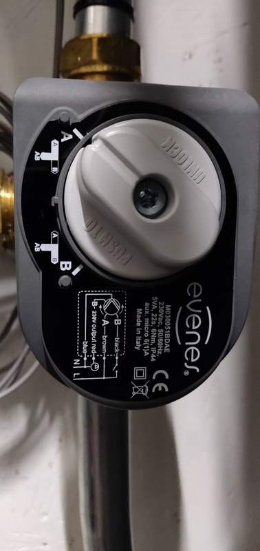

Ik krijg mij 3weg klep niet goed werkend.
Zoals ik het nu zie bij de 3weg klep.
Richting A is bij mij SWW en richting B is verwarming.Afbeeldingslocatie: https://tweakers.net/i/g2LEJl4j6G0bFss9IW_qUCMrHFA=/x800/filters:strip_icc():strip_exif()/f/image/AOfvbh0pXWCW8c8MIeqLgESE.jpg?f=fotoalbum_large
Spanning op bruine draad alleen is richting A en spanning op bruin en zwart is richting B.
Maar de Mitsubishi gaat er vanuit dat standaard richting naar verwarming is en je kan schakelen naar SWW.
Standaard staat er dus alleen spanning op de zwarte draad en schakelt hij de bruine bij. Waardoor het bij mij dus net niet goed functioneert ging er namelijk niet vanuit dat de 3weg klep zo zou werken dacht meer aan de werking van een rolluikmotor. Alleen bruin is linksom en alleen zwart is rechtsom.
Is er een mogelijkheid om dit om te wisselen met een dipswitch of een instelling in het menu?

webje1982 schreef op woensdag 20 januari 2021 @ 20:12:
Richting A is bij mij SWW en richting B is verwarming.[Afbeelding]
Ik heb een andere, maar had hem ook "verkeerd" geinstalleerd omdat dat simpelweg 10x beter uit kwam hier. Heb een relais gebruikt die aangestuurd wordt door de mitsu en dan vervolgens de stroom naar dat schakeldraait juist verbreekt ;)
Simpel te verhelpen:
Je draait de centrale schroef uit de knop, en trekt de motor met de knop van de klep af; dan zie je een wit getande knop daaronder, op de motor as.
Dan draai je dié knop, dus mèt de motor as precies 90 graden, geeft niet welke kant op, en dan schuif je de motor met knop weer op zijn plek, dan werkt alles zoals jij dat wilt.
Zo zit het bij mij al 2 1/2 jaar :)
Simpel, en tòch eenvoudig >:) : geen relais of iets van dien aard.

Robindd schreef op woensdag 20 januari 2021 @ 20:27:
Precies, dat is het geval, dat gebeurt als je die klep "verkeerd" monteert, en ook in mijn geval was het handiger om juist dat te doen, omdat mijn voedingsleiding vanaf de linkerkant komt, (net als hierboven getooond wordt op de foto), terwijl de sww naar boven gaat en de cv naar beneden, naar de tank.
Als je hem had gemonteerd met de voeding komende vanaf de rechterkant, dan is er niets aan de hand.
Dit even ter verduidelijking.... :)
Edit: als je de klep "ondersteboven "monteert, dan werkt alles zonder wijziging, maar dat wilde ik niet (en jij denk ik ook niet) omdat je dan de knop niet meer kunt zien en/of handmatig bedienen.
Het ligt dus gewoon aan je pijpwerk en het eenvoudig houden daarvan.

  • Laatst online: 17-09 08:24
Naalroc schreef op donderdag 21 januari 2021 @ 10:49:
Het zijn natuurlijk wel 2 verschillende lussen, de cv en de SWW; maar idd, door de enkele lus, èn de grote stroomsnelheid door de spiraal zal de meeste lucht wel verdwijnen/doorgeblazen worden, dus die luchtvanger bij mij is niet echt noodzakelijk; het helpt wel het ontluchten na eerste vulling natuurlijk.
Mijn vat staat in de verwarmde ruimte, en de doel temperatuur is 45*; ik heb net even gekeken, en zie dat er praktisch geen verbruik is geweest tussen 19 uur en 07 uur vanmorgen: de top sensor is terug gelopen van 40,8 naar 37,4 en de midden-sensor (van de Mitsu) is teruggelopen van 34,0* naar 31,0*, dus 3,0* in 12 uur. De onderste sensor is iets opgelopen, door vermenging.
Heb op dit moment alleen nog maar één sensor erin zitten voor de Mitsu en die zit in het bovenste gat.
Afbeeldingslocatie: https://tweakers.net/i/hTnidfD8FzisoFcM-sAOxRcZ9tk=/full-fit-in/4000x4000/filters:no_upscale():fill(white):strip_exif()/f/image/Xvn4TEYfN5JAmADyUk3e3g6E.png?f=user_large
Is er ook een grafiek waar je kan zien hoever de temperatuur zakt met bijv. elke 10cm dat je lager gaat?

Rimco schreef op woensdag 20 januari 2021 @ 22:40:
Met een GRT8-B(t) heb je dat zo voor elkaar, dat hoeven ze niet zelf te ontwerpen ;) https://www.aliexpress.com/item/4000895731463.html
Toevallig heb ik de cyclus van de Samsung recentelijk zitten analyseren en 1 van de dingen die mij opviel was dat de huidige koelleidingen aardig wat verlies geven (in rood, links en rechts bovenaan). Dit is op basis van de temperaturen van beide koelleidingen zowel bij de binnen en buitenunit. Als ik geen fouten heb gemaakt zorgt dat er in het onderstaande geval voor dat de COP 3.3 is ipv de maximale 4:
Dat is dan wel (2x) 17 meter en de standaard (in mijn optiek minimalistische) isolatie. Ik ben nog van plan om een extra laag armaflex toe te voegen.
Bij Mitsubishi vallen de verliezen wel mee naar mijn idee. Beter isoleren helpt altijd natuurlijk. Bij 17 meter rond de 1% capaciteit.
Kijk goed naar het schema in het boekje en wissel de bruine en zwarte met elkaar om dan is het goed aangesloten volgens mij.
