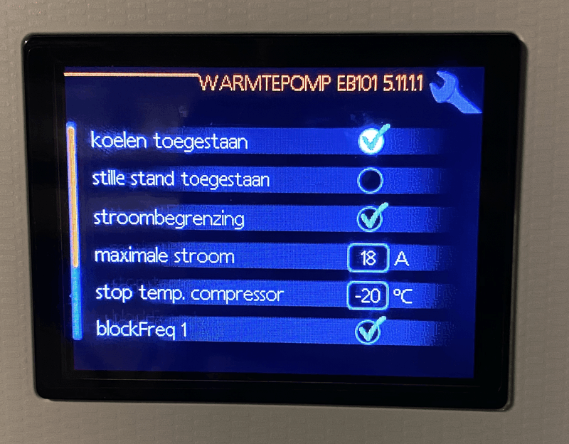

Iemand ervaring met onderstaande melding? Het staat onder de Informatieve meldingen bij de SMO20 (icm NIBE F2040-16 warmtepomp) en komt al sinds 28-11 voor.
Compressor beperkt door vermogensregeling
SMO 20
Alarmnummer: 274
Getoond: 15-1-2021 19:38:51
Verdwenen: 15-1-2021 20:19:01
Compressor beperkt door overbelaste fase(n). Kan zuinigheid warmtepomp negatief beïnvloeden.
Aansluiten en voorafgaand staat er altijd een melding van ontdooien:
Bezig met ontdooien
SMO 20
Alarmnummer: 183
Getoond: 15-1-2021 19:32:25
Verdwenen: 15-1-2021 19:38:51
Bezig met ontdooien
Deze meldingen lopen continue door en wisselen elkaar dus af.

martgom schreef op vrijdag 15 januari 2021 @ 20:50:
SMO 20
Alarmnummer: 274
Blijkbaar trekt hij op behoorlijk vermogen (bij defrost gaat hij behoorlijk naar de max bij 90Hz) teveel stroom uit de groep. Ik weet niet of daar iets ingesteld moet worden. Zitten binnen en buitenunit op dezelfde 3 fase groep? Mogelijk moet je dan de electrische verwarmingselementen van 9kW naar 7of 5kW terug zetten.

  • martgom
  • Laatst online: 28-05 20:51
LangeFries schreef op vrijdag 15 januari 2021 @ 21:42:
Buitenunit (F2040-16) zit op een 400V B40 automaat, de binnenunit (SMO20) op een 230V stopcontact. Welke automaat hier achter zit is onbekend, net als welke apparatuur nog meer op deze groep zit.
99x TS-165C2 | ZO | 16,33 kWp | SolarEdge SE15K 3 Fase | NIBE F2040-16 | SMO20

  • martgom
Andrehj schreef op vrijdag 15 januari 2021 @ 22:31:
B40 krachtgroep? :?
Weet je dat zeker? Dat lijkt wel heel erg hoog. Wat voor hoofdaansluiting heb je?Plaats anders eens een foto van die automaat, want dit kan niet kloppen.
Ik ga er vanuit dat het de groep is die naast "Zonneenergie" zit. Morgen ga ik even testen of dat klopt .
Afbeeldingslocatie: https://tweakers.net/i/t0R783afuYn9XaaWTcAdo5KfPWs=/x800/filters:strip_exif()/f/image/HXFKC2uFLJDsLIPpKnqskGaX.png?f=fotoalbum_large
Type is:
MBN640E Automaat B40A
Overigens zag ik dit in de settings staan. Zou dit de veroorzaker zijn (Stroombegrenzing)?
Afbeeldingslocatie: https://tweakers.net/i/9KZsfKw96dMkcfIMbY9LucBlC-A=/800x/filters:strip_exif()/f/image/xYqI6RpRaufLnwJXantWa3V5.png?f=fotoalbum_large
SMO 20
Alarmnummer: 274
Bezig met ontdooien
SMO 20
Alarmnummer: 183
Bezig met ontdooien
Bij Nibe kan je instellen hoeveel stroom de compressor max. mag trekken, wellicht is hiervoor een waarde geactiveerd en de informatieve melding meld dit netjes.
Edit: zitten die fase metertjes in je meterkast aangesloten, die meten de stroom per fase en slaan alarm bij teveel.
[ Voor 6% gewijzigd door koevlaas2 op 15-01-2021 23:03 ]
  • martgom
koevlaas2 schreef op vrijdag 15 januari 2021 @ 22:58:
Nee die zitten er niet, ik zie in de SMO20 ook geen informatie over de fases:
Afbeeldingslocatie: https://tweakers.net/i/Twv0JSG6eA_d3xCipzE9-sBZQyg=/full-fit-in/4000x4000/filters:no_upscale():fill(white):strip_exif()/f/image/MkRWyFHCfyrSHSjYvEHipyCg.png?f=user_large
  • koevlaas2
  • Laatst online: 14-10 19:59
martgom schreef op vrijdag 15 januari 2021 @ 23:10:
Maar misschien toch ergens (onbewust) een parameter ingesteld ?

martgom schreef op vrijdag 15 januari 2021 @ 22:58:
Type is:
Die waarde kan je toch veranderen, zet maar eens op 25A.
  • martgom
koevlaas2 schreef op zaterdag 16 januari 2021 @ 10:24:
Stroombegrenzing uitzetten heeft het verholpen. Ik denk dat deze setting erbij is gekomen na de firmware upgrade, ik weet niet meer wanneer ik deze exact had gedaan maar zou weleens rond 28-11 kunnen zijn geweest.

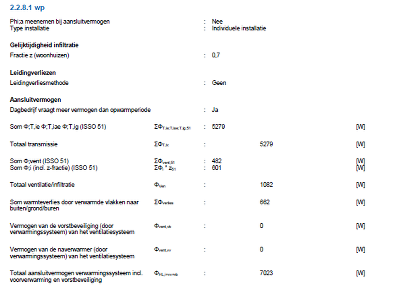

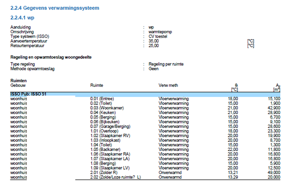

  • HammieDuDe
  • Laatst online: 20-10 15:02
Ik zit zelf op dit moment op het punt om te gaan bepalen welke WP er moet gaan komen ( nieuwbouw volgens BENG ), althans, welke er gaat komen weet ik, dat wordt een Ecodan met een Power inverter, echter welke grootte, dat is voor mij nu de grote vraag, ik zit volgens mij net tussen het punt om voor een SW75YAA te gaan en een SW100YAA.
Ik zou graag jullie advies willen vragen, niet op basis van de facts, maar op basis van jullie ervaringen.
Er is een Warmteverliesberekening die de volgende zaken berekend:
Afbeeldingslocatie: https://tweakers.net/i/6eIO8Gn4nrJzTRPNVBH2Nk44mtQ=/full-fit-in/4000x4000/filters:no_upscale():fill(white):strip_exif()/f/image/tv3OvYQ6hKlnctQ5Ir2oqELZ.png?f=user_large
Ze houden rekening met een balansventilatie ( WTW ) en met deze temperaturen:
Afbeeldingslocatie: https://tweakers.net/i/PeTOQiQwDE63SWBReefU_ksr5x0=/full-fit-in/4000x4000/filters:no_upscale():fill(white):strip_exif()/f/image/YNLYNfghajDjH9cjiOX07zAf.png?f=user_large
Waar ik wel bij moet zeggen, ze hebben een klein foutje gemaakt, ruimte 0.05 en 0.06, oftewel 15,8m² is nu bij ons leefvertrek getrokken, dus die moeten ook op 21 graden gestookt worden, oftewel, het berekende getal, zou iets hoger uitvallen t.o.v. de berekening.
Oftewel, we nemen 7,35kW voor de totale installatie ( zonder SWW ). Dat lijkt me reëel.

Ik zou gaan voor de SW75YAA, die levert namelijk nog 8,4KW bij -10 Ta 35. En dan heb je nog een 2KW E-element die je zou kunnen helpen. Deze kan thermisch terug naar 2,9KW bij Ta 25, Tbuiten +12.
De SW100YAA kan slechts terug naar 4,3KW bij dezelfde omstandigheden.
Voor koelen zou ik me geen zorgen maken, zelfs met 260m2 vloerverwarming kun je amper 7KW kwijt bij condensatievriendelijke Ta temperaturen.
Jij kijkt in de tabel bij Ta 8 graden, dat gaat niet goed met je vloer, bij Ta 18 levert je WP 9,6KW bij Tbuiten +35.
Maar bovenstaande had ik je telefonisch ook al uitgelegd :P Wel verstandig van je om meer ervaringen te vragen, ik verwacht dat de rest hier net zo over denkt :P
