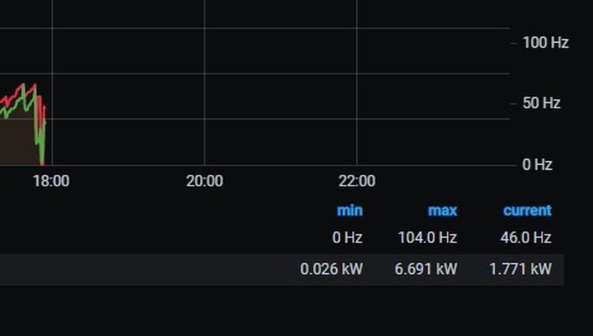

Grolsch schreef op maandag 25 januari 2021 @ 15:08:
Ik zag mijn Mitsu vanochtend 102Hz doen bij -3 buiten :P
Biedt er iemand meer >:) >:)
Telt dit mee?
Vandaag:
Afbeeldingslocatie: https://tweakers.net/i/bqKOY0fSEVOWR8anm5Bu8DIkm7E=/full-fit-in/4920x3264/filters:max_bytes(3145728):no_upscale():strip_icc():fill(white):strip_exif()/f/image/hczrwPialkoPKKxS5xgWU21H.jpg?f=user_large

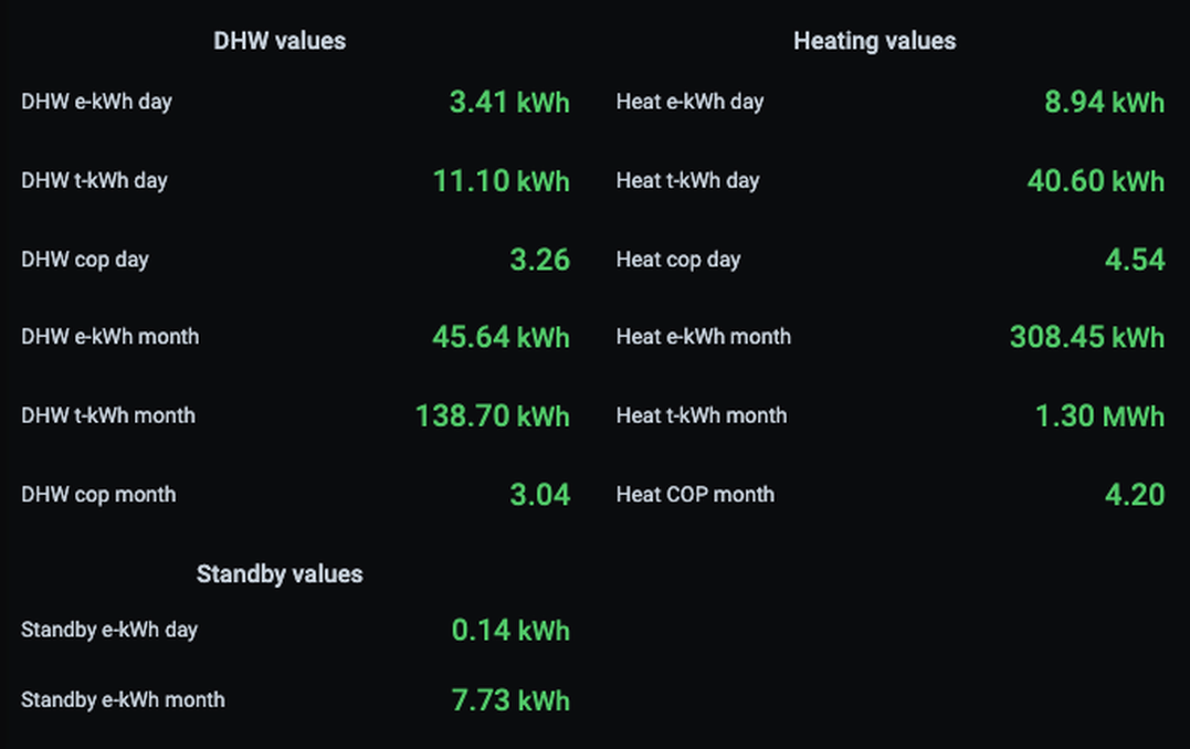

Grolsch schreef op maandag 25 januari 2021 @ 16:27:
Je vraagt "hoeveel vermogen verbruik je", dus ik geef het verbruik op :+ elektrisch opgenomen vermogen.
Thermisch opgewekt vermogen lag op +- 14KW, dus een COP van +- 2,5 á 2,6 op dat moment.

Adriaan71 schreef op maandag 25 januari 2021 @ 19:31:
Moest je je koelkast ontdooien vannacht
Valt mee hoor, vandaag 24kwh verstookt incl. Sww. :+

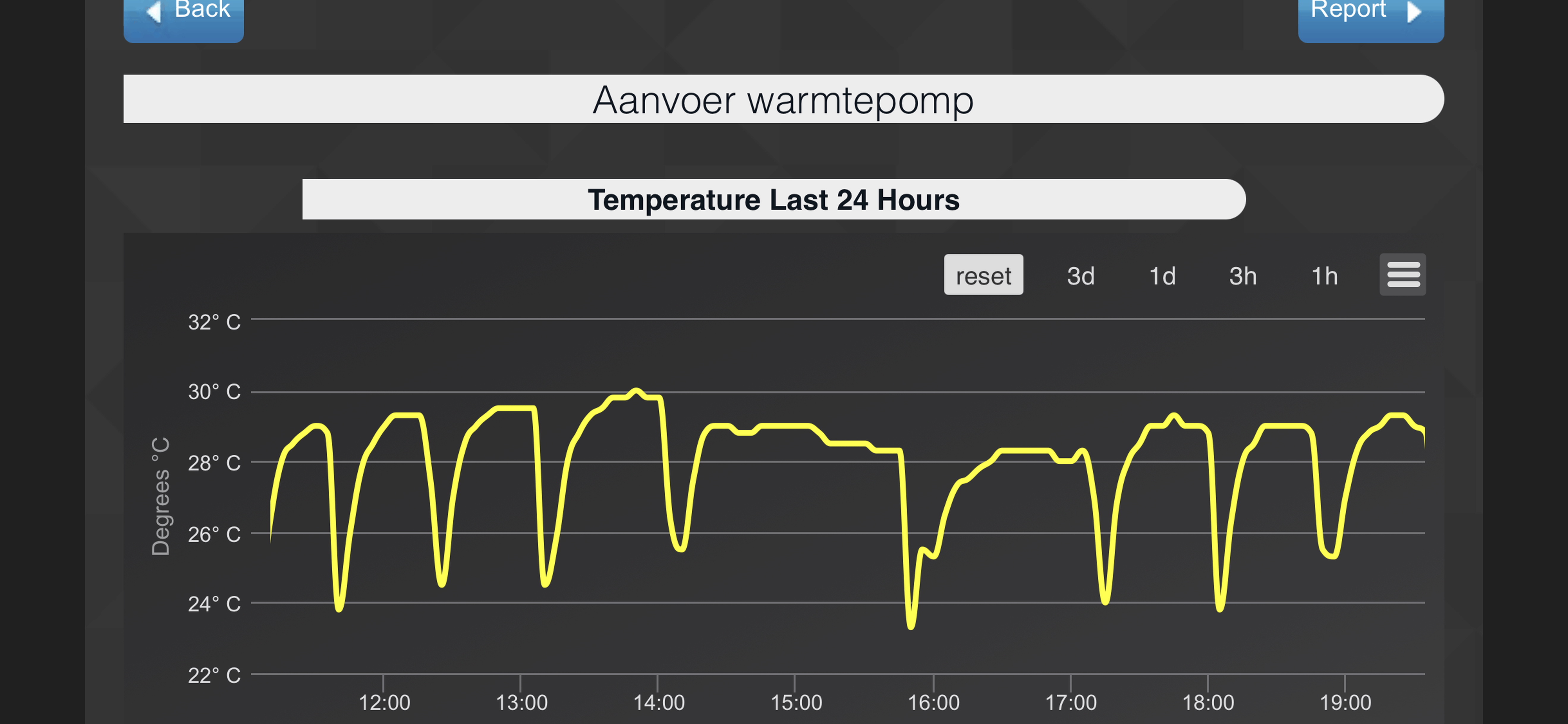

Dit is de log van aanvoertemperatuur warmtepomp van vandaag:
Afbeeldingslocatie: https://tweakers.net/i/mWgBOp6g3WteM5F6R0GXPyJWf1k=/full-fit-in/4000x4000/filters:no_upscale():fill(white):strip_exif()/f/image/J3BwyXEYvuzHC49ttqTrEyTG.png?f=user_large
Vrijwel direct nadat warmtepomp is afgeschakeld, wordt ook weer opgestart. Daar zitten maximaal paar minuutjes tussen.
Dat lijkt mij meer op pendelen dan defrosts. Maar ik kan t mis hebben? Kan ik aantal defrosts verminderen? Warmtepomp staat nu aan noordzijde huis op carport met open ruimte.

Dat zijn gewoon defrosts, bij een "pendel" actie zakt je Ta niet zo hard.
Niets tot weinig aan te doen, hoort erbij, heeft iedereen in dit topic last van.
Lijkt mij beroerde logging van Domoticz :? Die middelt ook nog eens uit, log maar eens naar grafana per 10 seconden ofzo, dan kun je het beter zien.

Zou het helpen om warmtepomp te verplaatsen? Staat nu op noordzijde in geheel open ruimte. Als warmtepomp wordt verplaatst naar tuinpad is de warmtepomp tot 2 meter hoogte omsloten met muren/schutting. Kan ik daarmee aantal defrosts verminderen?
  • hesselbeertje
  • Laatst online: 16:49
Nee. Sterker nog, hoe meer omsloten hoe meer hij zijn eigen lucht weer opzuigt. Dan wordt het alleen maar meer.
Maar wat is het probleem met die paar defrosts? Dat is heel normaal met deze temperaturen. Als je de kamertemperatuur niet haalt staat blijkbaar de stooklijn wat krap, gewoon Ta een graadje hoger zetten.

Vraag over de LG 9kW.
Naast dat er al wat geschreven is over de zg defrost/2C dip van deze LG's heb ik ook nog de andere vraag. Ik krijg met geen mogelijkheid de LG in beweging om een hogere TA te leveren. Zelfs de ingestelde stooklijn van 33,5 bij 3,5 graden haalt de LG niet. Gek genoeg wel toen ik vanochtend 09:00 als experiment de fans van mijn 5 jaga's uitzette. Dan gaat de TR omhoog en ook de TA.
Afbeeldingslocatie: https://tweakers.net/i/6OHmqDkwkFD-SJVp1DIVO-Xv7hs=/full-fit-in/4920x3264/filters:max_bytes(3145728):no_upscale():strip_icc():fill(white):strip_exif()/f/image/iskHYEYaIie8aSBmqdnGxLZd.jpg?f=user_large
Oranje stippellijn is de TR VVW en de doorgetrokken lijn de TR Jaga's + VVW. De witte lijn is de ingestelde TA stooklijn om het huis op temperatuur te houden.
Ik krijg het idee dat de LG een Delta wil handhaven van max 6 graden tov de TR. Gaat de TR niet omhoog, dan de TA ook niet. Of andersom gaat de TA omhoog en de delta wordt >6 graden dan gaat de TA weer omlaag.
@Domosapiens heeft al eens gesuggereerd een kleine doorstroomverwarmer juist in de retour vlak voor de LG te plaatsen om de TR wat te verhogen. Gevoelsmatig heb ik wat bezwaar tegen een cop=1 hulpje.
Mijn vraag is of een buffervat kan helpen de LG een structureel hogere TR te geven.

  • Fullpower
  • Registratie: Juni 2017
  • Laatst online: 21:22
JanAllElectric schreef op dinsdag 26 januari 2021 @ 12:13:
Is het niet gewoon zo dat je een vermogen te kort hebt? Het feit dat de aanvoer omhoog gaat bij uitschakelen van de booster fans op de Jaga lijkt in die richting te wijzen. Je hebt dan minder afgifte, dus gaat de aanvoer omhoog.
Kun je zien of de warmtepomp thermisch aan zijn grens zit (9kW)? Wat is je flow?
Oost: 3600WP en zuid: 3000WP PV, 9kW Panasonic split warmtepomp en Jaga Twin convectoren met zelfbouw DBE. CPC18 300 liter ZB. Clage 11kW naverwarmer.
Je komt dan gewoon vermogen te kort.
De fans zorgen voor extra afgifte, als je de afgifte verminderd (door de fans uit te zetten) schiet je Ta, maar OOK je Tr omhoog.
Thermisch vermogen is bij Ta 60, Tr 54 net zo groot als bij Ta 30, Tr 24 (mits de flow hetzelfde is).
WP draait dus vol gas, en dat verklaart ook korte frequentie van de defrosts.
Fullpower schreef op dinsdag 26 januari 2021 @ 12:23:
zelfde conclusie lees ik nu :P
Flow zal wel +- 0,36L/seconde = 21,5 ltr/minuut zijn verwacht ik 8) (9/4.2/6)

Zo te zien zijn de kids weer in bad gedumpt vanmiddag :9
Op 50% red die het niet zo vlotjes met SWW op die manier en kwam aan de 120min limiet en probeerde het na een uur nogmaals.
Ben er nog niet over uit wat ik ga doen, maar de 50% heeft wel een mooie rustig opstart, alleen alles duurt wel wat lang..
50% snachts en 75% overdag lijkt beter zoals ik voorbij heb zien komen. Doen meer dat op die manier?
Zie tevens met de SWW toch nog wel 52Hz voorbij komen.
https://snapshot.raintank...5L2BpDsaGZ2G3jN0gaLAE8AGt
Beetje wazig trouwens dat mijn mooie getallen onderaan niet goed getoont worden met een snapshot :/
Daar was ik juist trots op dat ik dat zelf gebouwd had :P
Afbeeldingslocatie: https://tweakers.net/i/UEo-mExW1_LOQu7bgIhn3GDl_Hk=/full-fit-in/4000x4000/filters:no_upscale():fill(white):strip_exif()/f/image/DG3XeyGrUbPbYExX3blWVC1C.png?f=user_large
