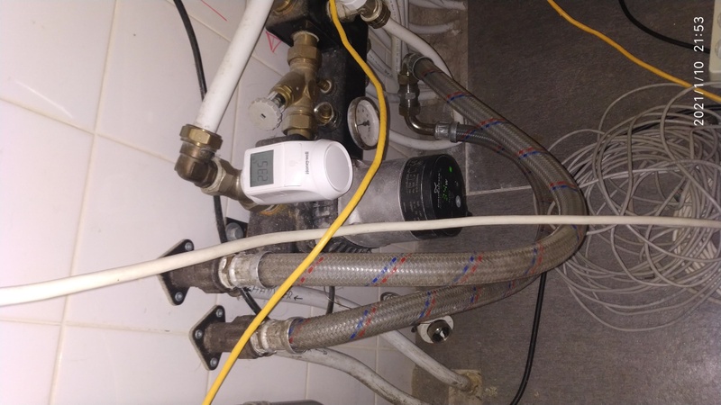

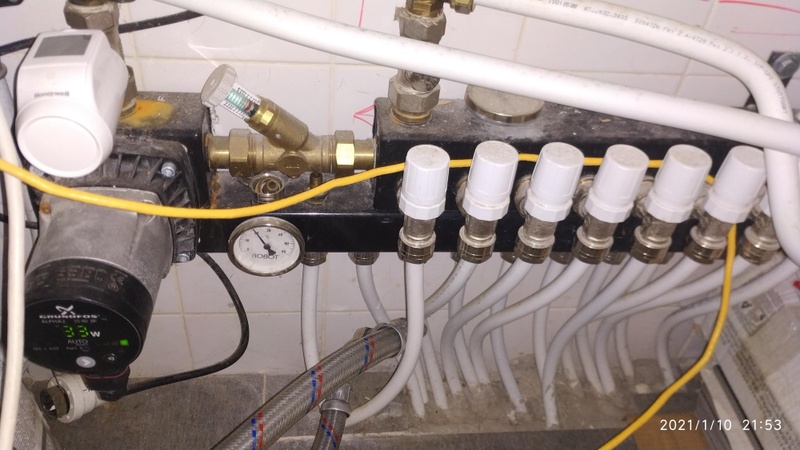

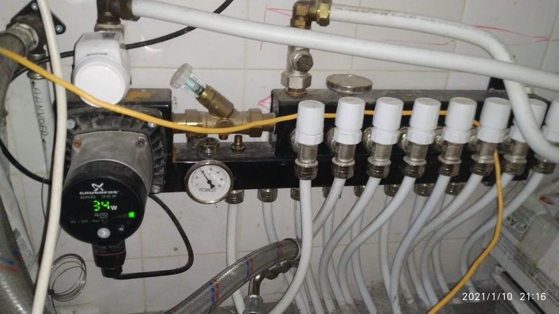

Ik heb 4 verdelers in de woning, dit zijn de types:
Grundfos UPS15-50:
Deze voorziet de hele kelder, 100m2, 5 groepen. 1 groep gaat naar boven voor 16m2 in de woonkamer
Grundfos UPM3 Auto:
4 groepen, gaan allemaal naar woonkamer, 32m2
Wilo IPX4D:
3 groepen, 2 naar garage van 25m2, 1 nog vrij voor badkamer die verbouwd gaat worden
Wilo RS25/4-3 P:
4 groepen: keuken, hal, 2 toiletten, bijkeuken, ongeveer 60 m2
De temperatuurvoeler zit in de woonkamer, temperatuur is nu 20,3 graden. De temperatuur is opzich wel prima, alleen de vloer wordt steeds weer even wat kouder.
Mijn zorg zit vooral in dat hij het niet op 21 graden krijgt terwijl hij wel zo ingesteld is, nu hebben we nog geen strenge winter meegemaakt dus weet niet of het voldoende warm wordt mocht het weleens -10 / -20 worden.
Het leidingwerk is bijna allemaal 32mm, alleen in de kelder gaat deze langzaam over naar 24mm aan het einde.
Hieronder 3 foto's van de verdelers (de 4e zit in het aanrecht weggewerkt) en de opstelling van CV, Boiler en SMO20:

Het lijkt op die 1e foto wel of de kranen ver dicht staan op 1 na?
Daarnaast maar 5 groepen voor 100m2, dat lijkt me veel te weinig of hebben ze een grote hoh

Maikie18 schreef op zondag 10 januari 2021 @ 19:12:
Klopt, de 3e gaat naar de woonkamer, die staat volledig open, de 4e gaat naar de filmkamer en staat half open, de rest staat dicht omdat dit naar andere ruimtes in de kelder gaan en we die liever niet zo warm hebben, als ik die openzet wordt het te warm daar.
Ik heb 2 foto's toegevoegd, de hoh in de kelder weer ik niet, binnenkort gaan we de vloerbedekking eruit halen en zie ik dat denk ik wel maar die in de woonkamer heb ik wel gezien, die is ongeveer 10 cm. Wij hebben zelf ook 10 cm aangelegd, zie de foto met de witte buizen.
Afbeeldingslocatie: https://tweakers.net/i/LOK5m3cxsQWAqj6SeViMa4ExPB0=/232x232/filters:strip_icc():strip_exif()/f/image/5QrnjoUV7mjmzSLPbRB2H3zl.jpg?f=fotoalbum_tileAfbeeldingslocatie: https://tweakers.net/i/Go1cZPtzzM5QyUFFk6FfulUIVz4=/232x232/filters:strip_icc():strip_exif()/f/image/ULzPtDutvXSXcvLBIjNRXxkt.jpg?f=fotoalbum_tile
99x TS-165C2 | ZO | 16,33 kWp | SolarEdge SE15K 3 Fase | NIBE F2040-16 | SMO20
  • Fut41
  • Registratie: Juni 2018
  • Laatst online: 30-01-2022
martgom schreef op zondag 10 januari 2021 @ 18:07:
Grundfos UPS15-50:
Grundfos UPM3 Auto:
Wilo IPX4D:
Wilo RS25/4-3 P:
Wat ik in de vorige reactie niet gevraagd heb, hoe lang draaid de installatie? Bij de eerste indruk heb ik het idee dat de installatie slecht of niet ingeregeld is door iemand met warmtepomp ervaring. Als het debiet op de groepen omhoog gaat kan de temperatuur omlaag.

Naalroc schreef op zondag 10 januari 2021 @ 19:34:
22 graden misschien?
Maar alles heeft wel een afwijking; wat gebeurd er als je die thermostaat op een graadje hoger zet?
Wordt het dan niet 1 graad warmer dan?
22 graden had ik al geprobeerd, dat hielp helaas niet. Ik heb de curve 1 setting hoger gezet en toen werd de aanvoertemperatuur 5 graden hoger. Daardoor kwam de temperatuur wel boven de 20 (waarbij het eerst net onder de 20 bleef) Ik zou deze nog wel eentje verder kunnen zetten maar denk niet dat dat de bedoeling is, dan wordt de aanvoertemperatuur wel heel hoog.

Fut41 schreef op zondag 10 januari 2021 @ 19:47:
De installatie draait nu volgens mij ongeveer 5 jaar, Toen ik er kwam wonen (augustus) heb ik hem gereset en samen met de installateur opnieuw ingeregeld, hij geeft aan dat het gedrag goed is van de warmtepomp maar daar heb ik dus mijn twijfels bij ;)

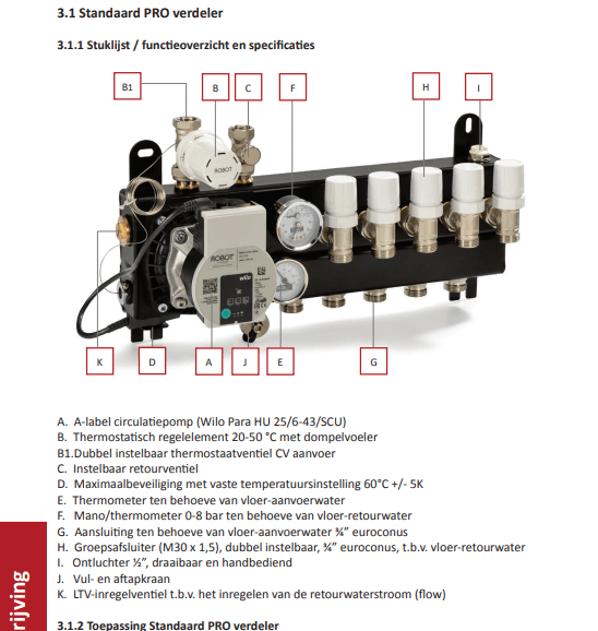

@dutchlincoln ik zal eerst eens alle voetventielen op de verdelers open zetten als dat nog niet is gebeurd
dan de aanvoer temperatuur van de wp naar beneden bijstellen voor de vloer heb je normaal gesproken geen 45 graden nodig als de aanvoer temperatuur gevolg van een te hoge temperatuur is dat de vloer dan aan en uit gaat. zet deze maar eens op 30 graden en kijk dan nog eens hoe de warmtepomp draait en of de vloer ook langer warm aan blijft voelen.
misschien dat je op je vloerverwarmingsverdelers aan de zijkant nog een ventiel hebt om de menging in te kunnen stellen deze kan je dan hellemaal dicht zetten zodat de verdeler niet meer mengt maar als het ware een gesloten verdeler wordt, robot heeft wel een aantal verdelers in zijn assortiment die dat kunnen, ik durf alleen niet te zeggen of jou verdelers dat ook kunnen
Afbeeldingslocatie: https://tweakers.net/i/mJrkyKefWuQzG7XguICJdvIp_ok=/full-fit-in/4000x4000/filters:no_upscale():fill(white):strip_exif()/f/image/mvNo4zuzTQ8uFQGc7nG6BVFB.png?f=user_large
op de bovenstaande afbeelding staat het ventiel bij K
[ Voor 40% gewijzigd door H143 op 10-01-2021 21:12 ]

H143 schreef op zondag 10 januari 2021 @ 21:06:
Met voetventiel bedoel je toch gewoon die thermostaat knop ( B ) in jouw plaatje? Die staan namelijk al vol open, of moet ik die er helemaal afhalen?
Ik ga eens bij alle verdelers langs of ik ventiel K kan vinden.

martgom schreef op zondag 10 januari 2021 @ 21:16:
nee nummer C bedoel ik
B kan je er wel afhalen of helemaal open zetten maar dan moet je zeker weten dat het water wat aangemaakt wordt door je wp niet te warm is. daar moet je eerst beginnen. ik zal deze eerst de temperatuur van de warmtepomp op 30 graden zetten en daarna de knoppen (B) eraf halen

Afbeeldingslocatie: https://tweakers.net/i/WY4QJcWIwUvKAP50fNO2faaTsvc=/800x/filters:strip_icc():strip_exif()/f/image/S4rBwyL3wQCeoFiD2VYBp42U.jpg?f=fotoalbum_large
Dit is mijn verdeler.
Met de kunststof kraan in het midden moest ik hem destijds inregelen, ik weet alleen niet meer hoe dat ging, moet ik opnieuw induiken. Laatst toen ik er op mijn knieen zat bedacht ik ook dat er niet voor niks origineel een thermostaat met retourwatervoeler op zat, dus dat is volgens mij ook niet helemaal hoe het hoort...
  • reneeke1970
  • Laatst online: 12:25
dutchlincoln schreef op zondag 10 januari 2021 @ 21:36:
Weet je wat niet hoort, die flexibele slang met dat smalle shit bochtje eraan. Een verdeler voeden via 15 mm pijpje is nie best.....
1 PVoutput . Dongen NB
Niet zo snel oordelen en even beter kijken... : Dat blexibele shit slangetje waar je het over hebt, is een 3/4e flex slang, waar de waterontharder heeft gestaan (kijk maar, links zie je nog een stukje van de afvoer ervan.) Deze was te groot ivm herindeling van de trapkast en komt een nieuwe tussen binnenkort.
Verder zit de verdeler aangesloten met 22mm unopor, wat voor de vloer alleen voldoende zou moeten zijn.
De uitgang van de WP is 28mm, aangesloten met een 28mm T stuk, welke naar links en rechts verjont is naar de gebruikelijke 22mm hoofdleiding, om de flow niet tegen te werken.
De witte slangen aan de onderzijde zijn 16mm vloerverwarmingsslangen, op ca 8cm gemiddeld uit elkaar gelegd.
So far so good denk ik?
  • reneeke1970
dutchlincoln schreef op zondag 10 januari 2021 @ 21:51:
De 22 is toch 18 inwendig?
Vind ik niet veel voor 8 groepen, maar oke niet heel slecht

Afbeeldingslocatie: https://tweakers.net/i/Sop0237myTQ5WklEUkZf2VWaOu0=/800x/filters:strip_icc():strip_exif()/f/image/u9HVrCR2IpSYFBvPgvFgrIZq.jpg?f=fotoalbum_large
Afbeeldingslocatie: https://tweakers.net/i/ssZ_I78UPqddggg0dRhzlx4G5Yg=/800x/filters:strip_icc():strip_exif()/f/image/gGfEcL8xr6HofSxctDRkhLUd.jpg?f=fotoalbum_large
Afbeeldingslocatie: https://tweakers.net/i/yRq3H0U8qjzdLN2vNONZXpz00_4=/800x/filters:strip_icc():strip_exif()/f/image/KCLEa3GLBV87nGmKkxPPdJDH.jpg?f=fotoalbum_large
nog wat plaatjes.
Er staat een complete bijbel op die buis, maar een diameter....
7 groepen trouwens, 8e is reserve.
En, zoals vermeld, zijn de groepen erg klein. Ik had aan maximale lengte ook met 3 a 4 groepen kunnen volstaan en had 22 prima geweest denk ik.

Uponor 20 is inwendig hooguit 15,5 mm doorsnee. Met de fitting er in ben je dus nog kleiner. De voeding is zo en zo te klein voor je
VV installatie.
Die 8 groepen verdeler moet je zo en zo aansluiten met 28mm Staal aansluiten op je WP. En de verdeler moet 1" aansluiting hebben.

Waarom zitten aanvoer en retour op elkaar aangesloten bij je flexibele buis ?

  • dutchlincoln
  • Laatst online: 14-07-2022
koevlaas2 schreef op zondag 10 januari 2021 @ 22:37:
Omdat de waterontharder die er tussen stond nu weg is, dus als ik ze niet aan elkaar knoop heb ik geen water uit de kraan... 8)

  • koevlaas2
  • Laatst online: 14-10 19:59
dutchlincoln schreef op zondag 10 januari 2021 @ 22:34:
Leest niemand de tekst die bij plaatjes staat,of...?
De verdeler zal het er mee moeten doen, want ik kan niet meer bij de leidingen (zonder mijn gang en badkamer te slopen..)
Haal je voetventiel en maximaal thermostaat eruit, op de wartels uit je verdeler kan je direct 1" puntstukken knellen (zonder pakking) en dan heb je een bijna perfecte verdeler.
Pompstand op 50% BTW.
Edit: heb dit ongeveer 30x bij zo'n type verdeler gedaan.

@dutchlincoln , waar jij de regelknop hebt zitten, zit normaal de maximaal thermostaat die met zo’n olievoeler. Waar zit die nu tussen? Of is die al weg en ligt die los eronder? Ja dus die ligt er los onder.
Dan is de vraag of de doorlaat inderdaad groot genoeg is.

De thermostaat op de aanvoer van je verdeler, niet die op je groepen zelf.
Heb je nog een cv ketel erbij dan moet je voorkomen dat je cv ketel warmer dan ca. 45c water in je vloer stopt.

Dat is ook de reden dat ik had bedacht om tussen de 3 hoofdgroepen een aan en afvoer thermometer, en een flowmeter te plaatsen.
Dan kan ik e.e.a. monitoren, en daadwerkelijk zin of het een belemmering is of niet.
Het voetventiel heb ik weinig mee, die mag weg, maar op de een of andere manier zou ik wel graag een thermostaat willen behouden. Een (er duur) alternatief (ALS het nodig is..) zou een separate groepensturing zijn van Honeywell. Dan kan ik elke groep per groep apart aan en uit zetten. (eigenlijk onzin, want feitelijk 1 grote ruimte). Alternatief zou een aan/uit klep zijn ipv de thermostaatknop.
Ik ga eerst de ketel en dergelijke ophangen. Mocht het een probleem blijken, is dat een volgend aandachtspunt / project.
exact dat. Die heb ik er afgehaald en verwisseld met de evohome thermostaat, om de vloerverwarming "uit" te kunnen zetten als de kamer op temperatuur is.
Ik had toen nog "normale" radiatoren in de kinderkamers en was gebonden aan een relatief hoge temperatuur (50 graden.)
zoiets:
https://www.dennisdeal.co...RObjKrOf8kyoaAimIEALw_wcB
https://persleidingsystem...BsNbLAku6LbwaAhLyEALw_wcB
https://www.amazon.nl/KKm...id=pla-824590100079&psc=1

Je evohome moet dan op de groepen zelf, maar dan gaat je mengverdeler wel onafgekoeld water retour WP sturen.
Vandaar een pomploze verdeler daar heb je dat probleem niet mee.
