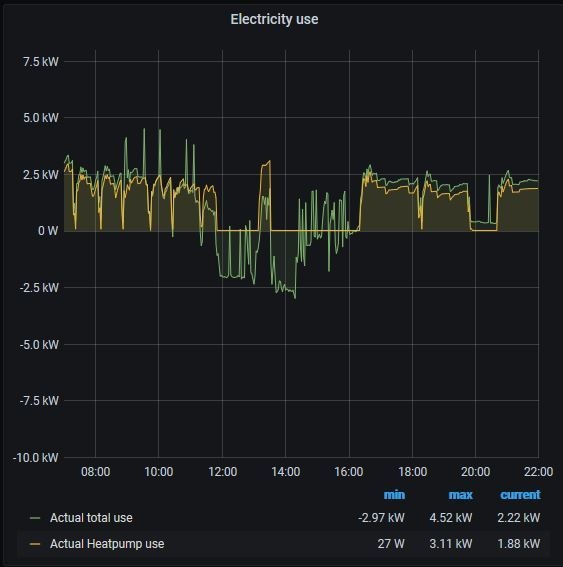

Iemand hier ervaring met een Zubadan shw112yaa ?
Deze staat vrolijk volle bak te draaien. echter zoals te zien is op de grafiek maakt hij met dit weer bijna elke 30 min een defrost. vervolgend duurt het ook weer even ( 12 min ) voordat hij weer op max vermogen draait Ik had verwacht dat deze na een defrost sneller zou optoeren?

Wodan89 schreef op maandag 11 januari 2021 @ 08:20:
https://ibb.co/jrWqZ5g
Draai je op ruimte temperatuur? Want dat had ik ook

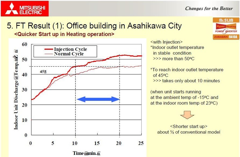

Ja, ben er heel tevreden over.
Ik heb even een grafiek uit Grafana gehaald over dezelfde periode.
Het valt me op dat jouw elektriciteitsverbruik een stuk hoger is. Als je een hogere Ta vraagt, zal er eerder defrost optreden bij temperaturen rondom nul en de hoge luchtvochtigheid gisterenochtend.
Bij ons was de Ta 's ochtends ca 33 graden en 's middags 32 graden.
Hierbij de grafiek met het elektrisch verbruik van de WP: gele lijn (de piek rond 13:15 is opwarmen SWW).
Afbeeldingslocatie: https://tweakers.net/i/1bdjX0559fK6ycRCymM6s3Lrx6o=/full-fit-in/4920x3264/filters:max_bytes(3145728):no_upscale():strip_icc():fill(white):strip_exif()/f/image/VBmnCsi0PeHShhgBXoAcuIE8.jpg?f=user_large
De tijd tot vol vermogen lijkt me normaal: dat was ook zo tijdens de tests in Hokaido. Uit onderstaande grafiek blijkt dat de tijd tot 45 graden luchttemperatuur werd gehalveerd van 20 naar 10 minuten.
Afbeeldingslocatie: https://tweakers.net/i/2nFfOGRXw8AZn-Sfc0za4ZSGtiI=/800x/filters:strip_icc():strip_exif()/f/image/BBBv4mmVO2JDtXK4fLwwOIQ1.jpg?f=fotoalbum_large
Het lijkt erop dat hij volle bak aan het verwarmen is, staat de Ta niet te hoog :?
Voordat de Ta weer op peil is ben ik ook wel 12 minuten kwijt tijdens een defrost.

Wodan89 schreef op maandag 11 januari 2021 @ 12:02:
Nee hij staat weersafhankelijk ingesteld en draait van 0700-2130
En hoe ziet je stooklijn eruit, en wat is je afgiftesysteem?
In je grafiek zie ik alleen opgenomen (E) vermogen, maar het lijkt erop dat hij gewoon vol gas draait.
PVOUPUT - 13.400WP - Twente
  • Wodan89
  • Laatst online: 21-08 08:23
Grolsch schreef op maandag 11 januari 2021 @ 11:35:
Instelde temp is bij 0c 39c
Hij haalt net na een defrost ook 13Kw op de kamstrup 302.
Pomp staat op 5 en haalt 1620L/h
Is een vrijstaande woning 600m3 bj1996 met beperkte vloerverwarming
( 3 Groepen over 130M2 20HoH pomp en verdeler van de Vloerverwarming geupgrade naar 25-60 en 25mm aanvoer)
Verder diverse radiatoren vergroot en badkamer vloerverwarming wel gelegd op 10HoH
en een verwarmde garage (80m3) op 12c
Gasverbruik was voorheen 2300m3
[ Voor 23% gewijzigd door Wodan89 op 11-01-2021 12:14 ]

Wodan89 schreef op maandag 11 januari 2021 @ 12:09:
Instelde temp is bij 0c 39c Is een vrijstaande woning 600m3 bj1996 met beperkte vloerverwarming en een verwarmde garage (80m3) op 12c
Bij Ta 39 kan het natuurlijk heel goed zijn dat je veel afgiftevermogen hebt.
Wat is het voetpunt van je stooklijn bij welke Tbuiten :?
In je eerdere grafiek zag ik dat de lijn 's middags wel lager en vlakker werd zonder defrosts.
Dus wellicht Tbuiten wat hoger, daardoor Ta wat lager, daardoor wat rustiger lopen met minder defrosts tot gevolg.
Met de omstandigheden van nu (3 graden buiten, RV 98%, WP loopt thermisch rond de 9KW, loopt de WP bij mij +- een uur voor hij defrost.
Als de boel wat opgewarmd is, Tbuiten wat hoger is, en Ta wat lager krijg ik ook langere runs, maar ook niet meer dan logisch.
Je kunt proberen Ta wat te laten zakken en hopen op iets minder opgenomen vermogen en daardoor langere runs waardoor je wellicht effectief wat meer warmte kwijt kunt.
Dat beeld lijkt mij vrij normaal, heb zelf ook een SHW112YAA. Kan me herinneren dat mijne dat een tijdje geleden ook deed toen het rond 0c was en mistig. Draai zelf ook met minimaal een Ta van 40c.

Grolsch schreef op maandag 11 januari 2021 @ 12:13:
Ik zal morgen eens proberen om de Ta 2 graden lager te zetten

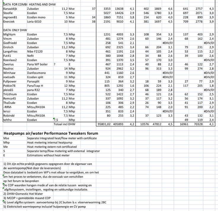

  • Rimco
  • Laatst online: 11:03
Rimco
Lekker duurzaam, denk ik
dutchlincoln schreef op zondag 10 januari 2021 @ 21:47:
Wanneer ik hier de bron (verwarming) ga vervangen, wil ik er ook wat meting op los kunnen laten. ik denk dan aan in elk geval op wat tactische plekken een temperatuurmeter, maar eigenlijk zou een flowmeter ook erg mooi zijn om af te kunnen regelen. Bestaan die dingen in-line? Het mooie is namelijk dat vanaf mijn ketel op zolder, de verwarming van mijn dochter naar links gaat, de vloerverwarming apart naar beneden, en van mijn zoon naar rechts. Als ik in die 3 leidingen een flowmeter plaats, zou ik ze dus uitstekend in kunnen regelen...
Als ik dat dan in combinatie met een temperatuurmeter doe (evt electronisch, en dan verzamelen op 1 plek), kan je al veel meer, en makkelijker zien waar het er in de toekomst mogelijk aan schort.
Heb meerdere https://www.aliexpress.com/item/32869938988.html en https://www.aliexpress.com/item/32831667371.html en beiden werken prima. Heb ze zolang even aan een ESP met ESPeasy gehangen. Heb ook een Kamstrup en de vermogens kloppen best aardig (Kamstrup gebruikt om het juiste aantal pulsen/L te bepalen). Opvallend genoeg lijken al temperatuursensoren ook prima gematcht binnen 1 LSB, wie weet heb ik genoeg betaald voor fatsoenlijke DS18B20's :+
Heel iets anders, maar om na lange tijd even een update te geven: de Samsung DVM S draait sinds de kerst met de hulp van @koevlaas2 om de koelleidingen aan te sluiten, maar nog niet erg optimaal. Heb waarschijnlijk last van recirculerende lucht omdat de uitgaande lucht (bovenkant) nog niet netjes de goede kant in wordt gedirigeerd (staat onder een overkapping). Daarnaast lijk ik redelijk wat verliezen te hebben in de 17m koelleidingen die slechts de standaard 9mm isolatie hebben, dus die moet ik nog extra isoleren. (Uit de metingen blijkt namelijk dat het hete gas al 10 graden kouder is wanneer het bij de binnenunit aankomt.)
De COP schommelt net onder de 3 en is eigenlijk constant onafhankelijk van de Ta en Tb. Wat wel er in hakt zijn de defrosts, want die gaan met vol vermogen van de buitenunit. Dat is dan even snel 32kW thermisch en 10kW elektrisch terwijl de binnenunit eigenlijk maar 16kW is. Met 1 defrost ben ik dan even gauw weer 1kWh kwijt en ook redelijk wat warmte.
Verder lijkt de opstelling (voor nu nog met een ESP en domoticz, maar zonder stand-alone aansturing) wel genoeg inzichten te bieden. ter leering ende vermaeck:
  • De 500L hygiëneboiler die zowel als buffer en voorverwarming van SWW verzorgt werkt prima. Door te spelen met de primaire en secundaire flows kan ik deze zowel laden en ontladen.
  • De 150L hygiëneboiler is niet erg geschikt als je veel SWW flow (15L/m) nodig hebt. Met een temperatuur van 50 graden komt er initieel 50 graden uit, maar al gauw heeft de spiraal moeite om het vermogen over te dragen. Het CV water in de buffer blijft wel warm en gelaagd, maar er blijft ook steeds minder effectief oppervlak over en de uitgaande temperatuur daalt al snel (zelfs met het voorverwarmde water).
  • Het naverwarmen van het tapwater via de extra platenwarmtewisselaar gaat prima (en vangt de tekortkoming van de kleine boiler goed op), maar is natuurlijk geen garantie als er toevallig een defrost zou zijn.
  • Het opwarmen van de 150L boiler tijdens het gebruiken van tapwater helpt niet veel, want zelfs als de boiler heet blijft koelt het tapwater af en kan de WP niet genoeg vermogen kwijt. Het opwarmen van het 500L vat heeft wel direct effect en kan meer vermogen kwijt, maar heeft meer tijd nodig om op de juiste temperatuur te komen.
  • De regelstrategie van de Samsung is een beetje chaotisch. Waar hij soms heel netjes de Ta constant houdt door te moduleren laat hij op andere momenten de Ta zakken zonder op te toeren. Ook lijken de defrosts soms uitgesteld te worden als het setpoint vaak wordt aangepast.

  • Mr_Big
De afgelopen maanden gezeten met een Panasonic 9KW T-Cap split systeem dat niet goed heeft gewerkt en nu eindelijk is opgelost. Ik dacht hier wat info te delen, zodat anderen er misschien wat aan hebben.
Geinstalleerd in mei 2020 en altijd al gebruikt voor SWW, werd verwarmen pas van belang in oktober. Vlak na de vakantie echter bleek al dat het verwarmen van de 300l tank naa ca 50 graden niet meer 1 uur duurde, maar steeds langer werd. De 9KW werd ook al niet meer gehaald en het afgegeven vermogen kakte snel in na opstarten. Volgens mij, zonder enige kennis van zake, moest er wel iets mis zijn met het koudemiddel. De rest van de installatie was immers gelijk gebleven en de diverse filters waren allemaal zo goed al schoon, dus een beperking in de flow was het ook niet.
Om een idee te geven:
  • COP SWW: start op ca 1,8, maar grootste deel op 0,6-0,8(!)
  • COP Verwarmen: start op ca 3,2, maar snel daarna naar de 1,8-2,0
Het was toen niet moeilijk om de WP 24/7 te laten draaien, zoals je zult begrijpen (we hadden geen keus, als we tenminste een warm huis wilden houden). in deze situatie was de compressor ook altijd bezig tussen de 40Hz en soms zelfs 70Hz, waarschijnlijk om nog iets van vermogen te kunnne creeren. We hadden in die tijd regelmatig last van defrosts.
Na lang zeuren heeft de monteur uiteindelijk de koppelingen in het koelsysteem gecontroleerd en toen bleek er daar één van haarscheurtjes te bevatten. Die is vervangen en er is extra koelmiddel toegevoegd.
Omdat onbekend was hoeveel er was 'ontsnapt', is er ca 50% (1m3kg) van de normale vulling (2,85kg) toegevoegd. Dat heeft eigenlijk niet geholpen.
Later is er nog een keer 0,7kg toegevoegd, waarna de situatie eigenlijk nog slechter werd! Mogelijk was het systeem toen overvol (de monteur had immers alleen bijgevuld, niet eerst leeggemaakt en toen vanaf een 0-situatie weer aangevuld). Andere theorie die door Panasonic NL (daar was regelmatig contact mee) was geopperd: mogelijk is tijdens de lekkage die maanden heeft bestaan het vluichtigste onderdeel van de R410a vervlogen, waardoor de samenstelling is veranderd. Mijn interpretatie daarvan: het kookpunt is veranderd, waardoor de werking van de WP daar niet meer op aansluit. Je kunt immers ook niet zomaar R32 in een R410a systeem gooien.
Daarna het gehele systeem leeggepomt en opnieuw met verse R410a gevuld. Sindsdien loopt alles weer normaal!
Geconstateerde effecten:
  • COP SWW: ca 4 bij de start aflopend naar ca 3
  • Duur opwarmen 300l water van ca 20 naar ca 50 graden duurt weer ca 1 uur
  • Afgegeven vermogen weer netjes 9KW, met pieken naar 11KW
  • CAP warm water: 4 tot 6 (met respectievelijk 0 tot 8 graden buiten en TA 32)
  • Compressor strart nu op 40Hz en pendelt snel terug naar 20Hz. Komt bij verwarmen nooit meer boven de 40Hz uitgekomen, alleen bij een SWW-run kort starten met 60Hz, dan snel terug naar 54, dan 34.
  • Veel minder defrosts! Nou is het ook wat warmer, maar in de afgelopen week maar 2 defrosts gehad
(Disclaimer: COP en vermogen zijn o.b.v. gegevens Panasonic sensoren zelf. In mijn ervaring komen opgenomen vermogen redelijk overeen met werkelijk opgenomen vermogen, m.n. bij hogere last. De overige gegevens kan in niet controleren.)
In deze nieuwe situatie zit ik echter wel met meer pendelgedrag. De WP kan terugmoduleren naar 800w opgenomen vermogen, dat is bij een COP van 5 dus 4KW afgegeven vermogen. In de tijd dat de WP voor geen meter liep, gaf die bij vergelijkbare buitentemperaturen ca 3KW af en bleef toen 24/7 doordraaien.
Vragen:
1. Is het in mijn situatie überhaupt mogelijk om van dit pendelgedrag af te komen? De WP geeft bij minimumlast teveel vermogen af indien Tbuiten > 0.
2. Zo ja, wat zijn de 'knoppen' waar in aan kan draaien? Ik heb reeds geexperimenteerd met:
-- Verlagen Ta: meer pendelgedrag, maar wel sneller naar de 800W minimumlast.
-- Verhogen Ta: minder pendelgedrag, maar dan snel naar een vloertemperatuur van 21 graden en (te) warm in huis
-- Draaien op Silent mode 2: minder pendelgedrag, maar door lagere fansnelheid ook flink lagere COP.
-- Iets anders? Ik heb een huis uit 1997 met vloerverwarming als bijverwarming (met cv draaiden we alleen op vv) ca 80m2, 3 groepen, gesloten verdeler en 2 radiatoren bendeden. Alles staat beneden nu open, verder alleen in badkamer een radiator open.
3. Wat ik nu heb gedaan is de Ta wat hoger gezet zodat de WP zijn temperatuur makkelijker kwijt kan. Dan met Home Assistant de vloertemperatuur meten. Via Heishamon de WP uitschakelen indien de vloer een bepaalde temperatuur heeft bereikt, en dan de boel weer in te schakelen als die 0,5 graad is gezakt. Dan krijg je een mooie zaagtand in de vloertemperatuur, maar op zich werkt het redelijk en is het pendelgedrag flink afgenomen. De WP is nu iets van 3 uur uit en 4 uur aan.
PS: Excuses voor de lange tekst. Ik was niet van plan om mijn leversverhaal te delen, maar daar lijkt het nu wel op ;-)
  • Grolsch
  • Laatst online: 22-08 07:11
Wat een prutser van een monteur.
Er is maar 1 manier om te controleren of er voldoende koudemiddel in het systeem zit, en dan is leeghalen, wegen en weer vullen conform voorschriften.
Zo maar op de gok er wat bij instoppen is punt 1 oerdom, en punt 2 ook nog eens gevaarlijk voor je installatie. Teveel koudemiddel is zeker niet goed voor je WP.
Oplossing voor de rest van je probleem
Ta dusdanig verhogen dat je geen gependel meer hebt, en een kamerthermostaat van een paar tientjes.
Het doel is toch een stabiele ruimtetemperatuur, en niet een stabiele vloertemperatuur :?
[ Voor 27% gewijzigd door Grolsch op 12-01-2021 13:00 ]

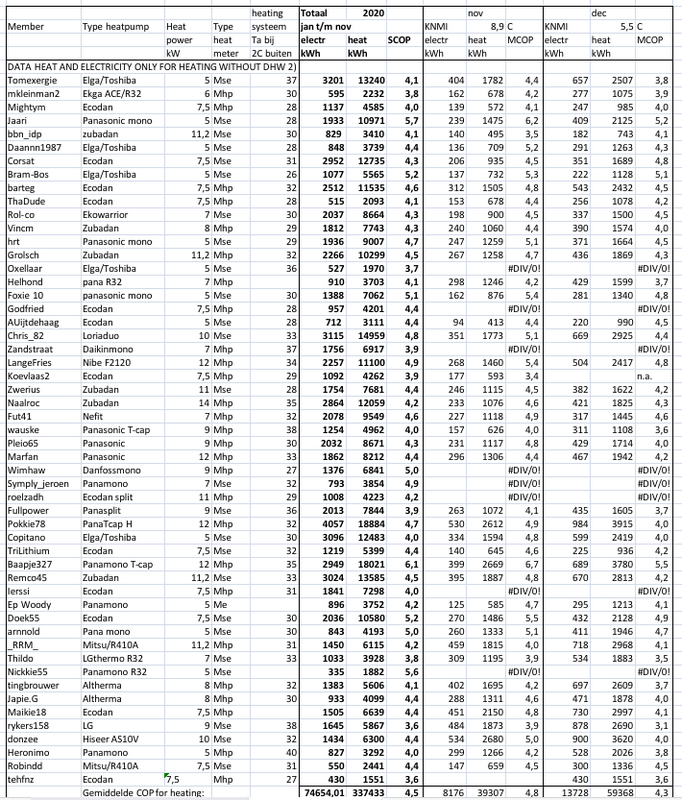

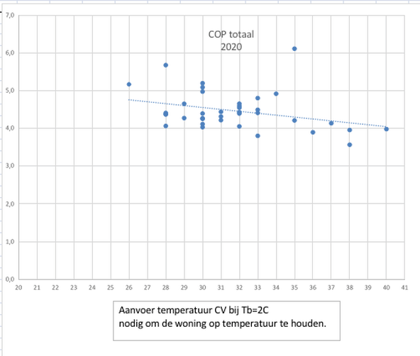

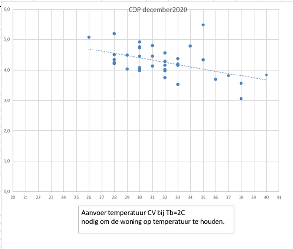

  • Tomexergie
  • Registratie: Maart 2014
Monitoring warmtepompen 2020 + november+ december
Ons forum heeft van 45 lucht/water warmtepomp installaties "praktijk" meetgegevens. Dus zowel elektriciteit als warmte zijn gemeten."Meten is weten" informatie onafhankelijk van leveranciers. De gegevens zijn gescreend op realiteit en bij extreme afwijkingen is er met de deelnemers via het forum gecommuniceerd.
Het resultaat over 2020 gemiddeld is COP=4,5.(Tabel) Deze cijfers zijn zonder warmwater voor huishoudelijk gebruik (DHW). De apart gemeten COP voor DHW bedraagt c.a. 2,5 maar dus beter dan 100% elektrisch( COP=1)
Houden we deze informatie binnen het forum of gaan we dit op een af andere manier naar buiten communiceren? De Consumentenbond heeft recent een soort test gepubliceerd zonder kwantificering en voor een beperkt aantal merken. Gaan we er wat mee doen of laten we het zo.
Afbeeldingslocatie: https://tweakers.net/i/el6wpmNIqw8Yk29qwkoapIpcPV0=/x800/filters:strip_exif()/f/image/jo3pWBJmCQxCkShltvPtSfhg.png?f=fotoalbum_largeAfbeeldingslocatie: https://tweakers.net/i/A7RwtsZzKNAhJ0v6mc00wtTCjRU=/full-fit-in/4000x4000/filters:no_upscale():fill(white):strip_exif()/f/image/jBJ29bHO4aqKNO8b1xn4NIZT.png?f=user_largeAfbeeldingslocatie: https://tweakers.net/i/MltxbMx1YGKt05tDkfZhT7EXmZA=/full-fit-in/4000x4000/filters:no_upscale():fill(white):strip_exif()/f/image/5XufnLKzYfDkFS2mQDCKDYng.png?f=user_largeAfbeeldingslocatie: https://tweakers.net/i/cmriIh2rrd0n1mqay71i_J3cvk0=/full-fit-in/4000x4000/filters:no_upscale():fill(white):strip_exif()/f/image/8as9vGNL1fCdr8k9IM6T3UJ5.png?f=user_large

Tomexergie schreef op dinsdag 12 januari 2021 @ 14:40:
[Afbeelding][Afbeelding][Afbeelding][Afbeelding]
Heb normaal geen hoge pet op van de consumentenbond als het om techniek gaat. Maar die test was wel heel aardig uitgevoerd! Al was er geen rekening gehouden met defrost gedrag (wat een aanzienlijke factor kan zijn) en was er geen setting optimalisatie gedaan (out of the box settings geloof ik)
