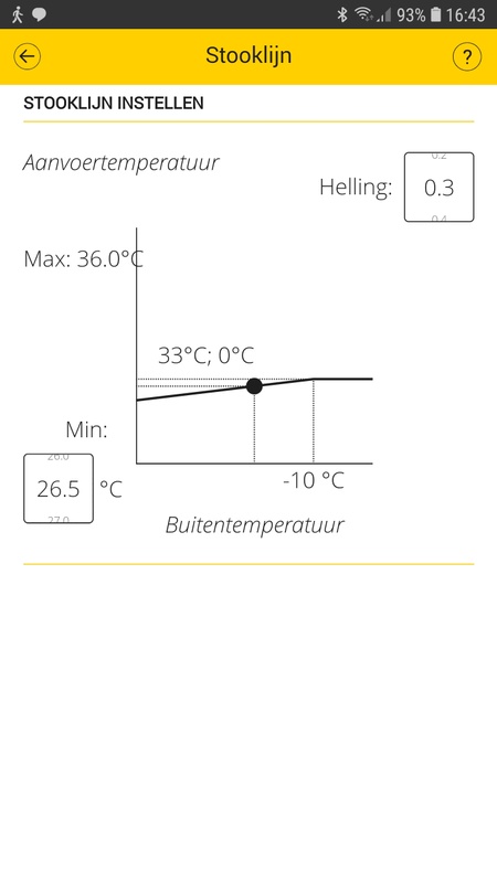

  • mkleinman
  • Laatst online: 19-10 11:09
mkleinman
8kWp, WPB, ELGA 6
Afgelopen week weer wat aan het testen geweest. Maximale aanvoertemperatuur eerst naar 30 graden gezet als test. Dat was geen succes en het huis koelde af, dus snel weer terug naar 33 graden.
Daarnet de volgende aanpassing geprobeerd. Warmtepomp staat nu op WAR+RAR met helling op 0.3 en voetpunt op 26 graden. Effectief houdt dat in dat bij deze temperatuur er 33 graden wordt gevraagd en bij -10 36 graden.

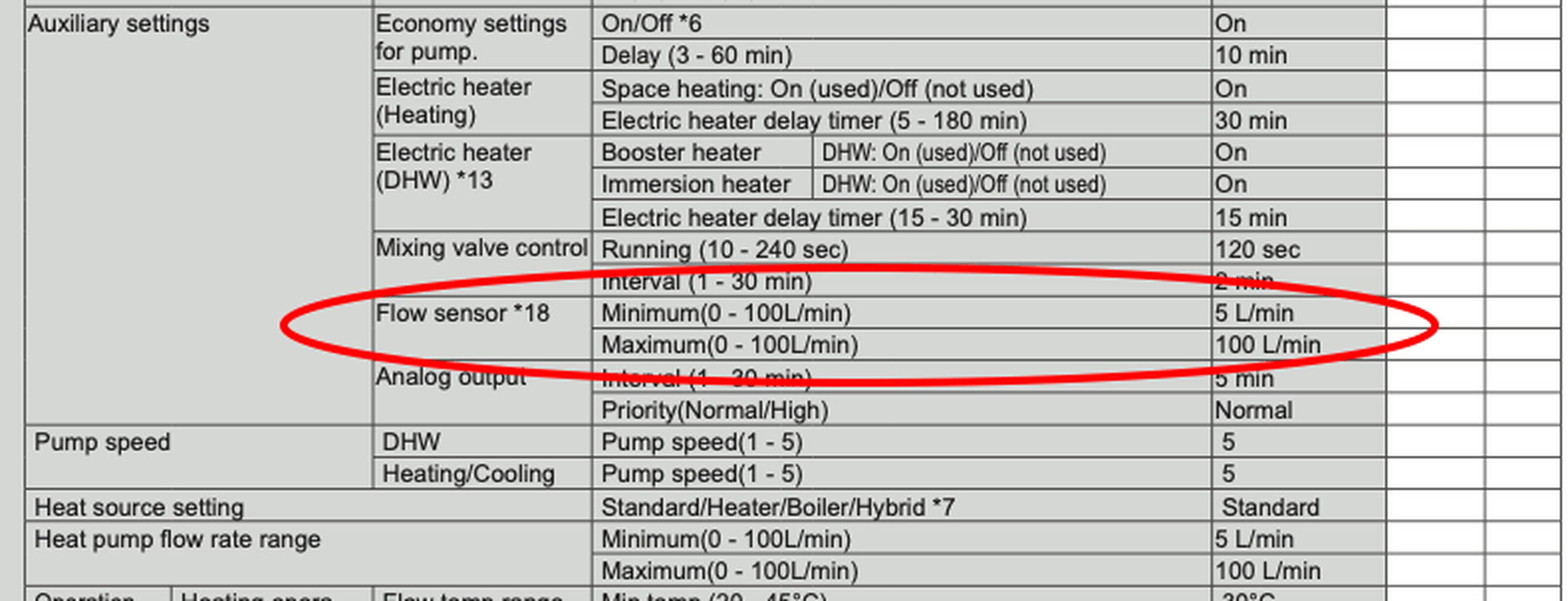

  • Robindd
  • Laatst online: 19-10 21:45
Mbt flow sensors in de mitsu:
Ik heb na het laatste verhaal pas mijn bereik van 5-100 verandert naar 6-100 en komt nu bijna exact overeen met de kamstrup meting. Al blijft de mitsu per hele liters meten helaas..
Ik zal eens kijken of dat ook de interne warmtemeting ten goede komt.

  • Robindd
AUijtdehaag schreef op zaterdag 9 januari 2021 @ 08:56:
Overwinteren in Spanje krijgt een heel andere betekenis. :P
@Robindd
In welk menu is dat?
Afbeeldingslocatie: https://tweakers.net/i/oWvlIeAj2QWSdTj00dLxVCJ6b_c=/full-fit-in/4000x4000/filters:no_upscale():fill(white):strip_exif()/f/image/2R1ZbkZeZZpUwZoKpq1B4dRl.png?f=user_large
Deze.. alleen door gevorderden te gebruiken :+
PVOutput Youless - 9600Wp OZO+WNW | 38° | Goodwe GW6K-DT | Mitsubishi PUHZ-SW75YAA + ERSD-VM2D | Zonneplan Nexus | Gasloos
  • AUijtdehaag
Robindd schreef op zaterdag 9 januari 2021 @ 09:09:
Daar val ik niet onder denk ik.
Ik kan het niet vinden. Waarschijnlijk een FTC5 functie die de FTC4 niet heeft?

  • Robindd
AUijtdehaag schreef op zaterdag 9 januari 2021 @ 09:36:
Ik denk een FTC6 functie die een FCT4+5 niet hebben.

  • Robindd
Robindd schreef op zaterdag 9 januari 2021 @ 08:50:
Verwarming opbrengst in de FTC6 = exact gelijk met de Kamstrup tot dus ver deze maand :)

Omdat de flow (Ecodan ERSD-VM2D) wat op pompstand 4 terug was gelopen van 19 naar 18 liter (na een half jaar in bedrijf) zojuist toch maar het filter (strainer) in de binnenunit schoongemaakt.
Ging eigenlijk heel makkelijk:
Twee kranen in de binnenunit dicht (die net voor het filter, en die onder de pomp.
Gaasje er uitgehaald. (Sleutel 24 nodig voor de dop)
Tip van @koevlaas2 gevolgd (gaasje eruit halen en direct de dop er weer op om te voorkomen de er te veel water wegloopt).
Gaasje was niet gigantisch vies, zat wat roestrommel in, maar niet veel.
Toch maar goed schoongemaakt en het geheel weer gemonteerd.
Niet vergeten de kranen weer open te draaien :+
Unit weer aan en gelijk lopen. Ontluchten bleek niet eens nodig, de pomp sloeg gelijk aan en de lucht ontsnapte door de automatische Spirotech ontluchter in de toevoerleiding.
Flow bleek gestegen van 18 naar 21 liter per minuut (op stand 4), een waarde die ik nog nooit eerder gezien had. Op stand 5 haal ik nu 23 liter.
Blijkbaar staat deze aanwijzing niet voor niets in de installation manual: ;)
Afbeeldingslocatie: https://tweakers.net/i/I1HQkZQGqCwGzZaZctIv1Xdg16o=/800x/filters:strip_icc():strip_exif()/f/image/vN8VQpytf4ch4N4ZUyCqvIvY.jpg?f=fotoalbum_large
Ging eigenlijk heel makkelijk. Twee kranen in de binnenunit dicht (die net voor het filter, en die onder de pomp. Gaasje er uitgehaald.

hmmm... Mijn altherma heeft er ook een, en die zit er alweer 10 jaar in. Misschien toch maar eens naar kijken dan.... :X
Andrehj schreef op zaterdag 9 januari 2021 @ 11:25:
Het filtertje ff schoonmaken scheelt ook hier altijd aanzienlijk.
Als je inderdaad die dop er direct weer op doet scheelt je dat veel ontluchten.
Bij mij is de flow gezakt van 26 naar 25, als hij naar 24 gaat ga ik hem weer schoonmaken.

Ik ga hier toch eens mee experimenteren. Ik zie toch wel een fors verschil nu. en het defrosten is weer begonnen sinds net.
Loria
Afbeeldingslocatie: https://tweakers.net/i/-p2T7nXY1P4B9m5p7roAY1LVLlk=/100x75/filters:strip_exif()/f/image/DGY2IoPTjwjVPC50OhT8QVMT.png?f=fotoalbum_small
Loria
Afbeeldingslocatie: https://tweakers.net/i/ruATaZCo8wmEO7So8AgsYsd8WTY=/100x75/filters:strip_exif()/f/image/H8ZUFwQd8GOnGOqNxGZBfc8B.png?f=fotoalbum_small
Ik ga eens kijken of ik de 433mhz zender naast de buitemtemp van de loria kan hangen voor een calibratie.
[ Voor 16% gewijzigd door stuffer op 09-01-2021 19:51 ]
