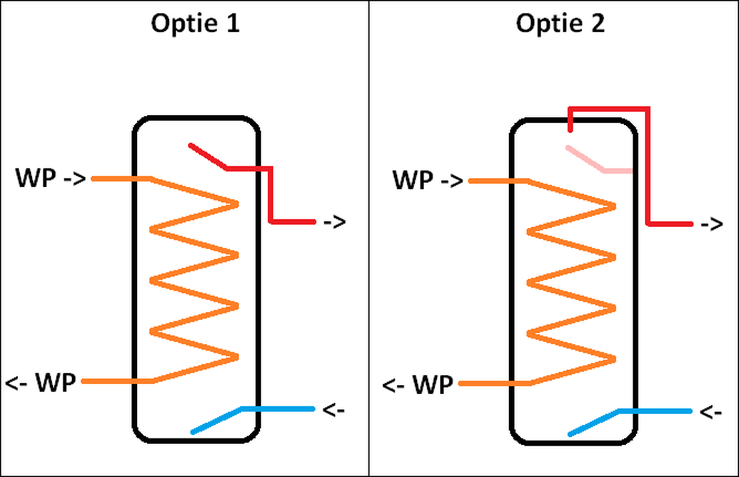

Heren, even jullie mening. Ik ga binnenkort een 300 liter SWW vat toevoegen aan mijn installatie.
Nu zit ik alleen even met de aansluitingen. Er zit een koudwater inlaat in en een warmwater uitlaat. Echter zit er in de top ook nog een aansluiten. Welke te gebruiken?
Dus onderstaande opties 1 of 2? 1 is volgens mij het meest gebruikelijk, maar hou je dan geen lucht boven in de boiler?
Afbeeldingslocatie: https://tweakers.net/i/ynVxfNeyAkbLnBbb5tV8JD6-Poc=/full-fit-in/4000x4000/filters:no_upscale():fill(white):strip_exif()/f/image/KOt5qaIIJ8c0WdvNFkXhIIuO.png?f=user_large
  • AUijtdehaag
  • Grolsch
  • Laatst online: 22-08 07:11
Exigence schreef op woensdag 6 januari 2021 @ 15:45:
Ik ga voor 2, zo hoog (warm) mogelijk weghalen dat warme water, dan heb je de meeste boilerinhoud.
Zo zit het bij mij ook.
En er blijft echt geen lucht zitten in de boiler met 6 tot 8 bar druk >:)
[ Voor 4% gewijzigd door Grolsch op 06-01-2021 16:13 ]

Grolsch schreef op woensdag 6 januari 2021 @ 16:12:
Waarom blijft er in optie 2 geen lucht zitten? De volume van het gas zal wat comprimeren door de druk maar de luchtbel zal niet verdwijnen. Dat kan gewoon niet.

Adriaan71 schreef op woensdag 6 januari 2021 @ 16:21:
Nu je het zegt, als hij niet ontlucht wordt zal daar inderdaad lucht kunnen blijven hangen als je niet ontlucht 8)7
Maar dan nog, zou ik nog steeds voor optie 2 gaan >:)
Ik 'denk' dat voor de water aansluitingen je versie 1 moet gebruiken, want ik verwacht dat de top aansluiting voor een magnesium anode is, als je een stalen vat hebt dat geëmailleerd is.
En ik ben het ook niet helemaal eens met @Grolsch betreffende de lucht: er blijft dan wel degelijk wat lucht in zitten, al wordt dat samengeperst door de waterdruk, maar dat is geen probleem, want dat lost vrij snel wel weer op.
Overigens, in dit verband: ik heb die bovenste aansluiting van mijn Buffer vat wel voorzien van een ontluchter, gewoon omdat ik dat handiger vind, want je wilt zo snel mogelijk alle lucht uit je verwarmingscircuit verwijderd hebben; voor SWW is dat overigens geen probleem, het helpt zelfs een beetje om waterslag te voorkomen.
disclaimer: als je een RVS tank hebt, dan heb je dus ook geen offeranode nodig...

Grolsch schreef op woensdag 6 januari 2021 @ 16:43:
Maar dan nog, zou ik nog steeds voor optie 1 gaan >:)
Je ging eerder voor optie 2.... :?

Naalroc schreef op woensdag 6 januari 2021 @ 16:47:
Te veel @Grolsch gedronken alweer vermoedelijk.
Ik heb een DJG vat, die heeft alleen maar optie 1.
Die steekt dusdanig ver naar boven dat het verschil met optie 2 verwaarloosbaar is vermoed ik.
Optie 2 zal toch zeker ook door gestoken worden?, dat zal niet glad met de huid zitten vermoed ik.
Dat bedoel ik ook, aangepast, ik ben niet helemaal scherp vandaag :+ 8)
Ik was er vanuit gegaan dat het een RVS boiler was, maar als het een stalen boiler is dan zou het inderdaad ook nog de aansluiting voor de anode kunnen zijn :?
Wat zegt de documentatie erover @Exigence ?

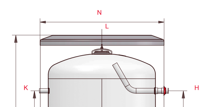

  • Sunri5e
  • Laatst online: 14:24
BarryH schreef op woensdag 6 januari 2021 @ 16:31:
@Sunri5e klinkt haalbaar. Komt er ook nog verwarming in de nieuwe vloer? of blijf je de radiatoren gebruiken?
Overal komt vloerverwarming.
  • Robindd
  • Laatst online: 22-08 23:51
Robindd schreef op woensdag 6 januari 2021 @ 16:49:
Afbeeldingslocatie: https://tweakers.net/i/jMsnabAU4kA3QJuzsPfrP8d2dPc=/800x/filters:strip_exif()/f/image/ucDe0CT8k1GVr7sTU2GGY6Ya.png?f=fotoalbum_large
Nu ik wat in-zoom op mijn DJG boiler lijkt er zelf een ontluchting nippel op te zitten onder het deksel.
Weet @koevlaas2 dat wellicht?
PVOutput Youless - 9600Wp OZO+WNW | 38° | Goodwe GW6K-DT | Mitsubishi PUHZ-SW75YAA + ERSD-VM2D | Zonneplan Nexus | Gasloos
  • Exigence
  • Laatst online: 00:00
Exigence
dnkroz
Betreft een geëmailleerd stalen vat, dus met offeranode, maar:
@Naalroc @Grolsch Aansluiting voor de anode zit aan de zijkant, en is 1 1/4". Bovenste aansluiting staat verder niet aangeduid is 1 1/2".
Wanneer ik de bovenste aansluiting niet ga gebruiken was ik van plan daar een beluchter in te zetten om vacuumtrekken bij eventueel leeg laten lopen te voorkomen. Meningen over?
@Naalroc Op mijn buffervat heb ik inderdaad aan de bovenzijde de ontluchter gezet, werkt perfect. Maar een ontluchter in een SWW vat is niet de bedoeling natuurlijk :P
Volgens mij zijn veel vaten volgens optie 1 gebouwd en ook zo aangesloten (zie ook het DJG vat hierboven dus) en is enige luchtophoping dus normaal :?
Qua nuttige inhoud van de boiler maakt het weinig uit, de buis van optie 1 steekt bijna tot boven, net zoals het detail van het DJG vat hierboven.
[ Voor 9% gewijzigd door Exigence op 06-01-2021 16:57 ]

Zou je geen eerdere roestvorming krijgen door het beetje lucht wat er in de boiler blijft zitten. Gezien je een overgang hebt van water naar lucht.
Ik zou persoonlijk gewoon optie 1 nemen en een ontluchting pot boven ik de boiler zetten. Zo ben je zeker goed bezig.
  • Naalroc
  • Laatst online: 21-08 23:35
Exigence schreef op woensdag 6 januari 2021 @ 16:57:
Weet je dat echt zeker?
En komt die anode dan niet tegen de spiraal? En dan moet dat vat nog wel de ruimte houden aan de kant waar hij er uit moet, lijkt me lastig
Er kan sowieso maar een hele korte in vanaf de zijkant (Plaatje er van?), meestal zijn die dingen wel 50 cm of veel meer.
11/2" Aansluiting ie externe verwarmingsspiraal
Aftapper plaatsen op afsluiter koud water voor dat hij de boiler in gaat na je terugslagklep. Dan kan je aftappen met lucht geven op de warmwater. Zo loopt de boiler leeg
Wat is het probleem om een ontluchter te plaatsen op je boiler lucht vrij te krijgen

Naalroc schreef op woensdag 6 januari 2021 @ 17:05:
Ja, weet ik zeker. Zie onderstaande afbeelding (A=anode-aansluiting). Anode is 410 mm lang.
Een anode in de bovenkant is bij mij onmogelijk ivm hoogte op de opstelplaats.
Afbeeldingslocatie: https://tweakers.net/i/Ioz1Bmr0asE92ll7M7UTyY-Uy_U=/full-fit-in/4000x4000/filters:no_upscale():fill(white):strip_exif()/f/image/0m4IeVXYHi1exMiZOsqtq0jh.png?f=user_large
Adriaan71 schreef op woensdag 6 januari 2021 @ 17:06:
Bij dit vat is het de bedoeling dat de verwarmingsspiraal onderin op de flens wordt aangesloten. Vind in het topje ook een rare positie voor de verwarmingsspiriaal, alhoewel 1 1/2" dit wel suggereert.
Er mag geen afsluiter na de terugslagklep/inlaatcombinatie ;) Vond een beluchter wel een sjieke fool-proof oplossing, maar wordt kennelijk weinig toegepast :?
En qua ontluchters in SWW installaties.... ik dacht dat dat niet toegestaan was? Maar geen idee waar ik dat vandaan heb hoor :)
Misschien dat ik bovenin maar een aftapkraantje zet, dan kan ik hem daarmee ontluchten, maar ook open zetten wanneer ik de installatie leeg laat lopen.

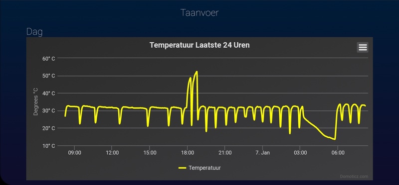

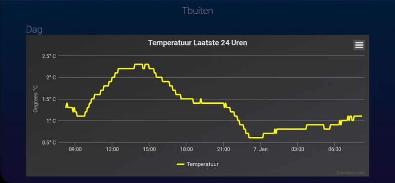

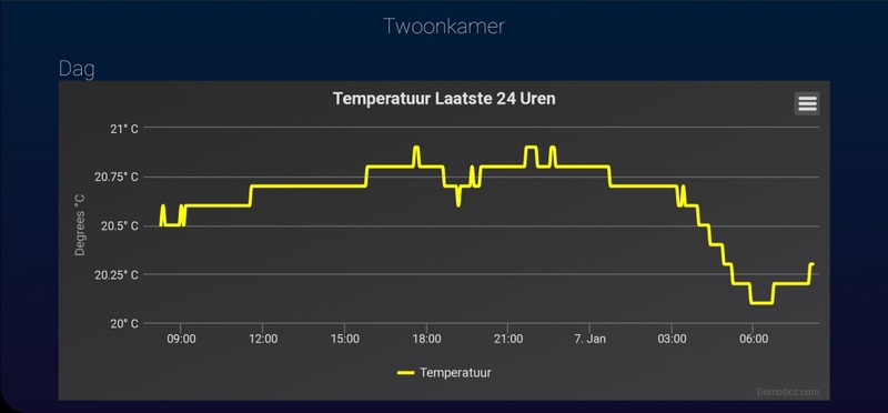

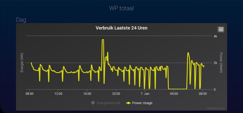

WP gaat hier soms (voor mij) onverklaarbaar uit/aan. Gebeurt 1x in zoveel dagen, niet op vast tijdstip. Volgens mij geven nog binnen- noch buitentemperatuur aanleiding. Ook geen SWW runop dat tijdstip, die de CV functie onderbreekt gaat gewoon even helemaal in idle modus.Vannacht ging WP bijv om 3.30u 'uit' en om 5.45u weer aan. WP maakt dan inhaalslag, net als wanneer nachtverlaging zou worden toegepast (hetgeen niet het geval is;)).
Betreft Loria6010, staat op 85% WAR, Tset op HCTM staat op continu 20,5 (dus geen nachtverlaging storingsmeldingen. WP draait met dit weer wel 24/7 op deellast, met de nodige defrosts.
Eén van jullie idee wat dit kan veroorzaken? Mss een of andere default beveiliging om te lang 24/7 draaien te voorkomen?

overwinteraar schreef op donderdag 7 januari 2021 @ 10:09:
Defrost?

Daar lijkt het me wel een lange defrost voor....
Heb net in de grafana data van afgelopen week gekeken van de Loria6008 maar kan dit gedrag niet terug vinden......

stuffer schreef op donderdag 7 januari 2021 @ 11:00:
Is wss een defrost. De patronen lijken er zeer sterk op.
Daarnaast; Domoticz is prut voor grafieken voor een WP.
De Data is per 5 min en wordt gemiddeld.
Een defrost bij een ELGA duurt 6 minuten
[ Voor 6% gewijzigd door Daannn1987 op 07-01-2021 11:05 ]

Robindd schreef op woensdag 6 januari 2021 @ 16:53:
Afbeeldingslocatie: https://tweakers.net/i/jtWJhefTD92BG-xWy3r4VR17j6Y=/full-fit-in/4000x4000/filters:no_upscale():fill(white):strip_exif()/f/image/ucDe0CT8k1GVr7sTU2GGY6Ya.png?f=user_large
Dit is een ovaal deksel van 80x95mm , een inspectie luik.
Op mijn WPS 300 niet zichtbaar/toegankelijk. Zit denk ik onder isolatie.
DE DJG site is er niet duidelijker op geworden, alleen nog downloads:

Daannn1987 schreef op donderdag 7 januari 2021 @ 11:03:
Een defrost van 3uur snachts tot 6 in de ochtend? Ik neem aan dat @overwinteraar op die uit periode doelt. De rest van de spikes richting nul zijn defrosts ja.. In Domoticz inderdaad slecht af te lezen door de 5 minuten interval. Maar die lange uit periode waar het volgens mij om gaat hier is geen defrost.. Wat het wel is kan ik helaas ook niet verzinnen.
edit: Gebeurt het na een zelfde hoeveelheid compressor stops? Wellicht is er een rustperiode voor de compressor ingebouwd ergens als hij erg veel defrosts achter elkaar heeft gehad? Of eventueel een oververhittings beveiliging van het een of andere component?
@sjimmie en @Daannn1987 Dit lijkt me echt geen defrost, dat zijn de 'zaagtanden' in de grafiek. De WP gaat hier simpelweg bijna 2,5 uur uit, dat is veel te lang voor defrost zoals @stuffer al schreef.
Lijkt er meer op soort beveiliging of dat WP geen warmtevraag signaleert. Dat laatste zou met hysterese van HCTM kunnen samenhangen (15% RAR deel), ware het niet dat ie rest van de dag anders reageert, namelijk continu verwarmt. :?
Loria 6010 met HCTM | 300l SWW zonneboiler | 27 kWp PV | gasloos

Japie.G schreef op donderdag 7 januari 2021 @ 11:30:
Doel idd op die lange periode van stilstand. En idd zo'n beveiliging als optie; nog geen logica in kunnen vinden, bijv na x aantal defrosts of x aantal draaiuren.

overwinteraar schreef op donderdag 7 januari 2021 @ 11:53:
Oh excuus .. ik moet wat beter lezen :+
Inderdaad zaagtanden zijn defrosts maar 2,5 uur uit geen idee.
Mijn ELGA Icm honeywell touch gaat ook wel eens een uur uit terwijl er totaal geen reden toe is (heel vervelend als hij al op z'n tenen loopt om de hut warm te houden).
Nu moet ik zeggen sinds ik een hogere flow heb, dit niet meer heb gezien.
Je laatste plaatje geeft het antwoord. De kamer is gedurende langere tijd boven setpoint, dus de WP+kamerthermostaat beslist dat de WP wel even uit kan.
Iets voor 6 uur is de kamertemperatuur te ver gezakt en gaat de WP weer aan.
Lijkt me dus een combinatie van het regelgedrag van de WP (xx graadminuten overshoot) en de thermostaat hysterese?
Een iets sterkere compensatie voor de ruimtetemperatuur (30% of 40%) zou dit mogelijk kunnen voorkomen. Of de helling van de stooklijn iets omlaag, maar dat geeft een te groot effect verwacht ik.

Chris_82 schreef op donderdag 7 januari 2021 @ 13:10:
Dank (y), dat is idd ook een optie. Afgelopen tijd de RAR juist laten zakken om meer stabiliteit en comfort te krijgen. Bij hoger RAR% trad dit effect van spontaan uit gaan trouwens ook op.
Helling nu op 0,5 / +2,0, RAR maar es op 25 of 30% testen. Ik ga nog maar es wat proberen... Helemaal perfect wordt t toch niet... ;)

Om wat meer afgifte boven te krijgen met mijn radiatoren en lage temperaturen had ik gisteren in 2 kamers speedcomfort ventilatoren onder de radiatoren gezet, maar met een ta van max 33oC tijdens low-load mode van de CV ketel lijkt dat niet zo heel veel te doen. (Subjectieve observatie, geen objectieve meting)
Vandaag mijn totale afgifte capaciteit verlaagd door de flow door de radiatoren beneden wat te knijpen, en inderdaad de ta ging zo'n 3oC omhoog en boven voelt het alsof er nu meer warmte van de radiatoren komt met de speedcomforts aan, eens kijken of de ruimte temperatuur daar nu ook langzaam gaat oplopen en wat de ruimte temperatuur doet als het nog wat kouder wordt buiten.
Ben toch bang dat ik boven de T22 radiatoren zal moeten vervangen voor grotere T33 als ik een WP ga nemen.

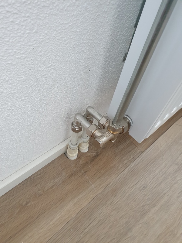

PentaClover schreef op donderdag 7 januari 2021 @ 20:40:
Daar heb ik ook wel eens naar zitten kijken, maar als je een grotere radiator neemt dan komt de aansluiting toch ook verder van de muur af?
Ik heb nu van die flexibele leidingen die uit de betonvloer komen middels een vloerbocht.
Afbeeldingslocatie: https://cdn.myonlinestore.eu/93f33c5c-6be1-11e9-a722-44a8421b9960/image/cache/full/455ece56b931c2979c0e89dce77ec8f7eca74d4d.jpg
Zijn er speciale adapters om toch meer afstand te creëren tussen muur en pijpjes zodat er een zwaardere radiator kan worden geplaatst?

Wolly schreef op donderdag 7 januari 2021 @ 21:50:
Ik ben op de bovenverdieping van t11 naar t22 gegaan. Heb het zo opgelost:
Ik heb nu allemaal T22 radiatoren hangen, de T33 heeft de aansluiting op de zelfde afstand van de muur zitten:
Afbeeldingslocatie: https://tweakers.net/i/4SeerRsd5QzSTxHs0dd3989Og2M=/full-fit-in/4000x4000/filters:no_upscale():fill(white):strip_exif()/f/image/DUmQQ7ZDeWAbcGBCaZjFS7Jp.png?f=user_large
En dat is maar goed ook, want ik heb geen flexibele buizen maar gelast dikwandig staal, dat is niet zo flexibel.

PentaClover schreef op vrijdag 8 januari 2021 @ 09:59:
Daar heb je ook kunststof ringen voor die je kan knellen met knel koppelingen.
https://www.cv-compleet.n...UKYZqqlPy7XhoCOn8QAvD_BwE
Soms zit de leidingen ook te dicht tegen de muur dat je geen draad kan snijden en dan werkt dat perfect.
