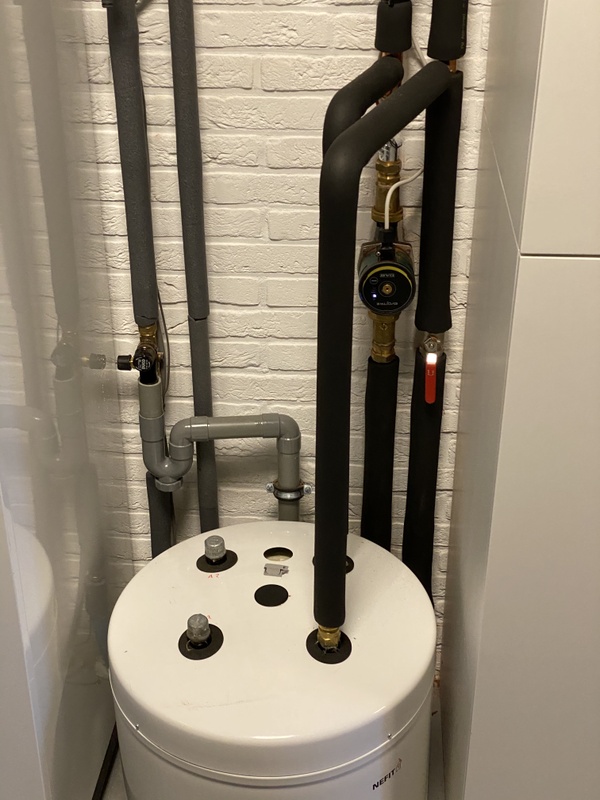

Die buitenunit oogt inderdaad mooi. Geluidsspecs zijn best wel impressive! Waarom zit dat buffervaatje er daar binnen? Lijkt in serie aangesloten te zijn? Heb je een naregeling en gebruik je dit buffertje als behoud van minimaal systeemvolume bij dichtlopende groepen?
Zoals ik het zie is dit vaatje aangesloten als hydraulische ontkoppeling, de koudwater aansluitingen zitten aan de achterkant, onderin.
Volgens mij zie ik ook een secundaire pomp vlak boven het buffervaatje :?
[edit]
Nu ik er beter naar kijk begin ik me af te vragen hoe het aangesloten is 8)
Er is maar 1 iemand die hier antwoord op kan geven :P

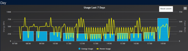

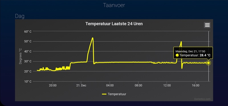

Een groot nadeel van traditionele vloerverwarming vind ik de traagheid. Ik zou daarom de voorkeur hebben voor droogbouw bij mijn woning, ooit.
Snel aanwarmen kan best met een 5 kW warmtepomp. In 10 minuten zit ik op 40°C en in 23 minuten op de 55°C. Radiatoren. Met een 12 kW warmtepomp gaat dit nog sneller. Je moet dus zorgen voor zo min mogelijk buffer in je vloer als je snel wilt kunnen veranderen van ruimtetemperatuur.
Afbeeldingslocatie: https://tweakers.net/i/3ybKBXhRWpknHs322fEKm_MTEhw=/800x/filters:strip_exif()/f/image/UYLk6zfhlwVBxXPDBpGaneZ8.png?f=fotoalbum_large
Droogbouw lijkt me veel sneller dan natbouw, maar cijfers heb ik niet.
[ Voor 7% gewijzigd door Dre op 20-12-2020 09:35 ]

Japie.G schreef op zondag 20 december 2020 @ 07:18:
Dank voor jullie reacties! Toen ik zei: ik wil geen herrie (met de buren) heeft de installateur dat heel serieus genomen gezien deze buitenunit :P Geluidspecs zijn idd fraai!
Buffervat zit er omdat ik graag wilde koelen en er een naregeling in dit huis is geplaatst voor gebruik met de vorige ketel (Home EVO). De installateur gaf aan dat het dan geen overbodige luxe is.
In de praktijk heb ik via de Home EVO overigens alle kleppen opengezet. De systemen communiceren namelijk niet met elkaar (niet goed compatibel?) en ik wil niet dat de WP gestoord wordt in zijn optimale functioneren door de naregeling. Dus voor alsnog gebruik ik de Home EVO alleen nog maar om te zien hoe warm het in elke kamer is.
Er is idd een secundaire pomp aangesloten vlak onder het buffervat. Staat rustig te draaien. Is dat niet goed?
Afbeeldingslocatie: https://tweakers.net/i/KYASdax2DEY1k0WZGHsKGyQSHoU=/x800/filters:strip_icc():strip_exif()/f/image/kYt9ZghnzcyYJaJj48RF3Uel.jpg?f=fotoalbum_large
[ Voor 17% gewijzigd door jaimivanessen op 20-12-2020 10:06 ]

jaimivanessen schreef op zondag 20 december 2020 @ 09:28:
Het is mij nu nog niet duidelijk hoe je buffervat is aangesloten.
Je hebt een secundaire pomp, en het lijkt mij methode C
Afbeeldingslocatie: https://warmtepomp-weetjes.nl/media/buffer/warmtepomp_buffer_voorbeeld_c_de_juiste_manier.jpg
Ik ben zelf meer voorstander van methode A
Afbeeldingslocatie: https://warmtepomp-weetjes.nl/media/buffer/warmtepomp_buffer_voorbeeld_a.jpg

jaimivanessen schreef op zondag 20 december 2020 @ 00:02:
Ha allen, sinds ruim een maandje verwarm ik mijn nieuwe huis (2020) met een lucht water warmtepomp. Ik moest en zou van de projectbouwer nog een cv-ketel nemen, maar had al vanaf het eerste moment bedacht dat de Intergas-ketel al snel na de oplevering van dit huis bij iemand anders een tweede leven zou krijgen.
Maar wat is er dan voor in de plaats gekomen? Een mooie Bosch Compress 7400i 7kw met Nefit Enviline Tower. Gekozen voor deze buitenunit omdat er in de buurt wat gedonder is rondom een lawaaiige warmtepomp. En een ding kun je van deze Bosch Compress niet zeggen en dat is dat 'ie veel herrie maakt. Het ding is muisstil. Op dit moment een COP van 4,3. En in +-5 weken tijd heeft 'ie 80 start/stops gemaakt (874 bedrijfsuren).
Benieuwd naar jullie ervaringen en of bovenstaande twee gegevens (de COP en de start/stops) een beetje in orde zijn.
[Afbeelding][Afbeelding]
Mooi setup.. Hoeveel KwH verbruikt deze momenteel per dag?

  • xoror
@Grolsch Bij mij lijkt het anders geinstalleerd.
Members only:
Ik zie de pomp direct water doorsturen naar de verdelers boven en beneden. Ik begrijp alleen niet helemaal de plaatsing van mij buffer vat. Zoals het nu is opgesteld vangt ie alleen retour water op ? Het lijkt niet goed geinstalleerd het buffervat ?? Daar wordt nooit warm water heen gestuurd?
- De rode lijnen weet ik vrij zeker, die worden ook warm. De rode lijn naar garage verdeler loopt achter de boiler langs
- De blauwe lijnen weet ik ook vrij zeker.
- De groene snap ik niet.
Maar misschien is dit de opstelling die @koevlaas2 melde, een buffer vat in de retour?
[ Voor 9% gewijzigd door xoror op 20-12-2020 17:29 ]

  • reneeke1970
  • Laatst online: 10:00
reneeke1970
xoror schreef op zondag 20 december 2020 @ 16:41:
***members only***
Lijkt wel in serie te staan, dat zou wel heel dom zijn.
Denk dat je foto vanuit andere hoek moet maken, en dan de focus op het pomp gebied.
1 PVoutput . Dongen NB

De aannemer die mijn woning bouwde wilde mijn dit jaar opgeleverde woning ook nog perse aan het gas hebben. Zelf had ik hele andere gedachten en na 3 keer nee gehoord te hebben; de druk qua argumentatie wat verder opgevoerd. Uiteindelijk de woning zonder gas en schaampanelen opgeleverd gekregen en na oplevering meteen een Eria Tower warmtepomp erin en 30 zonnepanelen het dak op.
Als de aannemer niet wil, dan zelf maar het heft in eigen handen nemen. Heb je netjes gedaan! ;) Ik heb helaas nog ‘slechts’ 6 zonnepanelen. Worden er gauw meer, nog genoeg plek op de carport en garage.
En thanks! Ben zelf ook blij met deze combinatie en hoop dat het geluid ook tijdens de zomer (in koelbedrijf) aangenaam blijft. ;-)
Voor wat het stroomverbruik betreft heb ik de totalen voor je (13 november - 20 december):
Verbruikte energie: 439kWh
Afgegeven energie: 1914kWh
  • xoror
@reneeke1970
Ik heb nu even geen betere foto, maar ik verwacht vanuit de aanvoer een leiding naar het buffervat.
En die is er niet :/
Members only:
Mitsubishi Warmtepomp Uitlezen / Besturen | Optimaliseren

  • reneeke1970
reneeke1970
xoror schreef op zondag 20 december 2020 @ 17:09:
@reneeke1970
***members only***
Dan lopen alleen de retour leidingen erdoor, staat dan in serie, heeft alleen als doel om water inhoud te vergroten. Een zinloze actie met een flinke SMAK geld weg gegooid.
Maar nu staan er toch twee waterpompen achter elkaar of ben ik gek?
  • xoror
reneeke1970 schreef op zondag 20 december 2020 @ 17:32:
Ik begrijp het ook niet meer, ik heb naregeling en zou dus verwachten dat er een aanvoer naar het buffervat gaat. Ze zijn nu ook lekker op vakantie dus kan pas ook 2 weken informeren :(.
In de hydrobox zit volgens mij ingebouwde pomp?, dan staan er 2 achter elkaar...

[img]

Afbeeldingslocatie: https://warmtepomp-tips.nl/media/buffer/buffervat_bij_warmtepomp_beste.png
Lijkt dat ik B heb, terwijl ik C verwacht. Maar gezien de kleine buffervat zal B wel kloppen, hmm.

Even voor zekerheid, dat witte ding is toch expansie?
  • xoror
reneeke1970 schreef op zondag 20 december 2020 @ 17:49:
Nee dat is 40L buffervat(tje), expansie zit boven bij het plafond op de retour leiding (niet op foto).
Maar als ik het schema bekijk heb ik B, zo is ie precies gemaakt zo te zien. Misschien wel zo logisch omdat ik vrij veel vv opp heb

  • kjast
  • Laatst online: 02-12-2021
Afbeeldingslocatie: https://tweakers.net/i/HfzfDNSJDHbFrEdoyg1-y7FMEN8=/800x/filters:strip_exif()/f/image/IkyURjDIhTrKOYYgT9WhT4zF.png?f=fotoalbum_large
Wat zou dit onrustige gedrag kunnen verklaren? Het zijn geen defrosts denk ik (buitentemperatuur 8 graden). Een warmtepomp die op minimaal vermogen draait, afslaat en vervolgens weer op druk moet komen?
edit: er zit precies 1 uur en 1:05 uur tussen.
[ Voor 4% gewijzigd door kjast op 21-12-2020 09:39 ]

kjast schreef op maandag 21 december 2020 @ 09:39:
Lijkt wel wat op mijn situatie ook. Maar de info die je geeft is wel heel summier?

Robindd schreef op maandag 21 december 2020 @ 10:28:
Hier idem, alleen overdag met hogere frequentie aan/uit, avond/ochtend/nacht continu aan.
Mijn beeld: WP kan vermogen niet kwijt, Ta bereikt Tset (hier WAR regeling, kan ook via thermostaat zijn), slaat af, Ta koelt af en WP slaat weer aan als Ta (of gemiddelde Ta en Tr) voldoende is afgekoeld.
Bij mijn Loria 6010 heb ik nog geen setting kunnen vinden die de stilstand-/wachttijd beïnvloedt, kan dus niet instellen dat de WP pas na 1 uur weer aan mag slaan. Dat resulteert in 4 tot 5 stops per uur. Speelt alleen bij dagen zoals afgelopen week, waar Tb overdag boven graad of 8 uitkomt. Probeer nu even WAR met zo vlak mogelijke stooklijn (27@Tb20 / 31@Tb-20) met pompsnelheid 2 (ca 20 l/m). Andere varianten van afgelopen dagen boden geen soelaas.
(Ervarings)deskundigen (al dan niet Loria gebruikers) hier (@Chris_82 @wervisser @koevlaas2 @Grolsch ...?) nog tips om 24/7 vlak/continu te stoken, zonder starts/stops alsTb boven graad of 8 komt? Of is dit gewoon een kwestie van bij neerleggen in deze setting? :P
@Grolsch je mag me ook aan TS toevoegen als je wilt: Loria 6010, 300l SWW met 2 solar vlakke plaat collectoren. Verwarming via mix van vv, Jaga's en 2 gewone radiatoren.
Loria 6010 met HCTM | 300l SWW zonneboiler | 27 kWp PV | gasloos

Over start-stops gesproken bij 100% WAR.... O-)
Afbeeldingslocatie: https://tweakers.net/i/z7mMbsHrIhoGrmKqYWtbyV5qRD8=/800x/filters:strip_exif()/f/image/Y9sLyV4A7X488p83ndjjCxxK.png?f=fotoalbum_large
  • MarFan
  • Laatst online: 16-11 14:22
Zoveel start/stop jij in een uur heb, heb ik er per dag...
Nu is jou verbruik wel (veel) lager over de dag.. dus mbt $$$ win jij ruim

@wervisser is dit overzicht van vandaag?
Dat soort spikes had ik idd ook, alleen overdag. Op uitdraai van laatste 24 uur zie je nog net restant van gisteren. Met laatste instellingen van gisteravond lukt het nu om in een constante run te blijven. Vandaag geen start/stops gehad. Tb tikte maar net 8 graden aan vandaag, dus eerst komende dagen nog even monitoren als Tb richting 12 graden gaat. ;)
Afbeeldingslocatie: https://tweakers.net/i/DIgsQQk01F3y27Qf6m9Udx74nv0=/800x/filters:strip_icc():strip_exif()/f/image/0O9Q8iUlmuYFlckhglrGi2ed.jpg?f=fotoalbum_large
Afbeeldingslocatie: https://tweakers.net/i/TeCxYqUThU1OrzufFfqVngfJKh4=/800x/filters:strip_icc():strip_exif()/f/image/dqWKXWGC63VKHw4V68vVImJ5.jpg?f=fotoalbum_large

Ja, 't is wel de moeite inderdaad. Heb weer wat instellingen gewijzigd en dit is het resultaat. Daarentegen heb ik momenteel voor de eerste keer (sinds 2017-2018) het hele huis op temperatuur.
overwinteraar schreef op maandag 21 december 2020 @ 17:58:
Jup, van vandaag inderdaad. Maar dit heb ik de laatste dagen ook, maar dit valt niet te zien wanneer ik op meerdere dagen inzoom.

wervisser schreef op maandag 21 december 2020 @ 19:23:
Was even nieuwsgierig omdat vandaag Tb rond 8 graden bleef steken. Dan zou ik obv m'n eigen ervaring / instellingen niet zoveel gependel verwachten. But then again... elk huis is anders ;) 8)
