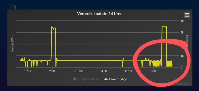

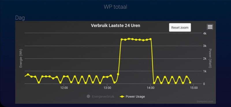

robeeert schreef op dinsdag 24 november 2020 @ 08:51:
Hallo allemaal,
Ik lees al een tijdje mee op zoek om te zoeken naar een oplossing voor mijn situatie en ‘problemen(?)’ met mijn warmtepomp.[...]
https://imgur.com/68ScGf3
https://imgur.com/U5TcMMi
Bij het verwarming van de woning in de winter gebruikte de pomp veelvuldig langere tijd meer dan 2 kW aan elektra. Daarnaast ging de buitenunit meerdere malen per dag in defrost modus, ook als het bijvoorbeeld 10 graden is buiten.
[...] Heeft dit mogelijk te maken met het feit dat deze buitenunit in de schoorsteen verwerkt zit en daardoor niet goed de lucht kan wegblazen?
Hierbij nog wat aanvullende info.
Vorige week heb ik op een avond tijdens de defrost-dagen middels een simpele proef (dun latje met een wollen draad) de uitstroom van de lucht "bekeken". Als de verdamper eenmaal begint te bevriezen, krijgt de ventilator steeds minder lucht van achteren, dus die wordt overal vandaan gezogen, ook van voren langs de dikke as. Hoe dan ook, de koude uitgestoten lucht wordt steeds meer van de as afgebogen naar boven, opzij en naar beneden.
Mijns inziens verergert dit het probleem omdat er meer koude lucht in de omkasting blijft circuleren.
Zodra het weer kouder wordt zal ik proberen om er overdag wat foto's van te maken.
Heb je ondertussen al iets vernomen?

  • robeeert
  • Laatst online: 17-11 11:48
Remco45 schreef op donderdag 17 december 2020 @ 22:05:
Nuttige info @Remco45! Dank voor je tijd en benieuwd naar de foto's.. :)
De verdamper ziet er momenteel (vanwege het vochtige weer) vrijwel altijd iets witachtig uit vanwege het bevriezen. Ook gisteren overdag toch weer een aantal defrosts gehad, terwijl de buitentemperatuur hier rond de 9 graden lag op dat moment. Maar dat is ook niet zo gek als ik jouw post lees, omdat er steeds meer afgekoelde lucht wordt aangetrokken. Ik had het eerder al aangemerkt als een vicieuze cirkel en jouw onderzoek bevestigd dat dus volledig.
Aanvulling: nadat ik net op versturen heb geklikt, is zojuist de WP weer een defrost gestart. Hij was sinds 8u gestart met verwarmen op vaste Ta van 27. Ik vraag dus niet heel veel van de WP momenteel, maar toch bij een buiten temperatuur van 8,8 momenteel start een defrost.
Ik ben wel iets verder na wat heen en weer gemail met onder andere de importeur, de importeur vermoedt ook dat het komt door de kap Maar hij kan niets voor mij betekenen, ik zal in overleg moeten treden met de installateur. Dus dat ga ik nu doen. Ben benieuwd of ze direct thuis gaan geven of dat ik nog andere stappen moet ondernemen, eerder leken ze het probleem niet te (h)erkennen. Mocht ik verder komen, dan zal ik nog een terugkoppeling geven. Mogelijk dat anderen daar in de toekomst iets aan hebben.
[ Voor 6% gewijzigd door robeeert op 18-12-2020 08:31 . Reden: Aanvulling ]
Hier exact hetzelfde probleem. WP van Panasonic met defrosts door het aanzuigen van al gebruikte 'vieze' lucht. Ook hier in gesprek met de leverancier. Bij mij betreft het een Panasonic WP van DHPS. Ook in zo'n kooi.
Gelijk als ik de WP laat draaien schiet de Tbuiten met 7 graden naar beneden. Deze Tbuiten sensor zit ook in die box op het dak. Dat alleen geeft al aan dat de gebruikte lucht niet naar buiten kan. Ik heb een externe Tbuiten sensor gemonteerd, deze geeft nu wel de goede temperatuur aan, maar voorkomt het defrosten natuurlijk niet.
Vanochtend ook weer 3 defrosts met een Tbuiten van 6 graden....
Het is zo ongelooflijk dom ontwerp die kast eromheen. Had er dan een groot gat in gezaagd zodat de lucht weg kan (de leverancier dan).
Gelukkig heb ik al een hele lading grafiekjes als bewijslast. Laat ze maar komen met een oplossing.
Afbeeldingslocatie: https://tweakers.net/i/PmJGYI3ju9FlnCTpVJTVRLlhoVg=/800x/filters:strip_exif()/f/image/4EzKycH6VTYif6OYzUj5EVv4.png?f=fotoalbum_large
[ Voor 10% gewijzigd door Mortel op 18-12-2020 12:01 ]

Afbeeldingslocatie: https://tweakers.net/i/7OZMBePvSV_CaGcxQwhWKQwCEh8=/x800/filters:strip_icc():strip_exif()/f/image/2LQkQvVSZX3LaUWuaeeZoeHS.jpg?f=fotoalbum_large

Ik ben wel benieuwd of je opbrengst flink inzakt als je je potmeter bij Tb 5°C activeert en doet alsof het +12°C is. Als je de compressor dan op 20Hz laat draaien verwacht ik dat de opbrengst instabiel wordt. Zou leuk zijn als je dat eens kunt testen.
  • Grolsch
  • Laatst online: 22:43
Grolsch
doek55 schreef op vrijdag 18 december 2020 @ 13:04:
Dat test ik dagelijks, hoezo zou dat de opbrengst instabiel maken? Wat wil je zien?
PVOUPUT - 13.400WP - Twente
  • doek55
  • Laatst online: 23:33
Grolsch schreef op vrijdag 18 december 2020 @ 13:36:
Dan heeft jouw unit er dus geen last van. Dan zou ik er bij mij eens een potmeter tussen moeten zetten om te testen. Wellicht dat het wegvallen van opbrengst een andere oorzaak heeft.
  • Grolsch
Grolsch
doek55 schreef op vrijdag 18 december 2020 @ 13:50:
Sorry, maar ik volg je echt niet.
Wat bedoel je precies met "wegvallen van opbrengst" :? En wat zou de buitentemperatuur en frequentie daar mee te maken hebben?
  • doek55
Grolsch schreef op vrijdag 18 december 2020 @ 14:06:
Bij de SW75YAA lijkt het erop dat de warmteproductie soms weg valt als de compressor weinig toeren (Hz) maakt bij een lage buitentemperatuur. De Mitsubishi corrigeert dan tijdelijk het minimum toerental om dit te voorkomen.
  • Grolsch
Grolsch
doek55 schreef op vrijdag 18 december 2020 @ 14:13:
Op basis van welke gegevens trek jij deze conclussie :?
Als je dat adhv metingen van de Mitsu denkt, moet je ook rekening houden met de onnauwkeurige sensoren van de Mitsu.
Deze meten slechts op 0,5 graad nauwkeurig, bij een hoge flow kan dit een erg vertekend beeld geven.
Bijvoorbeeld, Ta = in werkelijkheid 30,3, Tr is in werkelijkheid 27,7, dT = dus 2,6, bij een flow van 26 ltr/minuut is thermisch 4,732 Watt (in werkelijkheid).
De mitsu registreert Ta 30,5, Tr 27,5, dus dT = 3, bij een flow van 26 ltr/minuut is dit thermisch 5,46kWh
Kwartje kan ook net de andere kant opvallen
Ta = 30,2, Tr = 27,8, werkelijke dT = 2,4, thermisch vermogen = 4,368
Mitsu denkt Ta = 30, Tr = 28, dT = 2, thermisch vermogen = 3,64
Dit kan dus zo maar 20% afwijken, en je COP dus ook.

Het gaat dan om vermogen op de Kamstrup dat van 3,5kW naar 2kW terug valt kort na een kleine verlaging van het toerental. Dan toert ie snel de compressor op om te herstellen.
  • Grolsch
Grolsch
doek55 schreef op vrijdag 18 december 2020 @ 14:42:
Die ervaring heb ik dus niet, maar het is natuurlijk niet voor niets dat dit (bepaalde frequentie bij een bepaalde buitentemperatuur) vrij "hard" ingeprogrammeerd is in de regeling.
Hier bleef hij vrij lang rond de 20 ~ 22 Hz moduleren terwijl het buiten 7 graden was in werkelijkheid:

Grolsch schreef op vrijdag 18 december 2020 @ 14:47:
https://snapshot.raintank...T5AtXElWeXnPK3MAtAtNAXzdQ
Deze gezien @Grolsch ?
Daar zie je dit perfect.
Kakt ineens volledig in met meer dan 1kW thermisch. Lijkt alsof hij te snel regelt, maar de resultaten van optoeren pas 6-10minuten laten merkbaar zijn. Zo komt de dip ook pas enkele minuten later nadat er teruggezakt was.
Het kan goed zijn, dat je compressor te ver afkoelt. Dat is niet zo goed voor het ding. Zelf zou ik hem netjes zijn ding laten doen zoals de fabrikant bedoeld heeft.
Nibe F2120-12,VVM320, 4440Wp LG NeonR 1425Wp Solarwatt ZZO
  • Grolsch
Grolsch
Robindd schreef op vrijdag 18 december 2020 @ 15:11:
Inderdaad vreemd, ik herken dit niet. Als het te vaak voorkomt misschien Ta graadje omhoog :?
LangeFries schreef op vrijdag 18 december 2020 @ 19:39:
Zelf ben ik er niet zo bang zolang het maar een paar graden verschilt met de werkelijkheid, maar je moet inderdaad wel weten waar je mee bezig bent :P
En de WP laten denken dat het buiten +13 is terwijl het in werkelijkheid -13 is gaat problemen geven verwacht ik :)
[ Voor 32% gewijzigd door Grolsch op 19-12-2020 07:39 ]

Grolsch schreef op zaterdag 19 december 2020 @ 07:32:
Heb hem in Tb>5 even een graad omhoog gezet idd. Jammer dat die zo ver terug wil moduleren. Misschien ook eens pompstandje lager proberen. Dan wordt deltaT wat hoger en wil die misschien niet zo graag te diep terug zakken. Slechts een gedachten gang :)

Ben nog wat aan 't stoeien met WAR settings van Loria 6010 icm HCTM. Loopt prima bij 7 graden of lager. Daarboven toch pendelgedrag (5 starts per uur), zie plaatjes. Dat is weliswaar minder dan met oude settings (50% RAR) en binnenklomaat is stuk constanter en comfortabeler.
Desondanks wil ik proberen de WP constanter te laten draaien. Zonder dat 't binnen warmer wordt (zit nu rond 20,8 graden).
Stooklijn staat op 0,6 met verplaatsing -2,0 graden. Dat komt neer op ca Tb/Ta van 20/18; 15/22; 10/25; 5/27,5; 0/30; -5/32,5; -10/34,5; -15/36,5 en -20/38,5.
Ik vermoed dat WP op minimaal vermogen (max terug modulatie) te snel boven de ingestelde Ta uitkomt, even afslaat, afkoelt en weer opstart. Dat kan natuurlijk opgelost worden door Ta hoger in te stellen. Dat heeft dan weer een hogere Tbinnen tot gevolg, wat niet de bedoeling is. Tenzij ik gelijktijdig de pompsneleheid verlaag (dat ga ik dus ff proberen ;)). Iemand andere suggesties? (En ja, een raam open kan okk, maar da's ook weer jammer van de energie :o)
Afbeeldingslocatie: https://tweakers.net/i/FCrtVYzm5S9gvSKWW8XQi4dsbsI=/800x/filters:strip_icc():strip_exif()/f/image/Vo5eCTlRlKNufp8qIbgaWlFC.jpg?f=fotoalbum_large
Afbeeldingslocatie: https://tweakers.net/i/w4NK4vMV5I1RCCjO1pvSskIcb4A=/800x/filters:strip_icc():strip_exif()/f/image/QIwg9YxiLOMsFrVfUj7zVBns.jpg?f=fotoalbum_large

Ha allen, sinds ruim een maandje verwarm ik mijn nieuwe huis (2020) met een lucht water warmtepomp. Ik moest en zou van de projectbouwer nog een cv-ketel nemen, maar had al vanaf het eerste moment bedacht dat de Intergas-ketel al snel na de oplevering van dit huis bij iemand anders een tweede leven zou krijgen.
Maar wat is er dan voor in de plaats gekomen? Een mooie Bosch Compress 7400i 7kw met Nefit Enviline Tower. Gekozen voor deze buitenunit omdat er in de buurt wat gedonder is rondom een lawaaiige warmtepomp. En een ding kun je van deze Bosch Compress niet zeggen en dat is dat 'ie veel herrie maakt. Het ding is muisstil. Op dit moment een COP van 4,3. En in +-5 weken tijd heeft 'ie 80 start/stops gemaakt (874 bedrijfsuren).
Benieuwd naar jullie ervaringen en of bovenstaande twee gegevens (de COP en de start/stops) een beetje in orde zijn.
[Afbeelding][Afbeelding]
Lijken mij prima cijfers, 2 start/stops per dag is heel goed zelfs, en een COP van 4,3 is ook redelijk normaal, ligt aan de buitentemperatuur en Ta temperatuur.
Ziet er wel gelikt uit die buitenunit!
En ook binnen hebben ze de boel keurig aangesloten, echt een stukje vakmanschap _/-\o_
Die buitenunit oogt inderdaad mooi. Geluidsspecs zijn best wel impressive! Waarom zit dat buffervaatje er daar binnen? Lijkt in serie aangesloten te zijn? Heb je een naregeling en gebruik je dit buffertje als behoud van minimaal systeemvolume bij dichtlopende groepen?
