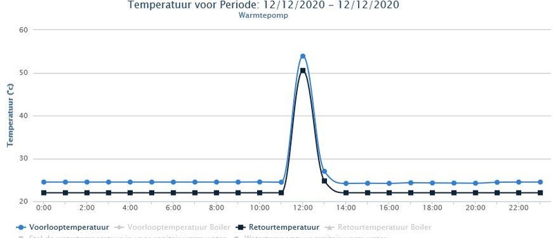

Logs in Melcloud zijn ook erg saai, dit is van vanochtend:
Afbeeldingslocatie: https://tweakers.net/i/sMjY-vKBO4YqTHO-CX7EtRmvHzU=/800x/filters:strip_icc():strip_exif()/f/image/1VF9lL8xu9S0Ibw9eT503v9U.jpg?f=fotoalbum_large
(Het op en neer gaan van de Tr komt door de idioot lage resolutie van 0.5 graden, met een fatsoenlijke resolutie van 0.1 of 0.01 graden zou de grafiek er een stuk rechter uit zien).

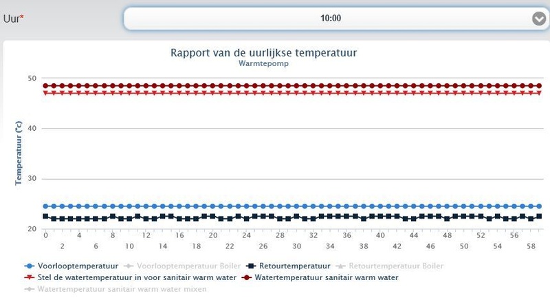

Wil je eens het systeem temperatuur rapport delen, want die lijn die je nu ziet is niet omdat hij op die temperatuur draait. Zie mijn screenshot, hij staat niet aan maar je krijgt toch dit te zien.
Tevens kun je de SWW lijn uitzetten dan zal de de lijn misschien ook strakker zijn

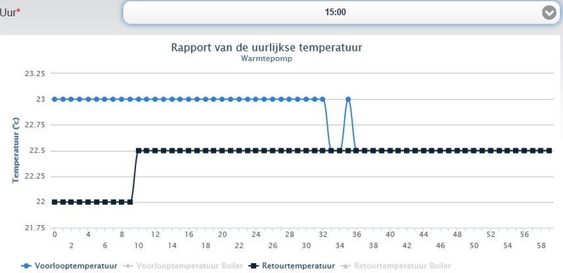

Ik begrijp je niet, om meerdere redenen:
1. Wat bedoel je met "want die lijn die je nu ziet is niet omdat hij op die temperatuur draait."
2. Bedoel je dit rapport? Daarin staat toch precies hetzelfde als in het rapport per minuut, alleen dan met steeds het uurgemiddelde? :?
Afbeeldingslocatie: https://tweakers.net/i/wxRibsWlQNNd_XsY3X_kT9ZQ_AI=/800x/filters:strip_icc():strip_exif()/f/image/drTY49HSiGiMKdvdEFV0HF71.jpg?f=fotoalbum_large
3. Als mijn systeem uit staat, liggen de lijnen Ta en Tr (uiteindelijk) precies op elkaar, zoals vanmiddag na half vier:
Afbeeldingslocatie: https://tweakers.net/i/szRrCCoW-PIMOqqB-XLcLAUowsg=/800x/filters:strip_icc():strip_exif()/f/image/U2WCEblAZ8vG92sUHAcJ9K6y.jpg?f=fotoalbum_large
Wel bedankt voor de tip trouwens over de schaal. Had niet gedacht dat die dynamisch zou worden aangepast als ik SWW uit zou zetten. Dan ziet de grafiek van vanochtend er zo uit:
Afbeeldingslocatie: https://tweakers.net/i/b0s9C5WXRFlrt72yss2IuEXQNek=/800x/filters:strip_icc():strip_exif()/f/image/2wDmA2X5iMjaP743TvBujhwB.jpg?f=fotoalbum_large
Delta T was dus zo'n 2.25K. Bij een flow van 19 lpm is dat een vermogen van precies 3 kW, wat weer aardig klopt met het databook (daarin staat 3.1 kW). Met een opgenomen vermogen van 480W zou de COP dan wel weer iets boven de 6 zijn, wat beter is dan het databook, wat ik dan weer niet snap.
[ Voor 63% gewijzigd door Andrehj op 13-12-2020 19:52 ]

@Andrehj volgens mij heb je gezien dat je Ta geen 24 is ;)

Maikie18 schreef op maandag 14 december 2020 @ 20:42:
In deze post van mij zie je toch duidelijk dat mijn Ta 24.5 graden was. Op de binnenunit wordt dat weergegeven als 24. Lijkt me dat ik met mijn 24 graden dan aardig in de buurt zat.

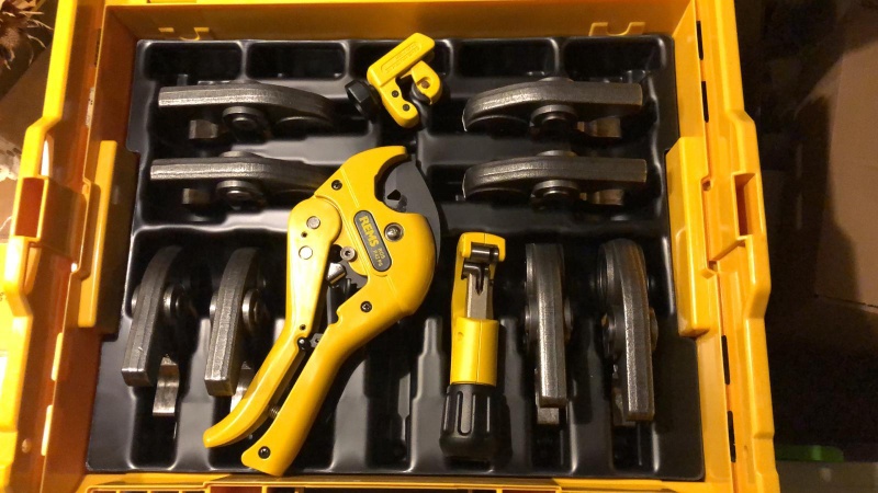

  • AUijtdehaag
AUijtdehaag
Afbeeldingslocatie: https://tweakers.net/i/-QKFC4P25lf0gd_CwU93Krr81Yk=/800x/filters:strip_icc():strip_exif()/f/image/jdhQE8pXbi5PB62Qbn4clrTQ.jpg?f=fotoalbum_large
Mezelf een kadotje gedaan :*)

Ik heb de rothenberger maxi pro. Heb daar ook mijn installatie mee gemaakt. Werkt super. Koelleidingen en cv gedeelte met Mapress.

koevlaas2
Adriaan71 schreef op woensdag 16 december 2020 @ 18:38:
Maxipro is niet iets wat de gemiddelde doe het zelver even zelf doet, daar komt nog wel wat kennis en ervaring bij kijken.

Belangrijkste is dat je goed ontbraamd, buitenzijde afkanten, opschuren en stofvrij maken. Verder zorg je ervoor dat de koppeling er ten allen tijde helemaal opzit.
Edit: heb @Rimco zijn vrf er vandaag nog mee gedaan, met o.a 7/8 leidingwerk.
[ Voor 11% gewijzigd door koevlaas2 op 16-12-2020 21:31 ]
  • Adriaan71
  • Registratie: December 2020
  • Laatst online: 16-10-2025
koevlaas2 schreef op woensdag 16 december 2020 @ 21:29:
Aftekenen met je malletje met de juiste maat. Zit je altijd goed in je koppeling.
