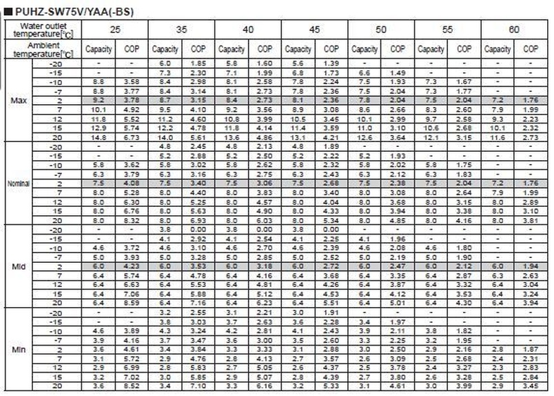

Max kun je volgens mij gewoon aflezen/uitrekenen:
Afbeeldingslocatie: https://tweakers.net/i/iAt_ECOJsPieNSgpsLjKtIMiu-Y=/full-fit-in/4920x3264/filters:max_bytes(3145728):no_upscale():strip_icc():fill(white):strip_exif()/f/image/y0Kwv3egMYLYdT0QbgSAzhx2.jpg?f=user_large
Ik draai meestal rond de 1kW~1,3kW momenteel in deze omstandigheden, met een opwek van ergens rond de 4kW thermisch. Maar we hadden al bepaald dat jouw huis een tikkeltje groter is dan mijn hoekhuisje :9
Afbeeldingslocatie: https://tweakers.net/i/a0zU719DAwasJpgA7eAP63svp4U=/800x/filters:strip_exif()/f/image/7igFpFz3Cqy9Kw34yE1yTQ7r.png?f=fotoalbum_large

@Robindd maar max opgenomen vermogen bedoel ik

  • doek55
  • Laatst online: 15:51
Maikie18 schreef op vrijdag 11 december 2020 @ 11:03:
Toevallig heb ik net een test gedaan met mijn Mitsubishi PUHZ-SW75YAA ERSD-VM2C. Ik heb de Ta op 60°C (Ta werkelijk = 35°C) gezet en alle radiatoren open (flow 21l/min). Tb was op dat moment 3°C en lekker vochtig.
De sessie start met een defrost en daarna dus maximaal rendement. Er komt maximaal 10,5kW warmte uit en dat kost 2,75kW (COP=3,8). Naarmate de warmtepomp dichtvriest neemt de afgifte af tot 8,5kW en na 50 minuten volgt er weer een defrost.
https://snapshot.raintank...grZyLwJbzlgxGTh97koyp7twh
@Robindd Mitsubishi lijkt in de tabel bij MAX dus het vermogen kort voor een defrost op te geven .

doek55 schreef op vrijdag 11 december 2020 @ 13:35:
Maar ik zie waardes ruim boven de 3000W?

Dat kan als de compressor harder moet werken. Bijvoorbeeld bij een hogere Ta / lagere Tb. Vanuit de Mitsubishi tabel lijkt de limiet op 4.500W te liggen.
