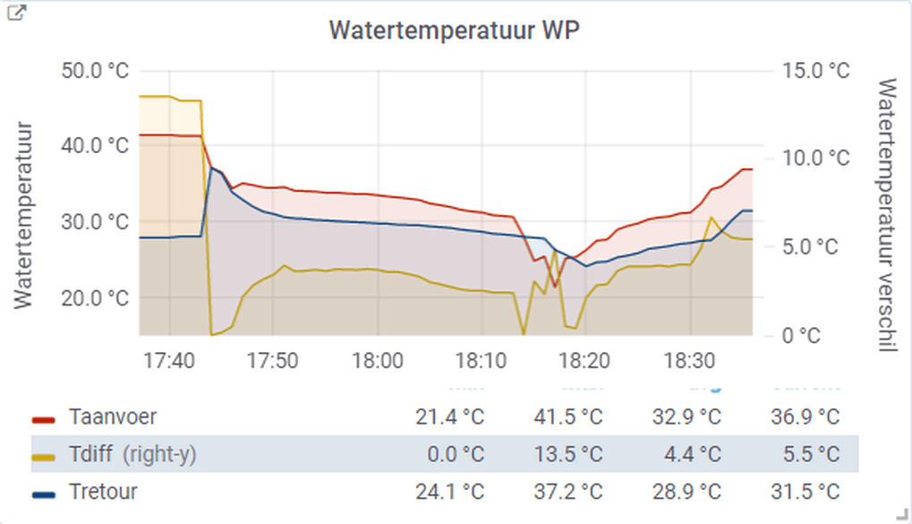

tehfnz schreef op woensdag 9 december 2020 @ 12:19:
Korte update van de problematiek van mijn net geinstalleerde Ecodan.
Heb de leidingen (Wp > buffervat > collectoren) geïsoleerd, dit reduceerde de delta tussen enerzijds THW1/2 en anderzijds THW6/7 iets maar het probleem was hiermee niet van de baan.
Vervolgens heb ik nagegaan of de sensoren van THW6/7 geen foutieve waarde doorgaven een de unit. Hiervoor heb ik beide sensoren in mijn sous-vide bad gelegd met een watertemperatuur van 35°C (deze temperatuur werd gemeten de sous-vide stick, Thermapen mk4 en nog een andere thermometer die ik liggen heb). En jawel, beide sensoren rapporteerden een te lage waarde. Tenslotte in het servicemenu de betreffende thermistoren aangepast (+3°C). Na dit een week gemonitored te hebben lijkt dit de oplossing te zijn voor het probleem.
Stooklijn inmiddels ook nog wat verder afgeregeld (volgens warmteverliesberekening met een ΔT van 2°C) : Ta 30°C bij -5 en kouder naar Ta 25°C bij 7 en warmer. Dit houdt bij grijs / mistig weer de woning mooi op de gewenste kamertemperatuur van 21°C. Zodra het zonnetje begin te schijnen loopt de kamertemperatuur op en stuurt de draadloze thermometer / remote controller het signaal dat de unit mag stoppen met verwarmen.
Is mijn veronderstelling dat de dip rond 10u30 een defrost is correct? (Tb=1 / mist in overvloed)
Graag nog een dankjewel aan @koevlaas2 & @Grolsch voor het meedenken. _/-\o_
Mooie terugkoppeling. Die dip is inderdaad een defrost. Ziet er bij mij precies zo uit, momenteel om de 5 kwartier eentje.
Welke thermostaat gebruik je? Want uit je tekst maak ik op dat dat een remote controller van Mitsubishi is, maar hoe stel je die in dat ie bij WAR regeling de binnentemperatuur begrenst? Ik wist niet dat dat kon.

Andrehj schreef op woensdag 9 december 2020 @ 14:10:
Gewoon door je machine op war te zetten met in de basic settings nog de RC1 als thermostaat.

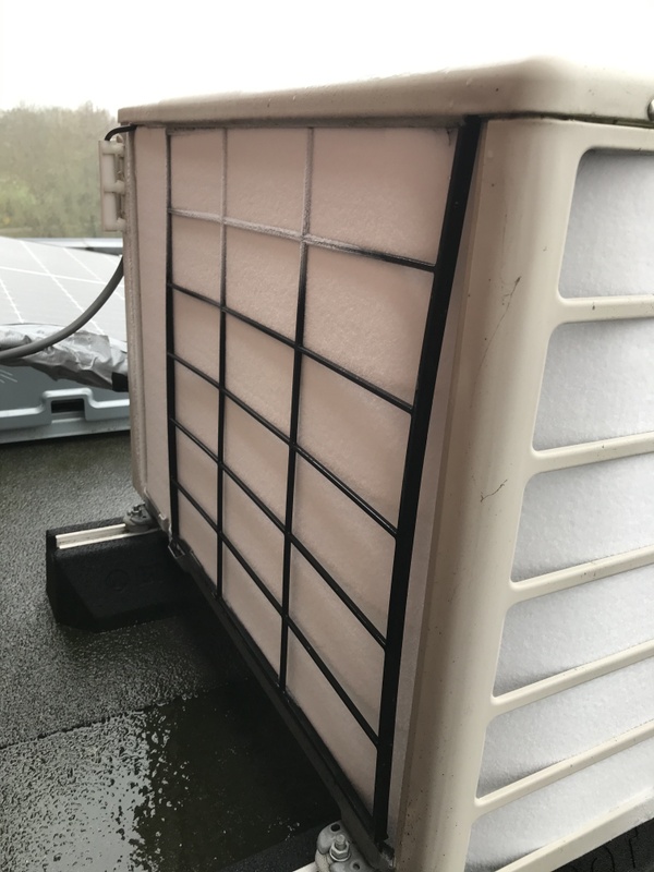

Hier de bevroren Toshiba buitenunit van mijn Elga. Is Waarschijnlijk rond 13:00 niet helemaal uit een defrost gekomen. Vermogen nog maar 1500 Watt bij elektra opname van 750 Watt. Heb er om 14:00 naast gestaan tijdens een volgende defrost poging. De leidingen tekenden zich niet eens af in het ijs. Maar even de föhn er op gezet. Afbeeldingslocatie: https://tweakers.net/i/pGEAMk3AecBjKDAZgusR1o4GYVM=/x800/filters:strip_icc():strip_exif()/f/image/5Kn4QxBVMiO14zkMN3sOuQa8.jpg?f=fotoalbum_largeAfbeeldingslocatie: https://tweakers.net/i/0O4S7rTKcfh7ZOlcfy7G3jLp12I=/full-fit-in/4000x4000/filters:no_upscale():fill(white):strip_exif()/f/image/VTKwbRRME2yGdsoNfAgbXs6z.png?f=user_largeVervelend is wel dat de CV ook niet opstart.
Afbeeldingslocatie: https://tweakers.net/i/Cd1EdzR1jOUwjqkNVgfL04YX5ws=/full-fit-in/4000x4000/filters:no_upscale():fill(white):strip_exif()/f/image/VFJGk7yy3RQ0Mh4G2VnixJuL.png?f=user_large
Vanaf 14:30 uur daait alles weer. :)
Terwijl ik dit schrijf lijkt het zich te herhalen :?

Copitano schreef op woensdag 9 december 2020 @ 15:12:
Hier de bevroren Toshiba buitenunit van mijn Elga. Is Waarschijnlijk rond 13:00 niet helemaal uit een defrost gekomen. Vermogen nog maar 1500 Watt bij elektra opname van 750 Watt. Heb er om 14:00 naast gestaan tijdens een volgende defrost poging. De leidingen tekenden zich niet eens af in het ijs. Maar even de föhn er op gezet. [Afbeelding][Afbeelding]Vervelend is wel dat de CV ook niet opstart.
Ik zie alleen om 12:10 een defrost (Ta duikt onder Tr) de andere dipjes lijken meer op een stop van de warmtepomp, maar er gaat duidelijk iets fout.

doek55 schreef op woensdag 9 december 2020 @ 15:33:
Yep, inmiddels de installateur maar gebeld. Ze komen morgenmiddag. Dit is iets wat ik zelf waarschijnlijk toch niet een twee drie op kan lossen. Mogelijk zelfs iets met de printplaat, omdat de CV ook niet meer bij komt. Nu de Elga met de knop op de binnen unit uitgeschakeld. De CV doet het gelukkig wel zonder dat de binnen unit van de Elga ingeschakeld staat.

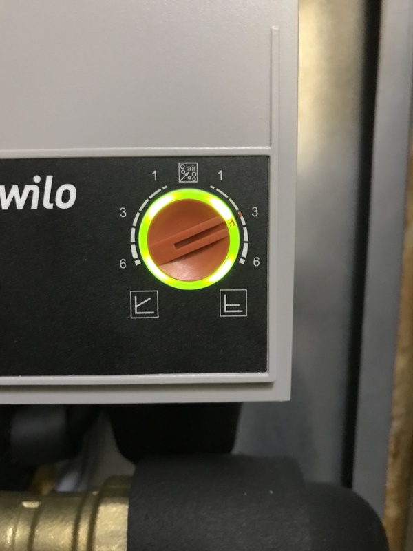

harry.rb schreef op woensdag 9 december 2020 @ 08:55:
Hoe is jou ervaring met de nieuwe eTwist? Die van mij wordt omgeruild, kan zo maar in een half uur tijd 1,5 graden omhoog schieten, terwijl de 2 andere temp. meters die ik er bij gezet heb niet variëren... Vervolgens daalt hij dan ook zo maar weer in een korte periode. :?
Ik merk wel dat de eTwist gevoelig is voor temperatuurschommelingen. Ik ben er nog niet achter waarom. Verder doet de eTWist het hier nu prima.
Dat is een beste ijsklomp.. je zou hem ook eens een half uurtje op koelen kunnen zetten om te ontdooien en dan weer op verwarmen..

Daannn1987 schreef op woensdag 9 december 2020 @ 17:21:
Hmmm, die had ik nog niet bedacht bij deze temperaturen ;) maar ik betwijfel of dat (structureel) gaat helpen. Met een föhn heb ik heb de eerste keer helemaal schoon gemaakt. Toen hij aan de volgende defrost toe was gebeurde echter weer precies het zelfde. Het is hier nu een graad of twee boven nul. Ik verwacht dat hij voor dit moment wel spontaan ontdooit als die stil staat. Het lijkt wel of de buiten unit gewoon uit gaat als hij moet ontdooien om vervolgens wel weer op te starten. Maar ik ga het morgen eens proberen als er dan nog steeds ijs op zit. Het is hier nu een graad of twee boven nul. Ik verwacht dat hij voor dit moment wel spontaan ontdooit als die stil staat. Voorlopig maar even een dagje stoken op de plofkachel. Zit toch nog ver onder 500 m³ gas (is lager capaciteitstarief) tarief) dit jaar.
EDIT: Buiten unit was inderdaad na een uurtje spontaan weer ontdooit. Gisteravond had ik de flow iets teruggedraaid van 800 l/h naar 720 l/h om de CV meer ruimte te geven (minder pendelen). Dat heb ik teruggedraaid en het probleem van de defrost lijkt daarmee opgelost. Althans ik zie alweer de eerste geslaagde defrost en de ketel komt ook weer bij. Komt kennelijk er nauw met de flow. Morgen de monteur maar weer afbellen en eens experimenteren met flows tussen 720 en 800 l/h.

Ik moet zeggen dat ik deze week ook behoorlijk vind tegenvallen met zo'n 30kwh per dag voor wp only (effectief staat ie dus altijd aan op max electric vemogen). Ook al was dat verwacht.
Ik weet dat mijn huis (1912, nog slechte isolatie en nog radiatoren) eigenlijk nog ongeschikt was voor een WP en dat het een slecht plan is om zo'n huis zomaar van een WP te voorzien. Dat is hopelijk volgende winter al een stuk beter naarmate de verbouwing vordert.
Bij gebrek aan COP gebruik ik kwh/graaddag als indicatie of dingen goed gaan. Zo kan ik ook wat vergelijken met de gas-historie.
Oktober en november vond ik best OK gaan met circa 0,75-1 kwh/graaddag wat redelijk overeenkomt met de gemiddelden uit vorig jaar met gas. Iets meer dan met gas maar te behappen. Ik was tevreden.
Maar deze week kan ik wel redelijk drama noemen met 1,72 kwh/graaddag voor de wp only. Dat is bijna 2x zoveel kwh/graaddag vergeleken met gas, vorig jaar.
Dat het een hoop energie kost, is OK en lijkt normaal te zijn gezien de andere ervaringen hier (en ingecalculeerd in de keuze om nu al naar WP te gaan ipv verderop in de verbouwing) maar de rest van de huishouding begint ook te klagen over gebrek aan comfort omdat het systeem ook na een hele dag persen pas net op de ingestelde 19 graden komt.
Eigenlijk alleen maar defrost waarna meteen volle capaciteit gevraagd wordt omdat de boel nog niet op tempratuur is, loeiende WP die dan weer meteen in een defrost terecht komt. Nachtverlaging was al minder gemaakt en maar helemaal uitgezet. Het lijkt niet in de afgifte te zitten aangezien de ingestelde max ta gewoon niet gehaald wordt.
Ik vrees voor echte koude dagen maar hopelijk helpt de drogere lucht dan de hoeveelheid defrost wat in te dammen want dat lijkt nu vooral het probleem te zijn dat er te weinig vermogen is. Voor mij mag de winter een beetje laf blijven dit jaar ;) Maar met echte kou kan de pelletkachel tenminste nog aan, nu met de mist niet.
Eens kijken of met de tips die hier al gegeven zijn, de boel nog wat beter te tweaken valt. Bekend is dat de Mercuria (te) veel paramaters heeft.
Edit: net maar eens het dak opgeklommen om eens te kijken en vond dat er best wat ijs op zat. Gelukkig vond ie dat zelf ook en was ik getuige van een defrost. Grappig om te zien hij hij dat ijs in 30 sec. weg krijgt:
Afbeeldingslocatie: https://i.imgur.com/z4nXROS.jpg
Afbeeldingslocatie: https://i.imgur.com/MtBu73P.jpg
Voor jullie gesneden koek waarschijnlijk maar voor mij niet :+

Gisteren eerst maar eens even de tijd genomen om naar de instellingen te kijken die @Robindd en @Andrehj al een paar keer eerder had aangedragen. Die heb ik nu op normal en 60minuten staan.
Beeld voor de aanpassing
Beeld na de aanpassing. Lijkt er in eerste instantie een stuk beter uit te zien
Op verzoek van @BarryH de buitentemperatuur toegevoegd
Die draait nu met een behoorlijke lager opgenomen vermogen zo te zien!

Wuursj schreef op donderdag 10 december 2020 @ 12:38:
Kijk rond die 30 sec maar eens wat je Ta doet, is stuk minder grappig :P
Hoe draai je, RAR, WAR, combi? Nachtverlaging? En krijg/ hou je het wel warm binnen?
En... beeld van afgelopen dagen is niet representatief, qua vocht/ mist. Niet teveel extrapoleren / zorgen maken over hele winter.

  • Wuursj
  • Laatst online: 09:10
Wuursj
want worst is al bezet
overwinteraar schreef op donderdag 10 december 2020 @ 14:55:
Combi van RAR en WAR, dat regelde mooi af in de voorgaande maanden met constante binnen temp, geen gependel, weinig geluid en OK verbruik.
Nachtverlaging was 2 graden maar dan was het pas ver in de middag weer op 19 graden. Nu uitgezet. Hij lijkt de boel wel warm te kunnen houden, met een hoop moeite.
Ik had eerst gedacht dat de afgifte het probleem zou gaan worden maar nu lijkt vermogen toch de bottleneck voor de huidige situatie.

  • overwinteraar

wervisser schreef op donderdag 10 december 2020 @ 16:12:
Pompsnelheid 4. Ik heb hem vorig jaar wel eens even op 2 gehad, maar werkte geen verschil.
Als ik trouwens naar de verschillende verbruiken kijk, doe ik het niet zo slecht met nog geen 15kWh per dag. Het huis is daarentegen wel te koud, dus misschien moet ik toch nog eens in de instellingen duiken. Nadeel is dan dat mijn woonkamer te snel warm wordt
Staat hier standaard op snelheid 2 rond 20 l/min). Gisteren hele dag op 3 (rond 24 l/min) gezet op te testen, maakt voor dT en defrosts niet veel uit. 's avonds weer naar 2 gezet; in een stil huis is stand 3 nl wel behoorlijk goed hoorbaar, door geruis in leidingen/systeem.
Iemand trouwens een suggestie waar dit in kan zitten/(of) wat aan dit geruis te doen valt?
Setting: hoofdleiding is alupex 28 mm, tot aan gesloten verdeler vv op begane grond en eerste stuk in kruip. Vanaf vv verdeler x honderd meter 16 mm vv buis. Van de hoofdleiding gaat boven nog 2x een 16 mm alupex naar 2 slaapkamers elk (Jaga's) en een aftak naar badkamer (15 mm wicu vv + gewone grote plaatradiator). Beneden nog een aftakking naar 1x slaapkamer (Jaga) en 1x badkamer (grote gewone radiator), beide 16 mm alupex. Systeem is waterzijdig ingeregeld, wel op pompstand 2. In stand 2 is het geheel stil, in stand 3 of 4 hoor je water door leidingen/systeem stromen met bijbehorend geruis.

overwinteraar schreef op donderdag 10 december 2020 @ 18:56:
Toevallig heb ik dat ook op 1 Jaga in huis (woonkamer) op standje 3 dus staat ie op 2. voor de rest een convectorput van 4 meter en 4 radiatoren.

Toen ik de WP net had kreeg ik berichtjes van mijn buurman "JE VERWARMINGSDING STAAT IN BRAND!!" :+ 8)
Inderdaad mooi gezicht :)
Qua energie valt zo'n defrost nog wel mee, dat verlaagd de overall COP iets. Heb hier eens 0,2kWh gemeten per defrost. Maar dat hij een tijdje geen warmte produceert is erger; gemiddeld zakt het zo tot 80% van zijn nominale capaciteit in, bij elk uur een defrost.
Oost: 3600WP en zuid: 3000WP PV, 9kW Panasonic split warmtepomp en Jaga Twin convectoren met zelfbouw DBE. CPC18 300 liter ZB. Clage 11kW naverwarmer.

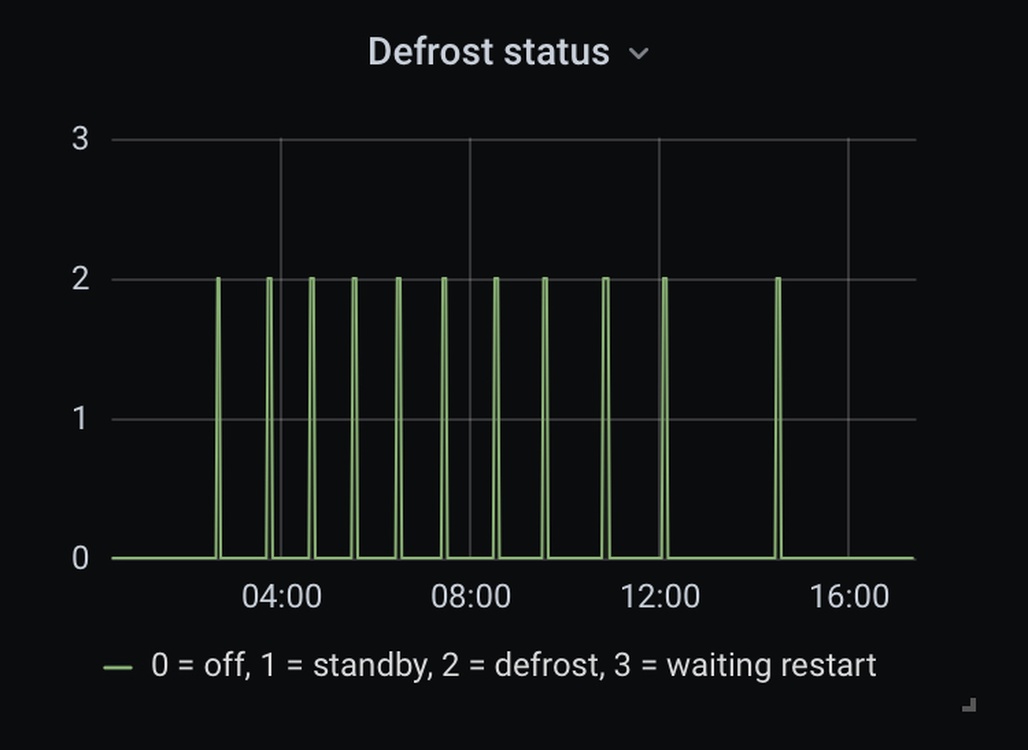

Ik stem voor een wedstrijdje defrosts van de afgelopen 24 uur.
Ik zit vanaf 00:00 s nachts tot 19:00 uur op 30 stuks.
https://imgur.com/a/fO1AoZG
Ondanks dat is het nogsteeds 20.9 graden in de kamer (setpoint 21 graden).
Daarna zijn er 5 waxinelichtjes aan gegaan en 2 mensen in huis. En ineens is het 21.3 graden en staat de WP uit.
[ Voor 21% gewijzigd door Twan dz op 10-12-2020 20:03 ]

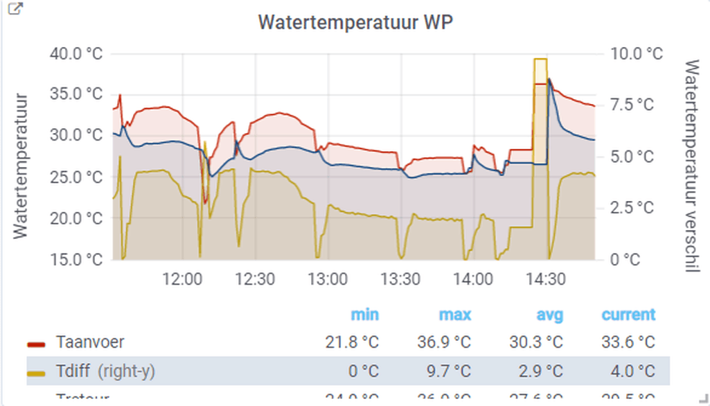

TweakersOnly schreef op donderdag 10 december 2020 @ 12:12:
Dat ziet er goed uit! Welke aanpassingen heb je gedaan?
Stille modus uit en de reactietijd naar 60 minuten i.p.v 10 minuten. Temperatuur staat nog steeds op 25 - 35. Zou dus eigenlijk zeggen dat door de stille modus uit te zetten het opgenomen vermogen juist hoger zou worden.
Dit ziet er volgens mij ook wel goed uit
Afbeeldingslocatie: https://i.imgur.com/qXjMIHe.png
Afbeeldingslocatie: https://i.imgur.com/ObRj1NH.png
Het lijkt erop dat de dT kleiner is geworden
Afbeeldingslocatie: https://i.imgur.com/8wLW8i2.png
Robindd schreef op donderdag 10 december 2020 @ 13:40:
Hier vorige maand opgenomen 185kWh en tot dus ver op 132 kWh.
Mijn huis is vermoedelijk heel wat kleiner :) Hoekhuis met ik denk zo een 600m3 of wellicht iets meer. Nooit echt uitgerekend eigenlijk. Volgens mij een stukje minder :+
Verwarm standaard nu zo'n 65m2 (badkamer, woonkamer + garage en minikantoor tegenwoordig). Heb defrosts korter dan 1 uur na elkaar nog bijna niet gezien. Mijn 75YAA is dan ook redelijk overbemeten voor mijn woning, dat zal ook schelen.
Bijna 190m2 hier dus als ik dat vergelijk met jouw opgenomen vermogen dan valt het nog mee :)
