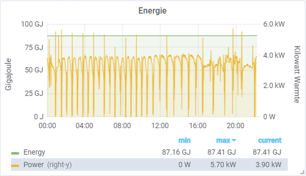

  • Japie.G
  • Laatst online: 21:14
Japie.G
Colour Classic
Hier ook gewoon vloerverwarming hoor met lage ta van 30 graden. Daikin vindt het gewoon grappig om op timer te defrosten afh van de buitentemp. Heb daikin ingeschakeld om hiernaar gaan kijken. Ze mogen me zwart op wit komen vertellen dat dit de bedoeling is van hun unit. Kan toch gewoon niet waar zijn. Ben benieuwd wanneer ze me bellen voor de afspraak..

  • Daannn1987
  • Laatst online: 13-11 09:59
Japie.G schreef op dinsdag 8 december 2020 @ 20:20:
Bij mij zijn de defrosts ook echt wel nodig.. ze zijn op t hoogtepunt om de 26 minuten
Je ziet gewoon het afgegeven vermogen inkakken

  • Japie.G
Japie.G
Colour Classic
Daannn1987 schreef op dinsdag 8 december 2020 @ 20:22:
https://snapshot.raintank...VQyEhkgWlR4gUbVjNpTHEiFi8
Bij mij dus niet, das het domme van het verhaal. Levert prima vermogen en dan klabangs, defrost.. gek ding. Of ik nu minimaal of maximaal vermogen vraag van de unit. Defrosts komen gewoon om de 25 minuten als de temp buiten onder de 3 graden is.

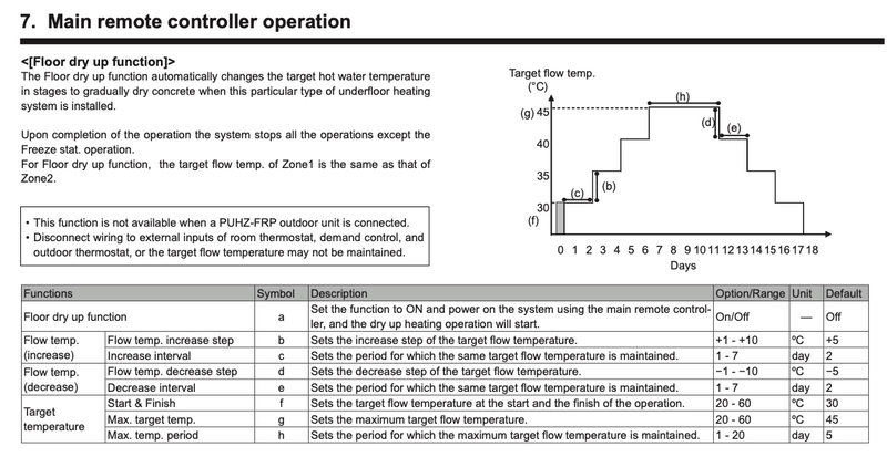

  • xoror
heeft de ERSD-VM2D ingebouwde stookprotocol? De aannemer wil dat tijdens de kerstvakantie layen draaien, maar vraag me af of dat er in zit

xoror schreef op dinsdag 8 december 2020 @ 21:19:
Er is een genaamde "vloerdroogfunctie", wat dat exact doet weet ik niet.
Alternatief is een Melcloud unit halen, dan kun je gewoon op afstand temperaturen regelen.
EDIT:
Gevonden voor je :)
Afbeeldingslocatie: https://tweakers.net/i/bGpTw2hg5UcZeRZYK7CA6GiN4mE=/800x/filters:strip_exif()/f/image/ZluTDSTWW2jPHZnHMYB7z6to.png?f=fotoalbum_large
[ Voor 30% gewijzigd door Robindd op 08-12-2020 21:25 ]
PVOutput Youless - 9600Wp OZO+WNW | 38° | Goodwe GW6K-DT | Mitsubishi PUHZ-SW75YAA + ERSD-VM2D | Zonneplan Nexus | Gasloos
  • xoror
@Robindd thnx dat is precies wat ik zoek :)

  • mkleinman
  • Laatst online: 20:08
mkleinman
8kWp, WPB, ELGA 6
Afbeeldingslocatie: https://tweakers.net/i/IHPxlz6WooHElu-M461YHMIOIgo=/800x/filters:strip_exif()/f/image/V0CKQU98BvlugQwfyIa0iEss.png?f=fotoalbum_large
Vanavond bij het maken van warmtebeeldfoto's bij toeval een foto gemaakt van een defrost ( ELGA/Toshiba ) :)
Duurzame nerd. Veel comfort en weinig verbruiken. Zuinig aan doen voor de toekomst.

mkleinman schreef op dinsdag 8 december 2020 @ 23:10:
Dat ding staat in de fik _O-
Verder weinig lekken zo te zien d:)b

Korte update van de problematiek van mijn net geinstalleerde Ecodan.
Heb de leidingen (Wp > buffervat > collectoren) geïsoleerd, dit reduceerde de delta tussen enerzijds THW1/2 en anderzijds THW6/7 iets maar het probleem was hiermee niet van de baan.
Vervolgens heb ik nagegaan of de sensoren van THW6/7 geen foutieve waarde doorgaven een de unit. Hiervoor heb ik beide sensoren in mijn sous-vide bad gelegd met een watertemperatuur van 35°C (deze temperatuur werd gemeten de sous-vide stick, Thermapen mk4 en nog een andere thermometer die ik liggen heb). En jawel, beide sensoren rapporteerden een te lage waarde. Tenslotte in het servicemenu de betreffende thermistoren aangepast (+3°C). Na dit een week gemonitored te hebben lijkt dit de oplossing te zijn voor het probleem.
Stooklijn inmiddels ook nog wat verder afgeregeld (volgens warmteverliesberekening met een ΔT van 2°C) : Ta 30°C bij -5 en kouder naar Ta 25°C bij 7 en warmer. Dit houdt bij grijs / mistig weer de woning mooi op de gewenste kamertemperatuur van 21°C. Zodra het zonnetje begin te schijnen loopt de kamertemperatuur op en stuurt de draadloze thermometer / remote controller het signaal dat de unit mag stoppen met verwarmen.
Is mijn veronderstelling dat de dip rond 10u30 een defrost is correct? (Tb=1 / mist in overvloed)
Afbeeldingslocatie: https://tweakers.net/i/idL5lzpRQHLmlkNNHN_bCKF-0ZA=/800x/filters:strip_exif()/f/image/MOvW4DMdkNRo8sGhmXuBg4V8.png?f=fotoalbum_large
Graag nog een dankjewel aan @koevlaas2 & @Grolsch voor het meedenken. _/-\o_

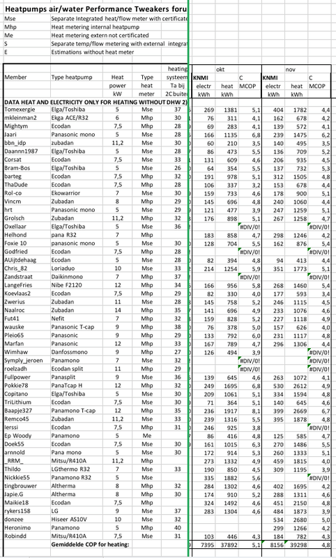

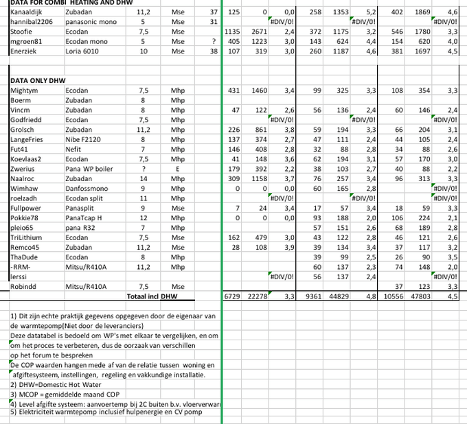

Definitieve resultaten Monitoring November 2020
Een aantal WP's springen er uit t.o.v. de trendlijn:
Hoge COP t.o.v. Ta bij Tb=2. Meetfouten? Technologische verbetering?
Lage COP t.o.v. Ta bij Tb=2 Kunnen meetfouten zijn maar mogelijk draait de WP niet optimaal! Syteem evaluatie aanbevelenswaardig.
Afbeeldingslocatie: https://tweakers.net/i/iEJHshjHtLLu8Oz_GWcIIAOGHBE=/x800/filters:strip_exif()/f/image/r1jQyjqa56l3IQCm4rY37dii.png?f=fotoalbum_largeAfbeeldingslocatie: https://tweakers.net/i/8A3pm0Zbea8S3QmHApeqBtP9ags=/full-fit-in/4000x4000/filters:no_upscale():fill(white):strip_exif()/f/image/N9qmnCL2DndphWRFYkiCwdmZ.png?f=user_largeAfbeeldingslocatie: https://tweakers.net/i/MYDCjd5DGk-QV_4EMxNmzLwneTU=/full-fit-in/4000x4000/filters:no_upscale():fill(white):strip_exif()/f/image/SqyflU0Rrys2G6k0Gv77pulc.png?f=user_large
