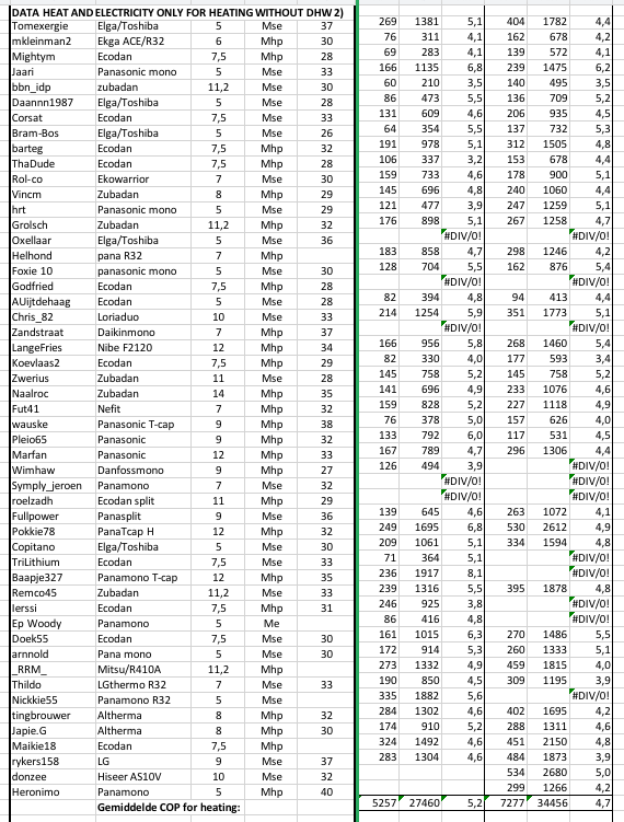

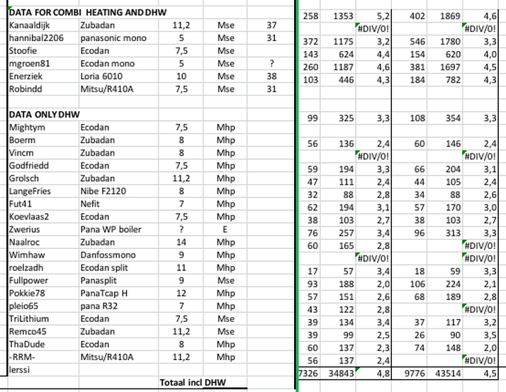

  • Tomexergie
  • Registratie: Maart 2014
  • Laatst online: 29-10 09:52
Concept monitoring Nov 2020
S.v.p. correctie doorgeven via PM
Afbeeldingslocatie: https://tweakers.net/i/7lyB-GDXGWDSJIc99ytEejYXpKI=/full-fit-in/4000x4000/filters:no_upscale():fill(white):strip_exif()/f/image/Xk9ychMdxFyHdQ9gNOSkNOk8.png?f=user_large
Afbeeldingslocatie: https://tweakers.net/i/Wi2x3Bxalu70diXRF-T2hjBbPv0=/full-fit-in/4000x4000/filters:no_upscale():fill(white):strip_exif()/f/image/qlI0hNAUGLVbTPopHFMmTLtU.png?f=user_large
  • Andrehj
Andrehj
Tomexergie schreef op zondag 6 december 2020 @ 15:19:
Mooie tabel, kleine opmerking: De verklaringen boven de zes laatste kolommen ontbreken.

  • Tomexergie
Andrehj schreef op zondag 6 december 2020 @ 15:28:
de tabel is nog niet compleet, is concept

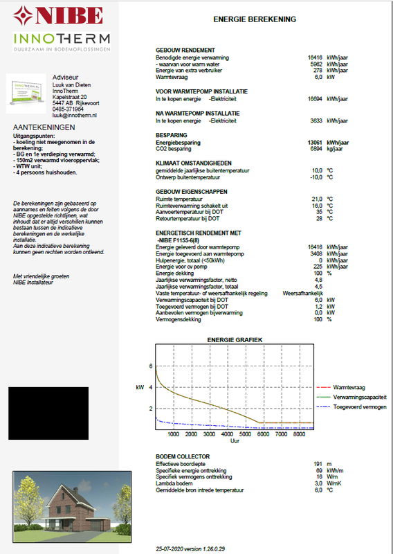

JHe
Goede dag allemaal,
Wij gaan binnenkort beginnen met een nieuw huis en wij staan voor de keuze bodemwarmtepomp (gesloten bron) of luchtwarmtepomp (lucht/water).
We hebben al wat informatie van een installateur gehad over de bodemwarmtepomp (zie afbeelding), let wel op dat koeling daar niet in is meegenomen. De installatiekosten zouden in totaal €27.000,- kosten.
We zijn nu ook aan het kijken voor een luchtwarmtepomp, maar hebben jullie een indicatie in het verbruik zo op jaarbasis? Ook qua koeling.
De installatiekosten zijn zo rond de €10.000,- voor een luchtwarmtepomp en voor €17.000,- kun je heel wat kilowatt uurtjes verstoken. Wij willen ook 27 panelen van 325W op het dak leggen om de engergiekosten te gaan drukken.
Graag ben ik ook benieuwd naar jullie ervaringen met de luchtwarmtepomp (geluid, onderhoud, levensduur, etc.)
Alvast heel erg bedankt.

@JHe Is dit incl. de vloerverwarming?

JHe schreef op dinsdag 8 december 2020 @ 08:19:
Goede dag allemaal,
Heel kort samengevat, een WW WP is financieel nooit interessant ten opzichte van een LW WP.
Lang samengevat.
Een LW WP heeft een SCOP van 4 (negatief gedacht), stel dat je een goed geisoleerde woning bouwt die 1000m3 gas zou verbruiken is dit 8000kWh thermische energie, met een COP van 4 verbruik je dan dus 2000kWh á € 0,22 = € 440,00 per jaar
Stel dat een WW WP een SCOP heeft van 6 (en dat betwijfel ik, volgens mij is het eerder 5) dan zou je verbruik 1333kWh per jaar * 0.22 = € 293,26 per jaar.
Je bespaart dan € 146,74 per jaar.
17.000 / 146.74 = tvt van ruim 115 jaar.
Ik heb al 4 seizoen gekoeld met mijn LW WP en in het warmste jaar heb ik 200kWh verbruikt voor koelen, reken maar eens uit hoe lang het duurt voordat je dat hebt terugverdiend :P
Er is naar mijn idee maar 1 goede reden om voor een WW WP te kiezen, namelijk het ontbreken van het geluid van een buitenunit. Voor de rest is een WW WP niet interessant.
Mijn totale energieverbruik van de WP (verwarmen / koelen / SWW) is zo'n 3500kWh per jaar.
Stel dat je een 4000WP op je dak legt voor 4000 euro (wederom negatief gedacht) dan heb je helemaal geen energiekosten voor de WP, dus ga maar eens rekenen hoe je die 17K gaat weer verdienen ..... 8)

@JHe wat @Grolsch zegt. Wij hadden initieel ook een grond pomp in de planning, maar nadat we de prijzen te zien kregen en uitgerekend hoe lang dat gaat duren, toch maar een LW pomp genomen.
Je heb een zwik zonnepanelen, dus koelen is ook semi gratis, enige voordeel is dat je geen lelijke buiten unit heb icm evt geluid. Overigens klaagt mijn buurman dat zijn grond unit binnen best wat lawaai maakt...

Wat me opvalt in de offerte is de gem. bron temperatuur van 6 graden.
Daarmee onderscheid W/W zich niet van L/W. Het enige voordeel van W/W is dan dat bij harde vorst de bron warmer is. Maar dus niet seizoensgemiddeld.

Dag Grolsch,
Bedankt voor de informatie. Voornamelijk het koelen was ik een beetje bang voor in de zomer. Ik was ook in de veronderstelling dat een luchtwarmtepomp een lagere COP had voornamelijk omdat hij in de winter moet ontdooien.
Als we een luchtwarmtepomp nemen, dan zouden we hem op of naast de garage zetten. Al een paar luchtwarmtepompen gezien en gehoord die onlangs zijn geinstalleerd en het viel me wel mee qua geluid, alleen je hoort het nog wel. Aan beide kanten van ons komen buren met ook een luchtwarmtepomp, dus ben benieuwd hoe dat gaat klinken. Een kast eromheen zetten tegen het geluid, werd niet geadviseerd lees ik overal.
De berekeningen zijn duidelijk en omdat wij zoveel panelen op het dak gaan leggen, zouden we het extra verbruik t.o.v. WW WP moeten kunnen opvangen.
Hoe zit het bij jou (en andere) met onderhoud? 1 keer per jaar inspectie net als bij de gas ketel?

JHe schreef op dinsdag 8 december 2020 @ 09:59:
Dag Grolsch,
Een buitenunit maakt geluid, dat kan in de ene situatie storender zijn dan de andere situatie.
Als je kunt kiezen bevestig de WP niet vast aan de woning, maar zet hem ergens buiten neer op een plek dat je (en de buren) er geen / zo min mogelijk last van hebt.
Dus zet hem niet buiten onder je slaapkamerraam neer, want dat is vragen om problemen.
Onderhoud stelt niets voor bij een WP, eens per jaar schoonmaken met een sopje, en misschien wat filters schoonmaken :?
Zelf maak ik eens per jaar de buitenunit schoon, en het filtertje van de binnenunit.

De prijs is exclusief de vloerverwarming
