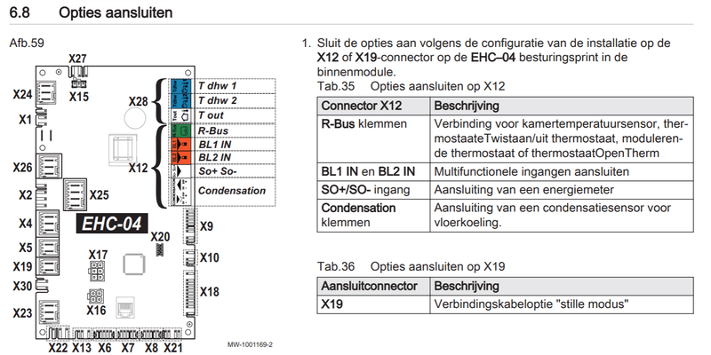

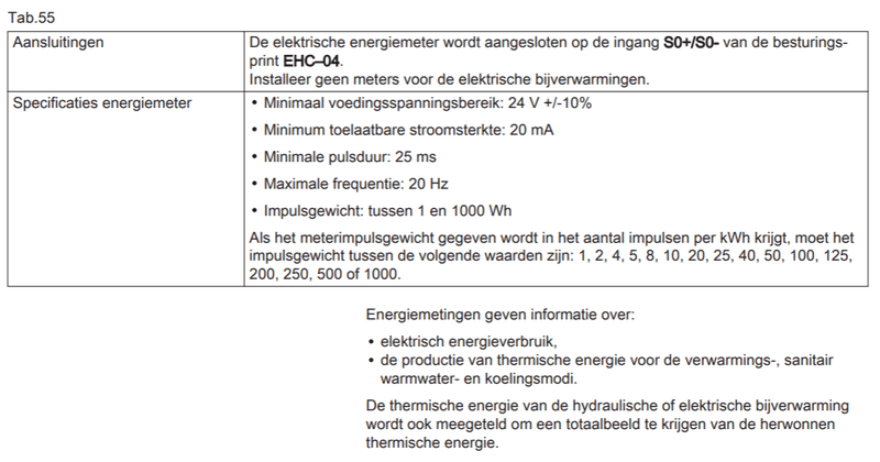

Weet iemand hoe je een energiemeter kan aansluiten op een Remeha EHC-04 print?
De installatiehandleiding is nogal vaag. Het lijkt mij dat er op de S0- en S0+ contacten dan pulsen van 24VDC uitkomen? (24V is wel raar hoog).
Normaal wordt S0- en S0+ toch gewoon potentiaal vrij geschakeld? Waarom noemen ze dan een specificatie van de energiemeter. :?
Afbeeldingslocatie: https://tweakers.net/i/_hH6-QSrNCaPRr2a8R_UUgx8GiI=/800x/filters:strip_exif()/f/image/otdtCmykjrLRuJ2jNRBtxjNq.png?f=fotoalbum_large
Afbeeldingslocatie: https://tweakers.net/i/zkQTqusO5YPiJhUTs8CEDhD8mDY=/800x/filters:strip_exif()/f/image/Jbp64gr46EQFeHMK2Xg7Mb1B.png?f=fotoalbum_large

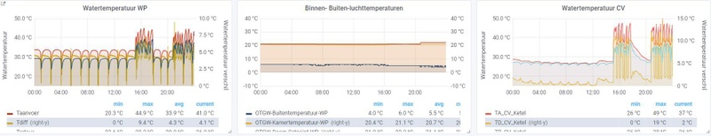

Afbeeldingslocatie: https://tweakers.net/i/fhoeZxLrAosM3WAeruBSRoyR-nM=/800x/filters:strip_icc():strip_exif()/f/image/3Qkk3uE6zWD7Ph5v3MrvYWYL.jpg?f=fotoalbum_largeAfbeeldingslocatie: https://tweakers.net/i/O8_93vyCOTqryJHA05X1RgWObhI=/800x/filters:strip_icc():strip_exif()/f/image/DOBK0HA99vUGArwb8NxLWJDP.jpg?f=fotoalbum_large
Hier twee plaatjes van de plofkachel die even bij moet komen. Dat regel ik handmatig via de Chromotherm thermostaat met de temperatuur waarbij de CV mee mag doen. Ik laat de ELGA zoveel mogelijk het werk alleen doen. CV aan staat normaal op 0 graden (P63=40) en die zet ik dan even naar 6 graden (P63=34). Setpoint graadje omhoog en gaan. vorige week kreeg ik eerst een mooie run was het snel weer aangenaam en ging de ketel pas veel later pendelen.
Vandaag heb ik hem weer even en por moeten geven omdat het wat kil werd in huis maar begon het pendelen eigenlijk meteen en wordt het ook maar heel langzaam warmer. Kwartiertje aan kwartiertje uit. Nu is het vandaag zelfs een paar graden warmer buiten en waait het niet harder dan vorige week. Het lijk net of de CV zijn vermogen vandaag niet kwijt kan ondank stevige warmtevraag (kamer temperatuur 20,5 setpoint 22). Voor de rest is er helemaal niets veranderd sinds vorige week.
Ketel staat op max 45 graden. Ta
De pomp van de ELGA op 800 l/h
Ik heb convectoren met overal boosters boven de lamellen.
Twee badkamers met vloerverwarming (samen ca. 20 m²) hoh weet ik niet. Lag er in toen ik het huis kocht.
Als de ketel aanstaat is de delta T ca. 10 graden zowel voor de ketel als de ELGA. De flow van de ELGA kakt dan in naar iets meer dan 500 l/h
Kan een van de deskundigen hier iets zinnigs over zeggen?
Wat kan ik doen om de situatie te verbeteren

@Copitano
Wat kan is; of de flow van de ketel is te laag, waardoor die zijn vermogen niet kwijt kan.
Je hebt de Ta van de ketel ook omlaag gezet, maar zijn vermogen ook? Volgens mij kun je makkelijk terug naar 8Kw?

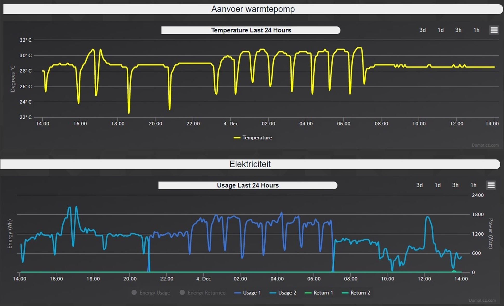

  • TweakersOnly
Afgelopen periode heb ik gebruik gemaakt van nachtverlaging. 's Morgens duurde het echter erg lang voordat vloerverwarming redelijk op temperatuur was gekomen met daarnaast 1500 watt energierverbruik en elke 2 uur afschakelen van de buitenunit.
Daarom gisteren en vandaag aantal tests uitgevoerd:
Initiele situatie:
Alleen stoken op vloerverwarming met gesloten vloerverwarming verdeler. 7 groepen en ongeveer 65 m2 oppervlakte. 16x2 buizen op 10 cm HOH
Stooklijn: voetpunt 25 graden met hellingshoek 0,3
Pompsnelheid warmtepomp begrensd op 70%, ongeveer 10,5 lpm debiet
Resultaat: Elke twee uur herstart buitenunit, gemiddeld warmtepomp verbruik 1500 watt
Wijziging 1, gisteravond 23 uur
Pompsnelheid verhoogd naar 85%, ongeveer 15 lpm debiet
Nachtverlaging uitgeschakeld
Resulaat: Elk uur herstart buitenunit. gemiddeld warmtepomp verbruik gaat nog omhoog
Wijziging 2: vanmorgen 07:30 uur
Radiator in de garage een slag opengezet.
Resultaat: Nette constante run zonder herstart en een gemiddels verbruik van ongeveer 650 watt.
Afbeeldingslocatie: https://tweakers.net/i/iDWquXErbvHKYy-eDiBBJfncAnY=/full-fit-in/4920x3264/filters:max_bytes(3145728):no_upscale():strip_icc():fill(white):strip_exif()/f/image/xEP2LsJ7lt3QcmecmivgBMVY.jpg?f=user_large
Ik had verwacht dat met een gesloten vloerverwarming verdeler en 65 m2 oppervlakte er voldoende flow zou zijn om de warmtepomp rustig op gang te houden. Blijkbaar niet dus.

TweakersOnly schreef op vrijdag 4 december 2020 @ 14:21:
Initiele situatie:
Ik heb ook spijt van mijn gesloten verdeler, kost gewoon energie. Gelukkig heb ik er radiators bij.
1 PVoutput . Dongen NB
Initiele situatie:
waren dat vannacht niet gewoon defrosts?
Jammer genoeg is domoticz voor grafieken prut..

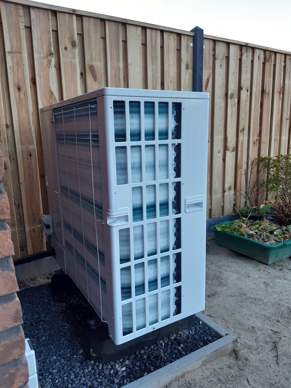

Hier staat de warmtepomp meestal maar 4-6 uur per dag aan.
En bij meer dan 12 graden buiten gaat die soms maar 1x in de 2 dagen aan.
Wel jammer, want de vloer wordt dan wat frisjes.
Thermostaat staat 24/7 op 20,5. Wat eigenlijk 21 graden ruimte temp geeft.
Aanvoer is nu 28 graden bij 4 graden buiten.
Een defrost heb ik nog niet bewust meegemaakt.
De warmtepomp staat er nu wel mooi wit bij.
Dus misschien ga ik het zien.
Afbeeldingslocatie: https://tweakers.net/i/AN-_3YHWktGGRT6tCqnhPLvXNSc=/x800/filters:strip_icc():strip_exif()/f/image/FfRZJgUYvUU24O3YvqLasOMa.jpg?f=fotoalbum_large

biljoenblik schreef op zaterdag 5 december 2020 @ 09:06:
Dat duurt niet lang meer hoor :+
YouTube: ELGA bevriezen tot defrost
Klinkt overigens wel als een erg goed geisoleerd huis of een enorme warmtepomp?
Wat meer details?
[ Voor 5% gewijzigd door Daannn1987 op 05-12-2020 09:08 ]

Vanochtend met mijn pana 6kW, net als vorige week, weer defrosts om de 40 minuten. Moet er wel bij zeggen dat de wp van 2300-0700 uit stond.
Ta rond de 30, Tr 26. Debiet 930l/hr.
Wat kan ik doen om minder defrosts te hebben? Is dat puur alleen de Ta verlagen en/of ook in de nacht te draaien?
De buitenunit staat op het dak, op 11m hoogte in stedelijke omgeving, kan het ook met deze opstelling te maken hebben?
