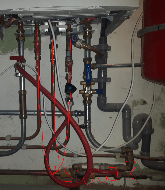

Rimco schreef op dinsdag 1 december 2020 @ 11:14:
@Novagoat Ik denk dat je installateur 1 ding over het hoofd heeft gezien (uit de Nibe Savent handleiding, anders schema, maar wel 1 hele duidelijke instructie):
Het probleem wat je nu hebt is dat als je CV niet draait (en de 3-wegklep richting SWW staat) het expansievat enkel water kan opnemen, maar niet meer kan afgeven. Als je CV water dus een keer goed warm is geweest (koude periode) dan zal bij het afkoelen je druk al gauw naar 0 bar terugvallen.
Maar is dat zo in mijn installatie? Als SWW het warme water van het sanitair is, zijn dat niet juist die dunne buizen of zie ik dat verkeerd? Ik dacht dat die dikke van de verwarming waren.
Afbeeldingslocatie: https://tweakers.net/i/00NMpyy2JrkFQTH0s71hi6I0oog=/x800/filters:strip_exif()/f/image/2goDCHMNvVvqQtzJKt3zJ1fm.png?f=fotoalbum_large
[ Voor 57% gewijzigd door Novagoat op 01-12-2020 15:38 ]

@Novagoat Dat water wat "er uit wordt gegooid" gaat niet echt uit je systeem, het zit verstopt in je expansievat, maar het kan nergens heen (vanwege de terugslagklep die er net onder zit). Op het moment dat je ketel aanslaat kan dat water weer ontsnappen (via de ketel) omdat de driewegklep dan open gaat.
PV: 49 kWp | ZB: 8kWp | WPs: 3x Pana 7J + Pana 5J + Nibe Savent + Vaillant aroSTOR + Samsung DVM S (L/L) | ESS: 90kWh/24kW + 30kWh/12kW

Novagoat schreef op dinsdag 1 december 2020 @ 15:27:
Dat is hier vrij goed te zien. Een kraan zit natuurlijk aan een waterleiding ;) Een gas afsluiter is geel dus daarmee weet je ook genoeg. Dan blijf nog één leiding over en dat is volgens mij ook water.

Ja, daar zit altijd een keerklep in verwerkt, om terugstroming in het net/toevoerleiding te verhinderen
@Novagoat
Dat zijn geen inlaatcombinaties, maar kogelkranen met keerklep alleen het blauwe geval op de foto is een inlaatcombinatie.
  • Naalroc
  • Laatst online: 15:08
koevlaas2 schreef op dinsdag 1 december 2020 @ 18:44:
@Novagoat
@koevlaas2 , de vraag was:
Weet iemand toevallig of een inlaatcombinatie ook meteen als keerklep kan dienen?
En mijn antwoord was dus :JA
en ik heb het niet gehad over kogelkranen of iets anders, alleen de vraag beantwoord >:)

CurlyMo schreef op dinsdag 1 december 2020 @ 18:18:
Ok dan weet ik in ieder geval wat wat is nu haha Maar wat is dan die driewegklep, is dat dit? Of zit die ín de ketel.
Afbeeldingslocatie: https://tweakers.net/i/GXNrpjT5ZUTOu2BrbQYkA_z-Y9A=/800x/filters:strip_icc():strip_exif()/f/image/yCttGOmyoDtGeGDhk17Aq3lV.jpg?f=fotoalbum_large
En betekent dit dan dat het expansievat verkeerd zit of dat hier een voordruk op moet komen? Of beiden :+

Novagoat schreef op dinsdag 1 december 2020 @ 19:10:
Zover ik kan zien is dat een afsluiter met aftapmogelijkheid.

CurlyMo schreef op dinsdag 1 december 2020 @ 19:13:
Ok dan vraag ik me af waarom die er überhaupt tussen is gezet. Die installateur heeft die later, pas toen die problemen optraden na plaatsing Elga, ertussen gezet. Dat ding heeft er voorheen nooit gezeten.
Die kraan in het blauw is zoals @koevlaas2 al zegt een kogelkraan met keerklep (die zit er in verstopt). De driewegklep zit in je ketel (kan je met wat zoekwerk wel vinden):
Afbeeldingslocatie: https://docplayer.nl/docs-images/43/18747827/images/page_4.jpg
Nummertje 88.
Voor de voordruk vind ik https://flamcogroup.com/m...on/whp_calc-attic_NLD.pdf wel altijd interessant om te lezen. Ik hou standaard 1 bar voordruk en 1,1 tot 1,5 bar vuldruk aan (op het laagste punt). Met een CV op het hoogste punt kan je ook een lagere voordruk en een lagere vuldruk aanhouden, zolang je maar boven de 1 bar vuldruk blijft. De pomp heeft namelijk een minimale druk nodig om cavitatie te voorkomen, al is dat minder snel een probleem met lagere temperaturen. Een voorbeeld uit een Wilo handleiding:
Afbeeldingslocatie: https://tweakers.net/i/iEi08swim6dXWkx2NVtrN5FsmB4=/full-fit-in/4000x4000/filters:no_upscale():fill(white):strip_exif()/f/image/o8mxkrtKuLQxdN7c8wYB2F8y.png?f=user_large
Alsnog is 1 bar prima om aan te houden, want anders kunnen er wel eens wat ketels gaan zeuren ;)

Rimco schreef op dinsdag 1 december 2020 @ 19:33:
Nummertje 88.
Aaaah dus die klep zit ín de ketel, die kraan in het blauw is dus een keerklep wat hetzelfde is als een terugslagklep, en daartussen zit het expansievat wat volgens dit het plaatje van die niet-Elga pomp niet mag. Kan ik ervan uit gaan dat dit voor de Elga ook geldt?
reneeke1970 schreef op dinsdag 1 december 2020 @ 09:36:
Misschien de kap op de ketel schroeven, in twee weken zo vies gaat een keer fout. Lekker als ie al dat vuil aan zuigt?
Die zit er normaal op, die had ik alleen er af gehaald voor de foto :$ Maar ik zal hem morgen eens stofzuigen, ben filler aan het schuren en dat stoft gewoon heel erg.
@Rimco ik ben je verhaal nog eens terug aan het lezen, je vroeg ook of er nog een overstort zat maar ik zie echt alleen dat ene afvoerpijpje.
Klopt het dat het expansievat dan beter kan komen waar ik het blauwe lijntje heb getekend? Dat dat bochtje dan zo'n t-stukje wordt?
Afbeeldingslocatie: https://tweakers.net/i/hjwRGwWv_nHbrYkq-1SuyBy6A8k=/800x/filters:strip_icc():strip_exif()/f/image/JjSEFFhidwdJVbVNqm1QhDeH.jpg?f=fotoalbum_large
En dan weer een luchtbuffer in het vat creëren.
Kan me iemand ook nog vertellen waarom die bypass eigenlijk verder van de ketel moet komen? Ik las dit elders ook op internet maar ik snap de reden niet zo.

Novagoat schreef op dinsdag 1 december 2020 @ 19:57:
Volgens mij zag ik de overstort verstopt in de ketel, op deze foto in het rood:
Afbeeldingslocatie: https://tweakers.net/i/FqJJA0Rd1QzfmqXEVE0QIseA8bg=/x800/filters:strip_icc():strip_exif()/f/image/gwm8Vju03wShIaQpIT5GYm1O.jpg?f=fotoalbum_large
Heb ik niet vaak gezien dat die intern zit, maar het kan voldoende zijn. Je kan inderdaad het expansievat aansluiten zoals in je tekening, maar je kan ook gewoon de keerklep en het T-stuk omwisselen, net wat makkelijker is.
Ik snap trouwens niet wat je bedoelt met luchtbuffer in het vat creëren, want de voordruk van je vat moet gewoon op orde zijn en dan hoef je er verder niets mee te doen. Wanneer de aansluiting verplaatst wordt is het wel een goed moment om de voordruk te meten, want dat moet je doen zonder waterdruk.
Het verder weg aansluiten van de bypass wordt normaal gedaan om de ketel wat tijd te geven om te reageren. Als de bypass heel dichtbij zit gaat het water zo goed als direct weer terug en loopt je retourtemperatuur heel snel op. Als hij verder weg zit zal dat wat langzamer gaan. Ook is het drukverschil tussen aanvoer en retour het grootst bij de ketel (want daar zit de pomp in), dus als je verder weg zit is het misschien wat makkelijker om de bypass goed in te stellen. Alsnog denk ik niet dat dat direct je probleem is, want je hebt genoeg open staan en de bypass is meer als laatste redmiddel.

Rimco schreef op woensdag 2 december 2020 @ 09:44:
Ah helder! Ik ga even in overleg met de loodgieter. Ik heb namelijk van Elga een antwoord ontvangen op de vraag of het expansievat tussen driewegklep en keerklep mag zitten omdat dit specifiek vermeld was bij een ander merk dat dit niet mocht. Kreeg ik dit antwoord op terug:
Ik wil hier wel even op ingaan dit is niet juist gemonteerd om dat nu het expansievat buiten gesloten kan worden als er warmwater getapt wordt. Dit kan vervelende druk schommelingen veroorzaken in u installatie. Echter is de ruststand van de driewegklep altijd op de c.v kant en zou er geen rare druk schommelingen mogen plaats vinden.
Ik heb nu het bedrijf wat de Elga geïnstalleerd hiervan op de hoogte gesteld, want die keerklep in de retour hebben zij ertussen gezet. Ik merk het overigens wel met douchewater, heb even gisteren foto's gemaakt van het metertje:
Afbeeldingslocatie: https://tweakers.net/i/G4uENxo5vmXO_E8RvvCnQviJMCQ=/800x/filters:strip_icc():strip_exif()/f/image/ZoxgaLuD89htaUWOc5qynML8.jpg?f=fotoalbum_large
Wat ik met voordruk bedoelde was inderdaad de druk van het expansievat. Een andere forumgebruiker heeft me in hele heldere stappen uitgelegd hoe ik het ventiel van het vat kan wisselen en weer op druk kan brengen, hij vermoedt namelijk dat het vat niet meer op druk is. Het vat is denk ik van 2011 en het zou best kunnen dat het wat leeg is gelopen en dat daarom drukverschillen slechter op te vangen zijn als de volledige cv afkoelt (bij kachel stoken is natuurlijk alleen de woonkamer warm) en vervolgens in de nacht de thermostaat weer aanslaat en gaat verwarmen.

reneeke1970 schreef op woensdag 2 december 2020 @ 09:53:
Overdruk zit wel vaker in de ketel, alleen dan wel met afvoer slang eraan. Bij deze ketel is er gelijk vette kortsluiting....
Heb nog nooit kortsluiting gehad? Is dat omdat het water op een andere manier weg kan ofzo?
  • reneeke1970
  • Laatst online: 13:03
reneeke1970
Novagoat schreef op woensdag 2 december 2020 @ 14:32:
Op die rode dop staat 3 bar vermeld, dat betekend als de druk daarboven komt hij open springt en water spuit. Daarom zit daar altijd een slang aan
1 PVoutput . Dongen NB
  • Novagoat
  • Registratie: Maart 2018
  • Laatst online: 03-01-2025
reneeke1970 schreef op woensdag 2 december 2020 @ 14:35:
Ok, heb hier nog nooit water uit zien lopen. Had dus maandag het systeem gevuld tot 2 bar, toen hij begon te verwarmen stond hij opeens op drie bar en een beetje, dan had hier dus eigenlijk water uit moeten lopen? Of loopt dat nu gewoon weg uit mijn bypass?
  • reneeke1970
reneeke1970
Novagoat schreef op woensdag 2 december 2020 @ 14:39:
Denk inderdaad dat je mazzel hebt dat je bypass stuk is, anders spuit het zo de ketel in. Is ie wel gelijk schoon.....
  • Novagoat
reneeke1970 schreef op woensdag 2 december 2020 @ 14:52:
Maar wat is dat blauwe ding dan en die slang die naar boven gaat richting ketel?

Novagoat schreef op woensdag 2 december 2020 @ 15:10:
Dat blauwe ding is een terugstroombeveiliging + overstort in de koudwaterleiding, dat zwarte ding is de condenswaterafvoer van je ketel.
  • Novagoat
B-lex schreef op woensdag 2 december 2020 @ 15:29:
Dank! Als ik dan toch bezig ben zal ik gelijk even kijken of er niet ook een slang aan die overdruk kan komen :S
  • B-lex
  • Laatst online: 13:42
Novagoat schreef op woensdag 2 december 2020 @ 15:34:
Let wel op, die drinkwater overstort mag niet strak (luchtdicht) op het riool aangesloten worden. Daar moet altijd 'open lucht' tussen zitten. Dus zoals het nu zit met dat koperen pijpje in het riool is zoals het hoort. Dat heeft te maken met de garantie dat de overstort altijd moet kunnen spuien, ook als bijvoorbeeld die afvoerpijp verstopt zit (ja dan heb je een natte vloer).
[ Voor 14% gewijzigd door B-lex op 02-12-2020 15:37 ]

Ik vraag me af of het wel een terugstroombeveiliging (inlaatcombinatie) is.
Lijkt alleen een t-stuk met overstortventiel.
WPB Atag Nuos Plus200, SE 4000H+8x Trina Solar 320Wp AB 185°/32°+6x Trina Solar 320Wp AB 185°/10°,APS EZ1M+2x Trina Solar 325Wp AB 185°/32° ,2x APS QT2+8x Jinko 435Wp AB 5°/32°,ME MXZ-2F42VF+MSZ-EF35VGK-S+MLZ-KP25VF,WP Atag Energion M Light50
  • B-lex
ron321 schreef op woensdag 2 december 2020 @ 15:40:
Het is per definitie geen inlaatcombinatie, dan zou de afsluiter er ook bij in moeten zitten. Verder zie ik in de leiding niet direct iets van een terugslagklep o.i.d., dus ik nam even aan dat die dan wel in die overstort zou zitten.
  • Novagoat
Op het dopje staat 8bar, 1/2" W-75-8 en twee pijltjes.
Ik ben even onder de ketel gaan kijken en volgens mij zou hier dan eigenlijk een slang aan moeten zitten:
Afbeeldingslocatie: https://tweakers.net/i/cwYd_QySKfS5nmmp_ookmirF9Hs=/full-fit-in/4920x3264/filters:max_bytes(3145728):no_upscale():strip_icc():fill(white):strip_exif()/f/image/hSWtTql1ZDiupstVL5CvqU6A.jpg?f=user_large
Overigens bedankt voor alle input, ik leer er wat van en begin het bijna leuk te vinden. Als die CV het nou eens zou doen als het vriest is het helemaal leuk :P

biljoenblik schreef op donderdag 3 december 2020 @ 20:38:
Kan iemand mij vertellen (of laten zien) hoe ik het frontpaneel van mijn binnenunit open kan maken?
Niet dat er wat mis mee is. Maar ik ben nogal nieuwsgierig.
Het gaat om de mitsubishi EHST20D VM2D
Ik zie in de boekjes wel aangegeven waar alles zit. Maar niet hoe je het front kan openen.
Alvast bedankt.
2 schroefjes los aan de voorkant en dan optillen? Makkelijker kan niet
