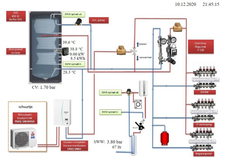

Heb hier zoiets staan:
Afbeeldingslocatie: https://tweakers.net/i/nFsSby1WDrvorOF9VUgU1UK4KxE=/full-fit-in/4000x4000/filters:no_upscale():fill(white):strip_exif()/f/image/Uqmw9BsitCXuL0GinpJ0nlt2.png?f=user_large
Loria 6010 met HCTM | 300l SWW zonneboiler | 27 kWp PV | gasloos

  • AUijtdehaag
AUijtdehaag
@Andrehj
Een DJG vat kan je:
- op zijn kop zetten
- een circulatiepompje slim aansturen om heel het vat te verwarmen.
Afbeeldingslocatie: https://tweakers.net/i/T2Othxqq5IKfpAbNGp5UO0ADqVc=/800x/filters:strip_icc():strip_exif()/f/image/9Az1W22WUxZJnpNjsdlw1E7b.jpg?f=fotoalbum_large
Dit vat maken ze niet meer helaas.
[ Voor 3% gewijzigd door AUijtdehaag op 22-12-2020 13:39 ]
  • assje
  • Laatst online: 23:16
@AUijtdehaag en anderen die wel eens dergelijke schemaatjes delen, waarin maken jullie dit?
  • AUijtdehaag
AUijtdehaag
@assje Ik gebruik powerpoint.
En TA designer voor de visualisatie in de CMI met de TA EZ3 :+
[ Voor 66% gewijzigd door AUijtdehaag op 22-12-2020 13:31 ]
  • assje
En heb je dan ergens een bron voor de plaatjes/symbolen of is dat gewoon google?
  • AUijtdehaag
AUijtdehaag
@assje Plaatjes komen van internet inderdaad.
Die kan je zo plakken in powerpoint.
[ Voor 28% gewijzigd door AUijtdehaag op 22-12-2020 13:33 ]

Vanacht voor de verandering eens een hele mooie run.
https://snapshot.raintank...LkApjvcE1LCKnKo5YNMIEyGO1
Het is dan ook aardig warm buiten.. Tb was 10/11gr alsdus de WP.
Je ziet dat de Ta en Tr langzaam omhoog kruipt en vermoedelijk nog net niet afslaat op een overshoot, maar op de thermostaat vanochtend.
Voor het finetunen een vraag -> te weinig afgifte waardoor die omhoog blijven kruipen? Freq. blijft ten slotte gelijk. Hij zou volgens mij nog terug kunnen naar 24Hz, dat zal ook iets helpen vermoed ik.
Of moet ik het fine tunen ergens anders zoeken?
Zal trouwens een andere designradiator in de badkamer wat kunnen toevoegen? Deze kan van 600W naar 900W versie (past net), maar met deze temperaturen ben ik bang dat van die 300W niets over blijft?
PVOutput Youless - 9600Wp OZO+WNW | 38° | Goodwe GW6K-DT | Mitsubishi PUHZ-SW75YAA + ERSD-VM2D | Zonneplan Nexus | Gasloos

Naar mijn mening kun je het op vier manieren oplossen:
1. Thermostaat 's nachts lager zetten, zodat de vloer af kan koelen en je deze overdag weer langzaam op kunt warmen.
2. De modificatie van @Grolsch toepassen door de sensor van de buitentemperatuur te laten denken dat het +12°C is waardoor je tot 20Hz terug kunt.
3. Ta hoger instellen.
4. Meer afgifte plaatsen, maar daar gaat die radiator echt niets bij helpen.
