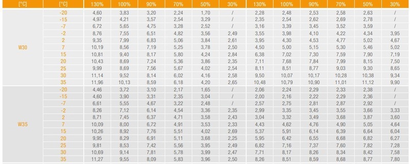

Afbeeldingslocatie: https://tweakers.net/i/XRecK_yR6aNnuJ5Tz9kKA-xoVng=/800x/filters:strip_icc():strip_exif()/f/image/eXpjoFMuso2v46T5XV3jmKCa.jpg?f=fotoalbum_large
alleen volgens de gegevens zou de wp op 30% van zijn vermogen moeten kunnen draaien met deze temperaturen wat zou neerkomen op een minimaal verbruik van ongeveer 500W maar de wp begint al te pendelen bij een verbruik van 1300W het lijkt er dan op dat hij toch niet ver genoeg terugmoduleert of kijk ik hier verkeerd tegen aan?
