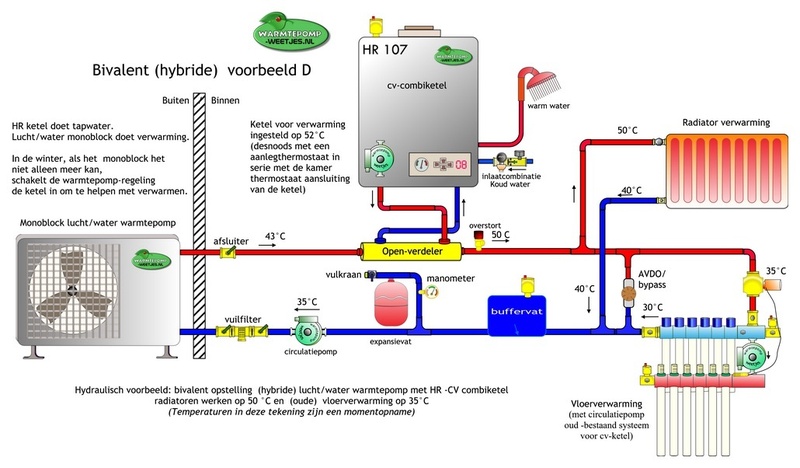

We zijn in een orienterende fase, en hebben van drie partijen offertes gekregen (2x gasloos, 1x hybride) voor een warmtepomp systeem. Omdat een plaatje heel wat duidelijk maakt (is de bedoeling tenminste), hier een schema van onze huidige warm water voorziening:
Afbeeldingslocatie: https://tweakers.net/i/bqnJ8WYhMo-bexicEF4SNClJt3o=/800x/filters:strip_exif()/f/image/HJYG1ypY7vabgyo0H5lwbZFk.png?f=fotoalbum_large
Drie verdiepingen, met begaande grond en eerste verdieping volledig vloerverwarming. Op zolder twee kleine radiatoren (meer vorstbescherming dan echt comfort). Op beide vloeren is een mengverdeler met thermostaatkop en geschakelde pomp. De kringen zijn opgedeeld in een aantal zones, met voor elke zone een eigen draadloze thermometer (met instelmogelijkheid). Per zone zijn de kringen dan nageregeld met elektrisch aangestuurde ventielen.
De aansturing is sinds vorig jaar veranderd van een oud Honeywell systeem naar een van Mohlenhoff. (Intermezzo: we hebben jarenlang getobd met een ontwerpfout uit het begin. Het Honeywell systeem had dan wel twee floor controllers, maar die van de eerste verdieping kon 'warmtevraag' niet doorgeven aan de ketel. De briljante oplossing van de installeur destijds was dan om de ketel maar constant 'aan' te schakelen. Bij warmtevraag stuurde de floor controller kringen open en schakelde de pomp in, en dat werkt wel, maar het zorgde er ook voor dat de ketel de leiding naar de zolder constant aan het verwarmen was. In de winter misschien wel ok, maar zomers niet zo erg. Dus handmatig de CV ketel qua temperatuur terugregelen in het voorjaar en in de herfst weer omhoog... Het Mohlenhoff systeem geeft warmtevraag wel door, ook vanaf de eerste verdieping en daarmee is de ketel nu 'aan/uit' geschakeld.)
Naast verwarming zorgt de CV ketel ook voor het warme tapwater. Het betreft een Vaillant HR Solide uit 2004.
Afbeeldingslocatie: https://tweakers.net/i/3QA1BEI-9g-bn8i6ppEBeTjITzo=/800x/filters:strip_exif()/f/image/tMh14fdhnaZ2Cii07gG66OuV.png?f=fotoalbum_large
Erg schematisch, maar dit is zo ongeveer het plan. De CV ketel gaat er uit, en in de plaats daarvan komt een warmtepomp met boilervat voor het tapwater en een buffervat voor verwarming. De mengverdelers worden vervangen, of aangepast, zodat ze niet meer mengen.
Nog wat achtergrond info. Het betreft een vrijstaande woning uit 2004. Vloerverwarming oppervlak is ongeveer 180m2. Zoals gezegd, elk vertrek is apart gestuurd. Gasverbruik de laatste seizoenen is ongeveer 1950m3, waarvan 7/8 in het stookseizoen en 1/8 in de zomer (voor tapwater). Het lijkt er dus op dat we zo'n 1460m3 verstoken om het warm te houden. Woonkamer zo'n 20 graden, keuken en slaapkamers zo'n 18 graden. Niet verblijfruimtes staan op 16 graden.
De CV ketel hangt nu naast de verdeler van de begaande grond, in de garage. Daar is veel ruimte voor buffer en boiler vaten, maar hoe minder ruimte gebruikt wordt hoe beter. Mijn vrouw vind die 'koelkast' modellen wel aansprekend.
De buitenunit kan op het platte dak van de garage, of achter de garagemuur aan de tuinzijde geplaatst worden (die laatste plek lijkt het beste, beschut voor de wind en makkelijk voor onderhoud.)
Qua offertes tot nu toe:
(A) Gasloos systeem met Folansi warmtepomp, met inderdaad een buffertank en hygienetank, netto prijs ongeveer 12000,- (na verrekening subsidie).
(B) Hybride systeem met Rehema Elga 6KW en nieuwe Rehema CV ketel. Ongeveer 7500,- na verrekening subsidie.
(C) Gasloos systeem met Alpha Innotec LWDV 91-1/3 en LWDV 185lt tower. Komt rond 16400,-.
Partij A was zo fair om te stellen dat het een orienterende offerte betrof. Zij vermelden expliciet een transmissie berekening, en dat de hudige installatie nog bezien moet worden om te bepalen wat er mogelijk aangepast moet worden. Dat klinkt ok. Het merk Folansi is mij onbekend, en daarom onbemind. Vind het ook een lelijk ding, maar dat is niet een enorm belangrijk criterium.
Partij B stuurde de standaard confectie offerte. Ik had specifiek om een gasloos systeem gevraagd (met verwijzing naar de Valliant AroTherm die tot voor kort werd vermeld op hun website) maar dat is genegeerd?!
Partij C heeft ons thuis bezocht, en de installatie bekeken, maar niks gezegd over aanpassingen aan de mengverdelers. Ben minder te spreken over de antwoorden op mijn schriftelijke vragen (o.a. die aanpassingen aan de verdelers en over de scheiding van het buffer en boiler vat. Ik heb het idee dat dit een boilervat is met een spiraal voor het verwarmen van het CV water uit die voorraad. Ik denk dat ik twee aparte vaten wil).
Voorlopig ben ik nog niet overtuigd door deze offertes. Partij A lijkt het meest 'kundig', maar...Folansi?
Er gaat nog heel wat uitgezocht moeten worden:
- dimensionering?
- split- of monoblock?
- moet het buffervat eigenlijk zelf een pomp hebben?
- die radiatoren op de zolder gaan er slecht uitkomen, wat zijn daar mogelijke oplossingen voor?
(apart CV buffervat met hogere temperatuur? een ventilatie-lucht/water warmtepompje ipv. de mechanische ventilatieunit op de zolder, met eigen buffervatje - elektrisch bijverwarmd tot radiatorwarmte?)
Ik heb ook een water/water warmtepomp overwogen. Drie boorputten tot max. 80 meter en dan geen zorgen meer over voldoende capaciteit. Daar zijn we best bereid om wat meer voor te betalen. Bij het inlezen daarvoor kwam ik de Vaillant flexoTHERM met Arocollect unit tegen. Da's een warmtepomp waarvan de verbinding tussen buitenunit en binnenunit met 'Brine' gevuld is. Dat is toch zout water? Lijkt me fijner dan iets met een akelig koudemiddel.
Anyway. Ik ben met name op zoek naar wat feedback over dat Folansi merk, ideeen hoe de twee kleine radiatoren boven meegenomen kunnen worden in het systeem en of het klopt dat die mengverdelers in een compleet gasloos systeem (waarbij de aanvoertemperatuur laag, zo'n 40 graden) aangepast moeten worden.
[ Voor 0% gewijzigd door devslashnull op 17-10-2021 09:02 . Reden: Verkeerde nettoprijs hybride ]

Hoi,
Op dit plaatje van warmtepompweetjes.nl staat een schema van een hybride lucht/water warmtepomp, in renovatie context. Ik snap het bijna, maar waarom zit dat buffervat in de retourleiding?
Afbeeldingslocatie: https://tweakers.net/i/xdyTAj7WSLa3BfXgzDl2lyClbAg=/800x/filters:strip_icc():strip_exif()/f/image/e6iKkKeO3Hr8yWtlSwkJ4R4M.jpg?f=fotoalbum_large
Zo’n buffervat zit toch in het systeem om te voorkomen dat de warmtepomp z’n warmte niet kwijt kan als de naregeling het vloerverwarmingsysteem heeft afgesloten (en om al warmte te hebben als de warmtepomp nog moet opstarten).
In de retourleiding heeft dat buffervat toch geen functie?
  • koevlaas2
  • Laatst online: 28-11 07:25
koevlaas2
devslashnull schreef op zaterdag 16 oktober 2021 @ 09:25:
Hoi,
In de retour is het een inhoudvergroter, met naregeleling moet je 'm inderdaad parallel zetten. Het kan dus op meerdere manieren.
Bij de vloerverwarming zie je bypassklep getekend die aan de hand van de oplopende druk open gaat als de vloerverwarming en radiatoren dicht staan. Zodoende behoudt je circulatie in je systeem.
Hoi,
Dat buffervat zit er omdat het een systeem met enkel radiatoren betreft. Dan kom je vaak niet aan de minimale systeeminhoud (liters water) die nodig is om bijvoorbeeld een defrost te kunnen doen. Welke minimale systeeminhoud je nodig hebt vind je in de (installatie)handleiding van je WP.
  • BarryH
  • Laatst online: 14:14
@devslashnull Als je veel radiatoren hebt en een redelijk deel staat open dan KAN het zo zijn dat de radiatoren toch genoeg waterinhoud hebben en is het buffervat niet nodig.
mijn jaren 70 woning heeft aan radiatorvermogen 4x het warmteverlies(oa door na isolatie). Dus bij mij geen buffervat (heb natuurlijk ook een vrij kleine WP).

  • Andrehj
Andrehj
CurlyMo schreef op zaterdag 16 oktober 2021 @ 13:33:
Geen hybride WP, maar volwaardig van het gas af. Scheelt je al € 200,- per jaar.
Hij schrijft dat ie een Ta van 55 graden nodig heeft om bij vorst zijn huis warm te houden. Dan is volwaardig van het gas af zonder verdere aanpassingen aan het afgiftesysteem (of de isolatie) bepaald geen optie...

  • CurlyMo
  • Laatst online: 22:01
Andrehj schreef op zaterdag 16 oktober 2021 @ 13:37:
Lijkt me een prima tip om de afgifte te verhogen.

Met de besparing op vastrecht kan je de slechtere COP ook wel betalen, €200 is ~800 kWh afhankelijk van wanneer je contract verloopt :)
Ik verwacht dat gas sneller duur wordt dan elektra.
@sky_walker
Met de huidige tarieven en aanpassingen voor 2021 is een jaar-COP van 2.7 zo'n beetje genoeg om goedkoper te zijn met een warmtepomp. Zoveel dagen vorst hebben we ook niet en bij -7 zitten veel lucht/water warmtepompen nog boven de 2. Mocht je je afgiftesysteem een beetje aanpassen (wat PC fans onder de radiator oid, gesloten verdeler ombouwen etc), dan zit je het hele jaar boven de 2.7: mijn warmtepomp heeft volgens specs met -7 buiten nog een COP van 3 om de vloerverwarming van 35 graden te voorzien.

  • sky_walker
  • Registratie: December 2020
  • Laatst online: 26-11 12:27
Dat is me nog te kostbaar qua investering, en ruimte op zolder. En ik kook ook nog op gas. Dus ik ga voor hybride. Weet ook niet hoe lang ik hier blijf wonen, dus tvt van 10 jaar of meer is mij niet waard
  • Ramon_1984
  • Registratie: November 2016
sky_walker schreef op zaterdag 16 oktober 2021 @ 15:33:
En nu met 400 euro cashback van Remeha is de elga wel heel erg aantrekkelijk.
  • sky_walker
Ramon_1984 schreef op zaterdag 16 oktober 2021 @ 15:41:
Zeker, ik heb ook een paar aanbiedingen om van gas af te gaan maar dat gaat me eur 11.000-12.000 kosten.
vind ik te duur, kan mijn geld maar 1 keer uitgeven.
Vraag is nu 4 of 6kw voor de elga ace.
Via de bespaartool op de website van Remeha zelf adviseert met 4kw voor mijn situatie, zoals hierboven ook aangegeven.
[ Voor 13% gewijzigd door sky_walker op 16-10-2021 15:56 ]
  • Ramon_1984
sky_walker schreef op zaterdag 16 oktober 2021 @ 15:52:
In jouw geval de 6kw, en laat je vloerverwarming verdeler vervangen voor een gesloten uitvoering.
Dan ga je met de elga je woning prima warm houden , ook op koudere dagen .
  • sky_walker
@Ramon_1984 Dan moet ik ook een extra groep laten aanleggen op zolder, weet niet of dat makkelijk lukt.
Ik heb nu een open verdeler met vloerverwarming pomp, die kan ik toch (voorlopig) nog steeds gebruiken, bij een hybride systeem, zeker als de ketel bijspringt ?
  • Ramon_1984
sky_walker schreef op zaterdag 16 oktober 2021 @ 16:08:
je kan het altijd proberen, maar zonder geniet de voorkeur.
Het grootste nadeel is dat je aanvoer temperatuur hoger komt te liggen, meng injectie werkt vaak pas vanaf 35c en oude HT verdeler werken pas lekker vanaf 50c .
@koevlaas2 bouwt verdelers meestal om, misschien heeft hij een tip voor je.
  • ds23man
  • Registratie: Oktober 2021
  • Laatst online: 21-11-2023
ds23man
Eenum
Ramon_1984 schreef op zaterdag 16 oktober 2021 @ 16:21:
Het is een lulverhaal dat vww verdelers met pomp niet werken met een aanvoer van 35 graden. Heb hier 2 jaar gedraaid met 300m2 op een ketel van 24Kw begrensd op 40 graden aanvoer.
17,5 kWp zuid Vaillant Arotherm plus 55/6, 75/6 en 125/6
  • ArjoK
  • Laatst online: 22:55
ds23man schreef op zaterdag 16 oktober 2021 @ 17:16:
Hier met vvw beneden en radiatoren boven: Bij een aanvoer van 35°C werkte de openverdeler niet omdat de pompschakelaar een ta groter dan 35°C nodig had, pas bij ta > 40°C kreeg ik voldoende warmte in circuit om deze te triggeren. Nog even geprobeerd met een andere pompschakelaar maar ook dan duurde het bij een ta van 35°C een eeuwigheid voordat deze werd getriggerd. Kortom mijn ervaring is gewoon de verdeler vervangen voor een gesloten exemplaar, dan stroomt bij warmtervraag direct water door de vvw en kan je de ta lager houden dan voorheen.

  • ds23man
ds23man
Eenum
Dan ligt het probleem gewoon bij de pompschakelaar. Leuk dat geneuzel wat betreft stroombesparing, maar ik gebruik dat ding alleen maar buiten het stookseizoen om de pomp(en) 1 keer per dag kortstondig te laten draaien.

  • lampy25
  • Laatst online: 22:57
Wat voor temperaar water kreeg je je vloer in?
Heb dit afgelopen winter ook zonder problemen gedaan, maar er zat wel een verschil in temp verschil in het aangevoerde water en wat de vloer inging. Maw, er werd nog wel gemengd.
  • ArjoK
ds23man schreef op zaterdag 16 oktober 2021 @ 17:41:
Natuurlijk was de pompschakelaar het probleem, maar ook in het stookseizoen hoeft de pomp van mij niet 24x7 te draaien. dus weg met die pomp, is gewoon overbodig.

  • ds23man
ds23man
Eenum
In grotere systemen krijgt de pomp van je warmtepomp de circulatie in je VVW echt niet voor elkaar. Verder hebben we te maken met de wet behoud van energie, alles wat je erin stopt komt er ook weer uit. Hydraulisch neutraal of niet maakt geen donder uit.
