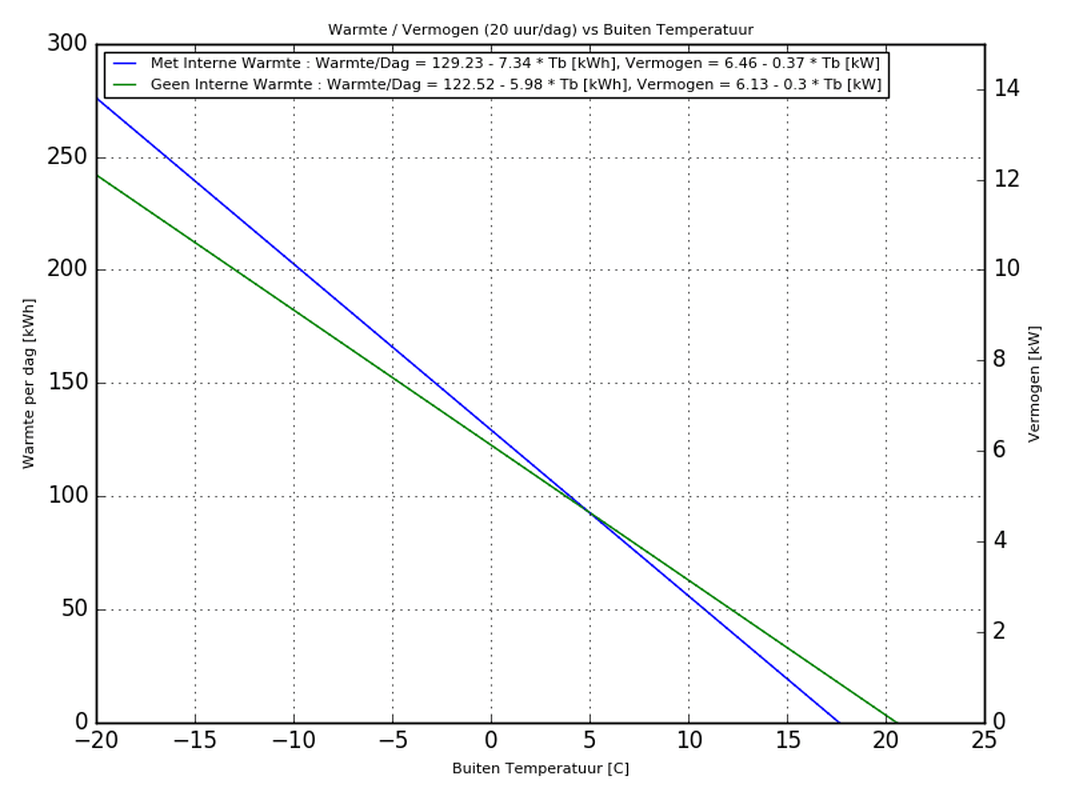

CurlyMo schreef op vrijdag 24 september 2021 @ 20:35:
Eergisteren de afrekening gehad van mijn energieleverancier. Van € 45,- naar € 18,- gegaan. Nog een klein beetje te gaan dus, maar wel tevreden. Toch een besparing van € 324,-. Dan is met de oude prijzen toch al een TVT van ~ 10 jaar. Met de nieuwe energieprijzen wordt die TVT alleen maar lager.
Als aanvulling op deze reactie heb ik ook even gekeken wat ik in mijn huidige energiecontract kwijt zou zijn geweest als ik nog op gas gestookt zou hebben (dus nog de vriendelijke gasprijzen). Daarbij ben ik er vanuit gegaan dat ik ~ 1000m3 gas nodig zou hebben gehad, wat wel aardig relateert aan gas verbruik van vorig jaar van 8603 - zonder die strenge winter - en aan het verbruik van de WP + WPB. Dat levert me een besparing op van € 450,-. Het totale meerverbruik elektra was ~ 2400kWh.

155 m2 leefbare vloeroppervlakte (520 m3 inhoud), waarvan zeer waarschijnlijk ook het meeste vloeroppervlakte uiteindelijk verwarmd. Ik had op een aantal sites een iets hoger kengetal gevonden, vandaar op mijn misschien (te) hoge schatting van 10 kW. Uiteindelijk moet straks na de renovatie blijken wat er daadwerkelijk nodig is, wat uiteindelijk redelijk afgeschat kan worden met de huidige CV ketel die nog even door blijft branden.
frennek schreef op dinsdag 28 september 2021 @ 11:54:
Dat zou ik doen, zet er een meter tussen (Bijv. de Youless) en hou je gasverbruik per dag bij.
Probeer CV en SWW te onderscheiden.
Zo kun je veel beter een nauwkeurige inschatting maken van het benodigde vermogen.
Gasverbruik per dag op een extreem koude winterdag * 8 / 20 dat is zo ongeveer het vermogen wat je nodig hebt.
Wordt het niet extreem koud dan terugrekenen naar -10 adhv graaddagen.
Ik schat dat je aan een 7,5KW WP voldoende hebt, let wel op dat deze 7,5KW bij de gewenste Ta en T-buiten -10 kan leveren.

Ik zie dat ik niet de enige ben met een soortgelijke vraag: hoe kun je, met een draaiende gasketel, het best gaan inschatten of 1) een WP comfortabel geet zijn, en 2) welk vermogen?
Logische stappen lijken mij:
1) Eerst die CV maar eens tunen: Gas besparen door middel van CV tuning deel III
2) Kijken hoe laag je kunt stoken met behoud van comfort
3) In de meest koude weken meten wat je werkelijke warmtevraag is nav het gasverbruik
Mis ik iets?
1+2 zijn uitvoerig besproken, maar over 3 vind ik vrij weinig. Alleen koevlaas' methode als totaalschatting, maar juist de pieken zijn relevant als je geen bijverwarming hebt.
Een apart punt is het extra vermogen voor de SWW. Stel dat je WP op koude dagen 24/7 moet buffelen om het warm te krijgen, dan blijft er natuurlijk geen capaciteit over voor het SWW. Hoe includeer die je?
Persoonlijke achtergrond: jaren '30 woning, gerenoveerd en (op het glas na) maximaal geïsoleerd, geen vloerverwarming. Nooit gedacht dat een WP haalbaar zou zijn, maar nu met de eerste koudere nachten blijkt dat de woonkamer maar 1 graad afkoelt 's nachts, en we de kachel nog niet aan hebben gehad. Aangezien de ketel op leeftijd is, wil ik komende winter een zo'n goed mogelijke inschatting maken of CV+SWW op WP haalbaar is, en met welke capaciteit. Qua ruimte is een CV-ketel namelijk super-efficiënt.

@Zwartoog in een slimme meter portal terugzoeken wat je max m3 gas verbruik was. Dat doorvertalen naar -10 (aanname gasm3=0 bij T=15). en dan m3 gas*8/20 = piekvermogen WP bij -10 graden

Dat probeerde ik hierboven juist uit te leggen.
Als je het gasverbruik excl. SWW van de koudste dag weet, en dit * 8 doet (de hoeveelheid energie die je uit gas haalt) en deelt door 20 (uren per dag, 4 uur gereserveerd voor defrosts en SWW) dan weet je hoeveel KW je WP moet zijn.

@BarryH @Grolsch Oef, nu jullie het zegt: ik herkende het niet als zodanig. Dank voor de herhaling ;)
BarryH schreef op dinsdag 28 september 2021 @ 13:36:
Dat doorvertalen naar -10 begrijp ik nog niet helemaal.
Stel, het dagpiekverbruik ligt op 10 m³, hoe kom ik dan op het gecorrigeerde verbruik?
Aangezien het huis vorige winter nog open lag heb ik geen goede schatting. Onze vorige woning was qua bouw vergelijkbaar, maar matig geïsoleerd. Gasverbruik iets over de 1000 m³. Als ik uit ga dat 18% in een koude maand wordt verstookt, kom ik uit op zo'n 6 m³ per koude dag. Volgens bovenstaande vuistregel zou zelfs een kleine WP van <4 kW voldoen. Dat had ik nooit verwacht namelijk :)
Wat ik verder begrijp is dat de aanvoertemperatuur van de CV geen rol speelt in deze berekening. Zou ik 50 graden Ta nodig hebben, dan zie ik dat alleen terug in het hogere gasverbruik als schatting capaciteit WP?

Zwartoog schreef op dinsdag 28 september 2021 @ 16:21:
Daar kan @PentaClover je wel een antwoord opgeven verwacht ik, die is kampioen (graaddagen) rekenen :P

Bij -10c had ik nodig +/- 5 kW, huis uit 1980, 192m2 verwarmd oppervlak.

Grolsch schreef op dinsdag 28 september 2021 @ 17:05:
Ik zal mijn best doen om voor @Zwartoog een versimpeld recept te geven wat toch wel een beetje nauwkeurig is maar geen dagen rekentijd kost op een deftige computer :+
Stap 1) Warmte uit Gas
Neem het gas verbruik in December + Januari, dat zijn de maanden waarin je de minste invloed van de zon hebt en dus het beste je worst case warmte verlies per graaddag kan bepalen.
Bijvoorbeeld: 294+342 = 636 m3
Als het goed is stook je niet in Juli en Augustus, dus als je het Gas verbruik van die 2 maanden eraf haalt heb je het verbruik gecompenseerd voor warmwater en koken.
Bijvoorbeeld: 636 - 16 = 620 m3
Hoeveel warmte de CV ketel uit het gas haalt is afhankelijk van de retour temperatuur van je CV water, als je de retour temperatuur kan meten, meet het gemiddelde en gebruik dat om de warmte per m3 Gas uit onderstaande tabel met benaderingen te halen:
Retour Temperatuur [oC]Warmte uit 1 m3 Gas [kWh]
20.09.583
21.09.557
22.09.53
23.09.504
24.09.477
25.09.451
26.09.425
27.09.398
28.09.372
29.09.346
30.09.319
31.09.275
32.09.231
33.09.187
34.09.143
35.09.099
36.09.055
37.09.011
38.08.967
39.08.924
40.08.88
41.08.809
42.08.739
43.08.669
44.08.598
45.08.528
46.08.458
47.08.387
48.08.317
49.08.247
50.08.176
51.07.886
52.07.86
53.07.833
54.07.807
55.07.781
56.07.754
57.07.728
58.07.701
59.07.675
60.07.649
61.07.622
62.07.596
63.07.57
64.07.543
65.07.517
66.07.49
67.07.464
68.07.438
69.07.411
70.07.385
Bijvoobeeld Tr=30.0 --> 9.319 kWh/m3 Gas
Totale Warmte voor verwarmen uit Gas = Warmte/m3 Gas * Aantal kuubs gas
Bijvoorbeeld 9.319 kWh/m3 * 620m3 = 5777.78 kWh
Stap 2) Interne Warmte
Neem het aantal mensen * het aantal uren dat ze gemiddeld in huis aanwezig waren in December en Januari en vermenigvuldig dat met 0.12 kWh
Bijvoorbeeld: 2 volwassenen * 14 uur per dag * 62 dagen * 0.12 kWh = 208.32 kWh
Neem het electra verbruik in huis gedurende December en Januari dit is vrijwel volledig als warmte in je huis beland.
Bijvoorbeeld 573.2 + 540.2 = 1113.4 kWh
Interne warmte is nu de som van beide.
Bijvoorbeeld: 208.32 + 1113.4 = 1321.72 kWh, dat is per dag 21.318 kWh.
Stap 3) Graaddagen
Neem het verschil tussen de gemiddelde dag temperatuur buiten en binnen in je huis, bij de KNMI kan je historische data downloaden van een naburig KNMI station als je het zelf niet meet. Probeer de temperatuur binnen 24/7 constant te houden door van de thermostaat af te blijven in December en Januari en dan hoef je binnen ook niet te meten :*)
Voorbeeld: Mijn Thermostaat stond op 20.5 * 62 dagen = 1271 graad*dagen, gemiddelde dag buiten temperatuur voor elke dag opgeteld = 304.27 graad*dagen, verschil = dus 1271 - 304.27 = 966.73 Graaddagen verschil tussen buiten en binnen temperatuur in December + Januari.
Stap 4) Warmte behoefte per Graaddag
Totale Warmte is de warmte uit Gas van stap 1)+ de totale interne warmte uit Stap 2)
Bijvoorbeeld: 5777.78 + 1321.72 = 7099.5 kWh
Warmte / Graaddag = Totale Warmte Behoefte / Totaal aantal graaddagen uit stap 3)
Bijvoorbeeld: 7099.5 [kWh] / 966.73 [oC*dag] = 7.34 [kWh/oC*dag]
Stap 5) Warmte behoefte als functie van buiten temperatuur
Neem de totale interne warmte uit stap 2) per dag, dit is wat je weg moet koelen als de gemiddelde buiten temperatuur gelijk is aan je gemiddelde binnen temperatuur om het binnen niet warmer te laten worden.
Deel dit door de Warmte / Graaddag en trek dit van de gemiddelde binnen temperatuur af om op het aantal graden buiten temperatuur te komen waarbij je dus geen Gas hoeft te verbranden om het binnen op je gemiddelde temperatuur te houden.
Bijvoorbeeld: 21.318 / 7.34 = 2.9oC. Dus bij 20.5 - 2.9 = 17.6oC buiten temperatuur is de warmte behoefte voor de verwarming 0 kWh.
Door de gevonden buiten temperatuur te vermenigvuldigen met de warmte / graaddag kom je op de benodigde energie voor 24 uur bij gemiddeld 0oC buiten temperatuur.
Bijvoorbeeld: 17.6oC * 7.34 kWh/oC*dag = 129.184 kWh warmte per dag om de binnen temperatuur gelijk te houden.
De Functie die de Warmte behoefte beschrijft per 24 uur is dan de warmte bij 0oC -TBuiten * Warmte per Graaddag.
Bijvoorbeeld: 129.184 kWh - TBuiten * 7.34 kWh/oC*dag
Stap 6) Warmte behoefte naar Vermogen Bij bepaalde buiten temperatuur
Stel je bent geinteresseerd wat er nodig is bij -10oC Buiten Temperatuur, dan vul je dit in in de gevonden formule van Stap 5 om de warmte behoefte per 24uur uit te rekenen.
Bijvoorbeeld: 129.184 kWh - (-10.0) * 7.34 kWh/oC*dag = 202.584 kWh/dag
Maar de vraag was niet warmte, maar vermogen, dus dan moet je een keuze maken hoeveel uren per dag je de WP effectief kan inzetten om te verwarmen. Daar zal je een keuze moeten maken, ik denk dat de 20 uur verwarmen en 4 uur defrosten + warm water maken zoals door Grolsch genoemd een veilige is, dus laten we daar van uit gaan.
Dan deel je dus de gevonden warmte door 20 om bij het vermogen van de WP uit te komen.
Bijvoorbeeld: 202.584 / 20.0 = 10.13 kW
[ Voor 1% gewijzigd door PentaClover op 28-09-2021 22:13 . Reden: Er was wat tekst weggevallen + eenheid typo gefixed ]

Wow, @PentaClover Geweldig! _/-\o_ _/-\o_ _/-\o_
Dat zijn exact de nuances die ik zocht. Ik sla hem op, wacht de winter af, en ga rekenen. Laat die winter maar komen 8)

Als ik mijn eigen gegevens erbij pak.
Verbruik WP december / januari voor het CV gedeelte = 986kWh elektrisch, 4046 thermisch (COP 4,1).
Dit zijn 62 dagen, dus 65kWh thermisch per dag gemiddeld. als ik dat zou delen door 20 uur per dag komt ik op 3,26KW uit.
Als ik mijn koudste dag van afgelopen seizoen erbij pak (07-02-2021) dan heb ik +- 48kWh voor CV only gebruikt, zeg tegen een COP van 2,5 = 120kWH thermisch, dus zo ongeveer het dubbele.
Met andere woorden, ik zou niet uitgaan van een 2 maandgemiddelde en interne warmtebronnen zou ik ook niet meenemen. Ik zou uitgaan van de koudste dag, want ook dan wil je het warm hebben.

Grolsch schreef op woensdag 29 september 2021 @ 07:42:
Het is (zoals we van je gewend zijn) een zeer uitgebreide berekening _/-\o_ _/-\o_
Een aantal opmerkingen / vragen.
Ga je nu uit van de gemiddelde warmtebehoefte van december / januari :? Dat geeft toch nog een verkeerd beeld.
Nee, je hebt stap 3 overgeslagen, de graaddagen.
Net zoals je de factor "interne warmte" meeneemt.
Ook reken je volgens mij met "het op temperatuur houden", het is naar mijn idee ook wel wenselijk dat je kunt verwarmen om welke reden dan ook.
Je wilt volgens mij juist ook op de koudste dag van het jaar, zonder dat er mensen in huis zijn je huis warm houden.
Vandaar ook de graaddagen en de warmte als functie van de buiten temperatuur in stap 5, dan kan je daarmee vervolgens op de koudste dag uitrekenen wat je nodig hebt. In het voorbeeld heb ik -10oC gekozen als gemiddelde etmaal buiten temperatuur omdat je met de interne heater van de WP het dan vaak nog tot -15oC gemiddelde etmaal buiten temperatuur red. En veel kouder wordt het niet in Nederland.
(Wel voor een paar uur, maar dan krijg je weer de reken intensieve simulaties per minuut per dag van de vorige keer ;) en het verschil is vooral bij de koude temperaturen niet zo groot)
Het meenemen van de interne warmte winsten is juist voor de koudste dagen belangrijk, als je ze niet meeneemt krijg je een lagere warmte per graaddag in de formule en kom je lager uit bij koude temperaturen, hoe kouder hoe groter deze fout wordt.
Doe het nu nog eens met graaddagen en ook nog eens inclusief de interne warmte uit stap 2) en de graaddagen en zie het verschil.
Edit: Ik heb even met mijn voorbeeld getallen een plaatje gemaakt, zonder en met de interne warmte zodat het verschil duidelijk zichtbaar is:
Afbeeldingslocatie: https://tweakers.net/i/dvioGy5JRPsonP_Itf_EgV7_zTQ=/full-fit-in/4000x4000/filters:no_upscale():fill(white):strip_exif()/f/image/CXLemVzTsQXKNUeozz74Cf7R.png?f=user_large
