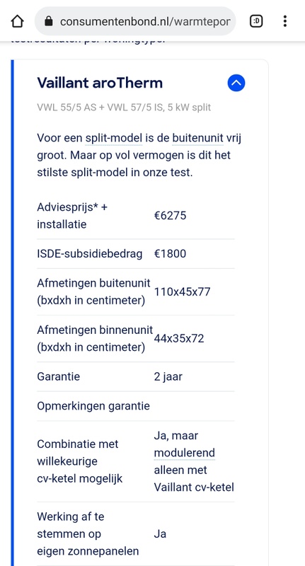

  • marteltor
  • Laatst online: 00:32
koevlaas2 schreef op dinsdag 21 september 2021 @ 21:47:
Volgens mij heb je er nog een hydrobox bij nodig a € 12xx en zo'n multimatic thermostaat incl buitenvoeler. Vergeet ook het aansluiten niet, maat 32mm dat loopt in de papieren.
1500 euro voor de warmwateroptie dan ben je alweer aan het beknibbelen op hardware, dan is een warmtepompboiler misschien een beter idee, daar zit nog wat subsidie op.
Als je 2 jaar geleden dit had gedaan kreeg je de boiler cadeau van de subsidie (€1250,-).
Klopt vrees ik.
Consumentenbond komt op pakweg 4500 euro incl installatie. En dan nog de warmtepompboiler natuurlijk. Dus 6000 euro zal het zeker wel kosten. Maar als dat in de hypotheek kan, uitgesmeerd over tal van jaren en tegen 1% rente, dan is dat prima te doen.
Met 1500 euro dacht ik, na subsidie, een warmtepompboiler te hebben. Misschien iets optimistisch.
Afbeeldingslocatie: https://tweakers.net/i/kMYio-Vn0dIUuJ-YkVvG-NXW8CU=/x800/filters:strip_icc():strip_exif()/f/image/4HjQ5qJNYI8LIMmhw8bQfTge.jpg?f=fotoalbum_large
[ Voor 3% gewijzigd door marteltor op 22-09-2021 09:01 ]

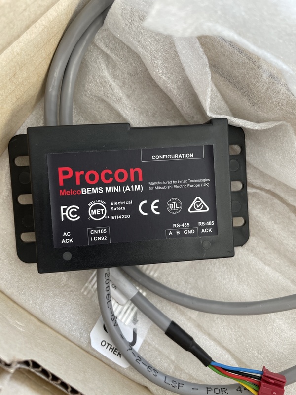

Weet iemand hier wat het artikelnr is van de rs485 connector die in de procon gestoken moet worden? Ik heb een procon binnen van ebay maar daar zit de connector met schroef terminals niet bij…

@daansan
Net even getest.
Deze 3 polige rs485 connector past ook in de procon.
https://www.kiwi-electron...nverter-9944?search=rs485
Bestel er dan gelijk 2 :P
Heb je de melcobems mini versie?
Edit: ben bezig met deze gateway https://www.antratek.nl/rs485-modbus-gateway
Echter laat die niet zoveel modbus connecties toe, dus mijn node-red flow ben ik aan het herschrijven voor de procon. (en andere modbus devices die er ook op komen)
[ Voor 42% gewijzigd door AUijtdehaag op 25-09-2021 17:36 ]

Yes, deze:

@daansan
Dan is nog belangrijk welke firmware er op zit.
Anders werkt hij nog niet volledig. Stond er iets vermeld in de advertentie?

De link bij kiwi wijst naar een hele converter en niet naar een stekker, klopt dat?
I love it when a plan comes together!
  • AUijtdehaag
@daansan Klopt.
Ik weet geen code nummer van de stekker, maar die adapter had ik liggen om het groene stekkertje te proberen en die past.
  • daansan
  • Laatst online: 18:39
AUijtdehaag schreef op zaterdag 25 september 2021 @ 17:40:
@daansan Klopt.
Ah helder, ik ga kiwi wel effe contacten, waarschijnlijk een phoenix stekkertje ofzo.
Ik heb een waveshare usb rs485 adapter al liggen, een iets grotere/luxere uitvoering dan diegene die je linkte. Ik heb straks 4 modbus devices, hopelijk gaat dat goed met die usb converter.
Weet je of de firmware van de procon upgradable is?
[ Voor 7% gewijzigd door daansan op 25-09-2021 17:44 ]
  • AUijtdehaag
Deze stekker is het.
Afbeeldingslocatie: https://tweakers.net/i/tFKLUzNAxyqU3zjOzjTbI5ZSAAA=/232x232/filters:strip_icc():strip_exif()/f/image/G1v90ZGzR4prXU7LNza0e28p.jpg?f=fotoalbum_tile
Nee firmware is niet upgradable denk ik.
[ Voor 13% gewijzigd door AUijtdehaag op 25-09-2021 17:51 ]
  • daansan
Is het uberhaupt te achterhalen welke firmware er op staat?
  • AUijtdehaag
daansan schreef op zaterdag 25 september 2021 @ 17:57:
Ja, als hij verbonden is, kan je die uitlezen. (FC3: 10)
Deze stekker is het (geloof ik)
https://www.distrelec.nl/...ontact-1803581/p/14836029
Afbeeldingslocatie: https://tweakers.net/i/Iqoy97PDzRW1pO7cBjjtqXVEt9I=/232x232/filters:strip_icc():strip_exif()/f/image/FLbeQm3VFMaTlmyqRyED61Hq.jpg?f=fotoalbum_tile
of Degson 15EDGK-3.81-03P-14-00AH (zelfde uitvoering)
