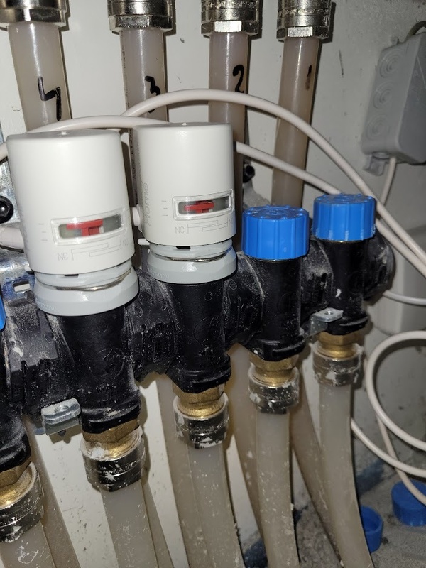

Dit is de verdeler beneden... die grijze dingen zijn toevallig ook geen borgclipjes?
Edit nee dus, https://productcatalog.ho...df/mu1b0303-ge51r0414.pdf Die rode inderdaad wel.

DukeN schreef op vrijdag 17 september 2021 @ 09:21:
Deze verdeler heeft dus 3 ongeregeld circuits, die staan dus altijd open (tenzij die zijn dicht gedraaid met de blauwe knoppen, niet doen dus). En die grijze delen onderop de 'motortjes' daarop zitten de metalen clips waarmee de motor op het ventiel is geborgd; dat motortje kan je er dus afhalen door de metalen clip naar voren te brengen , even een platte schroevendraaier er tussen 'wrikken'.

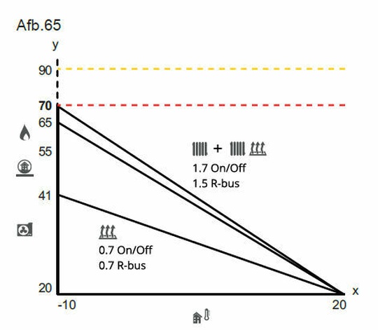

Afbeeldingslocatie: https://tweakers.net/i/jbBvtyZpAkiZcovxOYgOLnZXYsM=/x800/filters:strip_icc():strip_exif()/f/image/Sw93RVuFD3xZfTLHMqvQI8WB.jpg?f=fotoalbum_large
Edit: @koevlaas2 Dit is niet een standaard oplossing. De in het oorspronkelijk geplaatste verwarmingssysteem met Cenvax 4 besturing heeft een extra aan/uit pomp contact die ik na de ombouw WP gebruik om een 2e pomp op zolder te schakelen om zo flow voor de eerste verdieping met radiatoren te krijgen.
[ Voor 18% gewijzigd door BenEco op 18-09-2021 11:42 ]

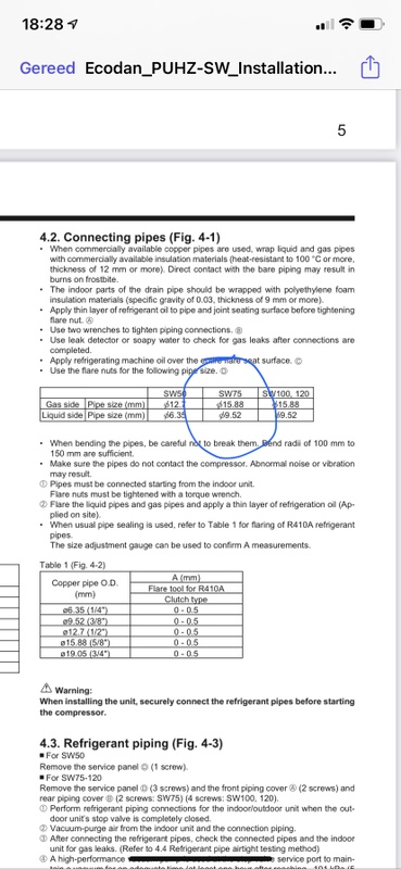

Ik krijg het nu even heel erg warm, we hebben vandaag met pijn en moeite de koudemiddel leiding getrokken ( 32meter ) vanaf zolder naar buiten,.. en nu was ik op zoek hoeveel kg gas er bij op moet ( voor de monteur ),.. maar toen zag ik dit.
Afbeeldingslocatie: https://tweakers.net/i/ff7-qZ-RQgVc0LcssKrDxmiK20U=/800x/filters:strip_icc():strip_exif()/f/image/djCAVyQzF7vHxedouSEnQ8mP.jpg?f=fotoalbum_large
Afbeeldingslocatie: https://tweakers.net/i/6grdJdNlrybopDynN5DZaOjDLLg=/x800/filters:strip_icc():strip_exif()/f/image/sYna9WpBssRD3xrYBYR8cT9f.jpg?f=fotoalbum_large
Ik heb een 1/4 x 1/2 leiding getrokken, maar dus op de buitenunit ( SW75YAA ) zit een grotere aansluiting dan op de binnenunit? ( ERSD-VM2D ). ( liggen nog in opslag, kan ik niet zo bij )
Heb ik de verkeerde leiding getrokken? ( Aircotube P2430 )

HammieDuDe schreef op zaterdag 18 september 2021 @ 18:36:
Je trekt 3/8 en 5/8 en dan verloop je ze bij de binnenunit naar de juiste maat.
Je hebt P3530 nodig.
Is het voor nu heel erg nee, maar over zoveel lengte heb je natuurlijk wel meer verlies met P2430 ipv 3530, wil je het goed doen dan leg je toch 3530.

  • HammieDuDe
  • Laatst online: 01:11
koevlaas2 schreef op zaterdag 18 september 2021 @ 19:03:
Grrrr, dat meen je,… ja ik wil het wel goed doen maar het wordt een hell om er een andere alsnog doorheen te krijgen.
Je praat over meer verlies, vanwege grotere weerstand over die X meter, ondanks het verloop aan de binnenunit, waar praten we dan over?
en ik was nog wel zo blij dat “ie” er in zat haha
Ja, je hebt inderdaad de verkeerde leiding getrokken. Ik heb dit specifieke geval al eens aangekaart bij Alklima en kreeg toen te horen dat de dikste aansluitmaat bepalend was, in dit geval dus 3/8 - 5/8, zoals @koevlaas2 al zei. Op de binnenunit moeten dan verloopjes.
Dit is overigens in dit topic (en zijn voorgangers) al een paar maal besproken, dus je hebt je ook niet helemaal goed ingelezen.
Maar nu is het nog de vraag hoe erg dit is. Want de R32 opvolger van de SW75YAA (de PUD-S(H)WM80YAA) wordt over de hele lengte met 1/2 - 1/4 aangesloten op dezelfde binnenunit.
Je zou dus kunnen overwegen om de leiding te laten zitten, en alleen de bij te vullen hoeveelheid koelmiddel wat te corrigeren.

HammieDuDe schreef op zaterdag 18 september 2021 @ 19:45:
Zoals @Andrehj zegt je vulling klopt dan niet meer. Ik verkeer in de luxepositie een perstang hiervoor te hebben, in meerdere delen de leiding installeren is soms makkelijker. Vooral 5/8 kan lastig zijn.

Andrehj schreef op zaterdag 18 september 2021 @ 19:47:
R32 is een compacter gas waardoor o.a de nieuwe SUZ-SWM80VA een stukje kleiner is dan zijn voorganger en de leidingen zijn dus ook van kleinere diameter.
Verschil 3/8 en 1/4 baart mij nog het meeste zorgen, dat is best een flink verschil, 5/8 of 1/2 is 15,88 tov 12,7mm. Misschien dat Alklima je uitsluitsel kan geven maar persoonlijk zou ik de leiding vervangen.
Dat is wel k#t, hoe heb je dat gehad? Alles tot in de puntjes voorbereid, en dan de verkeerde leidingen trekken ;(

Grolsch schreef op zaterdag 18 september 2021 @ 21:07:
Ja, de installatiehandleiding van de ERSD-VM2D er bij gepakt, daar stond de kleinere flaremaat, en daar dus vanuit gegaan…

HammieDuDe schreef op zaterdag 18 september 2021 @ 21:30:
Je kan er ook een ERSC-VM2D aanknopen, die heeft wel 5/8 en 3/8 aansluitingen, maar Alklima verkoopt je de combi die je nu hebt.
Je woont in Arnhem zag ik, beetje ver voor mij om te komen helpen vanavond :+
Hahah niet eens Arnhem, maar nog 45 min meer richting het oosten ( Achterhoek ;-) ) nee ik ga er nu niet meer aan, ben compleet verzuurd van het doorvoeren van de leiding en tijgeren in de kruipruimte. ( loopt van knieschot 1e etage door 75mm pvc stand de kruipruimte in, vanuit daar 18 meter door zo’n rode ribbelschutbuis. 2 man boven, eentje in kruipruimte en eentje buiten de buis schudden en eentje trekken 😅

HammieDuDe schreef op zaterdag 18 september 2021 @ 21:41:
Hard trekken aan dergelijke leiding loop je grote kans dat je er deuken intrekt/duwt, maar goed reset, back to the drawing board en opnieuw beginnen.
Koevlaas weet uit ervaring dat 5/8 3/8 door een 75mm buis maar net gaat, dat begraaf ik weleens in tuinen maar dan leg ik dat per stuk van 2m aan anders is het niet te doen.

koevlaas2 schreef op zaterdag 18 september 2021 @ 21:50:
Sorry, mantelbuis is 90mm trouwens… het vaste stuk is wel 75mm.
Om het mezelf makkelijker te maken,.. in de kruipruimte, moet het daar ook in zo’n mantelbuis of alleen het buiten gedeelte? Heb het nu compleet in schutbuis liggen ( gevoelskwestie ). Als dat al niet hoeft, scheelt het al een weer een beetje

HammieDuDe schreef op zaterdag 18 september 2021 @ 21:57:
Nee hoeft niet, maar als het even kan niet in het water laten hangen.

Natuurlijk moet er nog wel wat geoptimaliseerd worden, en daarom vroeg ik me af of er Elga Ace gebruikers zijn die weten hoe je de stooklijn goed kan instellen. Ik heb er op Kleinman's blog al wel wat over gelezen, maar het is me nog niet helemaal duidelijk wat de instelling van het voetpunt doet (Fabrieksinstelling voetpunt is 15C, maar de grafiek in de handleiding begint verwarrend genoeg wel op 20,20 (zie onder)). Is het voetpunt dan de aanvoertemperatuur bij t_buiten=20C, of is dat t_buiten bij t_aanvoer=20C?
Afbeeldingslocatie: https://tweakers.net/i/PRd7wuZCKZQlBCQrVH1cqXPSK1A=/full-fit-in/4920x3264/filters:max_bytes(3145728):no_upscale():strip_icc():fill(white):strip_exif()/f/image/YOWkRsXgIRJdYABVLsLqXpl9.jpg?f=user_large
Als ik het goed begrijp moet de aanvoertemperatuur niet te laag zijn om pendelen te voorkomen als de buitentemperatuur nog niet zo laag is, omdat de WP dan zijn vermogen niet goed kwijt kan.
Als eerste gok zou ik mijn stooklijn willen laten oplopen vanaf 25C aanvoer @ 15C buiten tot 40C aanvoer @ -10C buiten, maar ik heb zo'n grijs vermoeden dat de ELGA instellingen dit niet helemaal toelaten. Als er iemand tips heeft, dan hoor ik het graag.
[ Voor 25% gewijzigd door RulazZ op 21-09-2021 14:00 ]

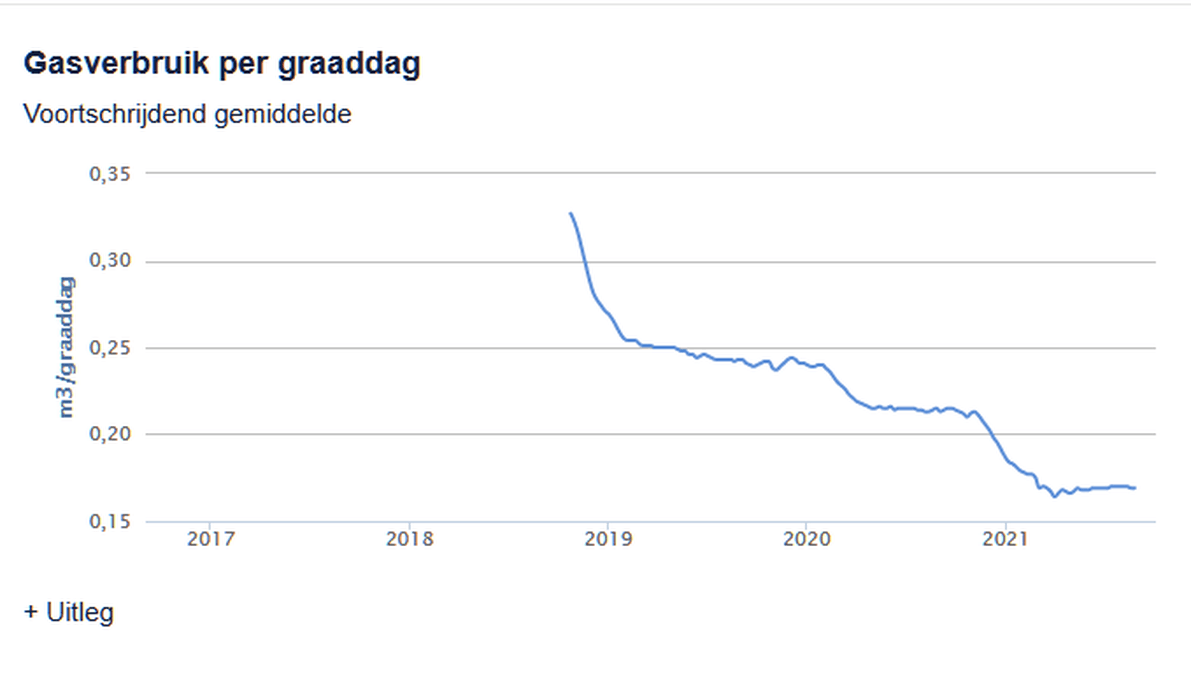

Naar de kierdichtheid wil ik de komende winter eens onderzoek doen. En nadat ik dat gedaan heb, en hopelijk nog het e.e.a. verbeterd heb, zou ik ook over willen gaan naar een WP.
Wat is je huidige gasverbruik als ik het vragen mag?
Overigens is zelfs een nieuwbouwhuis niet perfect, ik heb de afgelopen jaren met wat tochtstrips, brievenbusklep en verdere kierdichting nog zo'n 30% van de warmtevraag af kunnen halen. (Het eerste jaar is een stuk hoger vanwege vloerverwarmingsstookprotocol):
Afbeeldingslocatie: https://tweakers.net/i/dXA3nY9gRLKyCSr7TeGV_41w6aY=/full-fit-in/4000x4000/filters:no_upscale():fill(white):strip_exif()/f/image/iQGAhAimgI3UCLmraIhRJo8V.png?f=user_large
Wij hebben ook geen WTW trouwens maar CO2 gestuurde afzuigingsventilatie, nog zo'n keuze die niet elke aannemer zou maken, al bevalt het ons opzich prima.
[ Voor 23% gewijzigd door RulazZ op 21-09-2021 17:22 ]

  • daansan
  • Laatst online: 16-10 18:39
Vandaag begonnen met de installatie van de SW75YAA, koelmonteur komt morgen langs voor het f-gassen werk.
Nu zijn mijn leidingen ca 14 meter, dat is langer dan 10 meter en daarom moet er R410a bijgevuld worden. Volgens de handleiding zelfs 0,6 kg.
Nu mijn eerste vraag - misschien heeft @koevlaas2 hier iets zinnigs over te zeggen: is 0,6 kg ook echt de aangeraden hoeveelheid? Of ga ik dat het beste terugrekenen naar een hoeveelheid per meter? (dan zou ik op 0,6/10*4 = 0,24 kg uit komen.
Tweede vraag: Bijvullen met alleen de buitenunit op spanning maar de binnenunit nog niet, is dat uberhaupt te doen/mogelijk?
I love it when a plan comes together!
  • koevlaas2
  • Laatst online: 14-10 19:59
daansan schreef op dinsdag 21 september 2021 @ 21:00:
Gewoon doen wat in het boekje staat, dus tussen de 10 en tot en met 20m 0.6 KG.
Er hoeft geen spanning op je buitenunit te staan, maar mag wel.
Je kan trouwens met de dipschakelaar op je buitenunit een pumpdown doen, moet je binnenunit wel in standby staan en deze actie kan slechts 1malig (anders moet je eerst weer stroomloos maken).
Succes

  • Franciesco
  • Laatst online: 19:55
RulazZ schreef op dinsdag 21 september 2021 @ 17:12:
Mijn gasverbruik ligt rond de 1500m3 per jaar. Daarbij moet ik wel zeggen dat wij zuinige stokers zijn: zelden zetten we de thermostaat hoger dan 19 graden en passen we ook nog een kleine nachtverlaging toe. De 19 graden vinden wij over het algemeen warm genoeg. En als we het een keertje fris hebben s’avonds, dan pakken we eerder een dekentje of extra dikke trui dan dat we de thermostaat hoger zetten. ;)
Daarnaast wordt met name de woonkamer door de zon ook flink opgewarmd op zonnige (winter)dagen.
Bovenstaande temp instelling doen me wel twijfelen of ik b.v. de Koevlaas methode icm 1500m3 gas moet gebruiken voor de berekening van het benodigde WP vermogen. Want stel dat 19 graden met het ouder worden toch niet meer genoeg is voor ons?
30% reductie van de warmtevraag door kierdichting klinkt wel erg fors. Hoe heb je dit aangepakt? Warmtebeeldcamera ofzo?

  • koevlaas2
Voordat je je morgen meld met een gesloopt systeem, je WP moet wel gevuld zijn met water (aangesloten op afgifte systeem) en voldoende ontlucht anders kan je geen pumpdown doen.
Misschien had je toch meer expertise erbij moeten hebben.
  • daansan
koevlaas2 schreef op dinsdag 21 september 2021 @ 22:11:
We gaan geen risico nemen, hier had ik al zo’n onderbuik gevoel bij.
In de manuals staat nergens beschreven hoe je exact moet bijvullen en wat de vereisten daarvoor zijn.
Waterzijdig is het hier nog niet klaar, hopelijk morgen einde dag wel.
Worst case kan er morgen alleen maar gevacumeerd worden en de leidingen tussen binnen en buitenunit worden aangesloten.
Dan kan de hele installatie pas onder stroom nadat waterzijdig alles gevuld en ontlucht is. Eventueel koelmiddel bijvullen daarna pas.
Als ik het zo doe lopen we toch geen risico neem ik aan? Gaat het een probleem zijn de installatie in bedrijf te nemen zonder die 0,6kg en die later pas toe te voegen?
