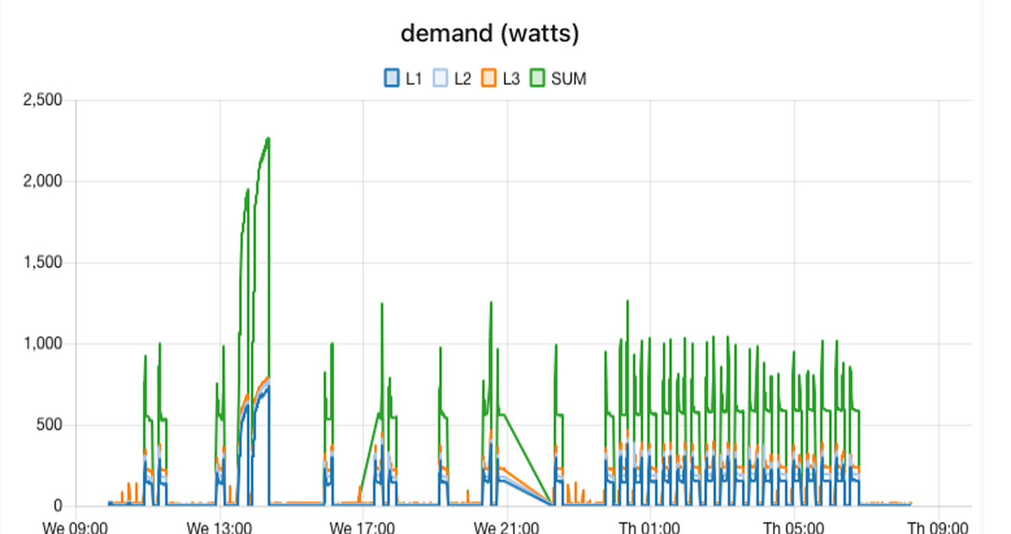

Vanacht heeft de installatie puur staan pendelen op de thermostaat in de badkamer. Ik ga mijn naregeling (Honeywell HCE20) vervangen door Danfoss Icon maar kan geen enkele optie vinden om de wachttijd in te stellen die jij op je CF2 hebt.
Huidige situatie:
  • totaal ca 200 m2 vloerverwarming, 18x2 HoH 10, 25 groepen van ca 80 meter
  • van 6 groepen zijn de thermische motoren verwijderd, staan dus altijd open. Dat betekent dat de WP (SW75) zijn minimale vermogen echt kwijt moet kunnen op de ca 50 m2 die er mee gemoeid is.
  • 100 liter buffervat, parallel aangesloten
  • nu dus nog Honeywell naregeling
Mijn monitoring is nog niet af, heb slechts beperkt inzage in mijn kWh meter, kamstrup en procon zijn nog niet aangesloten.
kWh gedrag van vanacht zag er als volgt uit:
Afbeeldingslocatie: https://tweakers.net/i/wHLVigAJB8lIV70gFJX87JgbYUE=/full-fit-in/4000x4000/filters:no_upscale():fill(white):strip_exif()/f/image/XsFaOV4oPVD7wmiig232Zu5v.png?f=user_large
Het is niet perfect leesbaar maar t komt neer op 3 a 4 starts per uur. Ik heb vanochtend vroeg ook even bij de binnenunit en naregeling staan kijken en het valt gewoon op dat in veel gevallen de badkamer thermostaat al weer uitschakelt voordat de WP goed en wel begonnen is.
Heb de thermostaat van de badkamer nu van 21 naar 20 gezet en sindsdien is het rustig. (Al heb ik het daar liever wel 21 graden) Ook hangt er nog een handdoek radiator in die badkamer, daarvan heb ik de thermostatische kraan maar even helemaal open gezet om maximale afgifte te krijgen in die ruimte. Wat hier niet meehelpt is dat mijn CO2 gestuurde ventilatie 's-nachts behoorlijk wat warmte onttrekt aan de badkamer omdat het CO2 level in de slaapkamers oploopt. Bijverwarmen vind ik niet erg, maar het liefst niet met 3 a 4 starts per uur.
Nu hoop ik eigenlijk dat de Honeywell vervangen door Danfoss al wat rust gaat brengen (Danfoss op aan/uit instellen en niet op PWM naar wat ik er over lees). Echter mis ik dus de optie (ik kan hem niet vinden in ieder geval) om die wachttijd in te stellen.
Mijn stooklijn is overigens nu als volgt:
  • Tbuiten -13 = Ta 35 gr, verloopt lineair naar
  • Tbuiten +10 = Ta 30 gr, en blijft dan 30 gr
[ Voor 7% gewijzigd door daansan op 30-09-2021 08:55 ]

daansan schreef op donderdag 30 september 2021 @ 08:21:
Die optie is er helaas ook niet (ook niet met de uitbreidingsmodule). Wat ik heb gedaan is een arduino tussen de thermostaatuitgang en de warmtepomp zetten, die er voor zorgt dat er minimaal 10 minuten warmtevraag is (al zegt de Danfoss van niet). De groepen van de badkamer en de hal staan bij ons altijd open, dus de warmte kan de WP wel kwijt.
Na een jaar dit gemonitord te hebben zag ik dat er vrijwel nooit korter dan 10 minuten een warmtevraag was, dus nu is de Arduino er weer tussenuit :)
Mitsu PUHZ-SHW112YAA + ERSC-VM2C

Rockster schreef op donderdag 30 september 2021 @ 09:07:
Ik denk dat ik er in dat geval ook maar eens een Arduino tussen knutsel, helpt ook met de monitoring het eerste jaar.
Heb je nog wat details over je implementatie liggen (arduino wiring, code, etc..?)

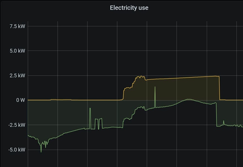

Hmmm...maar je hebt ook zonnepanelen.
Dan is de vraag of de SWW runs door de zonnepanelen van gratis stroom werden voorzien of slechts deels of in het geheel niet. Vooral zodra het salderen wordt afgeschaft is dat van belang.
Voordeel van een SWW run overdag is dat je vrijwel altijd gratis zonnestroom hebt.
Zo was onze SWW run gisteren ondanks de regen vrijwel geheel gratis:
Groen is totaalverbruik (negatief is terugleveren); geel is warmtepompverbruik.
Afbeeldingslocatie: https://tweakers.net/i/OV9tSnRInvbrhpuT3YchxXXsflU=/800x/filters:strip_icc():strip_exif()/f/image/O2fLfYFyryA8yMVlGbqUjNlN.jpg?f=fotoalbum_large
Mitsubishi Zubadan 11,2 kW; 14500 Wp (6100 Oost en 8400 West)

Remco45 schreef op vrijdag 1 oktober 2021 @ 12:34:
Klopt, maar we mogen nog tot 2023 salderen, dus tot dan maakt het geen fluit uit wanneer je de stroom verbruikt.

Eerste nacht gedraaid met danfoss icon ipv honeywell hce20.
Resultaat: 1 nachtelijke run van ca 1.5 uur.
Ziet er dus al veel beter uit dan het gependel door de honeywell ieder kwartier.

Zoals verwacht, die Honeywell thermostaten doen "gekke slimme" dingen die je niet wil met een WP.
