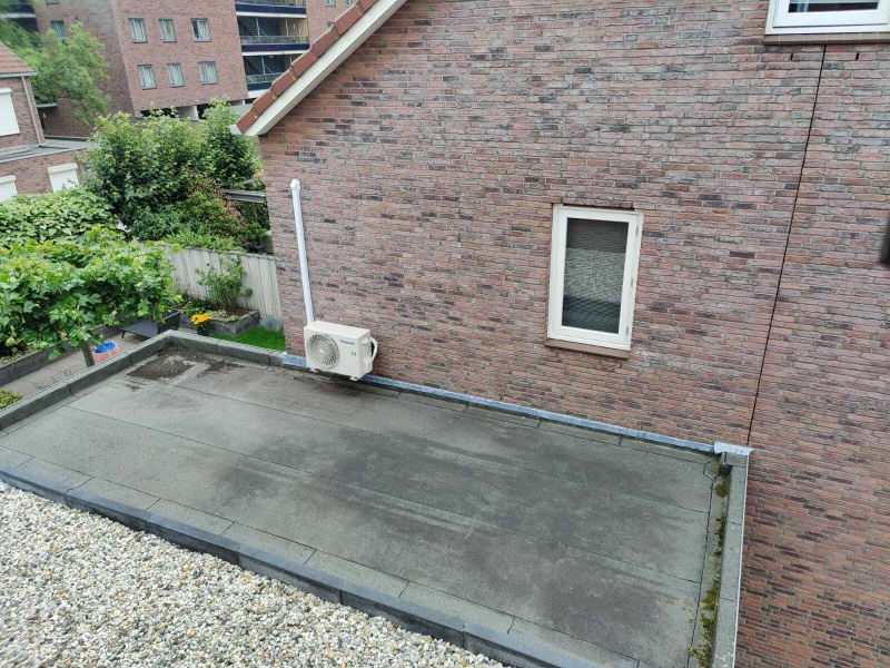

Heronimo schreef op dinsdag 10 augustus 2021 @ 17:20:
Waar heb jij een 12kW J serie gevonden? Dacht dat die maar tot 9kW gingen.
Oepsie, is inderdaad 9kW my bad
Andrehj schreef op dinsdag 10 augustus 2021 @ 16:51:
Hoe lang staat die unit daar al? Oftewel, wat waren je ervaringen afgelopen februari, toen je WP hard moest werken en er een massief ijsblok onder de unit ontstond?
Hij staat er net een paar maanden dus nog geen defrosts (???) gehad denk ik
. Ik zag wel in de controller dat ik een force defrost kan geven, ik wil dat best proberen om te kijken hoeveel herrie dat maakt. Maar ik geloof er geen drol van dat ik dan ineens uit bed tril.

  • Heronimo
  • Laatst online: 22:28
Lollercopter schreef op woensdag 11 augustus 2021 @ 10:54:
Een force defrost doet alleen iets als hij ook daadwerkelijk bevroren is. Je zou wel even kunnen luisteren bij het opstarten (dan gaat hij meestal even op wat hogere frequentie), net voor het eind van een SWW run of als je hem flink laat koelen.
  • Lollercopter
  • Laatst online: 08-10 12:04
Heronimo schreef op woensdag 11 augustus 2021 @ 11:10:
Dat heb ik allemaal al gedaan, heb hem flink op zijn kloten gegeven tijdens het testen uiteraard.
Echt geen geluid of trillingen, ik moet echt naar buiten lopen en op mijn uitbouw kijken om te zien of hij iets doet. Dit huis is volledig in het werk gestort gewapend beton (wanden + muren, alles), met isolatie. Ik kan mij voorstellen dat een huis met kanaalplaten en YTONG wanden toch iets gehoriger is. Maar ik zou niet bij voorbaat de warmtepomp op een onmogelijke plek in de tuin plaatsen (waar je er zelf ook nog eens meer last van heb) , verplaatsen kan altijd nog (?).
  • Grolsch
  • Laatst online: 16-10 20:06
Met deze temperaturen kun je een warmtepomp niet testen op geluid, ook niet met handmatige defrosts of hard koelen, echt testen op geluid kan pas bij temperaturen rond het vriespunt.
Die van mij is nu ook fluisterstil, maar bij -2 klinkt hij toch echt iets anders hoor :)
Maar ik blijf bij mijn advies, indien mogelijk niet op een plat dak i.v.m. mogelijke geluidsoverlast.
Plenty voorbeelden van mensen in dit topic die er "last" van hebben.
Neemt niet weg dat de kans op problemen bij een degelijke betonnen constructie natuurlijk aanzienlijk minder is.
[ Voor 6% gewijzigd door Grolsch op 11-08-2021 12:30 ]

Andrehj schreef op vrijdag 30 juli 2021 @ 12:09:
Nog meer reden om een vat met fatsoenlijke isolatie te regelen, anders loopt de temperatuur in jouw kast helemaal uit de hand, vooral na een legionellarun, als de watertemperatuur in het vat naar ca 65 graden is gebracht.
Nog even hier op trugkomen: zien jullie het als een goede optie om twee DJG 200 liter vaten te plaatsen als sww boiler? En zou ik die dan het beste in serie of parallel kunnen aansluiten?
De eerste boiler zou het warme water de tweede boiler in kunnen sturen alvorens daar het vat te verlaten en naar de tappunten te gaan. De spiralen van de twee vaten samen hebben ook een oppervlak van 5m2 samen, zouden dan eerder parallel moeten?
I love it when a plan comes together!
  • KaDoos
  • Registratie: December 2020
  • Laatst online: 18:05

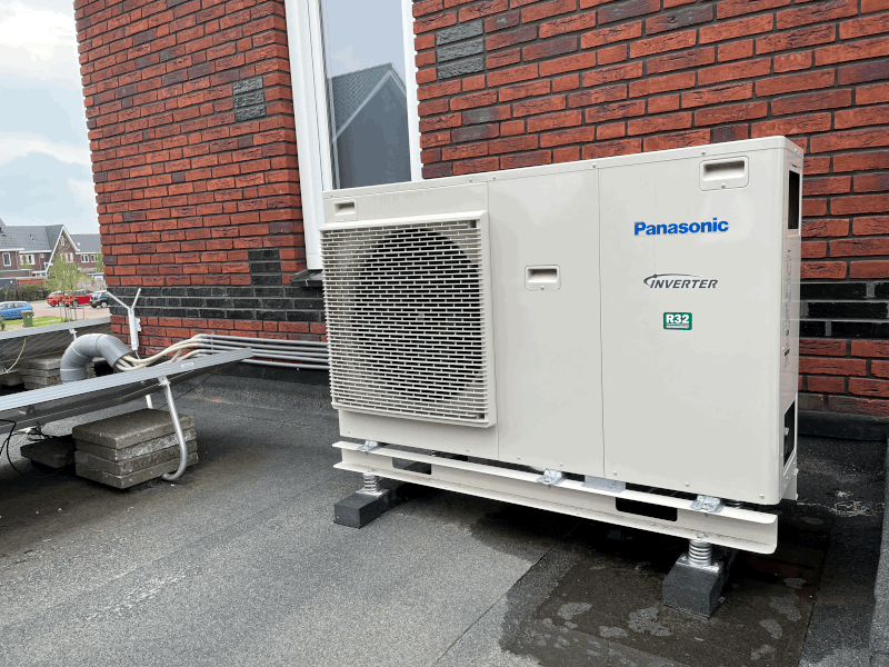

Lollercopter schreef op woensdag 11 augustus 2021 @ 11:54:
Nogmaals, ik heb YTong wanden met kanaalplaten, huis van 2015, de pomp een Panasonic j5 staat er vanaf oktober 2020, geen geluid te horen, ook niet tijdens een defrost, ook niet bij -15.
  • Powrskin
Welke veervoeten hebben jullie hier gebruikt onder de WP?
Zat zelf te denken aan 2x am25m (lichte kant) en 2x am50m voor een wp van 100kg ongeveer

Powrskin schreef op woensdag 11 augustus 2021 @ 17:03:
Bij mij staat hij op rubbers van rjtec.
De juiste rubbers voor op plat dak van rjtec en thats it https://www.rjtec-shop.eu...r-waermepumpen-600mm.html
Het zijn aardige units behoorlijk hoog ook, prima spul.

  • Possible
  • Laatst online: 19:31
Bij mij staat hij inderdaad op 600 mm voeten en deze trildempers erbovenop:
https://www.mijnklimaatsh...voet-rubber-ag-45-m8.html
Deze winter maar eens hoe het gaat. Het is voor mij de eerste keer namelijk. Ook omdat we sinds we hier kwamen wonen amper gas hebben gebruikt. (Pelletkachel)

KaDoos schreef op woensdag 11 augustus 2021 @ 17:22:
Die rubberen voeten heb ik ook, met rubber airco voetjes. Op grote grindtegels en rubberen speeltegels.. goed genoeg , behalve bij defrosts. Dus vandaar dat ik een betere oplossing zoek.
Het is dan ook een jaren 90 dak waar het op staat. Gelukkig de badkamer.
Dat bedoel ik dus. Je hebt pas recht van spreken als je WP ook nog stil is al je dak vol ijs ligt en hij bij -5 (of kouder) vol aan de bak moet.
Dat neemt natuurlijk niet weg dat een betonnen dak vele malen beter zal zijn dan een houten dakconstructie, maar ideaal is het niet.

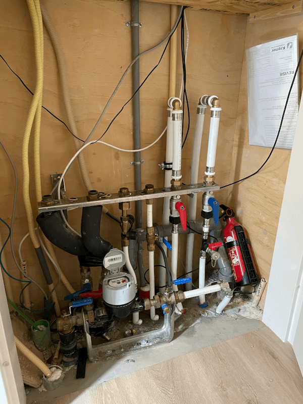

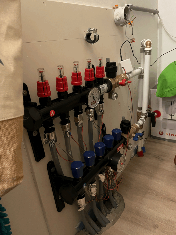

Gelukt!! Met behulp van dit forum heb ik eindelijk mijn complete warmtepompsetup met 400l-boiler draaien! Geen lekkages, alle waarden komen netjes binnen via Heishamon en Kamstrup in mijn Home Assistant. De installatie liep wat vertraging op omdat de verwarmingsspiraal van mijn nieuw aangeschafte boiler helemaal dichtgeroest was :( . Na flink wat gesoebat met de (Duitse) leverancier uiteindelijk nét voor mijn vakantie een nieuwe boiler gekregen. Deze vandaag aangesloten en... het werkt!
Nu nog alles inregelen, isoleren wegwerk en afwerken maar jóngens, wat ben ik hier blij mee! Iedereen hier, maar met name @Grolsch, @thehog, @koevlaas2 en @Crazy- enorm bedankt voor het meedenken!

dirkdeman schreef op donderdag 12 augustus 2021 @ 23:19:
Klein puntje van kritiek: hangt je inlaatcombinatie nou boven los en op z'n kant ?
koevlaas2 schreef op vrijdag 13 augustus 2021 @ 10:25:
Scherp gezien. En daar hoort ook een afvoer onder.
En @dirkdeman : ik zou ook even de vulslang afkoppelen. Deze aangekoppeld laten is vanwege de drinkwaterveiligheid niet toegestaan.
Ja? :-(
(Waarschijnlijk een stomme vraag, maar kan dat kwaad?)
als ik de foto's bekijk, gaat het om deze toch ?

dirkdeman schreef op vrijdag 13 augustus 2021 @ 10:54:
Ja? :-(
In deze orientatie past er geen afvoer onder. En als jouw sanitair expansievat ooit eens lek raakt, of de waterdruk stijgt, dan heb je best kans dat die inlaatcombinatie gaat druppelen. Zonder afvoer is dat in de meeste huizen niet zo'n succes...

Andrehj schreef op vrijdag 13 augustus 2021 @ 11:12:
Ah, OK! Het is de garage dus het is geen wereldramp, maar ik zal dat inderdaad nog aanpassen naar een wat nettere oplossing. Ik had deze inlaatcombinatie al in een vroeg stadium gekocht, maar heb wat zitten schuiven in wat waar geplaatst wordt. Ik weet nog wel dat het een probleem was om een inlaatcombinatie te vinden met een acceptabele diameter (de aanvoer is26mm Alupex) zonder al te veel gebeun met puntstukjes en verloopjes. Deze inlaatcombinatie voldeed daaraan maar is haaks, en dus maar 1 kant op te monteren. Zal eens verder zoeken!

dirkdeman schreef op vrijdag 13 augustus 2021 @ 11:17:
Een inlaatcombinatie bevat ook een meestal ook een keerklep. Het is dus niet logisch dat het sowieso werkt op deze manier. Heb je al water gevonden op de vloer onder de keerklep, want hij hoort bij het opwarmen aardig te druppelen.

Een inlaatcombinatie is een combinatie van een stopkraan, een keerklep en een overstort.
Met de stopkraan kan de watertoevoer naar het apparaat onderbroken worden, de keerklep voorkomt dat het koude water wat eenmaal het apparaat ingestroomd is weer terug de waterleiding in kan en de overstort voorkomt vervolgens dat door het opwarmen van het water de druk in het warmwatersysteem te hoog wordt.
De druk waarmee deze overstort opent is meestal 8 bar en dat haal je zomaar als je een koude boiler verwarmt. Een warmwaterinstallatie heeft, in tegenstelling tot een cv-installatie, geen expansievat om deze drukverhoging op te vangen. Deze overstort van een inlaatcombinatie zal in een correct gemonteerde en functionerende installatie dan ook altijd druppelen en moet daarom ook van een afvoer voorzien zijn.
Misschien is het in jouw situatie ook wijs een manometer te installeren zodat je kan controleren hoe hoog de druk nu oploopt. Hier wil je geen fouten in maken, want dan kan er zomaar wat kapot gaan met een waterballet of kapot vat als gevolg. Ik heb een 6 bar inlaatcombinatie en de manometer gaat ook nooit hoger dan exact die 6 bar.

Ik zie 2 (!) expansievaten, een witte en een rode; het lijkt mij dat die witte is opgenomen in het SWW circuit, waardoor de inlaat combinatie helemaal nooit hoeft te werken als overdrukventiel, tenzij het expansievat zelf defect is, en geen lucht/stikstof meer bevat.

Naalroc schreef op vrijdag 13 augustus 2021 @ 14:25:
Klopt, de witte is voor SWW. Ik heb er wel een inlaatcombi tussen gezet omdat zo'n expansievat na x-aantal jaar inderdaad wel eens stuk wil gaan.

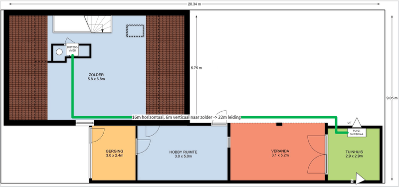

Ik heb het idee nu om de buitenunit achter in de tuin IN het tuinhuis te plaatsen met de ventilator naar buiten gericht, door de wand van het tuinhuis heen dus. Hiervoor zal ik dan een gat ter grootte van de ventilatoropening van de buitenunit moeten maken in de wand van het tuinhuis. Om de aanvoer te bevorderen kan ik natuurlijk wat ventilatieopeningen aan de tegenzijde van het tuinhuis plaatsen:
Afbeeldingslocatie: https://tweakers.net/i/vsxLBjloWYAaFMfGnltILWitFLE=/800x/filters:strip_exif()/f/image/ykwDHD9uadJinkNrSZQgbUuq.png?f=fotoalbum_large
Het enige waar ik me zorgen om maak is dat er allerlei troep het tuinhuis wordt binnengezogen. Ook hebben we voor de ventilatieopening een klein terrasje waar we alleen in het voor- en najaar zitten als de zon daar komt (tuin op het noorden). Als we daar willen zitten zou ik de ventilator dus tijdelijk uit moeten zetten.
Verder maak ik me zorgen om de afstand van binnen naar buitenunit. Het verticale stuk is goed te overbruggen aangezien wij een schacht hebben van beneden naar boven. Wat denken jullie hiervan?
Andere opties die ik heb overwogen:
* buitenunit op de hobbyruimte, maar is een houten dak
* buitenunit tegen de gevel boven de hobbyruimte
* buitenunit aan de buitenkant van het tuinhuis, maar is minder mooi
* buitenunit op de veranda, maar is een houten dak welke niet al te stevig is uitgevoerd en ben bang voor geluidsoverlast voor de buren en onszelf
Zie net het filmpje met John Williams, daar lijkt ongeveer eenzelfde afstand te worden overbrugt.. Dus dat moet geen probleem zijn

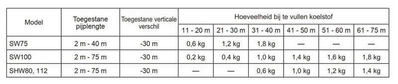

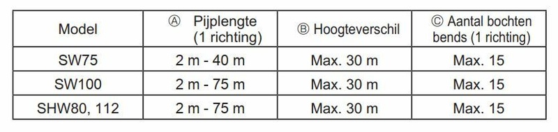

Hierbij enkele gedachten over jouw plan:
Afstand, zowel horizontaal als verticaal is ruim binnen de limieten:
Afbeeldingslocatie: https://tweakers.net/i/Aw1LmCwrg8Wx9qpDk7lqAIcrSEk=/800x/filters:strip_icc():strip_exif()/f/image/bJumzREeqFXfF4sKSTgqfK1n.jpg?f=fotoalbum_large
Afbeeldingslocatie: https://tweakers.net/i/lYZyveYJw5r7W6nxUDLwUyoTh-o=/800x/filters:strip_icc():strip_exif()/f/image/1JFnlKEaaYvP5P4JKLGcClhF.jpg?f=fotoalbum_large
Luchtafvoer moet nagenoeg luchtdicht zijn om recirculatie te voorkomen. Anders wordt de koudere uitgeblazen lucht (deels) weer aangezogen en dan koelt deze steeds verder af. Vooral eigenaren met een kap op het dak hebben hier last van. Is te voorkomen door een ronde ring van b.v. aluminium of een ring van buisvormig isolatiemateriaal: dat is makkelijk zelf te maken.
Luchtaanvoer is zeer zeker nodig: zo'n Mitsubishi SHW80YAA verplaatst behoorlijk wat lucht, zeker als hij naar vol vermogen gaat. Dat redt je niet met een paar gaten.
Denk aan een opening van tenminste een halve deur. Filtering (dun) kan in de vorm van hordeurgaas o.i.d. en aan de buitenzijde schuin geplaatste houten lamellen met smalle tussenruimte om egels, katten etc. tegen te houden.
Ventilator tijdelijk uitzetten is eigenlijk de warmtepomp programmeren: dat kan prima.
Ook kan je een tijdelijke keuze maken op het bedieningspaneel, maar dan moet je 's avonds niet vergeten deze terug te zetten.
Verder kan het door zoninstraling warmer zijn in het tuinhuis dan de daadwerkelijke buitentemperatuur is.
Daar moet je rekening mee houden met weersafhankelijke programmering.

@HaTe Ik vraaag ne af of het Tuinhuis niet een grote klankkast wordt. Wanden en dak zullen wel van hout zijn neem ik aan? Wees je er in ieder geval van bewust dat als de WP draait de temperatuur is je tuinhuis binnen mum van tijd gelijk is aan de buitenlucht, dus bij vorst in de winter is deze ruimte niet (meer) vorstvrij, ik neem aan dat je deze ruimte niet verwarmt.
Amsterdam | 10,12 kWp | 22 x 460Wp JA Solar | ONNO (20°) | Enzavu (hotjet mini) Nav5Ai + Smart Hydromodule (gasloos)
HaTe schreef op zaterdag 14 augustus 2021 @ 14:29:
Paar aandachtspunten:
  • De wand van je tuinhuis moet je luchtdicht op de voorzijde van de WP aansluiten, anders krijg je kortsluiting van de lucht.
  • De service-opening van de WP zit aan de voorzijde rechts incl het voorste deel van de rechter zijkant. Hoe wil je daarbij komen als je de WP met de voorkant tegen de wand aan zet?
  • Vergis je niet in de aanvoer van lucht: In principe moet je een aanvoeropening creëren ter grootte van 2/3 van de achterkant van de unit + een zijkant. Dat is samen ongeveer 1 m². Dat red je niet met een standaard roostertje.
Ik zou een afdak aan het tuinhuis maken en de unit voor het tuinhuis op de grond zetten.
Ik zou me vooral zorgen maken over de bereikbaarheid van de bovengenoemde panelen. Overigens kun je de "ventilator" niet apart uitzetten. Je moet dan de hele WP uitschakelen.
Download even de installatiehandleiding van de unit die je op het oog hebt en lees die grondig. Dan worden de meeste vragen wel beantwoord en had je ook kunnen lezen welke delen van de unit bereikbaar moeten zijn en blijven.
  • HaTe
  • Laatst online: 00:43
HaTe
haat niet
Bedankt @Remco45, @ArjoK en @Andrehj! Ik denk dat ik er wel uit ben. De punten die jullie noemen zijn niet fijn en ik kan dan inderdaad beter gaan voor plaatsing tegen het tuinhuis of de schutting.
Nu nog een installateur vinden... En de dame des huizes overtuigen.
Hoe zit het met zaken als de leidingen van en naar de buitenunit? Ik zou een behoorlijke geul moeten graven waar ze in kunnen liggen. Wordt er over het algemeen verwacht dat dit voorbereid wordt door de koper (ik dus)?

HaTe schreef op zaterdag 14 augustus 2021 @ 15:47:
Dat is allemaal afhankelijk van hoeveel je wil uitgeven. Een @koevlaas2 kan dat allemaal voor je doen, maar als je dat alvast zelf doet ben je een stuk goedkoper uit.

@HaTe Ik had dit eerder al gelezen, en dacht wel dat er het nodige commentaar op zou komen, maar afgezien van de zelfde bezwaren/opmerkingen hierboven, waarmee ik het helemaal eens ben het volgende: Hoewel ik in het algemeen voorstander ben van een tuin opstelling, lijkt mij dat jouw 2e optie ook aandacht verdient, zeker na je antwoord betreffende de geul voor de koelleidingen.
Denk eens aan een opstelling op beugels aan je huis boven de hobby ruimte; dan kan je daarvandaan een paar meter langs de buiten gevel omhoog naar de zolder, en dan de binnenunit op de plaats zetten zoals gepland, òf direct na de gevelboring, en dan de waterbuizen naar de verdeler(s).
En let wel, die "geul" moet natuurlijk wel een mantelbuis bevatten, waardoor de koelleidingen beschermd gaan lopen; die kunnen niet zomaar de grond in.

  • HaTe
HaTe
haat niet
Naalroc schreef op zaterdag 14 augustus 2021 @ 15:56:
Bedankt voor het meedenken! :) precies op die plek is onze slaapkamer en zit ik met mijn hoofd aan de andere kant van de muur en is dicht bij 2 van onze slaapkamer ramen. De buren hebben op deze plek ook een airco aan de muur trouwens, zie foto. Ik heb eerder gehoord dat de buitenunit aan de gevel ook mogelijk trillingen doorgeeft, hoewel ik ook wel denk dat dit altijd te dempen moet zijn met meer compliant materiaal (rubber).
Met geul bedoel trouwens gewoon dat ik een stukje moet graven. Het grootste deel is onder het kunstgras dus geen probleem.
Denk je nog steeds dat in de tuin een minder idee is?
Voordelen tuin:
1. minder in zicht
2. geen kabelgoot aan de gevel
3. geen lawaai bij de slaapkamer en buren
4. geen leidingen zichtbaar buiten én binnen
Voordelen gevel:
1. dichter bij binnenunit (plaatsen van de binnenunit direct achter de gevel is geen optie, waardoor de leidingen de halve zolder rond moeten)
2. geen graafwerkzaamheden
3. leidingen leggen iets makkelijker
4. de belangijkste is nog: geen concessies doen op gebruik warmtepomp als airco in zomer als we buiten zitten
Afbeeldingslocatie: https://tweakers.net/i/Y6FxHBAp6MLSjT2SrZcQ8RGoZmM=/800x/filters:strip_icc():strip_exif()/f/image/gGxcxyLRDZ8GmsWfi7nnNcyK.jpg?f=fotoalbum_large
