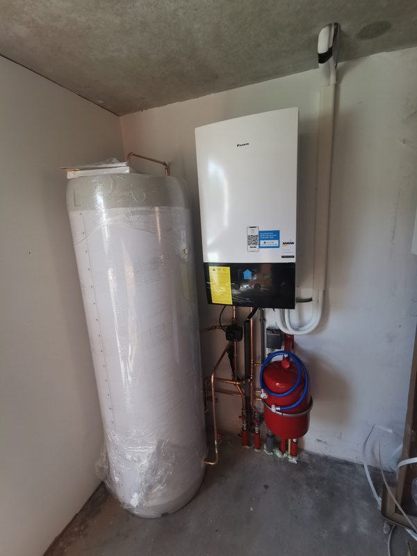

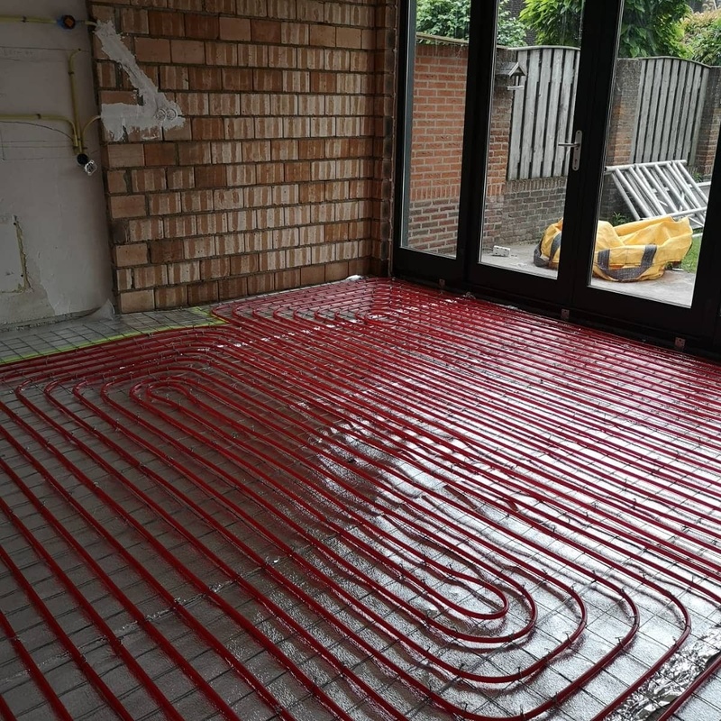

Wat zien we hier?
De Daikin Altherma LT3 (R32). In de uitvoering 7.5kW met 300liter RVS boiler. :)
Denk wel dat hij zijn warmte goed kwijt gaat kunnen met nieuwe vloerverwarming. 8)

Noord27 schreef op maandag 19 juli 2021 @ 21:49:
Wat zien we hier?
Ben benieuwd naar het defrost gedrag van deze unit. Heb je ook een foto van de buitenunit? Houd ons op de hoogte hier. Deze staat ook enigszins op mijn lijstje (Als hij niet zo idioot defrost als de altherma2 unit die in mijn hybride systeem zit..)

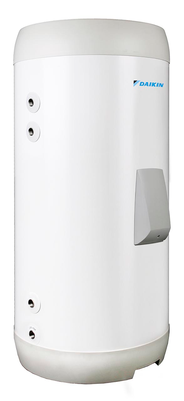

Wat zien we hier?
Wat grappig. Die Daikin 300 liter boiler exact zelfde als de panasonic 300 liter boiler.
https://www.daikin.nl/con...m/highrespackshot/img.png
https://www.climadirect.c...ducten/paw-td20c1e5-1.jpg
edit: met het verschil dat de daikin een 'hercirculatie' ingang heeft voor het warme water (zodat je, met een pomp, altijd warm water in je leidingen hebt)
