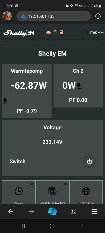

ik weet het niet
Sorry, ik wil een stapje verder gaan door een Shelly aan te sluiten op de groep van de warmtepomp.
Helaas kom ik niet helemaal uit de engelse handleiding.
Moet ik de L (rode lijn) aansluiten op een aftakblokje met de bruine draad (linkerzijde automaat) en
de N (zwarte lijn) aansluiten met een aftakblokje met de blauwe draad (N rechter zijde) en
de 0 blauwe lijn aansluiten aan de aarde ? Of is de N de aarde en de 0 de N op de automaat ?

PeteSplit schreef op zaterdag 25 november 2023 @ 12:10:
De blauwe hoef je niet aan te sluiten, die is om een de stroom af of aan te schakelen als je dat zo instelde in de shelly.
Let er wel op dat de shelly eigenlijk onbruikbaar is. Hij geeft ook de consinus phi weer en daarmee niet het juiste vermogen. Je kunt daar niet fatsoenlijk het vermogen mee berekenen omdat als alleen de waterpomp draait, het vermogen zelfs negatief wordt weergegeven en de met de consinus phi Kom je nog steeds niet op het werkelijke vermogen uit waar je voor betaald bij de energiemaatschappij.
Afbeeldingslocatie: https://tweakers.net/i/tfEp2M2aJFKw0hd__26hinlukNs=/x800/filters:strip_icc():strip_exif()/f/image/I099JXA1ADv2e39DGeHXjgZp.jpg?f=fotoalbum_large
Afbeeldingslocatie: https://tweakers.net/i/3js5cLzOO86bIcCeNkFxRK8RawY=/x800/filters:strip_icc():strip_exif()/f/image/9jYLTMHMfFLTAdg53iRENKNK.jpg?f=fotoalbum_large
Zoals je ziet geeft hij zelfs returned vermogen weer, wat dus niet het geval is.
Ik ga op zoek naar een andere sensor.
:? die 50A en 1r20A zijn dat stroomtrafo,s welke men om een draad klikt zg omvormers???......nul is nooit ook aarde.......contactor betekent aansluiting voor een magneetschakelaar/relais max 2A
[ Voor 4% gewijzigd door kazemo op 25-11-2023 12:29 ]
  • Swerfer
  • Laatst online: 30-10 09:20
Swerfer
Hmm...
kazemo schreef op zaterdag 25 november 2023 @ 12:25:
@PeteSplit
De Shelly heeft stroom nodig, dat zijn de fase (rood) en de nul (zwart). De sensor(en) moeten inderdaad om de te meten fase en daarbij moet op de pijl gelet worden in welke richting de stroom loopt, ondanks dat het wisselspanning is. Hij kan dus ook teruggeleverd vermogen meten.

Swerfer schreef op zaterdag 25 november 2023 @ 12:19:
Wat ik al gevonden heb, als je negatieve uitkomst hebt, dan moet je de klem omdraaien (richting veranderen door de klem).

PeteSplit schreef op zaterdag 25 november 2023 @ 12:36:
Klopt, maar als alleen de waterpomp aanstaat meet je negatief en dat is niet fout. Slaat de compressor aan, dan wordt hij nemelijk positief. Ik kan er geen betrouwbare vermogens uithalen in Home Assistant, omdat de consinus phi niet als sensor in Home Assistant wordt weergegeven.
Kan ik hiermee niet het werkelijk opgenomen elektrische vermogen van de warmtepomp mee meten ?

PeteSplit schreef op zaterdag 25 november 2023 @ 12:40:
:? het ding is eigenlijk bedoeld voor echt hoge vermogens te meten 120A en 50A volgens mij!!! kan men beter een digitale KWH meter voor gebruiken(met pulsen) maar cos-phi blijft bestaan (blind vermogen is niet meetbaar)

Swerfer schreef op zaterdag 25 november 2023 @ 12:39:
Dus de waarde in de Shelly app of website is niet goed. Welke meter met wifi is dan beter te gebruiken ?
Was (vanwege black friday ?) in de aanbieding voor nog geen 60 euro (duo circuit meting / twee klemmen)

Swerfer schreef op zaterdag 25 november 2023 @ 12:32:
@PeteSplit
:) klopt teruglevering meet hij ook en saldeerd dat als de wp loopt....mits de zonnepanelen op dezelfde fase zitten.....maw dan weet je nog niets

PeteSplit schreef op zaterdag 25 november 2023 @ 12:42:
:) ik zou zeggen die van homewissard

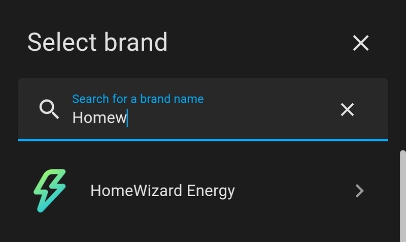

Er is een HomeWizard integratie in HA:
Afbeeldingslocatie: https://tweakers.net/i/FxtOdxSSn3ZV8985kb4mLS6NrRg=/800x/filters:strip_icc():strip_exif()/f/image/y7wPS5i3TxDTp5IN9Lf6Tv1z.jpg?f=fotoalbum_large
Meer weet ik er nog niet van, maar ik heb hem besteld.
Je meet Amperage. Over de dag heen wisselt het Voltage nogal op een fase, dus daarmee ook de uitkomst van het Wattage. Amepere meter dus, ongeschikt om (nauwkeurig) een Wattage te achterhalen, tenzij je hetVoltage constant afleest uit je P1 meter bijv.
Als je het heel zeker wilt weten, gewoon een HW MID meter in je groepenkast plaatsen.

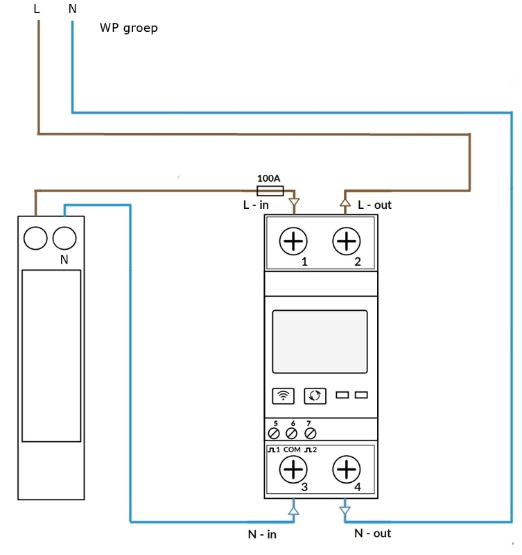

PeteSplit schreef op zaterdag 25 november 2023 @ 13:37:
Is die ook zonder HomeWizard te gebruiken ? Of moet je voor gegevens de website of app van HW gebruiken.
Kan deze ook op HA geintegreerd worden?
Hij is wel goedkoper maar als je HW moet gebruiken is er een abonnement nodig van 1 euro per maand.
:P je kan hem direct in de wp plaatsen in voeding volgens mij ,hoef niet in de meterkast te rommelen inderdaad het kost 1euro per maand,alleen p1 meter kost niets alleen aanschaf ....nadeel die saldeerd met zonnepanelen(terug levering),maar je hebt wel altijd de p1 meter ook nodig ......alles uitlezen )met app(is gratis)......voorwaarde is wel je moet een slimme meter hebben

PeteSplit schreef op zaterdag 25 november 2023 @ 16:14:
Ja, vind ik ook, vraagt veel ruimte..
:P hoeft niet perse in meterkast kan ook direct in de wp tussen de voeding.......toevoeging een beetje oftopic we blijven zoeken voor energie besparing oplossingen ongeacht wat ze in den Haag doen wand als we daar op moeten wachten word het langdurige geschiedenis!!!!

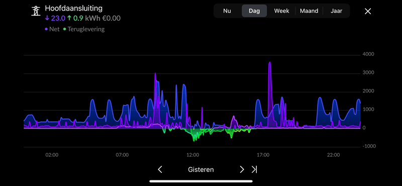

@paQ Op donderdagavond de instellingen van de pomp gewijzigd naar vast waterdebiet van 15 en de watertemperatuur op 26 gezet. De buitentemperatuur op dat moment was 13. Gedurende de nacht koelde het buiten af naar 7 graden om 7:00 uur in de ochtend. In de woonkamer was het toen mooi 19,4 graden. Invoer/uitvoer op 25/26.
Gedurende de dag was het 8 graden buiten. Binnen bleef het mooi 19,5-19,7 graden (ook door invloed van zon door de ramen). Invoer/uitvoer 27/28.
Buitenunit zit op de fase met blauwe kleur (enige met relatief fors verbruik in deze fase dus representatief voor verbruik buitenunit).
Afbeeldingslocatie: https://tweakers.net/i/kso9OT1w01APSoKQI6OkDeWWKRs=/800x/filters:strip_exif()/f/image/3tHM8VRLtxyrkZi1TCEgCwSC.png?f=fotoalbum_large
De nacht van vrijdag op zaterdag daalde de buitentemperatuur naar 4 graden (4:30 uur). Woonkamertemperatuur was toen gedaald naar 19. Ik heb daarom de watertemperatuur een graad verhoogd naar 27 (invoer/uitvoer was toen 24/26).
Om 7:00 uur had dit nog weinig effect, woonkamer was verder gedaald naar 18,9. Ik heb daarom de watertemperatuur verder verhoogd naar 28 (invoer/uitvoer was nog steeds 24/26).
Om 12:30 uur zorgde dit ervoor dat de woonkamer weer op 19,5 was beland. Buiten temperatuur was inmiddels ook verhoogd naar 9. Invoer/uitvoer toen 29/29.
Om 21:30 uur was het buiten 5 graden, binnen mooi 19,5 en invoer/uitvoer stond op 26/30.
Zaterdag zie je wel weer een aantal hogere pieken en onrustiger gedrag. Mogelijk dat ik de watertemperatuur langer op 27 had moeten laten staan i.p.v. verder verhogen naar 28...
Afbeeldingslocatie: https://tweakers.net/i/dE6m_aap_sinP8b1m5oZNkBT43A=/800x/filters:strip_exif()/f/image/Bej4FNYYHNsky459D7ZGYKpg.png?f=fotoalbum_large
HN091MR NK5 + HU071MR U44

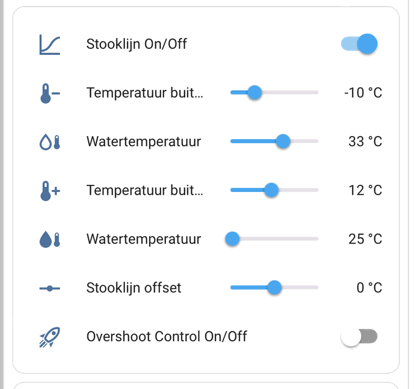

Ik heb mijn RMC op AI staan. Via de RMC kan ik eenvoudig de temperatuur omhoog of omlaag zetten (+1 of -1 stappen). Hoe kan ik datzelfde in HA doen met Modbus-verbinding? Als ik in de thermostaat op het dashboard de temperatuur aanpas, dan springt hij direct terug naar de 'stooklijntemperatuur'.
Op de RMC de stooklijn uit zetten en een stooklijn in HA maken. Je regelt dan alleen op water, water temperatuur instellen doe je via de modbus.
Heb ook zoiers draaien, maar dan op een ESP32 gekoppeld aan HA.

paQ schreef op zondag 26 november 2023 @ 11:26:
Modbus + AI op de RMC gaat niet.
Als je de modbus stooklijn gebruikt, moet de RMC op warmte staan.
Hmm... Ik zag al een screenshot van jouw langskomen met een HA stooklijn. Is daar een integratie voor, of hoe is deze gemaakt? Of is dat geen HA?
Deze:
Afbeeldingslocatie: https://tweakers.net/i/LRyzNcsOcHzxFJE31od5rR3aj3w=/full-fit-in/4000x4000/filters:no_upscale():fill(white):strip_exif()/f/image/6QaDad8EfyYYBqAwJH7s6Ssi.png?f=user_large
Ik neem aan dat daar een automation aan vast zit, omdat je geen directe stooklijn registers hebt in modbus?
[ Voor 31% gewijzigd door Swerfer op 26-11-2023 11:38 ]

Swerfer schreef op zondag 26 november 2023 @ 11:31:
Deze:
Dat is modbus via esp en esphome in HA
