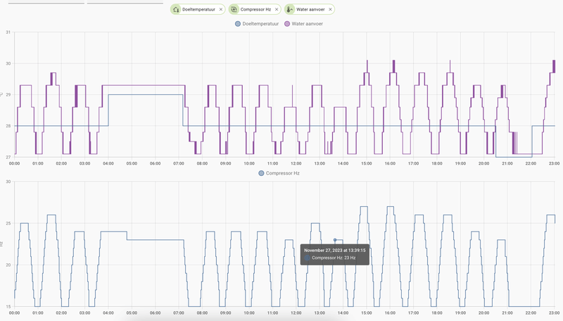

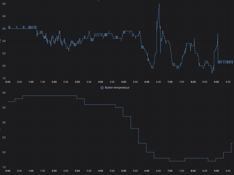

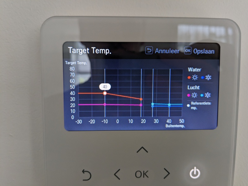

Ben benieuwd of jullie tips hebben voor de volgende situatie.
LG Therma V hm071m.u43, settings:
- stooklijn -15/35 —> 14/26
- sturen op water
- inlet temperatuur
- stille mode aan
- AI
Afgifte: vloerverwarming + radiatoren, geen buffervat.
Bij buitentemperaturen rond de 10 graden draaide de warmtepomp rustig op minimaal vermogen. Sinds het kouder wordt, ontstaan er pieken met uiteindelijk een hoge piek waarna de warmtepomp afslaat. Tijdens deze pieken schiet de watertemperatuur regelmatig door tot 42 graden, ver boven de stooklijn
Afbeeldingslocatie: https://tweakers.net/i/wqp8hHZCknlek9lo-supDBglbVU=/800x/filters:strip_icc():strip_exif()/f/image/JaiBrLvTCi38uf5qKTIawRO1.jpg?f=fotoalbum_large
Sturen op outlet resulteert in het eerder afslaan door de pieken. Ook met silent mode uit schiet de warmtepomp ver door waardoor hij uitschakelt.
Tips wat ik kan veranderen?

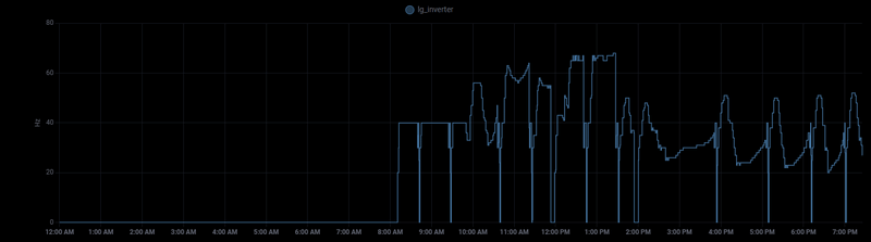

Vanavond heb ik het startalgoritme gewijzigd zoals aanbevolen. Ik activeerde de stille modus na het ontdooien en schakelde deze na 17 minuten uit.
Het resultaat was ontnuchterend. Ik had geen langere looptijd - het systeem slaagde er ook niet in om op de doeltemperatuur (31°) te blijven, maar zat er 's ochtends ongeveer 2° onder.
Toen ik de diagrammen bekeek, realiseerde ik me dit:
In de startfase gaat de compressor alleen naar 40Hz in stille modus en blijft daar.
Maar omdat de energie niet voldoende is om het doel te bereiken, slaat de compressor na de startfase weer aan zodra de stille modus weer wordt uitgeschakeld. De warmtepomp was tijdens de startfase echter al weer licht bevroren, zodat de verhoging van de compressorfrequentie niet meer voldoende was om het doel te bereiken en de lamellen vrij snel weer bevroren.
Als de stille modus uit staat bij het starten na een ontdooiing, dan start de warmtepomp met verse lamellen en wordt de ingestoken energie efficiënter omgezet in warmte. Na de startfase wordt de frequentie verlaagd, wat efficiënter is als de lamellen lichtjes bevroren zijn.
De COP was vanavond slechts iets meer dan 3, wat niet geweldig is.
Vertaald met www.DeepL.com/Translator (gratis versie)

butterkeks schreef op maandag 27 november 2023 @ 08:32:
Die stille modus inschakelen bij een defrost heeft ook alleen maar nut als je anders buiten de hysterese treedt (of er heel dicht bij de buurt komt) Als je voldoende afgifte hebt, dan voegt het niet veel toe, of-zoals bij jou- schiet het zelfs te kort omdat je het vermogen te veel inperkt.

luckremers schreef op maandag 27 november 2023 @ 08:03:
- sturen op water
- inlet temperatuur
- stille mode aan
- AI
Zonder verdere informatie denk ik dat de LG zijn warmte niet kwijt kan. of het zijn gewoon defrosts.
hoe liep dit vorig seizoen?
bij welke buitentemp/luchtvochtigheid speelt dit?
LG-HM163MR-U34
Het opstarten in stille modus tijdens een defrost is denk ik alleen maar een hulpmiddel als je niet voldoende afgifte hebt. vorig jaar had ik geen buffervat en gebruikte ik dit ook, maar sinds dit seizoen gebruik ik die automatisering niet meer. en heb ik gen last meer van "overshoots"
edit, wat PaQ zegt i.d.d.

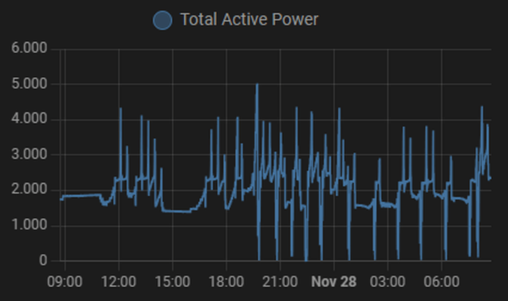

  • maomanna
  • Laatst online: 02-11 07:28

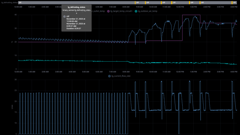

Afbeeldingslocatie: https://tweakers.net/i/qvtYd7Rc5KxrJ9kDJl1OtmpazWY=/800x/filters:strip_exif()/f/image/afkJlZWKv79pX8Zfy8VTUhyC.png?f=fotoalbum_large
Dit is nu het gedrag van onze LG 9kw, lijkt op pendelen en nog steeds koude voeten.
De temp staat standaard op 20 of zelfs 21, maar dat lijkt die nu niet te halen. In de nacht zakt hij behoorlijk terug ipv het op peil te houden.
RMC staat op warmte en er zitten geen automations aan vast. iemand tips om het comfortabeler te krijgen?

  • The_KnarF
  • Laatst online: 03-11 16:10
maomanna schreef op maandag 27 november 2023 @ 10:57:
Lijkt op defrosts.
maar aan je grafiek te zien , stook je te warm en heb je de helft van de dag de WP uit staan.
-> koude voeten , dus vloerverwarming, neem ik even aan.
De LG lijkt vanaf gisteravond 20 uur uit gestaan tot vanochtend, dan is het niet gek dat je huis afkoelt.
Als je iets meer info geeft over je situatie, dan kan er misschien wat zinneger antwoord gegeven worden.

  • maomanna
Inderdaad vloerverwarming. 8 groepen met 18mm hoh 10.
wat bedoel je met, je stookt te warm? te hoge aanvoer en retour? Hieronder info voer de stooklijn.
ik gebruik de modbus integratie via de waveshare RS485.
De Yaml van deze pagina:
https://rodmcbain.com/mas...tion-with-home-assistant/
De yaml en automations van Jojan gebruikt, maar die heb ik nu op disabled staan.
Waarom de pomp uit gaat, geen idee. er is geen automation die dat zou doen.

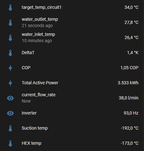

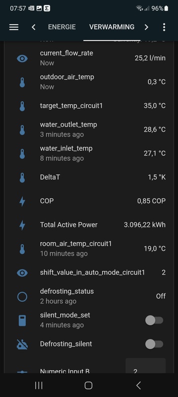

Wat extra info uit de RMC:
Afbeeldingslocatie: https://tweakers.net/i/59D3M_bdlqsO68HC3b75jWGK8J4=/800x/filters:strip_icc():strip_exif()/f/image/iM9O5yanRjSEfHkFCPsUu8mt.jpg?f=fotoalbum_large
Afbeeldingslocatie: https://tweakers.net/i/SbSvp_Hsy8kliHjHtV8xV4LxyuE=/800x/filters:strip_icc():strip_exif()/f/image/xycebFBeqvGGKEhmF2WXfv8u.jpg?f=fotoalbum_large
Afbeeldingslocatie: https://tweakers.net/i/u3IqSXzpNMkzA1kJkYOSGGjB8O0=/800x/filters:strip_icc():strip_exif()/f/image/vOTnrd1b0QT5UFtnURlbh1v1.jpg?f=fotoalbum_large
Afbeeldingslocatie: https://tweakers.net/i/fi9jFsRwekuerdQ2uxdmUEICilA=/800x/filters:strip_icc():strip_exif()/f/image/SYHTjOkqKHFUP5XGLFEoIBgy.jpg?f=fotoalbum_large
Afbeeldingslocatie: https://tweakers.net/i/L6Kftq-jsGd4aNm20ze_wP915OA=/800x/filters:strip_icc():strip_exif()/f/image/0JjoeWPVv8ZjfAuS2D8XjFYk.jpg?f=fotoalbum_large
Afbeeldingslocatie: https://tweakers.net/i/LxWx6pkX-BqdfnIWaobI5ZJg-VQ=/800x/filters:strip_icc():strip_exif()/f/image/eYdwJSt4I2SN5wAqNbQjJxe5.jpg?f=fotoalbum_large
ik heb net alle automations van Jojan geactiveerd, eens kijken wat dat gaat doen.
https://pvoutput.org/intraday.jsp?id=102416&sid=90116

Heb nu dit er van gemaakt.
Hopelijk zakt die nu niet zo ver meer in.
Het activeren van de automations zal ik dan maar ongedaan maken.
Afbeeldingslocatie: https://tweakers.net/i/BnvYDeeytAHde4vrOGc-iWZ-Ndk=/800x/filters:strip_icc():strip_exif()/f/image/ecwdIgUzDxpT9Oajgn7AnKix.jpg?f=fotoalbum_large
Afbeeldingslocatie: https://tweakers.net/i/e5j4vVeZG5u5RCgVrBiZQo8LJNw=/800x/filters:strip_icc():strip_exif()/f/image/LQPsBBUzmmpNW35mhJbkgVOS.jpg?f=fotoalbum_large

:) deze hysteryse is veel beter blijft hij langer doorlopen....die 35 kan ook iets hoger evt(uitproberen)

Maar wat ik alleen nog niet snap, is waarom die op een gegeven moment uit gaat en op een gegeven moment weer aan.

Dit is wat er nu gebeurd is.
Afbeeldingslocatie: https://tweakers.net/i/M9h3IhUtN9XY1Kp7evyyzy-C49I=/800x/filters:strip_exif()/f/image/5h2xbffTDWARcJbhWOUNLQlk.png?f=fotoalbum_large
Hij pruttelt rustig door op de vaste flow, maar wel hoge temperatuur.
[ Voor 8% gewijzigd door maomanna op 27-11-2023 13:27 . Reden: plaatje gecorrigeerd. ]
  • paQ
  • Laatst online: 04:38
paQ
Ik zie geen waardes, maar waarom 37 graden :S

  • maomanna
paQ schreef op maandag 27 november 2023 @ 13:24:
plaatje aangepast.
geen idee waar die 37 vandaan komt. Hoe kan ik dat zien?
de temp van 37 graden komt weg van de target temp.
ik heb de instelling aangepast, sturen op water ipv lucht en water.
die 40 ga ik eens verlagen naar 34
[ Voor 26% gewijzigd door maomanna op 27-11-2023 13:29 ]

Welke instelling eerst?
Hij staat nu op sturen op water (tip van the_knarf), met een temperatuur van 34 graden uitvoer(tip van PaQ).
Daarmee doet hij dit:
Afbeeldingslocatie: https://tweakers.net/i/1BAAw15UwZHtraMVx1qkROJik0Q=/800x/filters:strip_exif()/f/image/yGQCUnsXpjt3T1Z0xoNQpZiD.png?f=fotoalbum_large

  • The_KnarF
@maomanna ,prima, kijk het nu gewoon even aan, ga niets meer veranderen, morgen overhoring ;-)
kun je elektrisch verbruik ook laten zien in HA?
die is nog niet heel rustig vermoed ik, als ik zo jou flow zie.
je stookt op vaste flow? of optimal flow?
[ Voor 45% gewijzigd door The_KnarF op 27-11-2023 14:18 ]

  • maomanna
The_KnarF schreef op maandag 27 november 2023 @ 14:16:
Vast debiet van 16l/m
elektrisch ook, en thermisch ook (jouw van PaQ).
Afbeeldingslocatie: https://tweakers.net/i/4mIVrFUlnvjgW2VXkb1uOIafqQQ=/800x/filters:strip_exif()/f/image/2mQEB7Plve4quwtwZVWlhrtU.png?f=fotoalbum_large
kazemo schreef op maandag 27 november 2023 @ 14:15:
O-) nou dan haak ik af met 3 mensen aanwijzingen geven werkt niet!!....volg die van @paQ
dank je wel iig voor je moeite! de vraag of die op stooklijn staat, was een nee. vaste kamertemp van 20 - 21
dan vermoed ik dat die schommelingen in flow defrosts zijn, kan dat kloppen?
LG-HM163MR-U34
  • Kip
Kip
Jojan265 schreef op zondag 26 november 2023 @ 14:03:
Het beste is om tijdens de defrost periode na de opstart geen Silent mode meer te gebruiken. Hiermee verleng je de tussenpozen van de defrosts. Ik heb maar 1 defrost gehad vannacht (in het weekend geen nachtverlaging).
Thanks. Helaas gebruik ik enkel de RMC. Ik zal kijken wat voor effect een hogere flow van 20 LPM heeft. De komende dagen genoeg koude moment om te testen.
Het liefst laat ik de WP ook op silent mode ivm het geluidsproductie. Op moment is de WP amper waarneembaar op een paar meter afstand.
Pardon my dutch
  • maomanna
The_KnarF schreef op maandag 27 november 2023 @ 14:45:
Dat zijn volgens de entiteiten defrosts inderdaad.

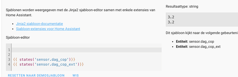

paQ
Ik ben tegen een (suffe) beperking aangelopen in home assistant :|
Het blijkt dat een nutsmeter / utility meter, alleen maar kan 'collecten'. Hoger worden, en kan niet terugtellen.
Voor de COP berekening over een hele dag met defrosts en/of starts geeft dat dus een vertekend beeld.
Tijdens een defrost lever je namelijk thermische energie in:
Afbeeldingslocatie: https://tweakers.net/i/_3iJm7wRZdyAA5JRSdWcUW0y0gU=/800x/filters:strip_exif()/f/image/rgtNT2qC9qFJmroNlj65gS3t.png?f=fotoalbum_large
Goed, een nutsmeter telt dus niet terug, maar een integral Riemann som wel, alleen die telt (oneindig) door. Dan heb je nog steeds niet de thermische energie van alleen die dag. Dus ik dacht, prima, maak ik van de Riemann som een nutsmeter. En zo zit je weer klem in de (suffe) beperking van de nutsmeter. Een defrost is beweging dus optellen. :S
Daar krijg je dus dit soort verschillen van:
Afbeeldingslocatie: https://tweakers.net/i/T9KTz_uwwmAREpS3QL8XG1c30ZY=/800x/filters:strip_exif()/f/image/G35AuqKkbXUTGywVuFpG2Eln.png?f=fotoalbum_large
Het lijkt dat de oplossing zit in (toch) powercalc installeren, en de Thermisch vermogen sensor in Powercalc te zetten. Utility meters aanmaken heeft geen zin. (want suffe beperking nutsmeters)
Sensor Thermisch Vermogen:
YAML:
sensor:
    - platform: template
      sensors:
        thermisch_vermogen_ext:
            value_template: >
               {% if states('sensor.[bijv HW meter]')|float <25 %}
                    {% set pwg = 0 | float %}
                   {% elif states('sensor.flow_rate') |float >6 %}
                    {% set t1 = states('sensor.[water outlet]') | float %}
                    {% set t2 = states('sensor.[water inlet]') | float %}
                    {% set f = states('sensor.flow_rate') | float %}
                    {% set pwg = ((t1 - t2)*f) / 60 * 4184 | float %}
                     {% endif %}
                   {% if pwg != 0 %}
                    {{ pwg | float | round(0)}}
                      {% else %}
                      {{ pwg }}
                    {% endif %}
            unit_of_measurement: W
            device_class: energy
            friendly_name: "Thermisch Vermogen Ext"
De Powercalc energy meter (uit je vermogen sensor) is in wezen gewoon een Riemann, die oneindig doortelt, maar Powercalc heeft wel een optie om handmatig de teller op 0 te zetten:
Afbeeldingslocatie: https://tweakers.net/i/M6BSjZsmAInb4fy8J6Zx4aqL58c=/800x/filters:strip_exif()/f/image/Zmn5HIgiZdYpBTBVUg5c0AFZ.png?f=fotoalbum_large
dan gebeurt dus dit:
Afbeeldingslocatie: https://tweakers.net/i/_2ktkayY5xsHPIBocsgAbP2WrE0=/800x/filters:strip_exif()/f/image/2s8b51sEEjNdSvDrwKL8a8jf.png?f=fotoalbum_large
Ik ga er nu van uit dat het zo moet gaan werken :)

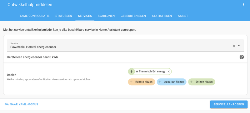

YAML:
alias: Thermische energy reset
description: ""
trigger:
  - platform: time
    at: "23:59:50"
condition: []
action:
  - service: powercalc.reset_energy
    data: {}
    target:
      entity_id: sensor.w_thermisch_ext_energy
mode: single
[ Voor 17% gewijzigd door paQ op 27-11-2023 16:00 ]

  • maomanna
Hij lijkt iig weer gestabiliseerd te zijn. even de nacht afwachten :)
Afbeeldingslocatie: https://tweakers.net/i/0pUM-YTCtyqtIfd_hPawNch6rec=/800x/filters:strip_exif()/f/image/RuAhXO2p4T9ORM9L9TUO1zY9.png?f=fotoalbum_large
Wel vind ik het verbruik aan de hoge kant. zo'n vaste prik op 1500-1700 watt.
Dat moet wel lager.
Afbeeldingslocatie: https://tweakers.net/i/0tIma8ENp_EIk2Wcsck-wdRGJYo=/800x/filters:strip_exif()/f/image/GbyPwoiovZfZOqUlBWLuI0UC.png?f=fotoalbum_large

Plot ook even compressor er bij aub en je retour water.
Ik zou echt lager gaan zitten kwa verwarmen. Flow idd even fixed laten op 14-16 l/min ergens.
Zo te zien heb je niet je pompcapaciteit op 100% staan? Kun je gerust doen.
Dan voert ie met opstarten sneller de warmte je systeem in/door.
  • maomanna
paQ schreef op maandag 27 november 2023 @ 17:22:
oranje is retour
Afbeeldingslocatie: https://tweakers.net/i/J1a5L1l3boxcOVQHunQYVrN2c3k=/800x/filters:strip_exif()/f/image/NGtyrHRntfjkenFCSMBrTPtt.png?f=fotoalbum_large
Dit is de compressor:
Afbeeldingslocatie: https://tweakers.net/i/HL1S4TNxtjhrsbVJ4mcBPe3mlC8=/800x/filters:strip_exif()/f/image/S9Oz7EzfQOqoR5NfktYjCvQt.png?f=fotoalbum_large
pomp staat op 60 of 70%, zal die weer op 100 zetten. en de aanvoer verlagen naar 30 (nu op 33)
  • paQ
paQ
30, 29 idd zou ik proberen. Zo lang het huis niet afkoelt zit je iig niet te laag ;)

Wat een brakke modulatie heb ik hier zeg. En ik zie het wel meer tussen afgelopen posts.
Iemand een idee waardoor de software in de LG niet gewoon eerst 1 of 2hz omhoog gaat in plaats van meteen 10hz?
Afbeeldingslocatie: https://tweakers.net/i/tcxXzKFE-0sa4dzD6M6cUphgG5I=/800x/filters:strip_exif()/f/image/T6CnWN4CLMqa7uh1nDcmGlk4.png?f=fotoalbum_large

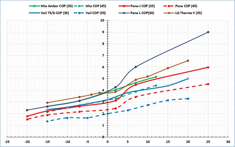

Casper de Boer schreef op zaterdag 25 november 2023 @ 16:08:
@mischa402 kan je eens kijken de LG R290 monoblock toe te voegen aan je grafieken?
Ik heb de 3 fase 9kW (HM093HFX UB60) bij een watertemperatuur van 35C toegevoegd. Op papier geen verkeerde machine. De overige warmtepompen zijn van vergelijkbare vermogens (volgens het type plaatje, niet volgens het maximum vermogen bij bv -15C). De LG levert trouwens ook nog bij -15C 9kW.
Ik hoop dat je er wat mee kan.

Hoi allemaal,
Sinds een paar weken heb ik een P1 meter bij ons aangesloten om te kijken wat de warmtepomp (LG 5KW) ongeveer aan stroom verbruikt. Daarin zie ik de laatste week sinds het kouder wordt buiten onderstaand patroon terugkomen.
Kan dit kwaad en is hier evt iets aan te doen?
Het gaat voornamelijk om de nacht / ochtend, daarna wordt hij rustiger. Dit is het totale stroomverbruik van het huis, maar er draait niet veel meer dan de warmtepomp behalve koken op inductie.

Noeleke schreef op dinsdag 28 november 2023 @ 08:51:
Hoi allemaal,
Hij staat op silent mode en 18 graden binnentemp.
gezien het tijdvak; defrosts hoogstwaarschijnlijk. Doe je weinig aan/tegen.
Is bij jou "18 graden binnen" ook echt 18? of eigenlijk 19.2?

Ik heb toch wel serieus een probleem inmiddels met de LG die soms ver onder target blijft steken.
het begint nu af te koelen in huis.
het lijkt er op dat de pomp het wel probeert, het opgenomen vermogen is enorm.
hier wat schermafdrukjes tijdens deze periode.
Afbeeldingslocatie: https://tweakers.net/i/0dXbX9LfvmSI9euDCbJ-Z1dsVRw=/full-fit-in/4000x4000/filters:no_upscale():fill(white):strip_exif()/f/image/GlFVu33xVMHhMXbdw6Vk8LLT.png?f=user_large
eleatisch verbruik afgelopen 24 uur
Afbeeldingslocatie: https://tweakers.net/i/DJKVm6fZtrDWAFGn9LOIDgSrx78=/x800/filters:strip_icc():strip_exif()/f/image/sErpXJqfFJeBdqigBsCrk3XF.jpg?f=fotoalbum_large
meestal is Ta ongeveer 30/31 terwijl die 34/35 zou moeten zijn en de COP is echt top te noemen.
maar hierboven zelfs 28.6 en een COP van 0,85 en elektrisch op dat moment 3kw
Afbeeldingslocatie: https://tweakers.net/i/NqZRSU9O2YZ9-aATYIqgy9Dhx7g=/x800/filters:strip_icc():strip_exif()/f/image/OD36zkqi12hPNyGSn3RvRGds.jpg?f=fotoalbum_large
soms haal ik een stunning COP van 1,58 dan tikt de temperatuur ook 31,6 aan.
iemand enig idee waar ik het in moeten zoeken?
vorige keer wilde een power cycle dit probleem oplossen, helaas was dat gistrenavond (toen ik ontdekte dat target niet gehaald werd) niet de oplossing.

Gezien het geringe delta en de hoge flow, de hoge flow?
Maar zonder grafiekjes lastig te beoordelen.

  • The_KnarF
ik zal even zoeken in modbus voor suction temp en de hex temp
found, even toevoegen.......
[ Voor 23% gewijzigd door The_KnarF op 28-11-2023 10:11 ]

  • The_KnarF
@Jojan265
Hoe moet ik die suction temp en de hex temp interpreteren?
Welke waardes zouden die moeten hebben?
ik heb zojuist het stroom er even af gehad, laat de LG weer even opstarten tussen door.
zou inderdaad kunnen zijn dat deze niet goed defrost
Afbeeldingslocatie: https://tweakers.net/i/XP1Ut7AUHMq26MLI31qZf_enWRM=/full-fit-in/4000x4000/filters:no_upscale():fill(white):strip_exif()/f/image/YJlleAu6sKDw5fExKofoTAqc.png?f=user_large
Nu tijdens opstart: geen idee of dat goed is of niet.

The_KnarF schreef op dinsdag 28 november 2023 @ 10:27:
@Jojan265
Hier ben ik ook wel benieuwd naar. De panasonic heeft een pipe out sensor die een minus temperatuur kan weergeven. Dit was de indicator dat hij bevriest en richting defrost gaat
@Jojan265
Ik weet niet precies waar de sensoren zitten, maar ik merk wel dat als de lamellen aanvriezen, de suction temp onder 0 is gekomen. Ook merk ik, dat op stille modus, deze temperatuur ca. 1.5 graden lager is. Vandaar na de opstart dat ik hem van stille modus afhaal. Dit scheelt tijd tussen de defrosts.Als de suction temp naar beneden gaat en ca. 6 graden onder de buitentemperatuur is en onder 0 dan weet je dat de defrost niet ver weg is.
De HEX temp ligt bij mij ongeveer 1 graad onder de buitentemperatuur.

paQ schreef op dinsdag 28 november 2023 @ 09:17:
Hij vertoonde dit gedrag ook toen het buiten (volgens buienradar) nog 5 graden was. Is er een bepaalde range dat hij defrosts draait?
Ik gebruik de LG controller als thermostaat, maar die is niet heel accuraat merk ik. Gedurende de dag schommelt hij tussen 17.5 en 19, als hij op 18 staat ingesteld.
Ik heb er nog geen andere thermostaat langs gehouden, dus de temperatuur zeker weten doe ik niet. Maar het is in elk geval al die tijd nog behaaglijk binnen dus mij hoor je niet klagen :)
@Jojan265
hij probeert i.i.g. volle bak iets te doen
Ik hoop voor je dat de suction temp en de HEX temp een factor 10 teveel aanwijzen. 8)7
Maar ook -19 bij een opstart is veel te laag als de buitentemperatuur ca. 1 graad is. Ook 93 Hz heb ik nog nooit gezien. Het zou best eens kunnen zijn, dat er te weinig koudemiddel aanwezig is.
LG-HM071MR-U44 / SWW Hewalex PCWU 3.0 / PV SMA + Jinko 14 kWp / Kia e-Niro
  • The_KnarF
de LG begint nu aan een defrost
Afbeeldingslocatie: https://tweakers.net/i/U0on_NlEQlrLeL-FbvZnJd70tgI=/full-fit-in/4000x4000/filters:no_upscale():fill(white):strip_exif()/f/image/qXBPVVZRwJBEDlph62HD1xRs.png?f=user_large
zal straks als die is afgerond eens buiten kijken.

  • Jojan265
  • Registratie: Februari 2022
  • Laatst online: 22:04
Jojan265
The_KnarF schreef op dinsdag 28 november 2023 @ 10:46:
Maak maar even een foto.

Noeleke schreef op dinsdag 28 november 2023 @ 10:42:
daar is zonder grafieken of gelogde data weinig over te zeggen.
Je HW meter rondt nogal af grafisch, en is sowieso niet alleen je wp.
Dat komt ook mede door het ruime hysterese van de RMC als thermostaat.
Je kan kijken of je de hysterese dan niet beter op -0.5/+1.5 kunt zeggen bijv. Het niet te warm worden moet ie immers zelf voor zorgen, maar met slechts -0.5 moet het iig nooit te koud kunnen worden. (in theorie)

Jojan265 schreef op dinsdag 28 november 2023 @ 10:45:
Suction temperatuur van -19 bij deze omstandigheden zou inderdaad een teken kunnen zijn van tekort aan koudemiddel. @The_KnarF Allebei de fans draaien wel gewoon neem ik aan?
Een vastzittende EEV (Electronic Expansion Valve) zou ook dit gedrag kunnen vertonen. Lees je die ook ergens uit?
[ Voor 9% gewijzigd door M_AW op 28-11-2023 10:51 ]
