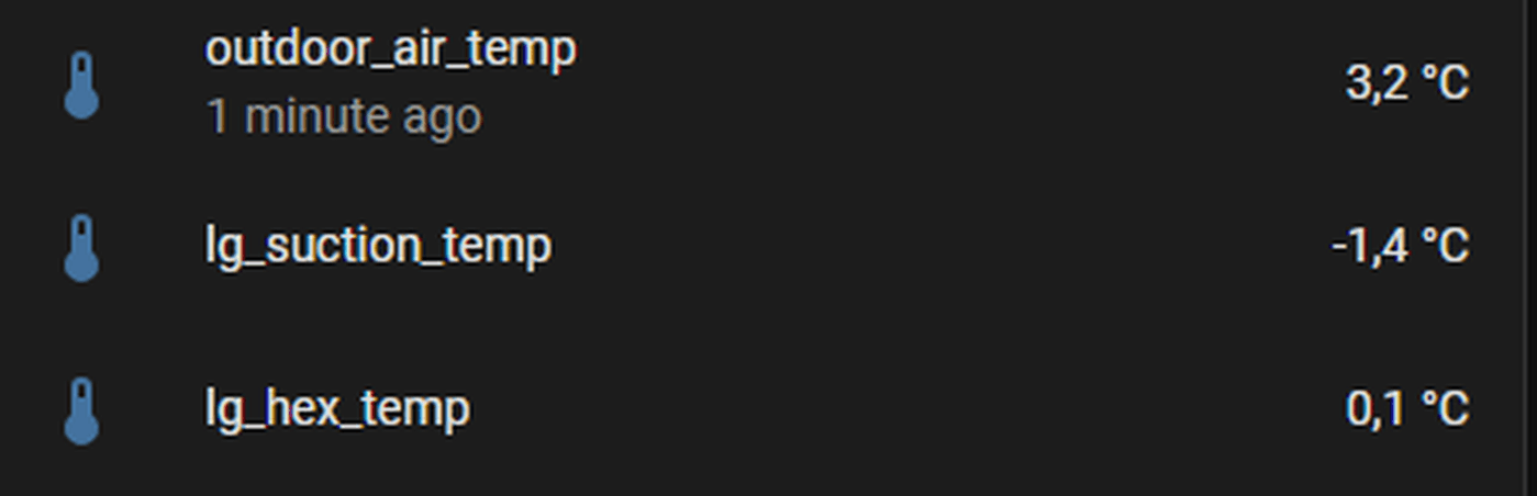

Zie hier de waarden uitgelezen in LGMV:
Afbeeldingslocatie: https://tweakers.net/i/y2Fu-zN-sygaMR1nLvkgKAL5pO4=/x800/filters:strip_icc():strip_exif()/f/image/xyBqG9hkqF30pdhhmKzkkBqy.jpg?f=fotoalbum_large

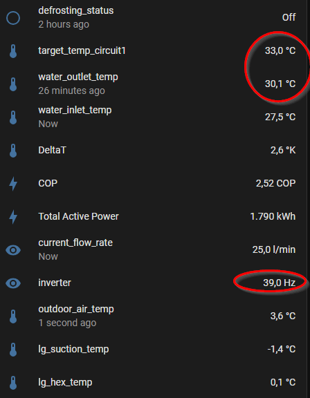

dus dit lijkt er meer op m.b.t. het uitlezen van die sensors.
Afbeeldingslocatie: https://tweakers.net/i/z9U5VlfYj0CelsSlWaYPTzUo8jg=/full-fit-in/4000x4000/filters:no_upscale():fill(white):strip_exif()/f/image/2h0JBRGlojr4tTMOk4Qhou87.png?f=user_large
zijn deze waardes goed/acceptabel van de suction en de HEX temp?
nu tikt de temperatuur toch wel even de 33,2 aan
maar met een flow van 25l/m en DT van 5,4 klopt het natuurlijk niet dat opgenomen vermogen 3.2KW is
klinkt heel aannemelijk dat er te weinig koelmiddel in de LG zit.
kan je dat ergens uitlezen/inzien?

The_KnarF schreef op dinsdag 28 november 2023 @ 11:16:
Met deze flow en Delta T is je afgegeven vermogen ongeveer 9,5kW. Dat houdt niet over bij 3,2kW opgenomen.
Tekort aan koelmiddel kan je indirect afleiden aan de hand van superheat en subcool van koudemiddel. Daarvoor zou ik niet vertrouwen op gegevens van de sensoren van LG zelf.
Je kan natuurlijk ook laten leegpompen, wegen en terug vullen met juiste hoeveelheid.
Dan de vraag, is er een lekkage, of zat er af fabriek altijd al te weinig in? Laatste is helaas ook niet altijd uitgesloten.
Waarom zou dat niet kunnen? Het is ca. 9.35 kWth en met 3.2 kWe is dat een cop van 2.9. Kan heel goed met deze temperaturen.
Waardes zijn acceptabel, maar zouden nog iets op moeten lopen, anders zit alles zo weer dicht gevroren.

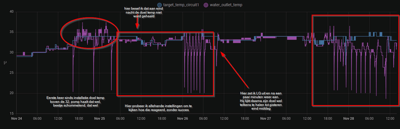

M_AW schreef op dinsdag 28 november 2023 @ 13:33:
Wat ik niet begrijp is waarom de compressor niet gewoon optoert. Als het doel niet gehaald wordt op max vermogen, dan is er wat aan de hand, maar de regeling lijkt het gewoon allemaal wel goed te vinden en de compressor helemaal niet de opdracht te geven harder te gaan werken.
Toevallig een vorm van begrenzing ingesteld? Peak current control? Silent?
Silent staat uit bij deze buitentemperaturen
verder ben ik me niet bewust dat ik begrenzer of i.d. heb geactiveerd.
Het vreemde is dat de pomp het wel heeft gedaan, zie plaatje hieronder van de afgelopen dagen.
Echter het uit en weer aanzetten heeft na die eerste keer niet meer gewerkt helaas.

The_KnarF schreef op dinsdag 28 november 2023 @ 14:09:
Ik heb niet alles terug gelezen en weet verder ook niet hoe jouw systeem eruit ziet, maar al eens met alleen de WP zelf begonnen? Dus al de extraatjes eraf, op stand warmte, sturing water, en gewoon de RMC aflezen? Weet je ook zeker dat je niet per ongeluk vanuit Modbus iets anders vraagt dan je wilt en denkt te vragen van de WP. Lijkt mij sterk dat een 16kW niet even 35c water kan maken.

@thido ja, ik heb (toen ik het voor het eerst merkte een etmaal AI er af gehaald en alleen op water vraag verwarmt.
modbus er af heb ik nog niet geprobeerd. daar is meer voor nodig dan de waveshare uitzetten (dan moet de dipswitch ook weer terug)
ik gebruik exact dezelfde modbus koppeling als voordiem met mijn 5KW.
ik gebruik modbus alleen om te monitoren en ik heb wat automations die iets met de silentmode doen, maar die zijn niet afgegaan in die periode, en sinds vanochtend staan die automations disabled. (just to be sure)
het meest vreemd is dat de LG soms gewoon wel zijn doel haalt (i.i.g. heb ik gezien dat die een tijdje op doel 34 graden dobberde)
Omdat ik het vermoeden heb dat in de gevallen de doel temperatuur niet zo hoog is, laat zeggen 30 graden of minder, dat mijn COP ook niet echt goed is, dat de oorzaak best wel eens te weinig koelmiddel zou kunnen zijn.
[ Voor 7% gewijzigd door The_KnarF op 28-11-2023 14:39 ]

nu opeens:
wel een enorm elektrisch verbruik
compressor is heel druk
de suction en HEX temp, zijn mij nog een raadsel
Afbeeldingslocatie: https://tweakers.net/i/H8qi_7ZvjsffrR1f2yBoVnc9i4M=/full-fit-in/4000x4000/filters:no_upscale():fill(white):strip_exif()/f/image/uZtTB3dmtCP9AgbCwAx4RzX3.png?f=user_large
even buiten kijken, nog geen ijsvorming op de lamellen
Ah, dit (de hoge TA temperatuur)was net voor een defrost, maar waarom een defrost terwijl er nog helemaal geen ijsvorming zichtbaar was?
[ Voor 16% gewijzigd door The_KnarF op 28-11-2023 14:55 ]

The_KnarF schreef op dinsdag 28 november 2023 @ 14:45:
nu opeens:
COP lager dan 3 buitentemperatuur boven 0 is niet zoals het hoort.
M.b.t. defrost, het systeem ziet of meet niet daadwerkelijk ijs op de wisselaar. Defrost wordt geactiveerd aan de hand van een samenspel tussen buitentemperatuur en verdampingstemperatuur van het koudemiddel en wellicht nog wat variabelen.
MHI (en wellicht anderen ook) geven in hun technische handleiding van de airco's heel mooi weer wanneer exact een defrost gestart wordt. Dat heb ik bij andere merken nog niet gezien, wil niet zeggen dat het niet beschikbaar is.
Ik heb vandaag ook 2 'onnodige' defrosts gehad, gebeurt soms, hoort erbij.
Verdampingstemperatuur die bijna 10 graden lager ligt dan buitentemperatuur terwijl de unit zeker niet op vol vermogen draait (9kW, van de 16) is niet gangbaar. Eerste 2 reacties zijn: tekort aan koudemiddel of knik in leiding. 2e lijkt me onwaarschijnlijk omdat het geen split is, maar je weet het nooit.
[ Voor 10% gewijzigd door M_AW op 28-11-2023 15:17 ]

  • The_KnarF
  • Laatst online: 03-11 16:10
M_AW schreef op dinsdag 28 november 2023 @ 15:13:
De COP hier is inderdaad niet goed, ook als het buiten warmer is, maar ik kon er nog niet echt de vinger op leggen. maar nu lijkt e.a. toch wel duidelijk te worden.
Te weinig koelmiddel lijkt aannemelijk, maar waarom lukt het dan net voor een defrost wel om tot boven de doel temp te gaan?

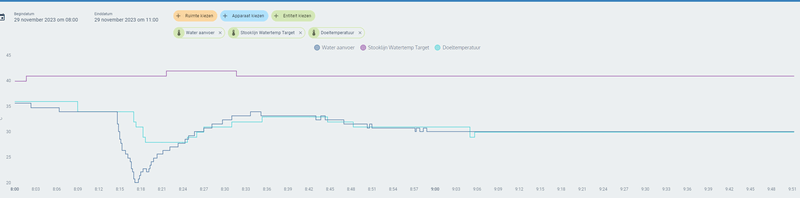

Afbeeldingslocatie: https://tweakers.net/i/BrK7kTluWPTTVQHfoeOczwh0gJw=/full-fit-in/4000x4000/filters:no_upscale():fill(white):strip_exif()/f/image/b4UQUY5iVENl7A7sjuUw44gQ.png?f=user_large
lijkt rustig te lopen nu, maar wel 3 a 4 graden onder target
ik ga eens proberen om die target op die 30/31 graden te zetten, kijken of dan het verbruik nog zo hoog is.
Als je de targetlijn negeert en niet kijkt naar de COP en verbruik, lijkt die gewoon rustig door te pruttelen.

@paQ @kazemo bedankt voor jullie reacties tot nu toe! Erg waardevol!
Heb mijn installateur op bezoek gehad en de situatie is als volgt. Bij warmtevraag in de woonkamer gaan er daar 7 van de 8 lussen vloerverwarming open. Bij verdeler twee hebben we een lus van de hal volledig open gezet. De slaapkamers van de kinderen (2 lussen) vragen ook regelmatig bij deze buiten temperaturen dus die staan ook vaak open.
Na het bezoek ook mijn KWh meter aangesloten en na gisteren geeft dit het volgende beeld van gisteren tot vanochtend. De kamertemperatuur was wel gedaald van 19.5 naar 18.8 dus mijn water temperatuur zal wat omhoog moeten (stooklijn nu -10 32 / 18 24)…
Is dit verder een “normaal” beeld bij deze buiten temperaturen?
Afbeeldingslocatie: https://tweakers.net/i/bakYvPr2Yky8BHg0a1EUfaPHVEk=/800x/filters:strip_exif()/f/image/MACpOWFDHN7Eq4dgeaQCV1BK.png?f=fotoalbum_large
Afbeeldingslocatie: https://tweakers.net/i/5Dq4-5Cq3AZU1nA5EkcUZSZFvBc=/800x/filters:strip_exif()/f/image/Yr4EqAW6c1lZXIygV04nOWhI.png?f=fotoalbum_large
[ Voor 3% gewijzigd door PvdB_BL1 op 29-11-2023 07:13 ]

PvdB_BL1 schreef op woensdag 29 november 2023 @ 07:09:
:) ik vind het een mooie constante curve(een rechte lijn ga je toch nooit krijgen) defrost speelt daar een rol in......je zou in de woonkamer ook 2lussen permanent(van de 8)open kunnen zetten dus 6 over de thermostaat.....wat binnen themp betreft bij deze buitentemp. meer gas geven (water temp verhogen tijdelijk bij dit weer.......ik vind het overings wel een mooie zone regeling ik zou willen dat ik die ook had
