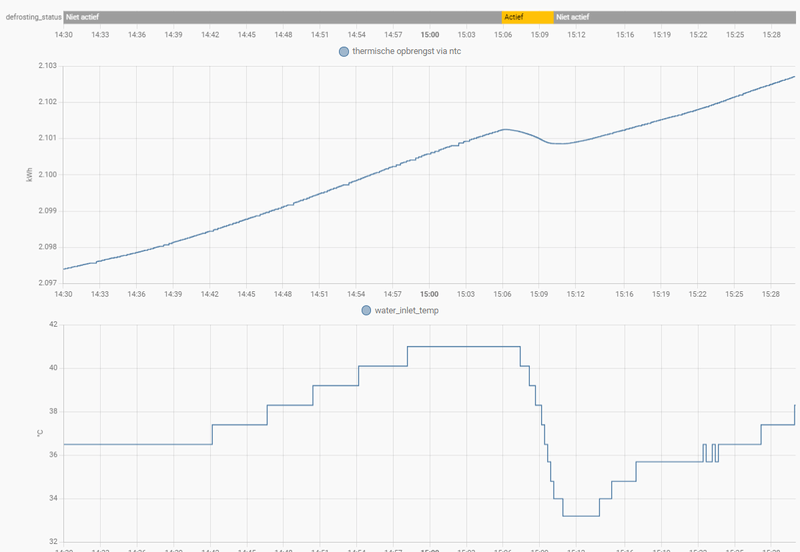

AppieK schreef op woensdag 29 november 2023 @ 11:29:
Het eerste heb ik ook (Silent mode aan bij T<= 4) maar het tweede twijfel ik nog over. Is het nu wel of niet handig om de eerste 15-17 minuten de silent mode aan te doen na een defrost?
De stille modus kan voorkomen dat de warmtepomp niet in staat is om de energie te compenseren die aan het systeem wordt onttrokken door het ontdooiproces bij het opstarten met "verse" lamellen -> het wordt kouder in huis.

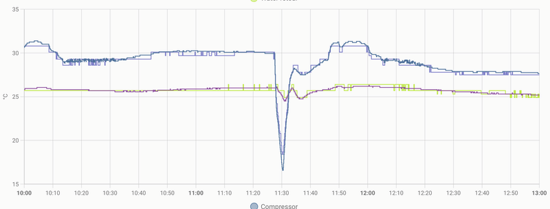

Ik ontdooi ook elke 45 minuten, het is een hel. COP<3 bij 32° Ta.
Mijn COP "break even" met de gasverwarming is 4, dus ik denk erover om de Therma uit te schakelen tussen 2 en -1°.
Zou het zinvol kunnen zijn om de gasketel in te schakelen tussen het ontdooien en de verloren energie te compenseren?

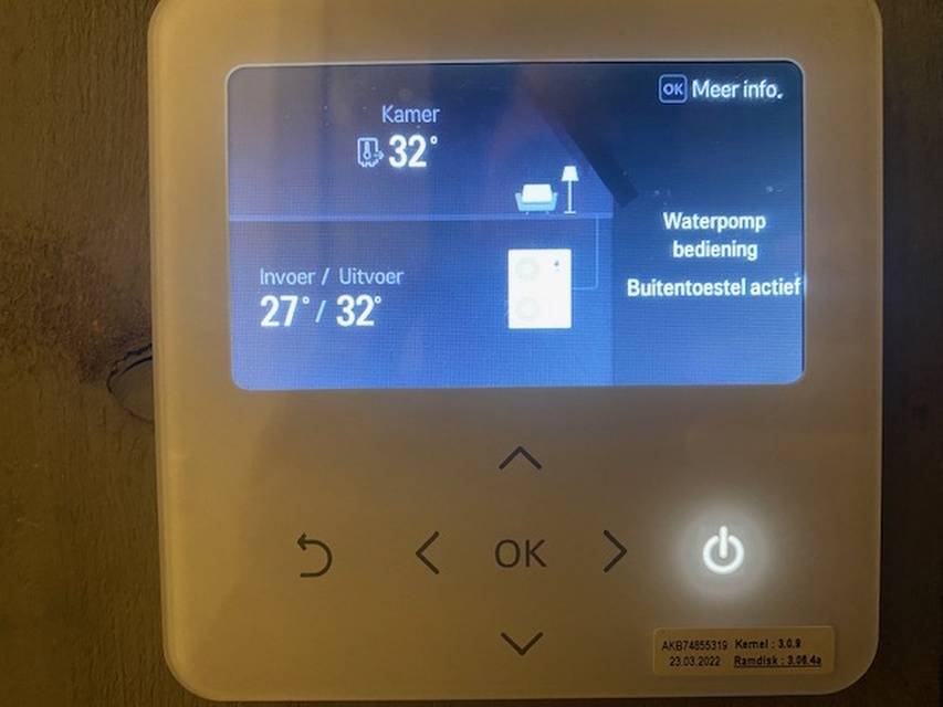

  • tebogo
  • Laatst online: 09:04
tebogo
HM093MR.U44 / WH27S.F5

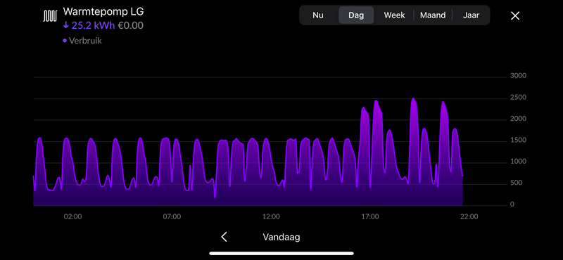

Nu mijn HA het weer doet, weer eens een ochtend gemonitord...
3 maal een defrost, maar COP schommelt zo rond de 2.2 berekend met de standaard LG sensoren en HomeWizard electrisch vermogen meter.
Ben bang dat het met dit weer niet veel beter gaat worden..

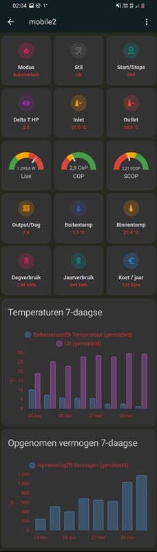

Afbeeldingslocatie: https://tweakers.net/i/qPG58KW7gmFREFJgMmomxm5j3EM=/800x/filters:strip_exif()/f/image/HxHykAIze53Q8JJZAehx9zBZ.png?f=fotoalbum_large
HM093MR.U44 i.c.m. Cordivari 180l buffervat / WH27S.F5 / GW5000-DT & GW3648-EM / 14 x Suntech STP310S-20/Wfhb

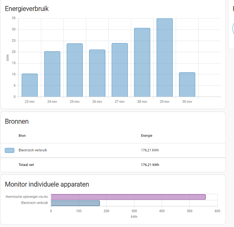

kazemo schreef op dinsdag 28 november 2023 @ 20:35:
O-) het verbruik bij jouw is nu 1300x24=31,kwh per dag,ik heb een jaar ervaring met 1winter met als het echt koud is een verbruik ook wel gezien van 50KWH het is eenmaal niet anders....Een WP kan je niet vergelijken met gas CV ketel(die heeft geen defrosts)....ik ben van mening dat elk ander merk WP dit gedrag en verbruik vertoont....mijn rekensommetje is onder streep is dat een WP goedkoper als op gas stoken
De vorige winter bij ons is 15 dec de dag geweest met het hoogste verbruik met 37,29kw met een gemiddelde temp van -6.3. Tov gas alsnog een besparing van +- 15 euro.
winter 2022
5 dagen met een verbruik >30kw
26 dagen <20kw - >30kw
totaal verbruik van 1okt - 30 apr. 2199kw
  • pure100100
  • Laatst online: 09-09-2025
kan je dat parallel aansluiten eens uitleggen aub? ik had eerder de wp rechtstreeks op de verdelers maar toen hield het met 30 graden ook wel op. wanneer de externe pomp niet loopt is het water in het vat zo 38 graden als ik dat wil, de temperatuurmeter op het vat geeft dit dan ook aan, dus niet alleen het water in het spiraal zal dan deze temperatuur hebben neem ik aan toch?
Jojan265 schreef op woensdag 29 november 2023 @ 06:57:
@pure100100 Heb je de WP echt aangesloten op het extra spiraal in het buffervat? Als dit zo is, ben je afhankelijk van de warmteafgifte van deze warmtewisselaar en die zou zomaar eens te laag kunnen zijn om je hele vermogen van je 16 kW kwijt te kunnen.
Je kunt de buffer toch ook gewoon parallel aansluiten?

Jirure1984 schreef op woensdag 29 november 2023 @ 12:30:
winter 2022
mooie gegevens, lees je dat ergens uit, of houd je zelf een excelsheetje bij?
nu met mijn (vermoedelijk) te weinig koelmiddel, ga ik helaas ver over deze waardes heen.

  • Jirure1984
  • Laatst online: 10:17
The_KnarF schreef op woensdag 29 november 2023 @ 12:37:
van mijn powermeter heb ik het modbus rigister nog niet kunnen vinden van het totaal verbruik helaas.
homewizard (Wi-Fi kWh meter 1-fase MID), Excel, mindergas.nl
  • The_KnarF
  • Laatst online: 03-11 16:10

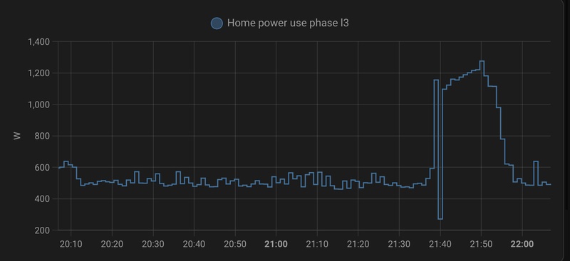

Afbeeldingslocatie: https://tweakers.net/i/50SXgW6L6y_yMVRsZYPvoMk6GMQ=/800x/filters:strip_exif()/f/image/Tqz3hcAgDinmuE5VKbgDpvO4.png?f=fotoalbum_large
Ik kan toch haast wel de conclusie trekken dat mijn probleem gas druk is (te veel of te weinig?)
mijn verbruik de afgelopen 24 uur (maar de dagen daarvoor waren nagenoeg ook zo (ik schat rond de 50kWh per dag voor de LG)
Deze waardes verwachte ik op de koudste dag, maar niet nu al.
mijn cop is regelmatig ook onder de 1 (gemeten met LG,sensoren, dus korreltje zout toevoegen)
temperatuur gaat gewoon niet omhoog en uiteindelijk is de dT minder dan 1.
Ik overweeg om maar ieder uur een stop/start te doen, het verbruik zal dan hoger zijn, maar het water word dan tijdelijk ook wat warmer (maar tussendoor ook kouder), maar of dat gaat helpen, weet ik niet,
Ik ben in mijn omgeving (Wageningen) aan het zoeken naar iemand die gas kan meten en eventueel bijvullen, tot nu toe nog zonder succes.
Ik heb een aanbod gekregen van iemand van dit forum die dat wel wil doen, maar die woont niet naast de deur en heeft deze week ook geen tijd.
is er iemand (of ken je iemand) die dit voor mij zou kunnen doen?
de kWh bij "Total Activ Power" moet W zijn moet ik nog een keer aanpassen.
LG-HM163MR-U34

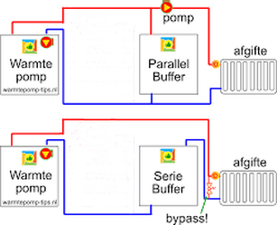

  • PeteSplit
  • Registratie: Oktober 2023
  • Laatst online: 03-11 22:52
PeteSplit
ik weet het niet
pure100100 schreef op woensdag 29 november 2023 @ 12:33:
Parallel twee voorbeelden:
Afbeeldingslocatie: https://tweakers.net/i/G1ZBZyPoygyoD0rgoLp3fwIbU3Q=/full-fit-in/4000x4000/filters:no_upscale():fill(white):strip_exif()/f/image/AWvs3ib7ajyCWzolZ166tyU0.png?f=user_large
Afbeeldingslocatie: https://tweakers.net/i/VwqPzlb4ZyxaxikfzDDdVmQt-b8=/full-fit-in/4000x4000/filters:no_upscale():fill(white):strip_exif()/f/image/D0SnlUaIbAwtbo1O7Sf4KcA2.png?f=user_large
LG (5kW AWHP R32) / ESPhome (ESP32) / GoodWe 4K-DT (5kWp) / Homewizard (1 PiB 2kW) / Home Assistant (NUC) / BMW K13 F8

  • Jojan265
  • Registratie: Februari 2022
  • Laatst online: 03-11 22:04
Jojan265
Ik zal vanavond even kijken of ik een tekeningetje kan maken.

  • Jojan265
Jojan265
pure100100 schreef op woensdag 29 november 2023 @ 13:54:
volgens mij is bij mij nu alles aangesloten volgens parallel, jouw bovenste schets
Schets 3 heeft de voorkeur. Dan weet je ook zeker, dat de warmte uit de WP meteen naar de externe pomp gaat, als deze in bedrijf is.
LG-HM071MR-U44 / SWW Hewalex PCWU 3.0 / PV SMA + Jinko 14 kWp / Kia e-Niro
  • PeteSplit
PeteSplit
ik weet het niet
Ik heb dezelfde aansluiting waarbij het boven in het vat warm en onderin koud water zit.
Jouw pomp lijkt mij erg zwaar (tussen 500 en 1500 W) misschien een keer vervangen voor een labelA.

Jojan265 schreef op woensdag 29 november 2023 @ 13:58:

Ik heb hier in huis ook schets 3 gerealiseerd. Werkt prima.
Flow vanuit de WP iets hoger dan wat het huis in gaat. Dit zorgt weer voor extra warmte in de buffer voor het opvangen van een Defrost.
Defrost gaat 40% over het huis en 60% door de buffer (hoge flow tijdens defrosten)

  • tinusit
  • Registratie: Augustus 2022
  • Laatst online: 06-12-2025
paQ schreef op woensdag 29 november 2023 @ 14:16:
Elke 5 minuten je eigen datapunt aanmaken kan heel wat ruis veroorzaken denk ik. Zie het verschil wat je hebt. 1.81 vs 4.75 is echt GIGA.
Actuele totalen delen is denk ik de enige juiste wijze om je dag-COP (op elk moment gedurende de dag) vast te stellen. Maar dan moet je idd wel bij een defrost, en ook bij een start (is soort van hetzelfde) achteruit tellen.
Dit doe ik inderdaad bij de dag COP. Maar heb de data net even terug gekeken van vorige week (21 op 22 november).
LG COP fluctueert tussen de 4 en 1,5 terwijl de Kamstrup rond de 5 hangt.
Voor de DAG COP deel ik het dag totaal aan thermische energie door het dagelijks elektrisch verbuik. (Ik kijk hierin niet naar de status van de compressor. Maar de gedachte is: hoe efficient hou ik mijn huis warm).
paQ schreef op woensdag 29 november 2023 @ 14:19:
Dan zou je wp ook 2 graden 'ernaast' een stooklijn volgen.
wel eens met IR ofzo gemeten?
Ja zowel de analoge temperatuurmeter op de verdeler als een IR meter geven +/- dezelfde waarde als de Kamstrup.
Afgelopen stookseizoen was het huis lekker warm (+/- 21 graden) en het elektra gebruik was niet buitensporig ondanks de beroerde LG sensoren COP berekening die ik maakte.
So far so good. Maar om het zeker te weten toch maar een Kamstrup aangeschaft. (Ergens zou het natuurlijk zonde zijn als deze installatie de komende 10? jaar inefficiënt staat te vewarmen).
[ Voor 28% gewijzigd door tinusit op 29-11-2023 14:33 ]

Jouw grafiek lijkt wel een kopie van die van mij. @kazemo gaf op die van mij vanochtend commentaar.
HN091MR NK5 + HU071MR U44

tinusit schreef op woensdag 29 november 2023 @ 14:24:
nee prima, maar dan moet elke start, defrost, voorloop ook wel meegewogen worden, En een Kamstrup meter, of 'nutsmeter' die alleen kan optellen (collecten) geeft dan verkeerd beeld.
Afbeeldingslocatie: https://tweakers.net/i/T9KTz_uwwmAREpS3QL8XG1c30ZY=/800x/filters:strip_exif()/f/image/G35AuqKkbXUTGywVuFpG2Eln.png?f=fotoalbum_large
Allemaal zelfde hierboven.
lila externe sensoren
turquoise interne sensoren
rood is een nutsmeter op basis van de externe sensoren
Als een kamstrup zich gedraagt zoals het rood, dan scheelt dat met defrosts, starts, voorloop best een boel.
in dit voorbeeld ca 4.2 vs 3.75

Hmm…ja met die 24 krijg ik mijn woonkamer niet lekker op temperatuur. Dus dan de hysterese maar wat “minder” zetten toch? Om hem dichterbij de 30 te houden, en eerder weer aan te springen? Bijvoorbeeld -3/x.
Als jij 24/24 ziet staan is er geen delta en denk ik niet de de wp actief is. Of nog maar net gestart is bijv.
  • PvdB_BL1
  • Registratie: Maart 2023
  • Laatst online: 28-02 21:01
paQ schreef op woensdag 29 november 2023 @ 21:35:
Dat zou apart zijn. Kamerthermostaat vraagt al heel de dag om warmte (want blijkbaar was m’n stooklijn niet juist bij het weer van vandaag) en volgens de KWH meter is hij niet uit gegaan vandaag. Dus waarom hij dan op die 24/24 kwam om circa 21:15…
Afbeeldingslocatie: https://tweakers.net/i/VFsYs1KEtcxo18EFyiuXMkIeOJM=/800x/filters:strip_exif()/f/image/GqorYRen5fKuN8Ixt2QKxUh8.png?f=fotoalbum_large

ondanks veel meelezen heb ik toch ook nog wat gekke dingen. het niet doorstoken waar ik vanochtend om vroeg opgelost door voor nu de overshoot control uit te schakelen. heb echter nog wel gekke dalen in de WP:
Afbeeldingslocatie: https://tweakers.net/i/CcuJtTf8cz-X2-D6UyjYOH8m-5I=/800x/filters:strip_exif()/f/image/dPaiYgD0yRz6YzZg84c1f3hp.png?f=fotoalbum_large
kan er 1 verklaren, daar is de wp even uit gegaan door de thermostaat. bij de rest is de kamertemperatuur niet bereikt (niet zichtbaar in grafieken) en de watertemperatuur bereikt het setpoint niet. WP houdt ook status aan volgens modbus, vanwaar dan die dalen?

Hier exact hetzelfde beeld, ik begrijp de dalen ook niet, waarom blijft de warmtepomp niet stabiel het water op temp houden als de kamertemp nog niet is bereikt

Ik toch dat jullie beiden naar defrosts zitten te kijken, zoals de rest van het land.

ik weet het niet
Ik heb de defrost ook (ongeveer) om de 45 minuten, zo'n 13x in 10 uur.
Daar tussen in draait de WP op hoog vermogen (45Hz / 1750W / met stille mode).

  • Nico95
  • Laatst online: 10:57
paQ schreef op woensdag 29 november 2023 @ 22:47:
je zou toch verwachten dat de WP dan ook status defrost geeft? het is niet dat die het niet doet, ik heb ze namelijk wel eens voorbij zien komen.
is dit nog te zien in de controller zelf ergens wellicht?
het klinkt wel logisch dat dat het is..

Weet ik eigenlijk niet, lijkt me wel, maar dat komt dan voorbij als een soort verticale lichtkrant rechts in beeld.
Bijv
Waterpomp actief
Buitenunit actief
Thermostaat

Vandaag ook hier zo ieder uur wel een defrost. In tegenstellling tot wat @paQ eerder liet zien telt de negatief 'opgewekte' thermische energie toch gewoon omlaag. Of moet ik er toch anders naar kijken?Afbeeldingslocatie: https://tweakers.net/i/vtTJrzGWHtET042WjYJE5A_ECD0=/800x/filters:strip_exif()/f/image/0gZ7ujKhanIkoCPEonfSrBI9.png?f=fotoalbum_large
[ Voor 10% gewijzigd door gerlag op 29-11-2023 23:06 ]

gerlag schreef op woensdag 29 november 2023 @ 23:05:
Vandaag ook hier zo ieder uur wel een defrost. In tegenstellling tot wat @paQ eerder liet zien telt de negatief 'opgewekte' thermische energie toch gewoon omlaag. Of moet ik er toch anders naar kijken?[Afbeelding]
Een vermogensmeter telt ook terug, zeker.
Alleen kun je dat stukje wat je daar laat zien niet zomaar 'eruit knippen' om mee te rekenen.
Dat kan alleen als je er een nutsmeter van maakt die elke dag reset, maar een nutsmeter laat ipv dalletjes naar beneden dus vlakke lijnen zien ;)
Ik denk als je dat stukje in een nutsmeter zet, hij een vlakke lijn geeft van 15:06-15:10, en dan vrolijk weer gaat optellen. Dus in wezen trekt ie er dan een lijn parallel boven. Elke keer opnieuw ook! Dus de afwijking wordt elke (her)start almaar groter.
[ Voor 14% gewijzigd door paQ op 29-11-2023 23:20 ]

@gerlag beetje lastig uitleggen,
maar eigenlijk doet de nutsmeter (en een kamstrup ook schijnbaar @KarsS :+ ) dit:
Afbeeldingslocatie: https://tweakers.net/i/rLamfogdGeBOaZP2UTwcni5DWRo=/800x/filters:strip_exif()/f/image/L5Cjrd03cdR5J3wgEluzeT2W.png?f=fotoalbum_large
En zo heb je aan het eind van de dag 10 kWh afwijking :P
