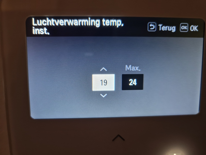

Jojan265 schreef op donderdag 30 november 2023 @ 08:43:
Dat betekent dus dat je warmtepomp telkens uit is gegaan op een hysterese overschrijding en na een paar minuten er weer onder komt. Met andere woorden een aan/uit regeling wat zeker niet wenselijk is.
Ik heb geen problemen met de lg ,ik reageerde op de vraag.
Moduleert goed , vandaar dat ik dacht laat ik die instelling eens aanpassen om uit te proberen,daarna ging de pomp veel te laat weer aan toen er warmte vraag nodig was.
Heb het maar 1 dag geprobeerd.
Mischien had ik de lg (7kw)na verandering naar 2 -4 even moeten rebooten.
Na terug zetten op standaard heb ik dat wel gedaan.
Ben wel tervreden over de lg
,alleen de defrost had wel wat minder gekund.

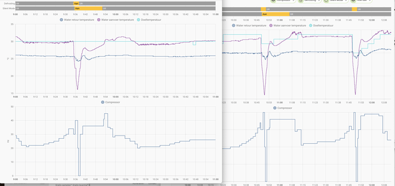

Doordat mijn pomp heel hard moet werken (door het vermoedelijke gas gebrek), heb ik nu wel veel vaker een defrost.
Ik ben bang dat we het de komende dagen t veel af gaat koelen in huis.
Gisteren na de defrost van 13:00 uur leek de pomp even zin te hebben om rond de doel temperatuur water te maken, dat duurde helaas to de volgende defrost (rond 16:00 uur).
Mijn elektrisch verbruik past wel bij dit gedrag, en zal ik op dit moment moeten accepteren
Afbeeldingslocatie: https://tweakers.net/i/IE_aJsRFJkRAGq_JxBPFeWQAMIg=/full-fit-in/4000x4000/filters:no_upscale():fill(white):strip_exif()/f/image/I7YUY3fdddSpDkwBWHPMu9h2.png?f=user_large
Ik heb nog niemand gevonden die spoedig mijn gas kan meten en eventueel bij kan vullen.
Als iemand een idee heeft van een persoon/bedrijf, in de buurt van Wageningen die dit op koste termijn zou kunnen doen.
ik heb nu een afspraak staan voor 7 december, maar ik hoop eigenlijk dat dit probleem eerder opgelost is.
LG-HM163MR-U34

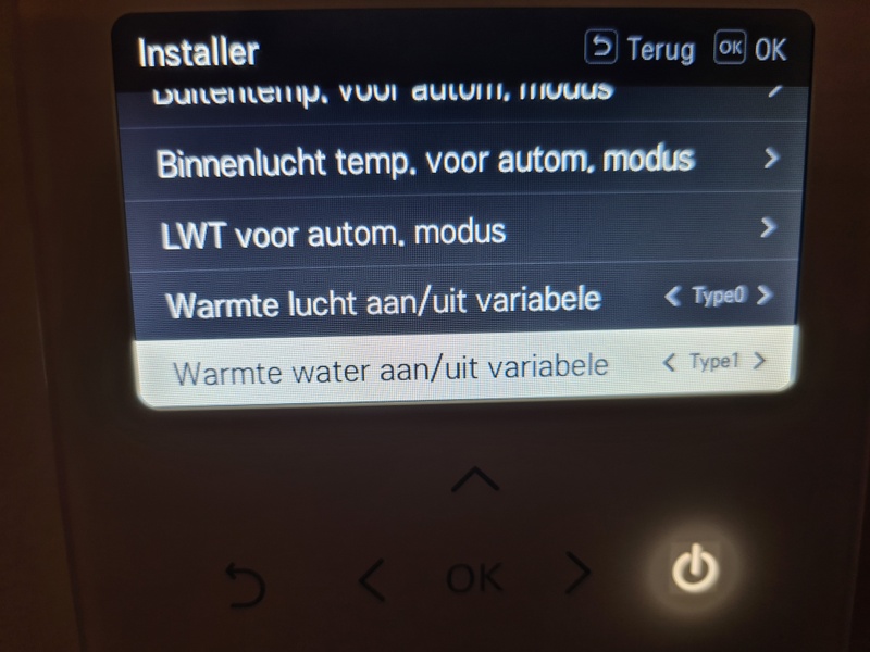

Piet! schreef op donderdag 30 november 2023 @ 09:03:
Klinkt of je alleen op water regelt?
Als je ook op lucht regelt of een externe thermostaat hebt is er nog een andere parameter die 'm weer op kan starten.

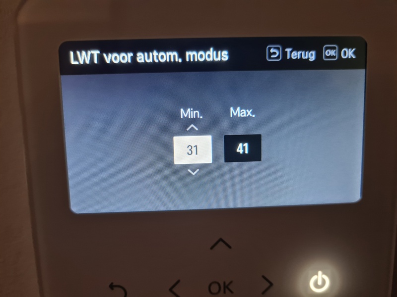

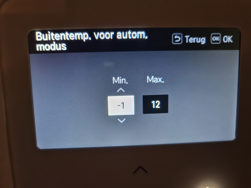

BernieW schreef op donderdag 30 november 2023 @ 09:12:
Lucht en water regelt hij.
Temp instelling luchtverwarming 20-24
Waterverwarming instelling 20-35max
Buiten temp voor auto modus -10-35
Binnenlucht temp voor auto modus 19-22 max
Lwt voor auto modus 20-35
Warmte lucht aan/uit type 0 en water ook.
Maar draai niet op auto, warmte dus
Draait hier goed dus
  • maomanna
  • Laatst online: 02-11 07:28

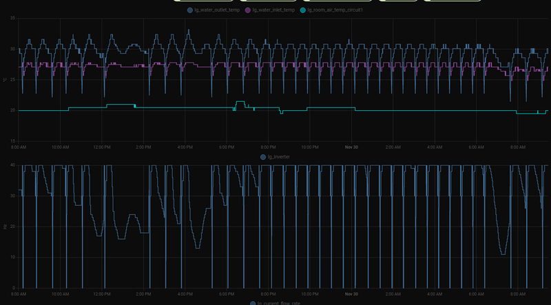

The_KnarF schreef op donderdag 30 november 2023 @ 09:10:
Je bent niet de enige met zoveel defrosts, wellicht biedt dit troost.
Afbeeldingslocatie: https://tweakers.net/i/LXmmPcSDnjpux53dT-zF95c1Ik4=/800x/filters:strip_exif()/f/image/TSbHd3h03xUneLHZF5XVwmEt.png?f=fotoalbum_large
https://pvoutput.org/intraday.jsp?id=102416&sid=90116

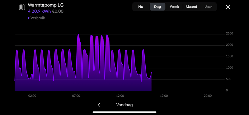

maomanna schreef op donderdag 30 november 2023 @ 09:31:
Ongeveer hetzelfde gedrag hier. Een matig geïsoleerde jaren 30 hoekwoning.
Silent mode aan vs uit lijkt het grootse verschil te maken om de defrost periodes te verlengen. Een flow van 15LPM of 20LPM lijkt geen merkbaar verschil te maken.
Ik draai nog met silent mode aan in de nacht. De woning koelt dan met 1 graden af met dit weer. Even kijken of dit overdag weer bijtrekt. Ben bang dat ik anders silent mode uit moet gaan zetten.
Pardon my dutch

Kip schreef op donderdag 30 november 2023 @ 09:40:
aan geeft dan vaker defrosts?

maomanna schreef op donderdag 30 november 2023 @ 09:49:
Bij mij komen de defrosts minder snel achter elkaar wanneer silent uit staat.
HN091MR NK5 + HU071MR U44

PvdB_BL1 schreef op donderdag 30 november 2023 @ 09:57:
Dit bedoel ik idd.

Piet! schreef op donderdag 30 november 2023 @ 09:29:
Wat zijn je hysteresis instellingen voor water en lucht?
HM093MR.U44 i.c.m. Cordivari 180l buffervat / WH27S.F5 / GW5000-DT & GW3648-EM / 14 x Suntech STP310S-20/Wfhb

  • paQ
paQ
Nico95 schreef op woensdag 29 november 2023 @ 09:53:
@paQ ik gebruik jouw ESP script, inclusief de overshoot control. deze loopt echter niet door tot aan de stooklijn target, heb jij, of iemand anders, wellicht enig idee hoe dit komt?
ter verduidelijking:
De uitkomst van het script is nu ergens dusdanig dat je doeltemperatuur by far niet hoog genoeg komt.
Maar dat terzijde; ik begin steeds meer te geloven dat dit, of welk script dan ook, helemaal niet werkt om een defrost piek in te dammen. Of op zijn best maar zeer beperkt.
De opstartcyclus is iets in de software van de LG. Daar kunnen we als gebruiker helemaal geen invloed op uitoefenen. Tweaker Mouse was eens bezig met reverse engineering en leek dat aardig voor elkaar te hebben, maar is teruggefloten door LG.
Wat we als gebruiker zelf kunnen doen is:
A. de doeltemperatuur wijzigen
B. de stille modus inschakelen
doeltemperatuur
Of je die nu handmatig wijzigt, via je stooklijn in AI en dan + of -, of via HA, of via een script, dan maakt uiteindelijk allemaal niet uit. De uitwerking is steeds dezelfde: op enig moment (kan 3 min zijn, kan 11 min zijn) reageert / acteert de warmtepomp daarop middels het wijzigen van de frequentie van de compressor.
stille modus
Dit is het enige (naast uitschakelen) dat we kunnen doen wat direct effect heeft. De compressorfrequentie wordt dan onmiddellijk begrensd.
Er is nog -met potlood- een C.
flowrate
Tot ongeveer 10 min na een defrost draait de waterpomp 100%, daarna toert die terug naar whatever debietsturing je gebruikt. Door de flow wat te verhogen (of minder te laten zakken) oefen je indirect invloed uit op de overshoot van Ta.
Hier zo wat voorbeelden.
De lichtblauwe lijn is de doeltemperatuur.
De paarse lijn (Ta) maakt min of meer steeds dezelfde beweging.
Afbeeldingslocatie: https://tweakers.net/i/ZQmUEt0N1nFWbTPD1bCSD9dqd3Q=/800x/filters:strip_exif()/f/image/6WTvvIILaxZBYflhZyNIRcJg.png?f=fotoalbum_large
Het enige verschil dat ik opmerk bij de derde, stille modus geheel uit, is dat ik eerder een hoger thermisch vermogen heb. Ta en Tr lopen ook eerder parallel, nog tijdens het stijgen. Voor COP maakt dat overigens weer compleet niets uit; voor comfort, wanneer je van defrost naar defrost gaat, waarschijnlijk wel.

Hallo allemaal,
Momenteel draai mijn LG therma v 9 KW monoblock op optimaal debiet maximaal verwarming temperatuur outlet is ingesteld op 45 graden maar dit haalt die niet, hij haalt max 32 graden (hij staat in stilte modus) klopt dit?
kan iemand uitleggen hoe de IA modus werkt en instelt (+1 of -1)
het verbruik van dit apparatuur is momenteel +/- 27 kWh per dag
Alvast bedankt!

Ik zit een beetje te spelen met de stooklijn wat ik eigenlijk wil is dat bij een buitentemperatuur van boven de 8 graden de watertemperatuur 31 graden is en vanaf -2 op 38 hoe stel ik dat dan het beste in?
  • sparkly
  • Laatst online: 12:33
Jgroothedde schreef op donderdag 30 november 2023 @ 14:48:
Stooklijn kan alleen lineair.
Of je moet in Home Assistant een script schrijven ofzo zodat je hem via modbus of de WiFi module aan kan sturen.

Hoe bedoel je dat precies? Ik kan hem op ai setting zetten toch en dan minimale en maximale buitentemperatuur instellen met water temperatuur toch?
  • sparkly
Jgroothedde schreef op donderdag 30 november 2023 @ 14:51:
Zeker, precies zo kun je dat dus instellen in de controller. Ik dacht dat je niet-lineair bedoelde.

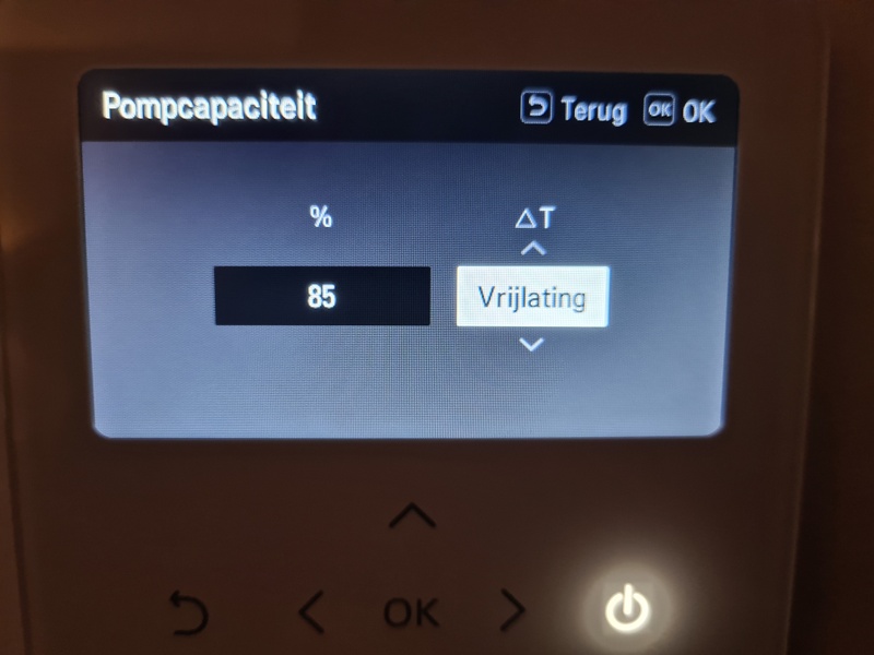

Zie foto's, hoe ik mijn stooklijn heb ingesteld en bepaald. Overigens draai ik diedan weer op AI -2.. Zou het nog eens aan moeten passen.
Afbeeldingslocatie: https://tweakers.net/i/M1ajAQQBmjUVgyXtH5bMFlSupUY=/x800/filters:strip_icc():strip_exif()/f/image/NVKe8c7agSKRD2tGwqcL0Uvb.jpg?f=fotoalbum_large
Afbeeldingslocatie: https://tweakers.net/i/atT5BhDl9flmIAPMJBd8NrrRCVY=/x800/filters:strip_icc():strip_exif()/f/image/tQJEcPoegf96Qpyou3EPWjpt.jpg?f=fotoalbum_large
Afbeeldingslocatie: https://tweakers.net/i/1VSFbu4y0Yy4au07En_ukOXu7Wg=/x800/filters:strip_icc():strip_exif()/f/image/LE0v5hmubXxQhGI70OEecDgr.jpg?f=fotoalbum_large
Afbeeldingslocatie: https://tweakers.net/i/qJDpIXymLefrCLdKL9rDnAAaSxk=/800x/filters:strip_exif()/f/image/zaf9WXiX0pBNquqeL4YSGp90.png?f=fotoalbum_large

sparkly schreef op donderdag 30 november 2023 @ 14:52:
Ja dat heb ik nu alleen het lijkt alsof er geen buiten temperatuur sensor in de WP zit. Heb hem nu zo staan:
buitentemp: 10 tot -2
Watertemperatuur 31 - 40
wanneer ik hem nu op ai zet zakt tie helemaal naar 31 terug en doet hij niks...
  • sparkly
Jgroothedde schreef op donderdag 30 november 2023 @ 14:58:
Staat AI op 0?
Hoe warm is het buiten bij je?
Wat doet hij als je hem van AI af haalt en op Verwarmen zet op bijvoorbeeld 40gr?
LG Therma V HM163M U33 / 5kWp Zuid - 7,2kWp West - 5kWp Oost / 48HP 300l / 3x Multiplus 2/5000, 40kWh LFP. BMW iX3 2022
  • Jgroothedde
  • Registratie: November 2022
  • Laatst online: 30-01-2025
Jgroothedde
LG-HM091MR-U44
sparkly schreef op donderdag 30 november 2023 @ 15:00:
Staat AI op 0? JA
Hoe warm is het buiten bij je? momenteel graad of 2 gok ik
Wat doet hij als je hem van AI af haalt en op Verwarmen zet op bijvoorbeeld 40gr? Springt hij direct aan
  • sparkly
Ok dus je bedoelt als je hem op AI zet gaat hij helemaal UIT, dwz de compressor UIT.
Dan moet je hem gewoon even laten staan. Soms kan het even duren na modus verandering. Mogelijk moet de temperatuur ook eerst buiten de hysterese vallen, hoe staat die?
Maak eens een foto van hoe de instellingen staan?

En op Alleen water zetten
Als je lucht+water hebt, moet je ook de luchtsensor op dezelfde wijze instellen.

Heb hem nu op sensor water even kijken dit zijn de instellingen Afbeeldingslocatie: https://tweakers.net/i/AFrtJVJan7uxUCi6dQ17k2Lkev0=/800x/filters:strip_icc():strip_exif()/f/image/dnYxmiFMCKejP2tv1biQLqDW.jpg?f=fotoalbum_large
Afbeeldingslocatie: https://tweakers.net/i/Cv6U86mqWgKJIlG7pBrEQL2xYYM=/800x/filters:strip_icc():strip_exif()/f/image/LaFoa077FM78Ctm91pGUkfSM.jpg?f=fotoalbum_large
Afbeeldingslocatie: https://tweakers.net/i/Fo2J-GOxhRL8WPJ0QECNumVUtug=/800x/filters:strip_icc():strip_exif()/f/image/kiMoO493JM2EdoGab4s8PJpp.jpg?f=fotoalbum_large
Afbeeldingslocatie: https://tweakers.net/i/cMOVkRWiuGG4dRaDLciuBvWjbDI=/800x/filters:strip_icc():strip_exif()/f/image/cDrhqnqyfembybiy11Fz68U1.jpg?f=fotoalbum_large
Afbeeldingslocatie: https://tweakers.net/i/8KYuaZLM0nVMvruL9l_7hKOzYzs=/800x/filters:strip_icc():strip_exif()/f/image/pJgtV0M3WfDt8ZrFBaF1VlwE.jpg?f=fotoalbum_large
Afbeeldingslocatie: https://tweakers.net/i/aNkIMhpSRnJ1GpIgoGKPvuCuCLc=/800x/filters:strip_icc():strip_exif()/f/image/4yom9GS3hv6eZqvLDyiTsDOO.jpg?f=fotoalbum_large
Afbeeldingslocatie: https://tweakers.net/i/FMD13vlU0bpzFgQhGa3r74U7gqw=/800x/filters:strip_icc():strip_exif()/f/image/Ma6ME26Cfr2X6C3rkdzo90jj.jpg?f=fotoalbum_large
Afbeeldingslocatie: https://tweakers.net/i/BSqGEWboOMTNMsDnLqy3x_G537k=/800x/filters:strip_icc():strip_exif()/f/image/YNHQfgBjya27AJ6CNFRXuuL9.jpg?f=fotoalbum_large
  • paQ
paQ
Oh dat is het oudere type zo te zien?
Lijkt verder wel te kloppen zo :)
dat "type" is dat je hysterese?
[ Voor 19% gewijzigd door paQ op 30-11-2023 15:27 ]
  • sparkly
paQ schreef op donderdag 30 november 2023 @ 15:21:
Bij mij is dat type idd hysterese. In de handleiding staat dan vervolgens hoeveel het is. Om het makkelijk te maken....

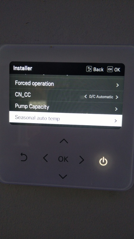

Weet iemand wat het verschil tussen deze opties is? Afbeeldingslocatie: https://tweakers.net/i/JMGtfQv8StxoZJCv3X2pHJv2Aeo=/800x/filters:strip_icc():strip_exif()/f/image/Myu4mLu2FN8Red7CXUn0lH6a.jpg?f=fotoalbum_large

Jgroothedde schreef op donderdag 30 november 2023 @ 15:38:
Weet iemand wat het verschil tussen deze opties is? [Afbeelding]
Goeie. vraag ik me al 2 jaar af. Bij mijn WP (16kWW U33, 3.0.5.6a) doet het in ieder geval NIETS.

Pompcapaciteit verlagen bespaart je een klein beetje energie maar je kunt er ook allerlei pendel problemen door krijgen. een dT van 1,5 a 2 op de radiatoren hier werkt in ieder geval prima. Speedcomforts gewoon maximaal zetten, of in ieder geval zo hoog als mogelijk is.
Kun je op de speedcomfort een snelheid instellen dan? bij mijne nooit gezien namelijk. En wat doe jij snachts qua temperaturen en alles gewoon laten draaien 24/7 net als overdag of heb je savonds een ander programma?

Jeffvdv schreef op donderdag 30 november 2023 @ 15:37:
wat verbruiken jullie aan kWh per dag (monoblock)
Gisteren 25.6kWh (3x defrost)
Vandaag nu al 27.1kWh (door 13 defrosts)
16kW model

Met hulp van o.a. @paQ en @kazemo en de rest van alle vragen en antwoorden heb ik de laatste week mijn wp al veel “rustiger” gekregen dan dat hij eerst was. Toen waren het hele hoge pieken en periodes uit. Nu, natuurlijk ook door de buitentemp., draait hij al de hele dag met golven.
Sturen op water uitvoer temp., Hysterese -2 en 4, AI -10 34 en 18 24, stille modus niet aan, vast Waterdebiet van 15 en pomp 2 aan en 28 uit.
Afbeeldingslocatie: https://tweakers.net/i/phrhkwgHpv3EghXreuuGbFiHIi4=/800x/filters:strip_exif()/f/image/JA5OBwE1iowSiD7C8OwMCJJw.png?f=fotoalbum_large
Je kan het beste de 'lijn' doortrekken verder dan de temperaturen die je verwacht. Niet zeker, maar bij jouw voorbeeld zou de WP best eens uit kunnen schakelen bij -3.. Trek het punt van -2 door naar bijvoorbeeld - 20 en reken uit wat de bijbehorende temperatuur dan is zodanig dat 10 nog steeds langs 31 loopt is en -2 nog steeds langs 40. Als voorbeeld onze stooklijn: (wij verwarmen met radiatoren) Afbeeldingslocatie: https://tweakers.net/i/vX5T7NwEUWEmY_8Duzrm9TwH7Ac=/800x/filters:strip_exif()/f/image/Rg8Dlcn7XuEgSmymwdb8PodG.png?f=fotoalbum_large
en volgens mij moet jouw buitentemp automatische modus flink omlaag. -1 is hoger dan de -2 in je stooklijn.
[ Voor 10% gewijzigd door gerlag op 30-11-2023 17:21 ]
9kW LG U44 | 2x Anker Solix Max AC met uitbreiding 28kWh | 6.5kW solar
  • Jgroothedde
Jgroothedde
LG-HM091MR-U44
gerlag schreef op donderdag 30 november 2023 @ 16:02:
Je kan het beste de 'lijn' doortrekken verder dan de temperaturen die je verwacht. Niet zeker, maar bij jouw voorbeeld zou de WP best eens uit kunnen schakelen bij min-3.. Trek het punt van -2 door naar bijvoorbeeld - 20 en reken uit wat de bijbehorende temperatuur dan is zodanig dat 10 nog steeds langs 31 loopt is en -2 nog steeds langs 40. Als voorbeeld onze stooklijn: (wij verwarmen met radiatoren) [Afbeelding]
Bedankt heb hem aangepast nu nog even finetunen. Mijn model heeft helaas niet zon moderne grafiek haha

kazemo schreef op donderdag 30 november 2023 @ 16:19:
:) lijkt goed te gaan.....pomp 2 aan en 28 uit(wat goed is) heeft verder geen invloed als WP loopt.....dit is alleen wanneer WP uit staat doet dan temp. meting en tevens vorst beveiliging....2x per uur :P doet hij in de zomer ook voorkomt vastzitten pomp......heeft ook nog voorloop/naloop heb ik staan op 1 en 3
Er zijn twee instellingen:
  1. Onder Algemeen/General --> Voorrangsregeling/Forced operation: Waterpomp laten draaien om vastlopen te voorkomen waneer WP uitstaat. B.v ingesteld op elke 24 uur 2 minuten draaien
  2. Onder Kamerverwarming/Room Heating --> Pompinstelling in verwarming/Pumpsetting in heating: Waneer en hoelang draait de waterpomp in verwarmingsmodus maar de WP nog niet verwarmt, om de temperatuur van het water te meten. B.v. ingesteld op elke 28 minuten 2 minuten draaien.
Twee settings, verschillend doel :)

Ben nog wat aan het klooien geweest met defrost-herstarts (voortbordurend op scripts die al dan niet functioneren, of niet meer het doel halen)
Kort door de bocht kun je alleen tegen de wp zeggen dat ie effe normaal moet doen met opstarten :+
Zo te zien moet ofwel de doel temp onder een grens liggen waardoor de daadwerkelijke start lager uitvalt (volgens mij maken wp een berekening bij het starten waarin allerlei parameters worden meegewogen), ofwel het vermogen begrenzen middels stille modus; dat is immers een harde grens.
Gisteravond dat gedaan dus met stille modus:
Afbeeldingslocatie: https://tweakers.net/i/ivUdcx_9vop_KNdyanyX4Cp_lb8=/800x/filters:strip_exif()/f/image/wkWJd9irgV1tL6kuAOerPjzE.png?f=fotoalbum_large
Als je die aan laat tijdens de opstartpiek, maar hem daarna ook uitzet heb je in wezen het hoogst haalbare. Eenvoudig en doeltreffend. Geen gedoe met stooklijnen of doeltemperatuur.
Mocht bijv 36Hz (of 45 oid afhankelijk van je model) te laag zijn, dan kun je het ook tijdafhankelijk zelf regelen door de stooklijn te plussen of minnen. Er zijn diverse methodes; je kunt de AI + of - doen, ik zelf stuur de offset van de stooklijn. Uitwerking is hetzelfde.
Heb 2 varianten geprobeerd, beiden geven hetzelfde resultaat, net als de methode met de stille modus. Verschil hier is dat ie 4Hz harder loopt en ik directer meer vermogen ter beschikking heb. COP-technisch maakt het geen drol uit. (COP 3.5 in alle gevallen uit de voorbeelden)
Afbeeldingslocatie: https://tweakers.net/i/U6x_eRVNbAhUBbPHlkEwykI87Ko=/800x/filters:strip_exif()/f/image/F1lFIUp1xzIcSfsqjhkq6IKB.png?f=fotoalbum_large
Of het toeval is of afhankelijk van de omstandigheden dat de interval ook wat groter is, kan ik zo niet zeggen. Bij het onderste screenshot buigt de Ta ook elke keer. Het is momenteel ook redelijk mistig dus niet helemaal zelfde situatie als gisteravond.

Dit is de laatste variant. Je kan ook meer stapjes/trapjes er in zetten, maar het heeft in mijn geval iig totaal geen nut / doel.
Uiteindelijk kan ik al die paarse (Ta) lijntje van elke defrost op elkaar leggen is het allemaal same same.
