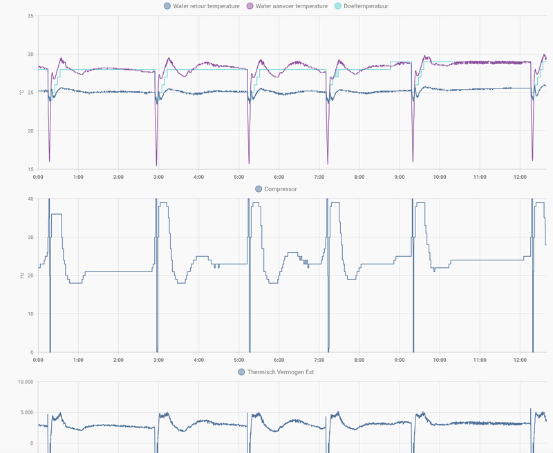

Dit is de laatste variant. Je kan ook meer stapjes/trapjes er in zetten, maar het heeft in mijn geval iig totaal geen nut / doel.
Uiteindelijk kan ik al die paarse (Ta) lijntje van elke defrost op elkaar leggen is het allemaal same same.
Mooi! Maar ik heb (helaas) toch wel een iets andere ervaring. Toevallig vanavond de stille-mode-tijd na defrost ingekort van 15 minuten naar 5 minuten. Met goed zichtbare effecten: Positief is dat het thermisch (piek) vermogen gelijk oploopt naar 9 kW. Maar negatief is dat de COP in elkaar kakt tot nog maar 1,5 vlak voor de volgende defrost. Uurverbruik van 2 kWh naar 3 kWh bij gelijkblijvende kamertemperatuur.
Groot verschil met jouw situatie is dat we gemiddeld een hogere watertemperatuur stoken, nu merk je echt het verschil tussen vvw en radiatoren. Maar van een COP van 1,5 word ik niet erg gelukkig. Eerst maar eens proberen om de heatfans een tikje hoger te zetten, die staan nog in de laagste stand.
Plaatjes:
Afbeeldingslocatie: https://tweakers.net/i/SG26SAPdQuUslRt-xYrGCB0veY4=/800x/filters:strip_exif()/f/image/Y2qFLSaVItcQlJ9hW4gU8JzF.png?f=fotoalbum_large
Afbeeldingslocatie: https://tweakers.net/i/R9qhAxx7jn7GtlhS06T0g5BgA7s=/800x/filters:strip_exif()/f/image/8KsDRvYA4epYsoFtiN9kCLGT.png?f=fotoalbum_large

  • paQ
paQ
gerlag schreef op donderdag 30 november 2023 @ 22:22:
Plaatjes:
probeer dan eens mijn automation voorbeeld.
Wel echt van stille modus afhalen dan.
Afbeeldingslocatie: https://tweakers.net/i/hldKI-eStHsbSAjhKPWi-5tYY-c=/800x/filters:strip_exif()/f/image/AWj5ytVxDw6OeaSaCQzXK3P0.png?f=fotoalbum_large
Dit is dit met 4 stapjes:

Overigens geloof ik dat COP van -1.5 ook niet hoor ;)
Gekke Kamstrup :P
[ Voor 6% gewijzigd door paQ op 30-11-2023 23:02 ]
  • gerlag
Die negatieve COP moet ik nog eens uitfilteren. Ik kap de live COP nu maar even af, anders zie ik helemaal geen grafiek meer. Geen Kamstrup, maar gewoon de 'live' COP berekening of basis van flow en deltaT . Met defrosts wordt dat een negatief getal.
Dank voor het delen van de code! 'uitdedefrost' moet ik nog eens naar kijken. . Op dit moment ben ik zoals gezegd bezig met een regeling op de externe kamerTemperatuursensor in Toon waarbij de WP in AI mode staat. Die plus en min ik dan automatisch. Dat dat eerst maar eens afronden. Moet ook nog de HA leercurve door. Ik kom uit een heel andere wereld. Maar het gaat steeds beter hoor.

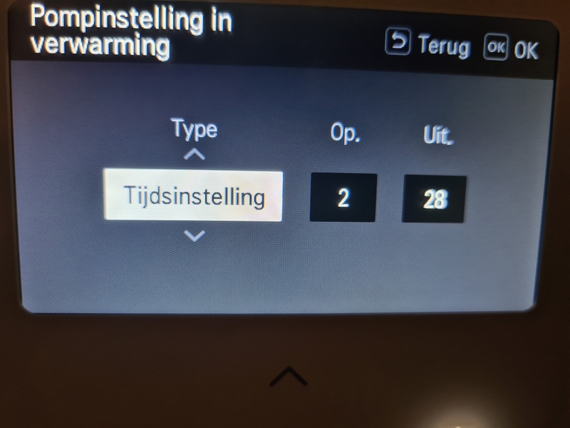

  • tebogo
  • Laatst online: 09:04
tebogo
HM093MR.U44 / WH27S.F5
kazemo schreef op vrijdag 1 december 2023 @ 07:53:
:) klopt helemaal,een opmerking s,zomers als men wp uit zet met knop op RMC loopt de pomp 1x per 24uur automatisch (tegen vast lopen).....dan heeft men niet misschien hinderlijk stromings geluid s,zomers
Klopt, dat is de 1e instelling die ik noem. ;)
Daarbij is er nog een derde, die schakelt vanzelf in bij Antivries, die gaat veel vaker.
Zie hier onder (rechts) resultaat van de 2de instelling die ik benoem (bij mij elke 28min, 2min) en links de Antivries, die draait elke 12 min.
Afbeeldingslocatie: https://tweakers.net/i/nieXsMqCobyEmuy3en2yqLB3bu4=/800x/filters:strip_exif()/f/image/lfo1Z3QBJLH5kzdnQsrrxpLQ.png?f=fotoalbum_large

Weet iemand waar deze setting voor is en of hij zo goed staat? Afbeeldingslocatie: https://tweakers.net/i/jl_6QrJBFxZyW_r0Trv4AEkCzrM=/800x/filters:strip_icc():strip_exif()/f/image/rne8az7kfLmlDVdVnMwoOvOF.jpg?f=fotoalbum_large

Jgroothedde schreef op vrijdag 1 december 2023 @ 09:04:
Weet iemand waar deze setting voor is en of hij zo goed staat? [Afbeelding]
Is gisteren uitgebreid besproken hier. Lees even terug en je bent weer wat wijzer ;)

Ja excuses zag het net kon er alleen nog niet helemaal uit halen wat dan de beste instelling is sorry

Jgroothedde schreef op vrijdag 1 december 2023 @ 09:05:
Net zoals bij alle andere instellingen: dat is afhankelijk van jouw situatie/voorkeuren.
Bij mij staat deze op 28 uit, 2 aan. Daarmee slaat elk half uur de pomp aan en voelt de sensor vervolgens hoe warm het water is. Is er vraag naar warmte dan gaat de compressor aan.
HN091MR NK5 + HU071MR U44

PvdB_BL1 schreef op vrijdag 1 december 2023 @ 09:13:
Heb een 9kw stook op water uitvoer momenteel 38 graden en heb radiatoren met speedcomfort
Zo dus? Afbeeldingslocatie: https://tweakers.net/i/rc13IjMnoio3wVI-bM_jUeG10_g=/800x/filters:strip_icc():strip_exif()/f/image/1ugDJhOakN1pbTmyfREXdIGo.jpg?f=fotoalbum_large
  • Casper de Boer
  • Laatst online: 13:23
tebogo schreef op vrijdag 1 december 2023 @ 08:01:
Ik heb die van mij zelfs op continue staan, moet op zich ook geen probleem zijn lijkt mij.

Casper de Boer schreef op vrijdag 1 december 2023 @ 09:23:
maar dan heb je ook continue verbruik van je waterpomp als er geen warmtevraag is ( in de lauwe periodes in het jaar)moet je dat ook meenemen in je COP berekening.
(stel , er is af en aan in totaal 6 uur warmtevraag op een dag, dan verbruikt je WP in die ander uren relatief veel stroom, die niet word omgezet in warmte)
bij mij staat die op 1-59, dat werkt ook prima, het is maar net wat je wilt.

The_KnarF schreef op vrijdag 1 december 2023 @ 09:31:
Ik snap je punt, ik heb alleen een parallel vat van 165 liter en naregeling op de vloerverwarming zitten.
De LG gebruik ik dus als circulatie pomp voor het hele huis :+
In de toekomst wil ik wel gaan kijken om meer te kunnen regelen / sturen maar voor nu heb ik het systeem zo simpel mogelijk opgebouwd zonder "slimme" regelingen.
LG-HM123MR-U34 | LG-G12WL (ARTCOOL Stylist) | Lucht WTW met warmtepomp | 12 kWP Oost-West | Growatt SPH-10000TL3 BH-UP | 15kWh Growatt ARK High voltage

Afbeeldingslocatie: https://tweakers.net/i/3UuQsryhfXliYOlmo-U1w1DytDQ=/800x/filters:strip_exif()/f/image/r3OqP446u2bxTtIggzlJJhMf.png?f=fotoalbum_large
Vandaag even aan het spelen. Stille modus uit gezet om te kijken wat er dan gebeurd met de defrosts.
Echter lijkt de WP op hol te slaan (16kW U33). Alle data in de snip is MODBUS (via waveshare) data. Ik snap niet waarom na het uitzetten van stille modus hij soms maximaal optoert.
Ik stuur op alleen water (uit) met een stooklijn. De stooklijn SP heeft soms ook rare pieken, zou het daarmee te maken kunnen hebben?
@paQ jij misschien een idee?

  • RVerheijden
  • Registratie: Januari 2016
  • Laatst online: 03-11 08:34
RVerheijden
HU051MR.U44 HN091MR.NK5
Warmtepomp :
Buitendeel : LG-HU051MR-U44 5,0kW
Binnendeel : HN091MR.NK5
Voor Warm water hebben we hier een 200L Boiler aangekoppeld zitten via een drieweg klep.
Op dit moment zit er geen buffervat tussen.
Ons gas gebruik was 420m3 per jaar gemiddeld over de vorige drie jaren.
De CV Ketel die we toen hadden stond in de LTV modus en kon maximaal 35 graden aanvoer leveren.
Als afgifte systeem hebben we 10 Jaga Tempo Convectoren met daarop Fans.
Daarmee wordt ons huis netjes warm.
Met de warmtepomp nu krijgen we het huis ook warm.
Echter pendeld deze zeer veel en hebben we veel defrosts.
Wat zou ik kunnen doen om dit pendelen te verminderen?
De huidige instelling zijn als volgt :
Alles standaard behalve:
Temp. sensor selection : water
Air heating set temp. 16/30
Water heating set temp. 20/45
Heater on Temp -10
Pump in heating Time setting 2 28
Hysteresis water -4/4
Hysteresis air -1.5/0.5
Pump Prerun/Overrun 2/2
Optimal Flow
Flow max 17 instead of 26 which is the max
SW2 Switches
6 ON
7 OFF
(Only half capacity electric heater is used)
Mijn Huis heeft 420m3 inhoud.
Alleen de bergruimtes op de zolder worden niet verwarmd.
Als ik een buffervat zou plaatsen hoe groot is dan nodig en dient deze paralel of in serie te worden geplaatst.
[ Voor 3% gewijzigd door RVerheijden op 01-12-2023 17:39 ]

  • butterkeks
  • Registratie: Mei 2023
  • Laatst online: 27-10 07:21
Afbeeldingslocatie: https://tweakers.net/i/BBG9PpUGaoBSvsGRT_QU13kZbAw=/800x/filters:strip_exif()/f/image/piPDmz8jf14vz2elF38HfiL1.png?f=fotoalbum_large
Hier is het bewijs waarom het belangrijk is om de stille modus uit te schakelen tijdens de ontdooifasen!
Ik meet hier de doeltemperatuur en vergelijk die met de werkelijke uitlaattemperatuur (elke 30 seconden en bereken een totaal uit het verschil).
Je kunt zien dat er vanavond minder energie het huis in is gegaan dan eigenlijk nodig zou zijn geweest, d.w.z. het wordt kouder dan het eigenlijk zou moeten zijn via de verwarmingscurve! Deze is pas correct vanaf 10 uur vanochtend.
De oorzaak was een fout in de programmering van mijn Node Red. Ik activeer altijd de stille modus als de compressorfrequentie lager is dan 15Hz. Dit betekent dat hij ook op stil staat in de ontdooistand. En de warmtepomp start dan ongeveer 1 minuut in stille modus totdat de frequentie boven de 15Hz komt en de stille modus wordt uitgeschakeld.
Deze ene minuut is echter waarschijnlijk genoeg om het regelsysteem zodanig te beïnvloeden dat het niet langer het vermogen levert dat nodig zou zijn geweest voor constante warmte. De pieken zijn nu veel hoger aan het begin.
(vertaald met Deepl)

  • paQ
paQ
butterkeks schreef op vrijdag 1 december 2023 @ 12:08:
Ik denk ook inderdaad dat de parameters bij het STARTEN van de wp van belang zijn.
Dat heeft me de fabrikant van mijn zwembad warmtepomp ook al eens op het hart gedrukt. Dat bij het inschakelen de gemeten temperaturen, rlv en setpoint samen een “opstartmethode” vormen.
  • paQ

  • paQ
paQ
Ik heb overigens hier wel een compleet ander beeld dan gister. Temp is zelfde (0-1°C), RLV paar procent lager.
Afbeeldingslocatie: https://tweakers.net/i/A-QU1yXJKsDdKndl109JvQ_Ygt4=/800x/filters:strip_exif()/f/image/etYpCDHXOn4MPcfM5rtDVjDl.png?f=fotoalbum_large
Geheel zonder silent mode. Zou @butterkeks zijn post onderstrepen. Of het is toeval. Dat kan natuurlijk ook nog.
[ Voor 31% gewijzigd door paQ op 01-12-2023 12:50 ]

  • sparkly
  • Laatst online: 12:33
paQ schreef op vrijdag 1 december 2023 @ 12:20:
Leuke theorie :)
Ben wel benieuwd inderdaad.
Hmm. Klinkt als een aannemelijke theorie. Is het proberen waard uiteraard. Vraag me dan wel af waarom na het uitzetten van stille modus:
- Na defrost 1 probleemloze opstart
- Na defrost 2 een op hol geslagen opstart, compressor schiet omhoog precies op spike-moment van target-temp
- Herstart hiervan weer probleemloos
Ik heb hem inmiddels niet op stille modus staan en niet op AI, maar sinds 11:26 op verwarmen, target 32.
Spikes in Target -trend zijn verdwenen, na defrost super rustige opstart. maar ik kijk het nog een paar uurtjes aan.
Daarna gaat hij weer op AI een paar uurtjes, kijken of de spikes in target-temp weer terugkomen.
LG Therma V HM163M U33 / 5kWp Zuid - 7,2kWp West - 5kWp Oost / 48HP 300l / 3x Multiplus 2/5000, 40kWh LFP. BMW iX3 2022
  • paQ
paQ
sparkly schreef op vrijdag 1 december 2023 @ 12:51:
Weird, want AI volgt stooklijn die je ingegeven hebt. Er is totaal geen reden om die met 4 graden te laten springen zo. Is er echt niets in je modbus settings aanwezig dat invloed uitoefent op de AI ? (+/-)
  • sparkly
paQ schreef op vrijdag 1 december 2023 @ 12:53:
Ik zou nog niet eens weten hoe ik het zou moeten aansturen met modus, slechts een waveshare gekocht en aangesloten zoals hier in het forum is gedeeld. Met wat yaml-code copy paste en voila :)

Want met de Silent probeert de warmtepomp de compressorfrequentie te verhogen als het ijskoud is, wat veel energie kost maar geen warmte oplevert. Dit is niet langer het geval in de nieuwste versies.
Ook schiet het hete gas (lichtblauw) niet meer zo hoog omhoog en is de temperatuur bij de verdamper (oranje) niet meer zo koud aan het einde van de run.

Afbeeldingslocatie: https://tweakers.net/i/sOcCOEzAQbotIEp4a7d4rvRBZrs=/800x/filters:strip_exif()/f/image/wLGrQAy6vZRD6gOoYqd5Rbdc.png?f=fotoalbum_large
@paQ
Iets na 14:00 de WP weer op AI 0 gezet, target die daarbij hoort is 31 gr C.
De spikes zijn weer terug, weliswaar nu maar 1 graad.
Als iemand weet wat dit kan veroorzaken, let me know.
Wellicht is er iets van een conflict met de WiFi module die ik ook heb? Modus verandering doe ik daarin. In Home-Assistant ziet de AI mode er dan zo uit:
15gr C = -2
16 gr C = -1
17gr C = 0
17gr C = 1
19 gr C = 2
etc
Echter pendelt deze zeer veel en hebben we veel defrosts.
Heater on Temp -10
Optimal Flow
Als ik een buffervat zou plaatsen hoe groot is dan nodig en dient deze parallel of in serie te worden geplaatst.
Pendelen gebeurd vaak als de WP zijn warmte niet kwijt kan. Hij gaat uit en als de temperatuur ver genoeg gezakt is, gaat hij weer aan.

Afbeeldingslocatie: https://tweakers.net/i/gzBhhq8KK9ZXAsx5ckN4pLjAlcE=/800x/filters:strip_exif()/f/image/dLKvBQs7F7l514opILnfZseQ.png?f=fotoalbum_large
@paQ
En anderen die het aangaat.
Het vermoedelijke probleem gevonden.
Lichtblauw = doeltemperatuur van de HA integratie via Wi-Fi module
Donkerblauw = Modbus Target temp
De HA integratie ondersteunt AI niet lekker. Als ik van verwarmen naar AUTO (=AI) ga dan lijkt het alsof de WP daadwerkelijk zo nu en dan heel even toch het laatste target van de modus 'verwarmen' doorkrijgt. Zie trend.
Dus vooor allen die in HA met de Wi-Fi module werken. Weet dat je WP raar gedrag kan gaan vertonen in AUTO mode.
Nu maar eens uitvogelen hoe ik dan met modbus de boel kan aansturen.
Als je niets stuurt maar alleen maar uitleest, dan zou dat niet moeten uitmaken.
Die 'spikes' van 1 graad krijg je natuurlijk als je sensor van de wp telkens op een grenswaarde balanceert. Soms niets aan te doen. 4 graden is daarbij niet mogelijk. (tenzij er iets stuk is)
lees nu net dat je weldegelijk (bij) stuurt via HA en dan je LG wifi module integratie zo te zien?
[ Voor 4% gewijzigd door paQ op 01-12-2023 15:55 ]
  • sparkly
paQ schreef op vrijdag 1 december 2023 @ 15:53:
Met de Wi-FI module stuur ik via HA wel aan. Met modbus lees ik alleen maar uit.
Zie grafiek, de integratie ondersteunt AI ook niet lekker.
vooor AI 0 moet je AUTO 17 kiezen
Voor AI 1 moet je AUTO 18 kiezen
etc
En als je dit doet lees je vervolgens via modbus spikes naar precies het target van de laaste instelling op modus 'verwarmen'. Lijkt me echt geen toeval, eerder een bug in de HA integratie.
