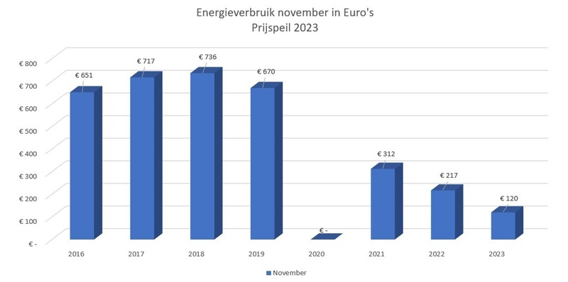

Geen LG vragen of dingen, maar misschien wel even leuk om te delen.
Verbruik november door de jaren heen.
<2020 verbruik vorige bewoners.
2020 verbouwing inclusief isoleren
2021 normaal stookjaar
2022 niet representatief i.v.m. te zuinig stoken.
2023 oktober installatie warmtepomp.
Alle verbruik omgerekend naar huidige prijzen inclusief vastrecht
Afbeeldingslocatie: https://tweakers.net/i/12J3NbiQ9up26PF5_ZjkeyZwbP4=/800x/filters:strip_icc():strip_exif()/f/image/bi5VuYygWhGYOYoZeKv9xP2r.jpg?f=fotoalbum_large
  • gerlag
  • Laatst online: 17:05
Au!
Ik was al ongelukkig met onze COP van 2,5 (gisteren), maar jouw bericht maak mijn dag weer goed. oOo. Grapje hoor. Het hangt er natuurlijk helemaal van af hoe en vooral 'waarmee' je de COP meet, maar ik denk dat velen hier (en elders) zich wel even achter de oren krabben. Hoort er bij, zeker bij dit weertype, zal ik maar zeggen.

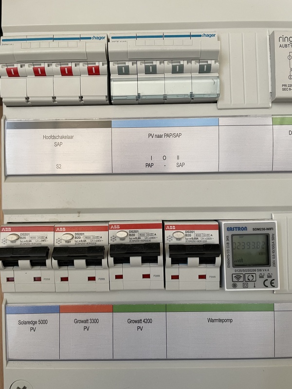

Vannacht twee keer een outage gehad van onze WP. 16A traag sprong er twee keer uit bij > 4,5kW elektrisch verbruik. Ik kon het weten maar dacht dat het niet zo'n vaart zou lopen. Wel dus. Ik had zooo graag een 3 fase versie van onze pomp gehad, maar die was er nog niet. Voor nieuwkomers: beter wachten op de 3-fase versie.
Vandaag de dip switch 'vermogensbegrenzing' maar eens opzoeken om omzetten. Koud buiten.
9kW LG U44 | 2x Anker Solix Max AC met uitbreiding 28kWh | 6.5kW solar

gerlag schreef op zaterdag 2 december 2023 @ 08:48:
:) oplossing 20A Ckar automaat plaatsen heb ik ook moeten doen (bij eenfase huis aansluiting laten verhogen naar 35A is kostenloos).....bij 3 fase WP selectief aansluiten
[ Voor 7% gewijzigd door kazemo op 02-12-2023 09:18 ]
  • Jojan265
  • Registratie: Februari 2022
  • Laatst online: 17:00
Jojan265
Tja, 16A is ook niet goed. Volgens de handleiding zou dit 25A moeten zijn. Ik heb voor mijn 7 kWU44 een 20A zitten met B-kar. en die blijft keurig zitten.
LG-HM071MR-U44 / SWW Hewalex PCWU 3.0 / PV SMA + Jinko 14 kWp / Kia e-Niro
  • kazemo
  • Registratie: Augustus 2022
  • Laatst online: 02-11 10:39
kazemo
Jojan265 schreef op zaterdag 2 december 2023 @ 09:17:
ja het zijn de piekstromen....bij mij 9kw WP hield 16A C ook niet en B al helemaal niet......als er ook nog een elec heater bij zit word het nog moeilijker
[ Voor 8% gewijzigd door kazemo op 02-12-2023 09:34 ]
  • gerlag
Die discussie is al eerder geweest. Als je een 3 x 25 A huisaansluiting hebt, dan mag je echt geen 20A automaat plaatsen. Selectiviteit moet een factor 1,6 zijn en dat is 25/20 niet. Gelukkig heeft de WP een dip switch die de openomen stroom begrenst op 15A. Dan is dat voor mij de oplossing. Hoewel ik er niet blij mee ben. Uiteindelijk begrenst dat natuurlijk wel het vermogen op enig (ongunstig) moment en daar zit je ook weer niet op te wachten.
  • kazemo
kazemo
gerlag schreef op zaterdag 2 december 2023 @ 09:36:
ja in theorie heb je volledig gelijk.....maar ja je moet roeien met riemen die je hebt....ik heb het nu zo en het werkt.....overigings net beheerders werken met andere zekeringen als standaard die kunnen meer hebben......als alternatief kan je ook inplaats van een automaat ook een normale smeltpatroon plaatsen de aanspreek tijd is langer (niks mis mee)
[ Voor 8% gewijzigd door kazemo op 02-12-2023 09:49 ]
  • tebogo
  • Laatst online: 09:04
tebogo
HM093MR.U44 / WH27S.F5
Die is al verkrijgbaar :)
Ik heb zelf nu voor een 12kw 3-fase een C16 zitten.
De zonnepanelen zitten op een 3-fase B16
HM093MR.U44 i.c.m. Cordivari 180l buffervat / WH27S.F5 / GW5000-DT & GW3648-EM / 14 x Suntech STP310S-20/Wfhb
  • markklok
  • Laatst online: 15:52
markklok
< Tijdelijk buiten gebruik >
kazemo schreef op zaterdag 2 december 2023 @ 09:42:
Hier ook een 9kw u44 Met 20a automaat .
Wel gezorgd dat de WP het enige apparaat is op fase 2
  • kazemo
kazemo
markklok schreef op zaterdag 2 december 2023 @ 09:51:
:) ja dat werkt zonder problemen toch!!!
  • gerlag
Voor ons is dat geen optie als je op 3 fasen kookt. En kans op een hoofdzekering er uit is wat mij betreft ook geen optie.
Misschien moet ik in HA iets maken dat, als het vermogen langer dan een minuut op 4500 watt staat, de stille mode wordt ingeschakeld. Dat zal hem leren >:)
[ Voor 18% gewijzigd door gerlag op 02-12-2023 09:59 ]

  • Jojan265
Jojan265
Dan zou ik die discussie even beter teruglezen. Ik heb ook een 3x25A aansluiting met C-kar. automaten. Daar heb ik een 20A met B.kar. achter voor de WP. Ik ben daarmee helemaal selectief. Die 1.6 stamt uit de tijd met smeltveiligheden.
  • gerlag
Tja... Bij ons en combi van smeltveiligheid in de hoofdzekering en automaat in de groepenkast. Aardige reader in dit verband Nog eens op mijn achterhoofd krabben. Heb dus wel een 9 kW, geen 7 kW.
[ Voor 12% gewijzigd door gerlag op 02-12-2023 10:06 ]

gerlag schreef op zaterdag 2 december 2023 @ 09:55:
Onze kookplaat is ook met 3 fasen aangesloten. Alleen belast de kookplaat een fase veel minder. Een fase wordt voor de ventilator gebruikt. Model Van Bosch met ingebouwde afzuiging.
Ik maak gebruik van een 20 amp installieautomaat voor de WP. Tot nu toe gaat het goed. Met als insteek om de fase van de WP zo weinig te belasten. Tevens ook een 3 fase laadpaal met load balancing.
:) die combinatie heb ik dus ook ....oude hoofd aansluiting met 3x 25A smeltzekeringen(geen nieuwe aut.) daar kan je rustig een 20A aut achter zetten dan zit je toch lager...wat koken betreft heb je altijd alles op vol vermogen+oven dat zal toch wel niet... anders er rekening mee houden....geen wasaut+droger ook nog bij aanzetten....selectief gebruiken als WP aan staat....in geen enkel huishouden staat alles tegelijk aan in de practijk

Ik joeg de 25A hoofdzekeringen (automaten) ook wel eens over de 30A :+
Blijft aan. Bij 32A ofzo is het wel over.
Heb daarna wel eea opnieuw ingedeeld in de groepenkast. Is iig niets meer afgeslagen daarna.
WP ook achter B automaat, en eigenlijk ok nog een 25A automaat van een PV :X (uit de tijd dat er nog 1 x 35A was)
Afbeeldingslocatie: https://tweakers.net/i/b2wJ-gSsh7ctPt-nV3Rc-qeSiVg=/x800/filters:strip_icc():strip_exif()/f/image/BxeB0kVmNFDy24j86HiyOnGe.jpg?f=fotoalbum_large
[ Voor 93% gewijzigd door paQ op 02-12-2023 11:16 ]
:) het zijn zelfs aardlek automaten nog gevoeliger
Had ik maar automaten als hoofdzekering, Dan had ik het wel geweten. Maar in ons geval moet je bellen naar (en betalen aan) de netbeheerder als er een hoofdzekering uitvalt. Die 16A C-automaat in mijn groepenkast blijft overigens lang in als je er 20A doorheen jast. Maar na een tijdje gaat ie. En zo heurt het.
Ik heb besloten om vooralsnog in HA het opgenomen vermogen te monitoren en als dat boven de 3680 watt komt, eventueel met een tijdvertraging, dan wordt de WP een paar minuten in stille mode gezet. Dat beperkt het vermogen instantaan (en dan hoef ik vandaag niet in de kou een paneeltje van de wp los te schroeven)

Vandaag een kWh-meter van HomeWizard in de meterkast geplaatst en een overzicht van de eerste uren met de defrosts. Jammer dat de grafiek stapjes van 5 minuten maakt, want het laagste verbruik is niet de 400 W maar is zelfs heel kort minder dan 50 W .
Afbeeldingslocatie: https://tweakers.net/i/7Q-XtbrHlsGG6GzUxXgG8Y1bDZk=/800x/filters:strip_icc():strip_exif()/f/image/D7Z46GbPWa0BzIlUU4LHUwyl.jpg?f=fotoalbum_large
[ Voor 14% gewijzigd door PeteSplit op 02-12-2023 22:54 ]
Als je de HomeWizzard uitleest met bijv. Home Assistant, krijg je de waardes per 5 sec.

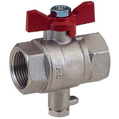

Het mooiste zijn kogelkranen met sensor aansluiting waar de sensor echt in het water zit:
Afbeeldingslocatie: https://tweakers.net/i/1Ts40D3dlNfInsQYNNxKg3Zlv68=/full-fit-in/4920x3264/filters:max_bytes(3145728):no_upscale():strip_icc():fill(white):strip_exif()/f/image/SsPh5QCSXEUsAV21LpXzZh5X.jpg?f=user_large
Beperkt je keuze wel naar het type sensoren wat je kunt gebruiken.
Geen idee of hier ook tweakers zijn die op deze manier de Ta en Tr meten zonder warmtemeter.
