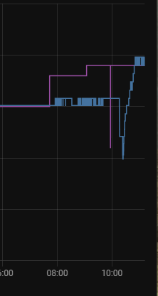

The_KnarF schreef op donderdag 23 november 2023 @ 09:00:
Heb ik een instelling over het hoofd gezien?
Het lijkt er op dat de aanvoer temperatuur niet boven de 30,8 wil komen.
zie plaatje
In de nacht van dinsdag op woensdag voor het eerst dit seizoen defrosts gehad.
dat was ook het moment dat er voor het eerst water van 31 graden of meer werd gevraagd
je ziet als de doel temperatuur boven de 31 graden gaat dat dan de outlet_temp niet mee gaat.
een uur geleden bewust de doel target_temp op 33 gezet (stooklijn +3 nu) maar de outlet_temp blijft tussen de 30,1 en 30,8 schommelen. Iemand een idee wat dit zou kunnen zijn?
stille modus nog aan staan?
Hij gaat wel hoor, maar lijkt de kans niet te krijgen vanwege defrosts.

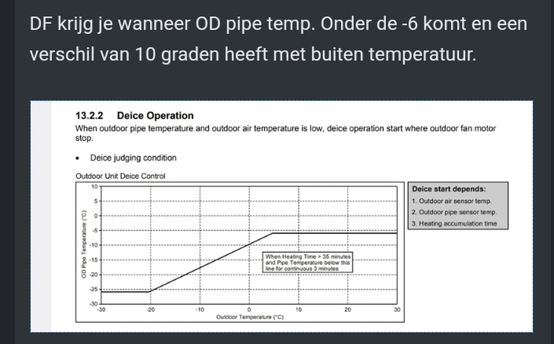

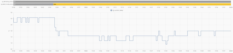

Dat kan ik onderstrepen:
Afbeeldingslocatie: https://tweakers.net/i/4YekU_XzF3BoSDuaLibA4aZsJ-c=/800x/filters:strip_exif()/f/image/DhVS639yWFDx5ltrnw7rZt0d.png?f=fotoalbum_large
De aanzuigtemperatuur voor de verdamper gaat ca. 1.5 graden naar beneden op Stille modus en dus ook 1.5 graden omhoog als je hem van Stille modus afhaalt. Dit kan net genoeg zijn om de defrosts uit te stellen.
Via een ander warmtepomp topic vernomen dat er een defrost ontstaat als de aanzuigtemperatuur ca. 10 graden onder de buitentemperatuur komt (zijn nog iets meer voorwaarden, maar dit is de belangrijkste):
Afbeeldingslocatie: https://tweakers.net/i/G-2wd9EgwZ0lKWHPt0vqm01feeo=/full-fit-in/4920x3264/filters:max_bytes(3145728):no_upscale():strip_icc():fill(white):strip_exif()/f/image/1nECvE6Y5Toi8N0kFe2pbsH8.jpg?f=user_large

Jojan265 schreef op donderdag 23 november 2023 @ 09:07:
zag het ook toevallig :+ In Pana topic toch?

Overigens gaat het opgenomen vermogen wel ca 70W omhoog als je hem van stille modus afhaalt.

Ik zie niets veranderen als ik de doel temp hoger zet.
het lijkt er wel op dat de LG iets wil doen ik zie dat de fanspeed op dat moment van 570 naar 660 ging (maar dat kan ook toeval zijn). maar inverter blijft op 26hz staan
[ Voor 8% gewijzigd door The_KnarF op 23-11-2023 09:26 ]

maw: als het paarse streepje in je grafiek modbus is, en de AI vrolijk zijn eigen (RMC) stooklijn volgt, dan gebeurt er niets.
  • The_KnarF
  • Laatst online: 03-11 16:10
nee, stooklijn is LG, (daarom staat die ook op AI)
als toevoeging, de LG staat niet in silentmode op dit moment
[ Voor 39% gewijzigd door The_KnarF op 23-11-2023 09:29 ]
LG-HM163MR-U34
  • paQ
  • Laatst online: 04:38
paQ
en op de RMC zie je de paarse bol dan ook op +3 staan?
Want dan zou het gewoon moeten functioneren natuurlijk :S
  • The_KnarF
ja, ben even wezen kijken, die staat op +3 inderdaad
die paarse lijn zijn gegevens uit de LG, dus dat komt wel overeen.
het moet een setting zijn of dat ding is stuk, ik hoop wel dat ik dit duideljik heb voordta het echt koud gaat worden }:|
Als doel temp ruim onder de 31 is dan werkt het plus/minnen ook wel gewoon zoals verwacht
[ Voor 15% gewijzigd door The_KnarF op 23-11-2023 09:41 ]

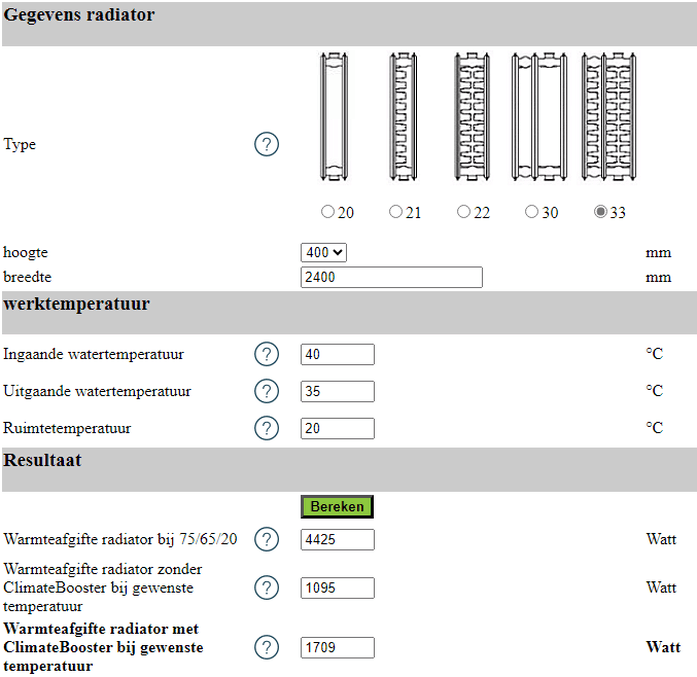

BernieW schreef op donderdag 23 november 2023 @ 07:57:
Hier als eens gekeken en berekend hoeveel energie die radiator kwijt kan?
Als je begint met vloerverwarming, leg dit aan zodat het geschikt is voor een WP. Als je geen gasketel meer gaat gebruiken dus een verdeler zonder pomp, kleine hoh afstand, relatief korte lussen en voldoende diameter in de slangen.
1700 Watt op de piek van mijn huidige temperatuurinstellingen. (Misschien meer als 12 speedcomforts meer luchtverplaatsing leveran dan een climate booster.
Afbeeldingslocatie: https://tweakers.net/i/0G1bgRZMqtSl7b-Msv0LjvZlioY=/full-fit-in/4000x4000/filters:no_upscale():fill(white):strip_exif()/f/image/OqFvb1mBhD87oHQkiUGsMjCi.png?f=user_large
Erg weinig dus, maar voor nu is het ruim voldoende, al gaat de warmtepomp daardoor nauwlijks moduleren.

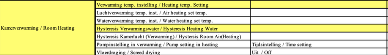

een instelling gevonden die er mee te maken zou kunnen hebben en dat is Room heating/Water heating set temp, maar die staat op 20/55 dat lijkt mij te zeggen dat ik tot 55 graden kan instellen.
Als test 10 minuten geleden de LG van AI afgehaald en de doel temp op 34 gezet.
ik zie nu nog niets veranderen, maar ik houd het in de gaten.
LG-HM163MR-U34
  • paQ
paQ
The_KnarF schreef op donderdag 23 november 2023 @ 10:04:
die setting bedoel ik idd
Wat geeft het oranje bolletje voor een icoontje?
Huisje of warmtepompje?

Swerfer schreef op donderdag 23 november 2023 @ 09:56:
:? het probleem bij jou is je hebt te weinig warmte afgifte(vooral bij lage water temp) met 1 radiator,je hebt welliswaar een geisoleerd buffer vat maar dat geeft in principe geen warmte af en is met de WP in no-time op gewarmd duurt misschien 10min.......een 5KW is nog te groot.....dus remedie is afgifte vergroten met bijv. vvw

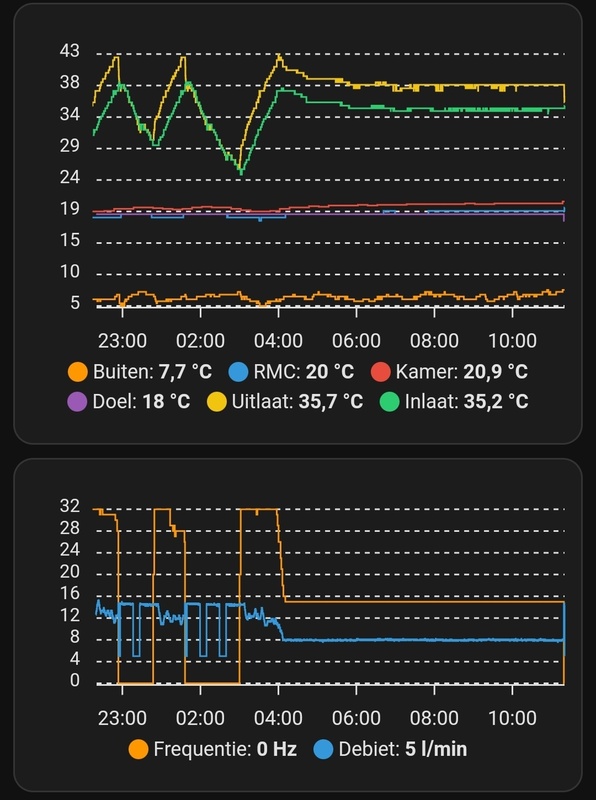

  • The_KnarF
paQ schreef op donderdag 23 november 2023 @ 10:28:
ik verwarm water, niet het huis, icoontje is inderdaad een WP(achtige) icoontje
probleem lijkt verholpen door een tijdje het stroom er af te houden en weer opnieuw opstarten.
Afbeeldingslocatie: https://tweakers.net/i/u45Tj_9ptTb7KZWSZstVF-RLGFo=/full-fit-in/4000x4000/filters:no_upscale():fill(white):strip_exif()/f/image/itXRBJHJ78ZJ2sC8gXwxJb4N.png?f=user_large
bij die paarse drop (om 10 uur), heb ik pomp van AI naar water gezet (water stond nog op 26 toen)
10:15 uur de pomp 10 minuten van het stroom gehad, daarna de opstart......
De pomp is inmiddels terug gemoduleerd en temp blijft rond de 34 graden.
ik laat deze rustig even lopen zo, en zet vanmiddag de LG weer op AI.
ik laat het resultaat wel weten

In iedere ruimte een thermostaat (waarbij de meeste op 16.5 graden staan, enkel de woonkamer/keuken staat op 19.5)
Instellingen
Waterdebiet
Besturing: optimale debiet
Pomp cap.: 100%
Vast waterdebiet: 17
Vaste dT 5
Verwarming temp.instelling: Uitvoer
Waterverwarming temp.: 15/35
Memgcircuit: niet gebruiken
Hysteresis verwarmingswater: -4 en +4
Pompinstelling in verwarming: 2/28
Stille modus staat altijd aan
De warmtepomp heb ik sinds maart van dit jaar in gebruik. Het wordt nu dus uitzoeken welke stooklijn ik in de koudere maanden kan gaan gebruiken. Op dit moment ‘’speel’’ ik op de HEAT stand met verschillende watertemperaturen bij verschillende buitentempersturen. Helaas krijg ik tot op heden de warmtepomp niet ‘’rustig’’ draaiend. Ik zie vooral veel pieken (van 1800/2000) en de pomp daarna afslaan.
Een voorbeeld van vandaag: buiten circa 12 graden, de thermostaat in de woonkamer/keuken laat dan zien dat de 19.5 graden is gehaald (vaak 19.8) maar de grafiek van de warmtepomp toont vooral veel pieken.
Afbeeldingslocatie: https://tweakers.net/i/vthxDE9JHYrWeBeDG3CzziIPlV0=/800x/filters:strip_exif()/f/image/gzHuMUWkV58HoAqiIfP6Zsux.png?f=fotoalbum_large
Kunnen jullie mij advies geven hoe ik een rustiger beeld kan krijgen? Is het de hysteresis of sturen op een vast waterdebiet?
HN091MR NK5 + HU071MR U44
  • The_KnarF
hoe hoog is je water outlet temp nu?
meestal begin je veel te hoog
ik snap deze niet
wat bedoel je daarmee?

  • paQ
paQ
Dus er zijn 4 radiatoren?
Als je die allemaal open zet op een beetje knappe flow, dan moet het ding toch gewoon kalm kunnen lopen :S
  • The_KnarF
Swerfer schreef op donderdag 23 november 2023 @ 15:25:
Vrijstaande woning 80m2 vloeroppervlak .....
das wel heel weinig afgifte voor een WP.
bij deze temperatuur buiten, de WP een paar keer per dag aanzetten, of de oven ;-)
ook met vloerverwarming zal het een lastig verhaal worden, ben ik bang, of je moet extra veel ventileren :o omdat je huis zo goed geïsoleerd is.
ik heb niet al je berichten gelezen, heb je een buffervat en zo ja hoe groot en hoe aangesloten?
Maar zoals PAQ al aangaf, probeer eens alles open te zetten en dan rustig opstarten.
als je WP rustig kan draaien, behoef je al die 1-op-1 COP dingen (IR paneel etc.) niet meer te gebruiken, scheelt een hoop in de kosten, verwacht ik.
LG-HM163MR-U34

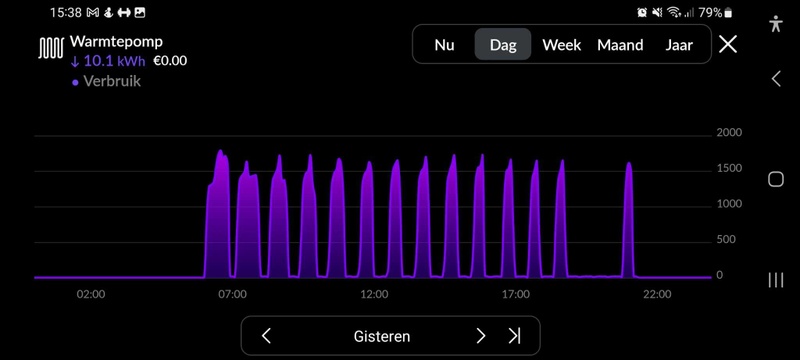

Beste tweakers, na erg veel berichten op dit forum gelezen te hebben, wil ik graag aanhaken op deze post en mijn situatie + vraag aan jullie voorleggen:
Installatie
Binnen unit: HN091MR met daarnaast een 100 l buffervat en een Wilo circulatiepomp
Buiten unit: LG Therma V Split hydrokit 7 kW warmtepomp
Geen externe thermostaat, ik gebruik geen technische hulpmiddelen enkel de HomeWizard p1 meter in de meterkast
Woning
Bungalow met circa 160 m2 vloerverwarming in de cementdekvloer
2 verdelers (1 met woonkamer/keuken en kantoor en 1 voor 3 slaapkamers, 2 badkamers en een hal)
Instellingen
Waterdebiet
Pomp cap.: 100%
Vaste dT 5
:? bij mij ongeveer het zelfde beeld(maar niet met zoveel pieken) worden deels ook veroorzaakt door teruglevering van de zonnepanelen het is een keuze wat je maakt je hebt nu aan/uit dat maakt dan meer pieken.........er zijn ook tweakers die het zo instellen dat WP 24/7 aanstaat op laag vermogen dan heb je inderdaad minder pieken alleen bijv. bij een defrost en ook wel een beter rendement(COP)....of het veel uitmaakt weet ik ook niet op de langere termijn

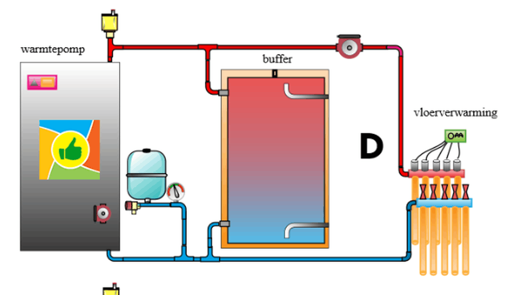

@GeertV78
Heb ik altijd een extra pomp nodig na het buffervat ?
JA
Druggeregeld ?
ja, denk wel het beste, als je groepen hebt die onafhankelijk open/dicht gaan
Welke grootte buffervat is aanbevolen ?
Ik denk dat 200l wel genoeg is, ik heb 500 omdat ik de ruimte heb
En hoe zet ik die ertussen ?
zoals deze lijkt mij de beste optie.
Afbeeldingslocatie: https://tweakers.net/i/gSI8a1gFg3ESrH7IRXa8DaljHEE=/full-fit-in/4000x4000/filters:no_upscale():fill(white):strip_exif()/f/image/gvHV6nvBM6G7ByUuFT8EcoYY.png?f=user_large
Ons warmteverlies is net geen 12kW, neem ik dan best de 14 ?
Tja, daar zijn de meningen over verdeeld, maar gezien een 12/14 of 16KW allemaal tot 15 Hz kunnen terug moduleren en het prijsverschil niet groot is, zou ik voor de 14 gaan
Welke na-regeling gebruiken jullie die werkt met de LG ?
Niet helemaal duidelijk wat je hiermee bedoeld, maar ik heb op de radiatoren thermostaat kranen en voetventielen en voor de 2 wooneenheden heb ik softwarematige thermostaten die 2weg kleppen open of dicht zetten
edit: sorry, had niet de intentie om te schreeuwen
[ Voor 2% gewijzigd door The_KnarF op 23-11-2023 17:56 . Reden: sorry, had niet de intentie om te schreeuwen ]
LG-HM163MR-U34

The_KnarF schreef op donderdag 23 november 2023 @ 15:22:
ik snap deze niet
Hij stond toen op invoer 32 / uitvoer 32 (bij een HEAT van 32). Toen ik al die pieken zag en de thermostaat in de woonkamer op 19.8 zag staan, heb ik HEAT verlaagd naar 28. De pomp is vanmiddag niet meer aan gegaan (de warmte in huis is behouden, geen enkele thermostaat vraagt om warmte) en op het scherm lees ik nu invoer 25 / uitvoer 24....
met Waterverwarming temp.: 15/35 bedoel ik dat ik dit heb ingesteld bij deze optie in het menu. Onder het kopje ''kamerverwarming'' heb je de optie. Is een soort beveiliging, heeft geen invloed op mn pieken lijkt mij :)
Maar wat bedoel jij met ''meestal begin je veel te hoog''? Qua temperatuur bedoel je? Hoe krijg ik die dan omlaag? Wat pas ik aan?

Dank voor je antwoord. Hoe regel ik het in dat de warmtepomp 24/7 gaat draaien op laag vermogen? Aan welke optie moet ik dan denken? Dat kwartje is bij mij nog niet gevallen.....

  • The_KnarF
PvdB_BL1 schreef op donderdag 23 november 2023 @ 19:35:
Dat is wat ik bedoel, waarom zet je doel temperatuur op 32 bij deze buitentemperaturen?, zet deze eens flink lager, afhankelijk van je mate van isolatie zou ik beginnen bij 26 of 27 graden
LG-HM163MR-U34
O-) @The_KnarF die probeert het uit te leggen volg zijn aanwijzingen op.....ik heb dit zelf niet om moverende redenen

The_KnarF schreef op donderdag 23 november 2023 @ 19:53:
Hij stond bij mij op HEAT 32 omdat ik het afgelopen week, bij een HEAT 28 graden, niet op de 19.5 graden kreeg in de woonkamer bij een buiten temperatuur van 6. Dus toen heb ik hem opgeschroefd naar HEAT 32. Maar dat was dus bij een buitentemperatuur van 12/13 weer te hoog (dan wordt het in de woonkamer 19.8).
Begrijp ik het goed dat ik een HEAT moet zoeken waarbij de warmtepomp continue moet werken om de temperatuur in de woonkamer op ongeveer 19.5 te houden?
8)7 daarvoor is een goed ingestelde stooklijn belangrijk...en die dan ook gebruiken op bijv. Ai....weer afhankelijk

Ik snap dat een perfect ingestelde stooklijn in AI modus het meest efficiënt is. Maar die probeer ik juist nu te vinden door te ''spelen'' met de HEAT bij verschillende buitentemperaturen.
Maar wat ik nog niet goed snap, zoek ik nu een watertemperatuur waarbij mijn thermostaat in de woonkamer continue aan/afslaat en de warmtepomp dus continue weer moet werken of zorgt dat juist voor die grote pieken? Ik begrijp nog niet hoe je de warmtepomp de hele dag door op lage toeren kunt laten draaien?
:) ja dat is nou juist de truc.........hij gaat aan maar kan net niet de kamer temp. bereiken zodat hij afslaat(uit) het is dus zoeken(uitproberen) en dat is overal anders volgens mij.....maar nogmaals ik heb dit niet bij mij is het aan/ uit met thermostaat met nacht verlaging

  • paQ
paQ
@PvdB_BL1
probeer eens:
debietsturing: vast debiet
vast debiet: 15l/min
pompcapaciteit: 100%
watertemp 26 graden
Beide verdelers open, en ook beide thermostaten aan dus, en dan slaapkamers minder flow geven op de lussen, badkamer juist helemaal open. Alleen 60m2 vvw is gewoon te weinig voor een 7kW warmtepomp. Althans als je het maar 19.5 graden wilt hebben.
Je gebruikt geen externe thermostaat, maar wat doen die thermostaten in de ruimtes nu dan?
Dank @paQ, ik ga de instellingen van de warmtepomp aanpassen.
Mijn eerdere opmerking over externe thermostaten klopt idd niet, die zijn er natuurlijk wel, iedere ruimte heeft er 1, dus 8 in totaal.
Verdeler 1 heeft zoals gezegd de woonkamer/keuken (circa 90m2) en het kantoor (circa 20m2) onder zich. Verdeler 2 pakt de 2 badkamers, 3 slaapkamers en de hal. Zoals gezegd doet verdeler 1 vooral het werk omdat ik het in de woonkamer/keuken 19.5 graden wil hebben op de thermostaat. De slaapkamers, badkamers en hal staan op 16.5/17 graden ingesteld en daar zie ik niet vaak dat de temperatuur onder deze waardes komt.
Ik ben helaas niet technisch genoeg om te begrijpen wat jij met minder flow geven bedoelt...of in ieder geval, hoe ik dit zou moeten doen? En met badkamer helemaal open bedoel je, temperatuur fors omhoog gooien? Sorry voor al mijn vragen maar ik wil het echt graag allemaal snappen en ervoor zorgen dat ik een warmtepomp heb draaien die een wat rustiger beeld geeft d:)b

PvdB_BL1 schreef op donderdag 23 november 2023 @ 22:25:
:) als ik het goed begrijp 8thermostaten die 8 zone ventielen (gemonteerd op verdelers) aansturen open/dicht dus voor iedere ruimte appart????........die verdelers hebben die elk ook een pomp(mengverdeler met flowmeters)......ik weet het niet ik probeer het uit te vinden...RMC gebruik je niet als ruimtethermostaat???....als dat zo is denk ik dat het niet mogelijk is hem 24/7 te laten lopen......maak maar eens 1foto van die verdelers.......hoeveel groepen(aangesloten slangen)

paQ schreef op donderdag 23 november 2023 @ 09:26:
Werkt het dan niet tegen elkaar in?
Komt je stooklijn ook uit de modbus?
Dit had ik ook, zie tebogo in "LG Therma (Monoblock) warmtepompen topic - Deel 1"

tebogo schreef op vrijdag 24 november 2023 @ 07:18:
Wat is dat? INV discharge temp?
INV staat voor inverter
oef, is dat niet de compressortemperatuur adh waarvan hij af- en optoert?
@BjornHero
Als in: te hoog > trager draaien

The_KnarF schreef op donderdag 23 november 2023 @ 17:51:
@GeertV78
JA
Druggeregeld ?

Is een vat van 200l niet zeer groot ? Ik zou denken dat als er nergens warmtevraag is, de kleppen dichtgaan en er een off signaal aan de WP gegeven wordt, of mis ik hier iets ?
As ik het dan goed bekijk is 1 secundaire pomp ook genoeg ? Hoe dimensioneer ik deze ?

@GeertV78 Ik heb zelf mijn beneden verdieping in 2 zones verdeeld.
1 verdeler voor woonkamer / keuken, ca 70m2
1 verdeler voor kantoor + toilet, ca 50 m2
Afgetakt nog voor de verdelers zit een grote FCU in de hal die verwarmt de hal en blaast de warme lucht naar de vertrekken op de bovenverdiepingen. Die doet dus gewoon mee als de WP draait.
De verdelers open en sluit ik met elk hun eigen thermostaat met daarachter een kogelkraan van Danfoss.
Beide thermostaten geven een signaal aan de WP. ergo: als, of zolang minimaal 1 thermostaat vraag heeft, is de WP aan.
Een van de verdelers sluiten heeft een (ietwat) negatief effect op de COP als de compressor niet verder kan terugmoduleren. Loopt ie in de winter echter op naar 16Hz, dan moduleert hij op zo'n moment terug naar bijv. 12Hz.
Aan de andere kant: het is een veel minder complexe setup dan met een vat en secundaire pomp. Ik kan dus 1 verdeler uitzetten als er geen warmte nodig is (bijv enkele dagen niet op kantoor), of als het te warm wordt in de woonkamer.
Het lager COP compenseer ik weer deels doordat er ook minder energieverbruik is.
Met 7kW heb ik headroom zat.

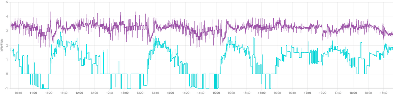

Afbeeldingslocatie: https://tweakers.net/i/tPqvSmkDgaKzSCFUXlwEmUoBPBM=/800x/filters:strip_exif()/f/image/QUyjqdBbPv6fd7Cbxa4DBNqs.png?f=fotoalbum_large
Hallo,
Ik realiseer me vandaag weer dat de AI-modus een extreem slecht algoritme heeft.
Het lijkt erop dat de doelwaarden altijd aankomen in de controller als afgeronde doelwaarden.
Dus vandaag zou ik een berekende doelwaarde van 28,9° hebben, maar de besturingseenheid stelt 28 in als doelwaarde. Het resultaat is dat het te koel is in huis.
Als ik overschakel naar een vaste temperatuur en de waarde via Modbus instel, dan werkt het.
Schema:
Lichtgroen: Berekende streefwaarde
Paars-rood: Richtwaarde warmtepomp
De instelwaarde van de warmtepomp wordt ook altijd afgerond op hele graden. Dit kan via Modbus worden uitgelezen.
Dit betekent dat de warmtepomp in AI-modus vrij ver kan afwijken van de weersgecompenseerde curve en de kamertemperatuur dienovereenkomstig als er geen kleppen of mixers worden gebruikt.
Ik ben nu overgestapt op een vaste temperatuurinstelling en stel de waarde in via Modbus.

butterkeks schreef op vrijdag 24 november 2023 @ 12:03:
Hallo,
Schema:
En als je HA oid gebruikt, kun je daar weer een WAR instellen. Hoeft niet eens een lineaire lijn te zijn. ;)
Heb het ook op die manier draaien met de bekende ESP firmware van @Devil, maar kan ook gewoon in Yaml. Die voorbeelden zijn hier ook al eens gedeeld.

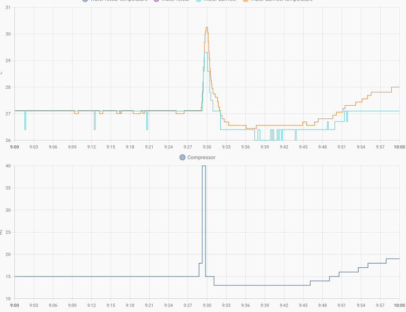

@butterkeks Dit is mijn stooklijn.
Draait al uren op 27 graden.
Ik zag de WP zojuist twee keer van doeltemp wijzigen naar 28 en weer terug naar 27; omslagpunt lag bij 5.2~5.3 graden buitentemperatuur. (afkoeling door regen denk ik... het stopte, en kort daarna ging de temperatuur weer met 0.3 naar boven)
Afbeeldingslocatie: https://tweakers.net/i/LS_tckjrTFDIp5PAY4OsiS_mLbA=/full-fit-in/4000x4000/filters:no_upscale():fill(white):strip_exif()/f/image/K0nouP78ZnOiYGoBq2eSJZQP.png?f=user_large
[ Voor 43% gewijzigd door paQ op 24-11-2023 16:00 ]

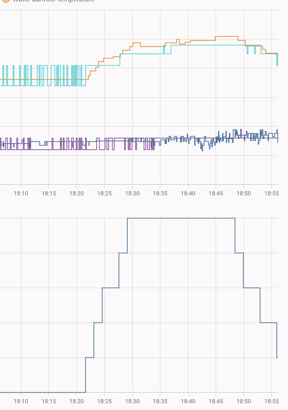

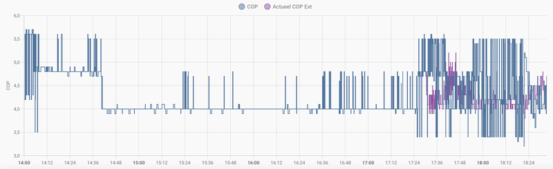

Ben hier aan het prutsen met externe sensoren:
Afbeeldingslocatie: https://tweakers.net/i/xR81hIiKYacNf-D4WVG_bVnKKow=/800x/filters:strip_exif()/f/image/tMkiAEYXWRLrLl2RIezjI154.png?f=fotoalbum_large
So far so good. Ben met name benieuwd of ze snel genoeg meekomen bij een opstart.
Met name het 'bukken en springen' van interne sensoren maken dat je dit soort COP berekeningen krijgt 8)7
Afbeeldingslocatie: https://tweakers.net/i/fOZIBEuKrqW697H1ZenU3iUiWpE=/800x/filters:strip_exif()/f/image/PIrNazzFWHdo9FTdukV7NHQN.png?f=fotoalbum_large
De vraag is alleen of, en hoeveel je er door de dag heen, ernaast zit.
  • gerlag
  • Laatst online: 22:49
Valt me bij jou nog erg mee, die COP op basis van interne sensoren. Bij mij is het helemaal een drama.
Turquoise is de interne sensor 8)7
Afbeeldingslocatie: https://tweakers.net/i/_WAWbX8VR692EwCK5UXXufZveR8=/800x/filters:strip_exif()/f/image/yf5X8rVH4SyhnLRXkenEoe2C.png?f=fotoalbum_large

  • paQ
paQ
gerlag schreef op vrijdag 24 november 2023 @ 18:54:
Valt me bij jou nog erg mee de COP op bbasis van interne sensoren. Bij mij is het helemaal een drama.
ghegehge
maar, merk je verschil in themisch vermogen over ene hele dag?
of is het broekzak vestzak? (of wordt mijn COP veel beter :P)
kijk 's :Y
Afbeeldingslocatie: https://tweakers.net/i/HJrwJD1b3EEOBdJDTZ5sVjro9vw=/x800/filters:strip_exif()/f/image/H3wHNr4ri87k5LSpKoycXNvl.png?f=fotoalbum_large
  • gerlag
Bij mij was de gemiddelde COP over een dag zwaar onder de maat met de interne sensoren. Ik heb de indruk dat er een interne sensor sterk afwijkt. Met eigen sensoren lijkt het ergens op, naar mijn idee nog wat aan de magere kant, maar toch... Wel zie ik dat de WP 9kW 'en een beetje' levert in niet-stille modus en 6 kW 'en een beetje' in stille modus. Dus de thermische meting met eigen sensoren klopt toch wel een beetje.
[ Voor 7% gewijzigd door gerlag op 24-11-2023 19:07 ]

Goedenavond,
Ik ben met onze LG Therma V monoblock (HM091MRU44 (9 kW)) aan het stoeien. Ik wil deze graag met ons Honeywell Evohome systeem met zoneregeling bedienen (vloerverwarming en zo nu en dan een (extra grote) radiator (met speedcomfort) op de kinderslaapkamer of op zolder). Echter Honeywell heeft mij aangegeven, dat ik daarvoor een nieuw ketelrelais moet gebruiken (BDR91T), welke minimaal één keer per uur schakelt. (de variant die bij onze CV ketel geleverd is, heeft minimaal 3 schakelingen per uur. Ik snap dit minimale aantal schakelingen per uur van dit ketelrelais niet helemaal (of helemaal niet….). Volgens mij werkt de warmtepomp het meest efficiënt (en daarnaast is het ook beter voor de compressor) als deze in deellast draait (dus voor langere tijd) en dus niet op hoog vermogen moet opstarten en daarna weer stil staat en daarna weer aan gaat. M.a.w. als er een warmtevraag is, laat de warmtepomp dan gewoon doordraaien, dan gaat deze ook eerder moduleren…. Of zie ik dat verkeerd?
Een aantal vragen, die ik heb en die hiermee samenhangen zijn:
• Wat is het aantal schakelingen, waarvoor een (LG) warmtepomp is uitgelegd, of wat goed is voor deze warmtepomp?
• Wat is de minimale “aan”-tijd van de warmtepomp?
• En wat is het toelaatbaar aantal schakelingen van de warmtepomp per uur/dag?
Momenteel zet ik de WP nog handmatig aan ’s ochtends en stuurt deze alleen op de water temperatuur. De temperatuursturing in de zones gebeurt met een zoneregelklep (vloerverwarming) of thermostatische radiatorkraan (radiografisch) via de Honeywell Evohome. Op het moment dat de zones dichtlopen, slaat de WP uit op het moment dat de bovengrens van de ingestelde watertemperatuur wordt bereikt. Het stroomverbruik van de pomp ziet er als volgt uit:
Afbeeldingslocatie: https://tweakers.net/i/9avSNDklRdaE8LuYhQsWTGDYJfs=/800x/filters:strip_icc():strip_exif()/f/image/GJzI2xzy5uGbkcIMbvu54B1N.jpg?f=fotoalbum_large
Is dit een acceptabel aantal schakelingen over de dag gezien? Frequentie is ongeveer één keer per uur en daarbij is de aan-tijd ongeveer een half uur. Ik ben benieuwd of de schakelingen, als ik de LG RMC zou gebruiken en hiermee ook op luchttemperatuur ga regelen, er dan veel anders uitziet (ik kan de LG RMC nu alleen niet in de woonkamer hangen; nadeel is ook dat ik niet onafhankelijk warmte in de andere zones kan krijgen…). Wie kan zijn ervaringen met het aantal schakelingen per dag (met of zonder de LG RMC) delen?
Voor zover dat relevant is, heb ik onderstaande gegevens van mijn configuratie nog even aangegeven en wat mijn (belangrijkste) settings zijn:
• LG Therma V monoblock: HM091MRU44 (9 kW)
• Ongeveer 60-70 m2 vloerverwarming in 7 groepen.
• Een 7-tal radiatoren, waarvan er zo nu en dan slecht één of twee openstaan (via Honeywell Evohome systeem met radiografisch gestuurde thermostaatkranen)
• Buffervat 120 L (parallel)
• In het secundaire circuit een tweede (Grundfoss) pomp
• Peak Control mode aan (middels dip switch), waardoor de WP maximaal 15 A “vraagt”.
• In principe nu dagelijks in “silent mode”
• T aanvoer 36 gr. C
• Hysteresis Heating Water: -9 +4 gr. C. Ik heb de bandbreedte aardig hoog gezet, zodat de radiatoren relatief lang gebruik kunnen maken van de warmte in het buffervat, voordat de WP weer aanspringt)
Ik overweeg nog om in de toekomst mijn Honeywell Evohome de ketel ook aan te laten sturen, middels het nieuwe ketelrelais (BDR91T). Maar nu eerst dit maar eens optimaliseren. :)
Alvast hartelijk dank voor het beantwoorden van de vragen
Hartelijke groeten,
Sander
LG HM091MRU44 | LG WH20S
  • paQ
paQ
Het kan, maar het is inefficient.
Ta 36 is gewoon hoog op alleen maar je vvw terwijl:
"Een 7-tal radiatoren, waarvan er zo nu en dan slecht één of twee openstaan"
Als je van dat laatste niet wilt afstappen, dan sowieso je Ta fors verlagen. (Heb je een mengverdeler?)
Beter is om gewoon enkele radiatoren (minimaal0 gewoon open te zetten. Hoe warm vrees je dat het wordt daar met 32~36 Ta?
Welke regeling voor debietsturing gebruik je? (in de RMC)
[ Voor 6% gewijzigd door paQ op 24-11-2023 20:06 ]

  • oxfordpelican
  • Laatst online: 20:50
Hier ook hetzelfde, onder de 10 graden een onrustige wp.
Afbeeldingslocatie: https://tweakers.net/i/SBLcpmkYIbz17FSAPnzRHvCZal0=/x800/filters:strip_icc():strip_exif()/f/image/ALlLmyaYrQ2xmt6Qk6XUNFoi.jpg?f=fotoalbum_large
  • paQ
paQ
Nou, nachtje oilreturns met externe sensoren...
Welke heeft nou gelijk?
de externe gaat keurig mee met de bewegingen van de compressor
Afbeeldingslocatie: https://tweakers.net/i/mVHmEKEew6Zm1_Sv-Wx8N3VsYh4=/800x/filters:strip_exif()/f/image/jK70OICQaIN22TQWFlt4o6nx.png?f=fotoalbum_large
Na 7:30 blijft hij echter wel een halve graad boven de interne zweven, maar na de oilreturn van 8:30 gaat hij net zo diep mee terug. Maar, bij de eerstgenoemde is de compressorsnelheid ook hoger dan bij die daarna.
Als ik dan aanneem dat de externe (beter) klopt, dan is de COP ook hoger dan bij de interne bij op- en aftoeren van de compressor iig. Bij een hele dag snaarstrak lopen maakt het niets uit.
dit is vandaag 00:00 - 10:00
Afbeeldingslocatie: https://tweakers.net/i/CkvvES8Q6IZcnpddn8nveYdh-14=/800x/filters:strip_exif()/f/image/0YiufajVkD5bdWpM61MdMfOq.png?f=fotoalbum_large
24.2kW vs 21.64kW
opgenomen 6kW rond.
Afbeeldingslocatie: https://tweakers.net/i/EOV_Wai_JE_OPjZLiD0gmByksGw=/800x/filters:strip_exif()/f/image/zCY8mTZ5oX64sK8R4Zf0Xfju.png?f=fotoalbum_large
Kan ik op basis hier van stellen dat de externe sensor niet te traag is?
1: om 2:15 zakt de compressor 2 Hz, externe sensor zakt vrijwel direct mee.
Afbeeldingslocatie: https://tweakers.net/i/hEZHWZLC3QwmnQkvOVBagewO9MY=/800x/filters:strip_exif()/f/image/PAV4cU3FWTmViIdYaOeyNoIn.png?f=fotoalbum_large
2:
Afbeeldingslocatie: https://tweakers.net/i/oE-iMJkoWxObFgxSKSe3T5PnHdQ=/800x/filters:strip_exif()/f/image/vWlVFSAdXTqf2NNjZv93I6H7.png?f=fotoalbum_large
