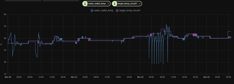

  • Swerfer
  • Laatst online: 30-10 09:20
Swerfer
Hmm...
Ik kom in de buurt met mijn instellingen. Als het nu kouder wordt dan komt mijn warmtepomp door de opstart heen en gaat keurig moduleren. Bij temperaturen boven ongeveer 6 graden is de opbrengst in stille modus te hoog en kom ik daarom niet door de opstart heen.
Afbeeldingslocatie: https://tweakers.net/i/84ylkPdTx0t3veLsWhJkmN1_O1o=/x800/filters:strip_icc():strip_exif()/f/image/oJFy0pTnDuzbnzfsjsHXb4Nh.jpg?f=fotoalbum_large
Home Assistant | Unifi | LG 51MR.U44 | Volvo EX30 SMER+ Vapour Grey, trekhaak | SmartEVSE V3 | Cronos Crypto.com
  • thepixel
  • Registratie: Oktober 2023
  • Laatst online: 24-04 19:43
lijkt me meer dat alles dichtstaat? je retour is hoger dan de aanvoer.

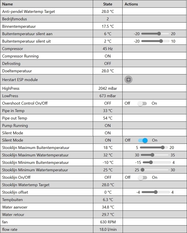

  • PeteSplit
  • Laatst online: 22:52
PeteSplit
ik weet het niet
Sorry even er tussen door
Afbeeldingslocatie: https://tweakers.net/i/gnhOmjVhzDTZWFF3qG_vdYehsyg=/x800/filters:strip_icc():strip_exif()/f/image/yRPvpnIv4wDsO4A9HFuD9xgm.jpg?f=fotoalbum_large
Ik heb een ESP32 aangesloten, met dank aan @AUijtdehaag
Volgende stap (een keer) om de bovenstaande lijst aan te passen (flashen ??)
LG (5kW AWHP R32) / ESPhome (ESP32) / GoodWe 4K-DT (5kWp) / Homewizard (1 PiB 2kW) / Home Assistant (NUC) / BMW K13 F8

INV discharge temp
  • PeteSplit
PeteSplit
ik weet het niet
paQ schreef op woensdag 22 november 2023 @ 15:26:
Hahaha hey mijn lijstje :D
Die fan rpm moet je even wijzigen in
INV discharge temp
even ik weet nog niet hoe dat gaat met flashen. Het programma van esphome heeft een locatie (apparaat) nodig ?? Ik moet me even nog inlezen. Yaml is niet zo moeilijk lijkt wel een beetje op java.
Ik zag dat de lijst automatisch op alfabet staat, dat wil ik ook graag veranderen (op nummer zetten) 8)7

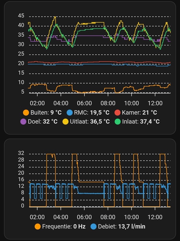

Afbeeldingslocatie: https://tweakers.net/i/dGZWjXp0dIIklDgtnHkjZnkmlBk=/800x/filters:strip_icc():strip_exif()/f/image/Sn1N7aA6610Q5lnMa71tv21x.jpg?f=fotoalbum_large
Aanvoer 26 graden
vaste debiet van 15 lpm
Vandaag begonnen met een vloer waarvoor de WP 1,5 tot 2 dagen niet heeft aangestaan. Dus lekker afgekoeld.
Gestart met 3 defrosts en daarna toch wel een schommeling. Zodra hij op 10hz springt is de uitvoer temp te laag en schakelt hij weer bij.
Vraag me af of dit beter kan worden opgevangen met een hogere flow
edit: Flow toegevoegd
[ Voor 17% gewijzigd door markklok op 22-11-2023 16:03 ]
  • paQ
  • Laatst online: 23:42
paQ
ennuh... wat zijn je debiet-settings nu dan?
doe even grafiekje flowrate erbij
[ Voor 28% gewijzigd door paQ op 22-11-2023 15:51 ]

  • markklok
  • Laatst online: 20:47
markklok
< Tijdelijk buiten gebruik >
paQ schreef op woensdag 22 november 2023 @ 15:50:
Heb het plaatje en info geupdate.

  • paQ
paQ
Maar met flow 8l maak je het jezelf heel moeilijk schat ik in. Je start is ook maar max 13.7l
Volgens mij kun je rond de 23 halen.
  • paQ
paQ
markklok schreef op woensdag 22 november 2023 @ 16:03:
Probeer eens 1 of 2 liter minder bijv

  • AUijtdehaag
@PeteSplit
Deze twee bestanden kopieren naar je esphome directory (via samba share addon of file editor addon)
https://github.com/fonske...ree/main/LG/mh-et-live-V1
Dan verschijnt het in de esphome addon
secrets.yaml aanpassen naar je eigen wifi gegevens.
Wees voorzichtig met geregenereerde (door esphome gemaakte) bestanden.
Daar kan wel eens encryption keys inzitten, of verkeerde esp code.
Je kan wel een nieuwe bestand maken in esphome en alles vervangen door de lg.yaml code.
Hier staat ook nog wat uitleg (hoewel inmiddels wat verouderd qua werking in esphome)

  • PeteSplit
PeteSplit
ik weet het niet
AUijtdehaag schreef op woensdag 22 november 2023 @ 17:36:
@PeteSplit
Ik ben aan het zoeken op internet hoe ik de gegevens van de ESP32 kan 'loggen". Hier al veel gelezen over Home Assistant (en ook Home Wizzard, maar dat blijkt dus wat heel anders te zijn).
Ik heb een ESPhome flasser gevonden en software bij ESPhome, maar deze vragen naar een seriele poort. Bij Home Assistant erachter gekomen, dat de software niet werkt op Windows, maar alleen op Linux. Dus ik zou dan een Linux partitie moeten aanmaken om ook de ESPhome add-on te kunnen laten werken.
Ik weet niet of de Web tool van ESPhome wel op mijn windows browser werkt, moet ik nog uitzoeken. Ik moet dan de ESP32 pcb via een usb kabel verbinden (hangt nu bij de warmtepomp op zolder).
Raar dat ik nergens de aller eerste stappen van HA en mini-pcb's voor beginners kan vinden :? :)

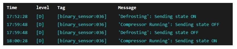

  • PeteSplit
PeteSplit
ik weet het niet
@PeteSplit
Ik ben al blij dat ik nu meer info kan zien, zonder dat ik naar de zolder moet lopen :)
Afbeeldingslocatie: https://tweakers.net/i/feNXO6VrKe2ptW_3AYWv4ppH91Q=/800x/filters:strip_icc():strip_exif()/f/image/cXxRkgBHaegl2IK79DtKAHk2.jpg?f=fotoalbum_large
Afbeeldingslocatie: https://tweakers.net/i/Qis_Hfjez1R7LQ6zaLCGs6HNbzc=/800x/filters:strip_icc():strip_exif()/f/image/EeZ83ghPWV47RCaOVOOYbwrh.jpg?f=fotoalbum_large
En ik weet nu waarom de WP twee keer aan/uit gaat :) :)

  • The_KnarF
  • Laatst online: 16:10
Heb ik een instelling over het hoofd gezien?
Het lijkt er op dat de aanvoer temperatuur niet boven de 30,8 wil komen.
zie plaatje
In de nacht van dinsdag op woensdag voor het eerst dit seizoen defrosts gehad.
dat was ook het moment dat er voor het eerst water van 31 graden of meer werd gevraagd
je ziet als de doel temperatuur boven de 31 graden gaat dat dan de outlet_temp niet mee gaat.
een uur geleden bewust de doel target_temp op 33 gezet (stooklijn +3 nu) maar de outlet_temp blijft tussen de 30,1 en 30,8 schommelen. Iemand een idee wat dit zou kunnen zijn?
Afbeeldingslocatie: https://tweakers.net/i/m5lwh-_G4H7Krv647FXQFevvNio=/800x/filters:strip_exif()/f/image/zZiOwwJEympEeZ7tBJPZCFec.png?f=fotoalbum_large
