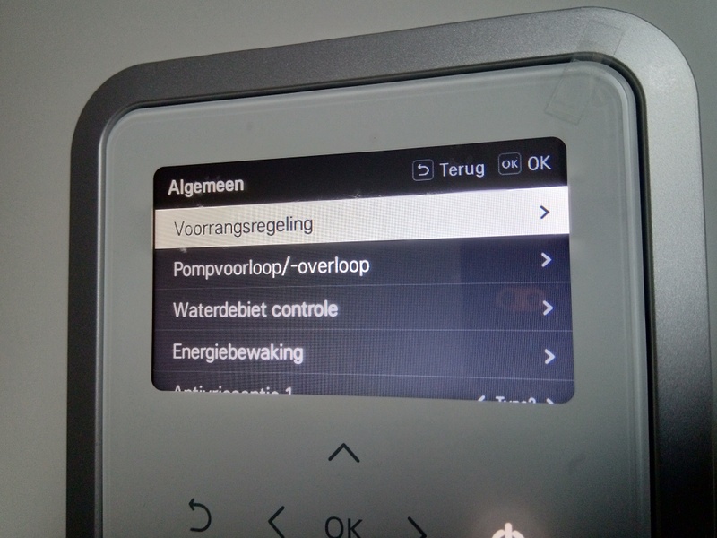

In het installatie menu > Algemeen > Energiebewaking (monitoring)
Afbeeldingslocatie: https://tweakers.net/i/dEceFCsBHM0hhn2I5Y1pBSgtij4=/800x/filters:strip_icc():strip_exif()/f/image/WQKqKmRGCRCZtHWI5zdrFrAz.jpg?f=fotoalbum_large
Energiebewaking op < Gebruik > zetten

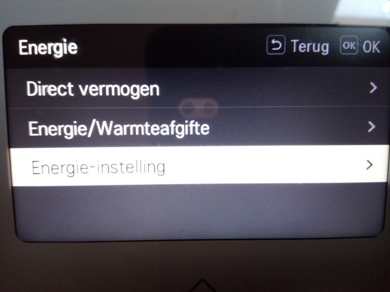

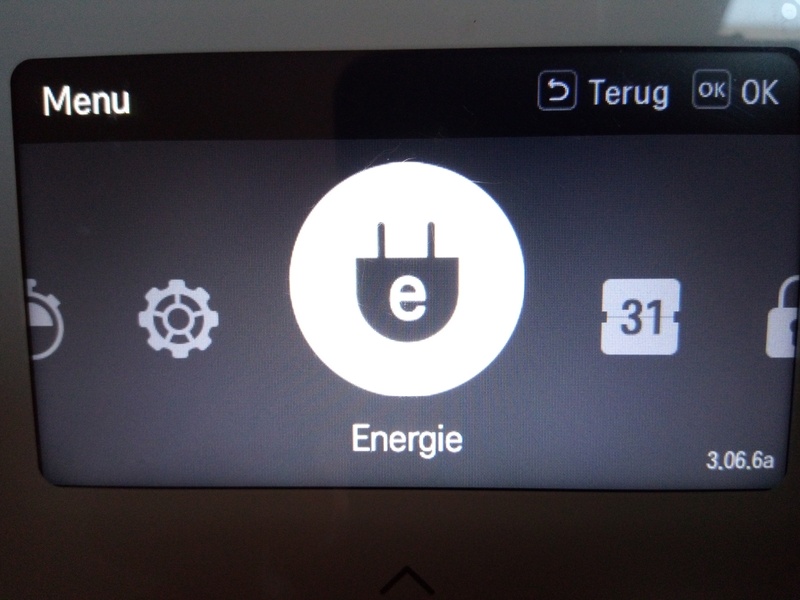

Afbeeldingslocatie: https://tweakers.net/i/wo590EU-Z-xM8CJGgowge4Tques=/800x/filters:strip_icc():strip_exif()/f/image/4iPhGOrDwe7D8s4iF3Iv3t8q.jpg?f=fotoalbum_large
Bij Energie in het hoofdmenu kun je daarna diverse pagina's met info bekijken
Afbeeldingslocatie: https://tweakers.net/i/-y-V9vx6eFitLEkUTrKz5QQ77xA=/800x/filters:strip_icc():strip_exif()/f/image/BXAUb8lrZNdcEQ9jEry4EvBh.jpg?f=fotoalbum_large

PeteSplit schreef op maandag 20 november 2023 @ 09:38:
@paQ @kazemo @taedeh
Dit is een optie vanaf de .U44 (4 series) modellen met ENERGIE op de afstandsbediening 3066:
nee hoor, monoblocs tonen geen warmteafgifte

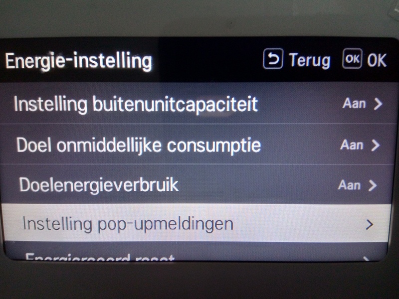

Wil je nog eens kijken in dat energie menu, of je deze instellingen ook hebt:
Afbeeldingslocatie: https://tweakers.net/i/kARAjlq8nqqQa_gRA52DuoaOsPo=/800x/filters:strip_icc():strip_exif()/f/image/xydFAJcHvPWh61yScvvdNj21.jpg?f=fotoalbum_large
Afbeeldingslocatie: https://tweakers.net/i/qB7OyIroYESEQ2fU-OCVj1T_T94=/800x/filters:strip_icc():strip_exif()/f/image/JpaPNSyGbO6KFX4W2gGhSG1e.jpg?f=fotoalbum_large
Buiten unit op aan ??

Ja. En op 7kW gezet.

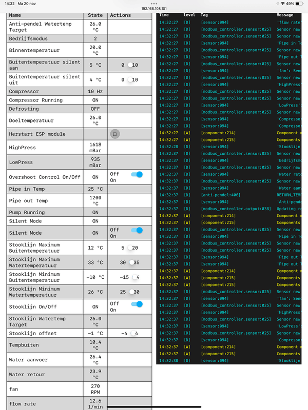

@Devil ik probeer met het "schuifje" de control uit te zetten, maar deze springt steeds terug.
Is deze daar niet voor bedoeld?
Afbeeldingslocatie: https://tweakers.net/i/_nhr5hNvnBVHgoBn6Y5o4eCdm9k=/full-fit-in/4000x4000/filters:no_upscale():fill(white):strip_exif()/f/image/0PFJyFoyDL8fJqiivz95V3nN.png?f=user_large
Afbeeldingslocatie: https://tweakers.net/i/6jZ918y2Nnvc3y3SivbpSwWgY0w=/full-fit-in/4000x4000/filters:no_upscale():fill(white):strip_exif()/f/image/qmXBpZi1hlKZzW7SPKS2z5bW.png?f=user_large
Hoe zet ik de control uit, maar houd ik wel de sensoren actief?

Ik heb dus een esp-module van @AUijtdehaag , werkt prima. Met ESPHome script van @Devil.
Vraag is alleen hoe ik het sturende gedeelte van het script uitzet. Dacht dat met de schuifknop zou zijn, maar gaat steeds weer aan..
HM093MR.U44 i.c.m. Cordivari 180l buffervat / WH27S.F5 / GW5000-DT & GW3648-EM / 14 x Suntech STP310S-20/Wfhb

paQ schreef op maandag 20 november 2023 @ 11:54:
@AUijtdehaag levert een kant en klaar doosje. Hoef je alleen een USB voeding in te steken, en de 2 modbus draadjes uit je warmtepomp. Yaml bestand uploaden, en het draait.
De vraag is alleen wat je er mee op schiet in jouw geval als je de data niet gaat loggen.
Loggen kan alleen met HA op een computer, of is er een web interface ?
Moet de computer anders altijd aan staan, of kun je een geheugen uitlezen ?
Yaml uploaden vanaf computer via usb ingang ?
Ik heb gelezen dat als HA een update krijgt je alles weer opnieuw moet instellen. 8)7
LG (5kW AWHP R32) / ESPhome (ESP32) / GoodWe 4K-DT (5kWp) / Homewizard (1 PiB 2kW) / Home Assistant (NUC) / BMW K13 F8
  • paQ
  • Laatst online: 20:31
paQ
PeteSplit schreef op maandag 20 november 2023 @ 12:43:
Loggen kan alleen op een computer idd. De esp module slaat zelf niets op aan datapunten.
Computer moet dan altijd aan staan inderdaad. Kan ook een pi zijn (als je lef hebt) of een NUC, of andere mini PC.
Eerste keer yaml uploaden idd via usb.
Daarna (staat immers in je yaml) via wifi benaderbaar.
ESP home (de integratie in HA zodat je esp module data kunt uitlezen en bedienen) is wel van het type: als het werkt afblijven.
Heb ook al eens een update gedraaid, toen werden alle sensoren in HA (uit de module) opnieuw ingeladen als duplicaat :|

PeteSplit schreef op maandag 20 november 2023 @ 14:01:
Ik wil eigenlijk (omdat ik nog niet weet hoe alles werkt) alleen maar gegevens uitlezen.
Weet niet hoe de esp web interface voor een LG WP eruit ziet en of ik daar voldoende aan heb.
Afbeeldingslocatie: https://tweakers.net/i/vHCbdAcamm0bojtda8x1roTbI_E=/x800/filters:strip_exif()/f/image/uAQvYgJjn73xD075WPEsK6XV.png?f=fotoalbum_large
  • PeteSplit
  • Registratie: Oktober 2023
PeteSplit
ik weet het niet
Dacht ik al, staan alle gegevens in incl. compressor Hz, maar wat is FAN rpm (adress 19) :+
  • paQ
paQ
PeteSplit schreef op maandag 20 november 2023 @ 14:36:
Vergeet die
Dat is de inv discharge temp

Ik heb 'm vandaag op warmte gezet, daarmee het vechten tegen het esp-control script gestopt.
Zie het resultaat. Zou wel verwachten dat nu het esp-control script de stooklijn volgt, maar lijkt dat nu ook niet te doen...

Ik ben toch geneigd om te zeggen: verlaag je flow
  • tebogo
  • Laatst online: 19:35
tebogo
HM093MR.U44 / WH27S.F5
paQ schreef op maandag 20 november 2023 @ 22:03:
Yep, en dat kan dus niet. :'(
Ik zal dus echt naar een kleinere moeten. Ik wacht tot de nieuwe 9kw 3 fase te koop is.

Als ik de handleiding bekijk van het monoblock wordt hier het verschil uitgelegd voor de antivries opties. Ik weet niet of dit ook voor een split geldt..
Afbeeldingslocatie: https://tweakers.net/i/ElboOXJrV9yjyS95XB-Q1fnAUvM=/full-fit-in/4000x4000/filters:no_upscale():fill(white):strip_exif()/f/image/TNon2QcNgCqRmEpuTx959XRO.png?f=user_large

Thijs90 schreef op woensdag 22 november 2023 @ 07:31:
Ja, geldt ook voor split.
Ik heb de WP inmiddels ingesteld op type 2, dan staat de pomp nooit < altijd AAN >
Het binnendeel hangt op zolder, daar wordt het nooit minder dan 15 graden.
